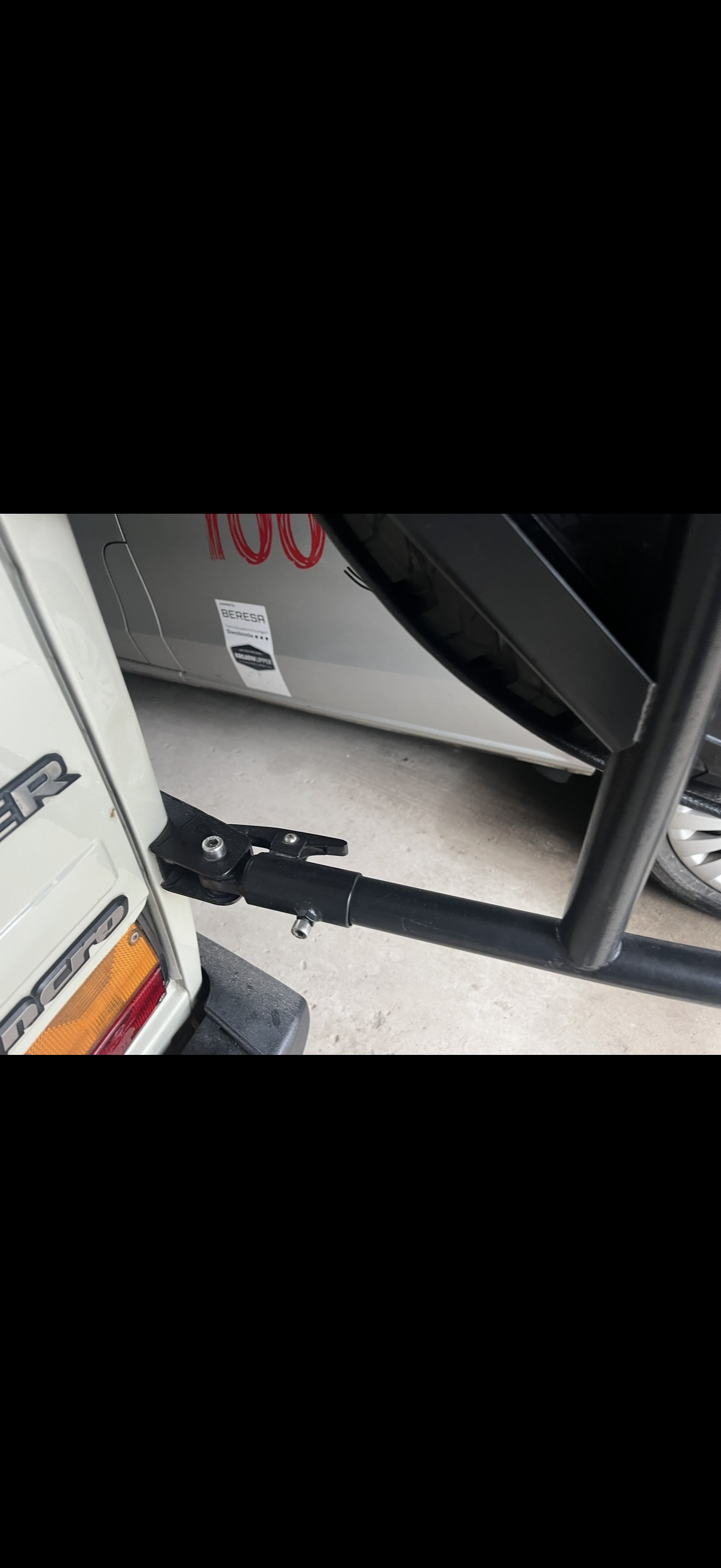

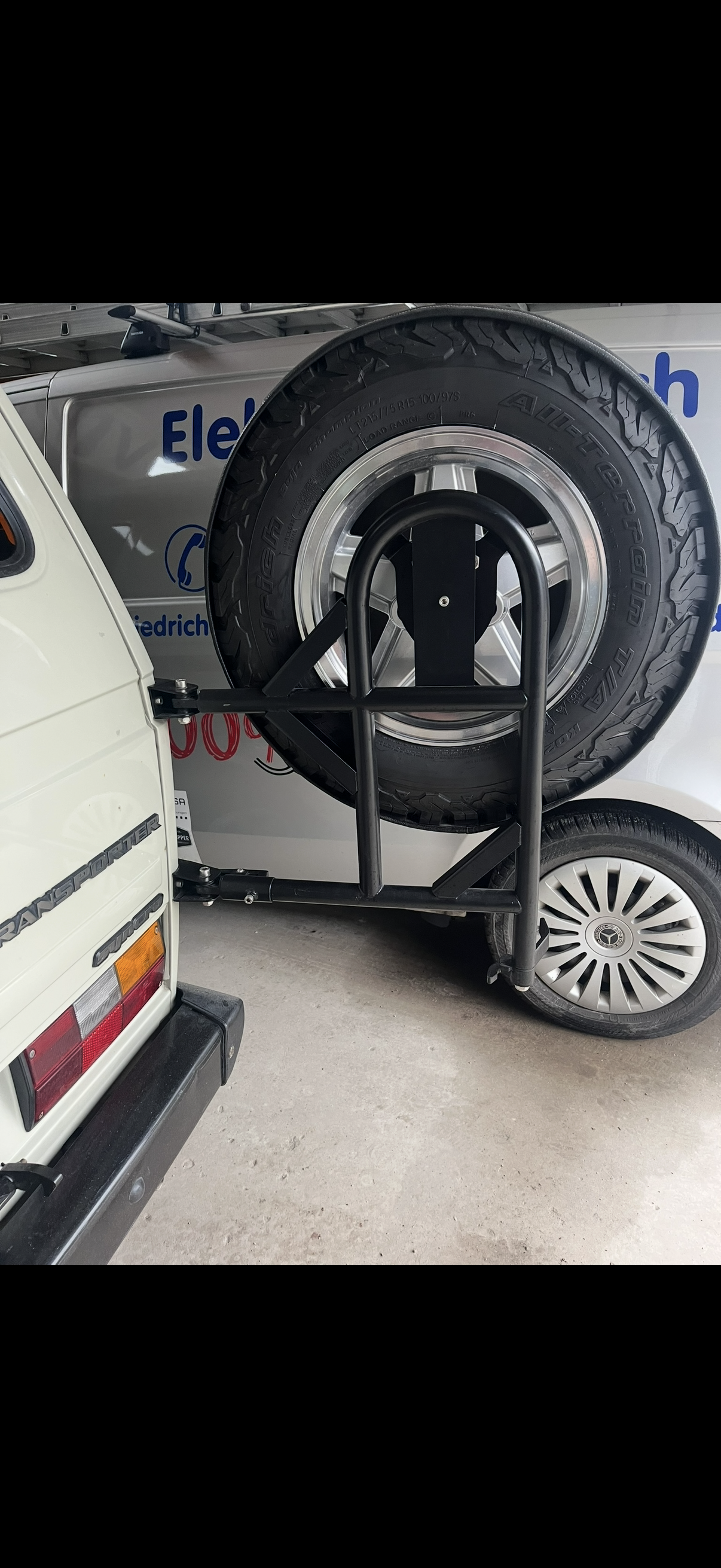

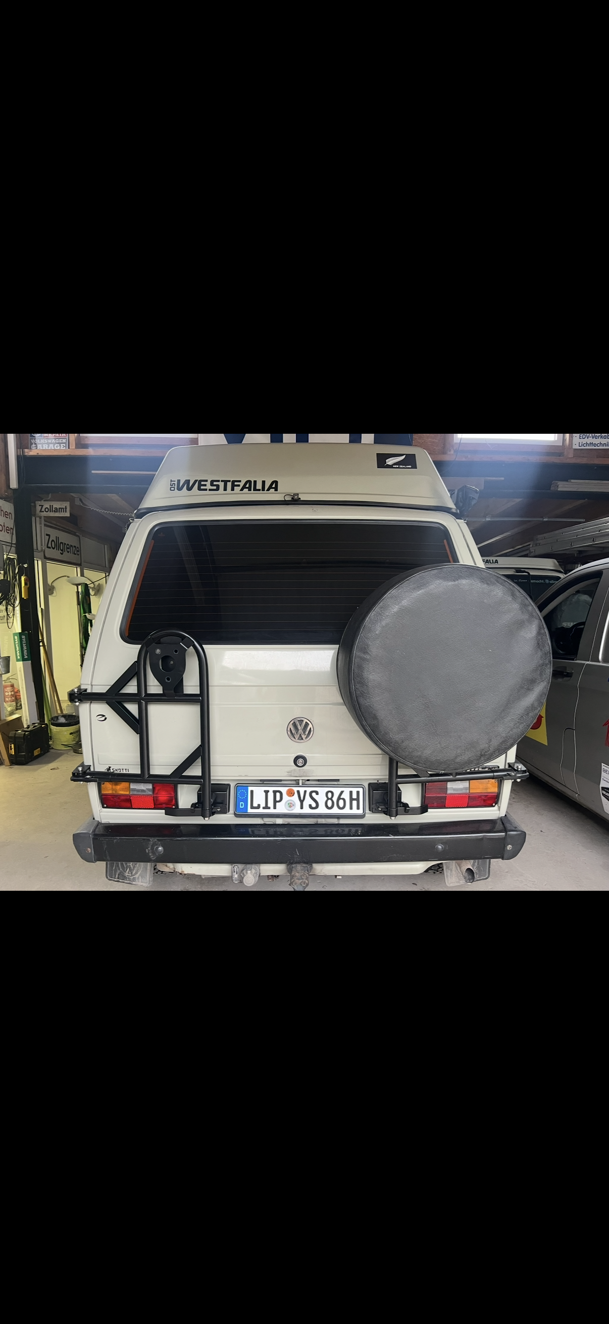

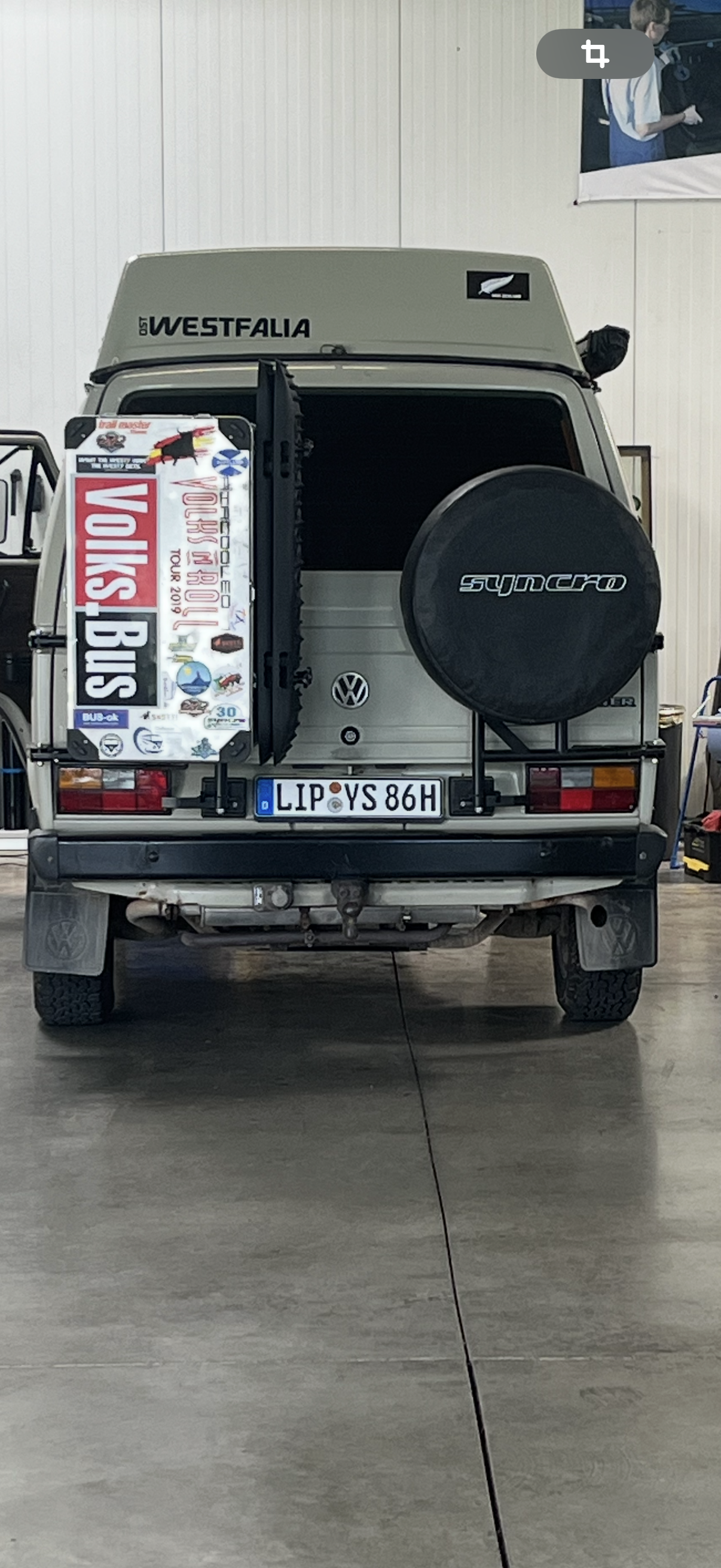

Hallo Zusammen,
ich habe den Träger vom My Bus Parts am Syncro rechts und links verbaut und muss sagen Qualität und Stabilität sind super habe selbst MTB dran oder auch eine Alukiste mit Sandboards, das seitliche Blech bewegt sich kaum es hängt nichts und lässt sich super montieren sowie in der Höhe / Neigung einstellen.
Optisch ist er vom Original nur schwer zu unterscheiden.
Grüße Jörg
- sorry Bilder hochladen im richtigen Format is mir nicht gegeben. :oops:
