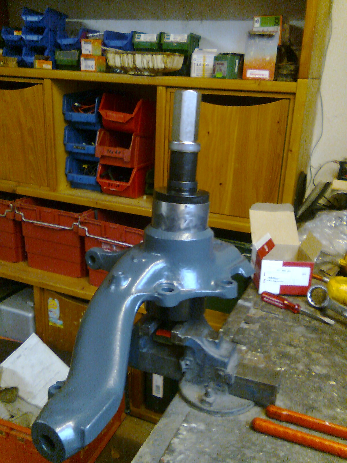

Unterwegs ein bzw auspressen geht, wenn man solches Werkzeug mitnimmt/schleppt.

Machst du dir beim auspressen nicht den Lack kaput? Ich hab mir extra ein konisches Gegenstück gedreht.
Der Kasten nimmt auch mehr Platz weg als meine 3 Teile.

... und der Schraubstock gehört dann wohl auch zu diesem Werkzeug dazu. Oder klemmst Du das Radlagergehäuse zwischen die Knie?Unterwegs ein bzw auspressen geht, wenn man solches Werkzeug mitnimmt/schleppt.
Im Übrigen musst Du erst einmal an das Lager rankommen, schon dafür ist einiges zu demontieren.
Also mal ehrlich, mag ja alles sein, aber ich repariere Radlager lieber daheim und mach es ordentlich, dann sollten die auch unterwegs halten, wenn man nicht schon mit Schrott startet und es auch noch drauf an legt.

Die andere Seite kann man mit anderem Schlüssel auch gegenhalten bzw mit Verlängerung am Boden abstützen, wenn der Achsschenkel noch am Bus hängt.
Es ging ja darum ob man unterwegs ohne Werkstatt Radlager wechseln kann. Wollte nur zeigen, dass es nicht einer stationären Lagerpresse bedarf.
