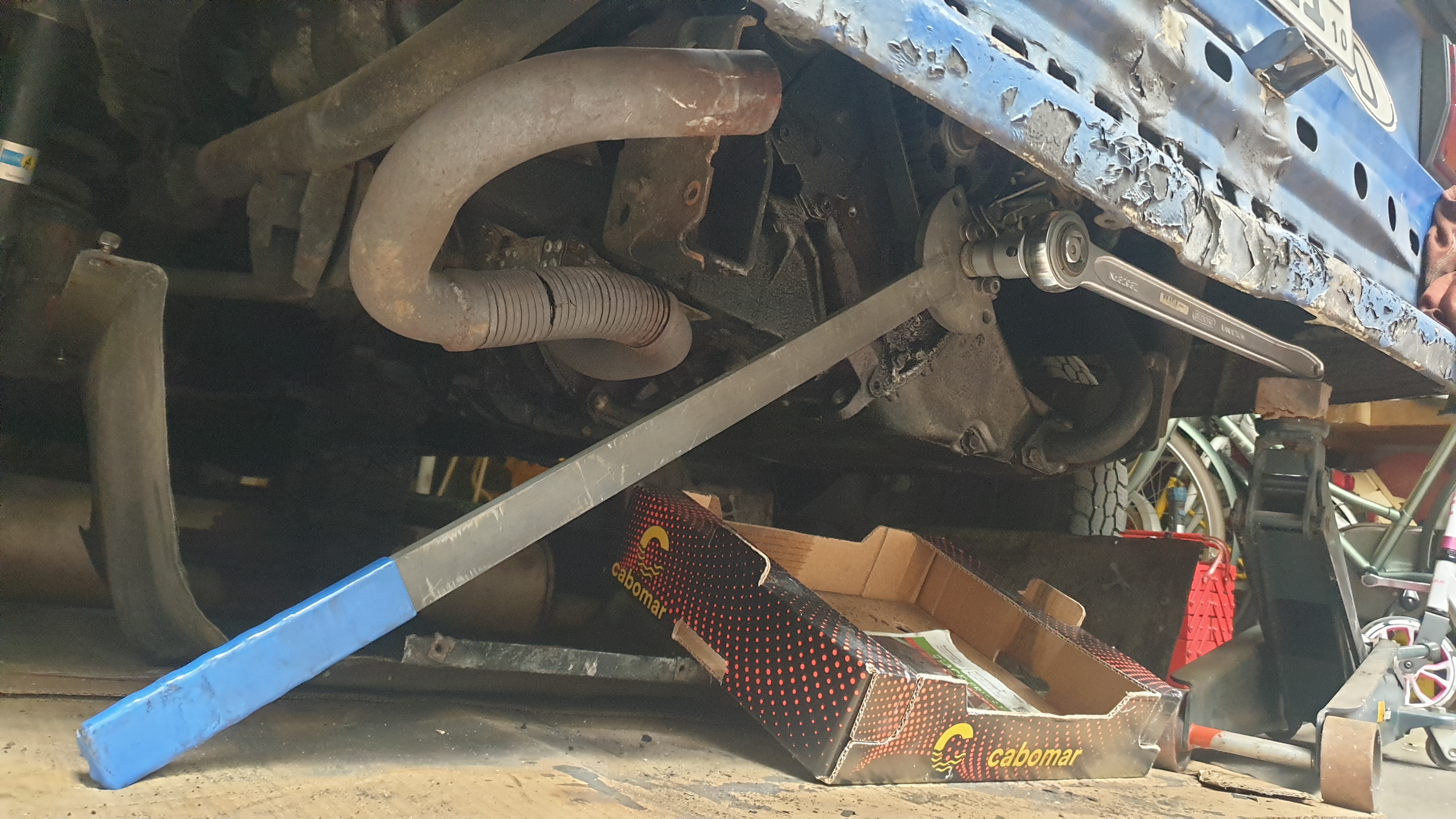

Hier ein Foto von dem Werkzeug im Einsatz:
Beachte: Der Warenheber muss gut in der Querrichtung rollen können und der Hebel mit der Nuss darf nicht zu sehr aufbauen (also in Fahrtrichtung nach hinten nicht mit Verlängerung oder Reduzierstück versehen sein).
Und wegen dem Zwischenwellenrad müssen noch Unterlegscheiben zwischen Zahnriemenrad und Werkzeug, sonst drückt das Werkzeug auf das Zwischenwellenrad.
