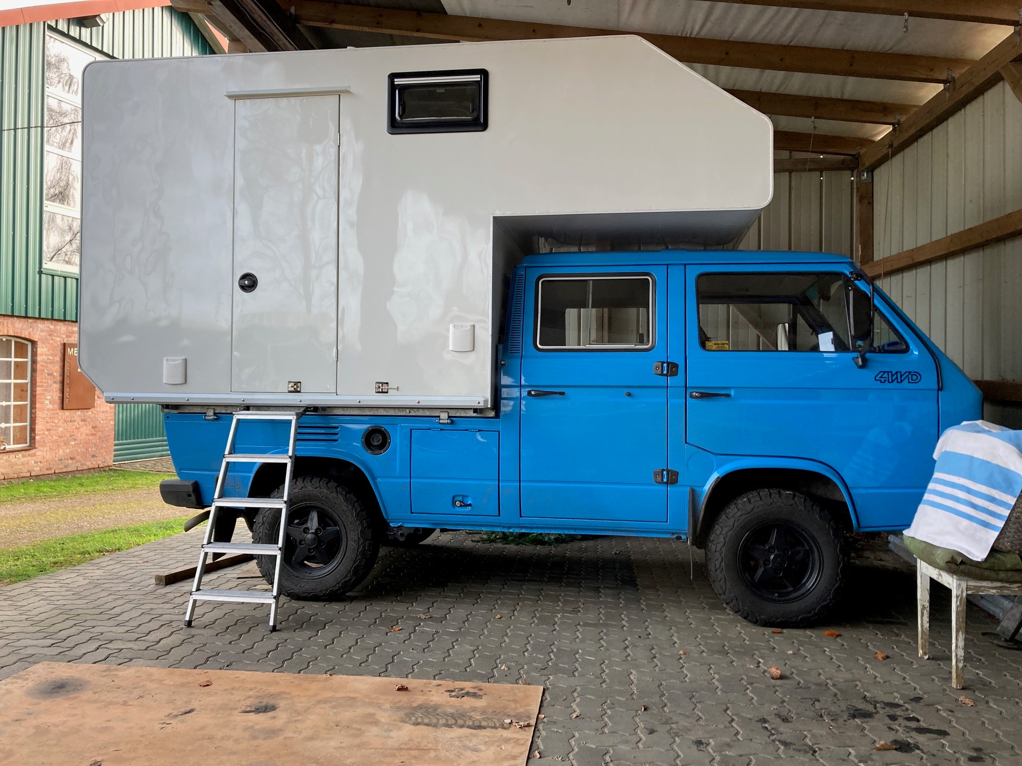

ich habe die seit 6 Monaten drin. In einer DOKA mit Wohnkabine.
Funktioniert bestens.
Den Luftanschluss habe ich ins linke Radhaus gelegt. An der oberen Federaufnahme ist ein längliches Loch. Passt.

Das Thema Wohnkabine treibt mich auch noch um. Da wärs dann halt echt schön den Bock nach dem aufsatteln wieder grade stellen zu können.
Wie hoch (Mitte Radnabe bis Unterkante Radlauf) ist deine Doka hinten wenn sie leer ist?
Wie schwer ist deine Kabine und ist die „nur“ an den Brackenbefestigungspunkten befestigt?

Die Kabine wiegt ca. 500 kg.
Federn sind Standard. Farbcode habe ich irgendwo notiert falls wichtig.

kannst du deine Wohnkabine einmal genauer Vorstellen?
Gerne auch in einem extra Beitrag.
Mich würde interessieren, aus welchen Material du gebaut hast, und wie schwer die Kabine ist.

ok, ich werde das mal "vorbereiten", was syncrodoka und ich da so zusammengeklebt haben.
