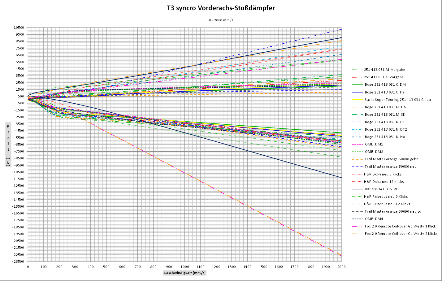

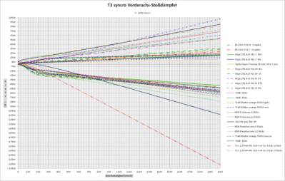

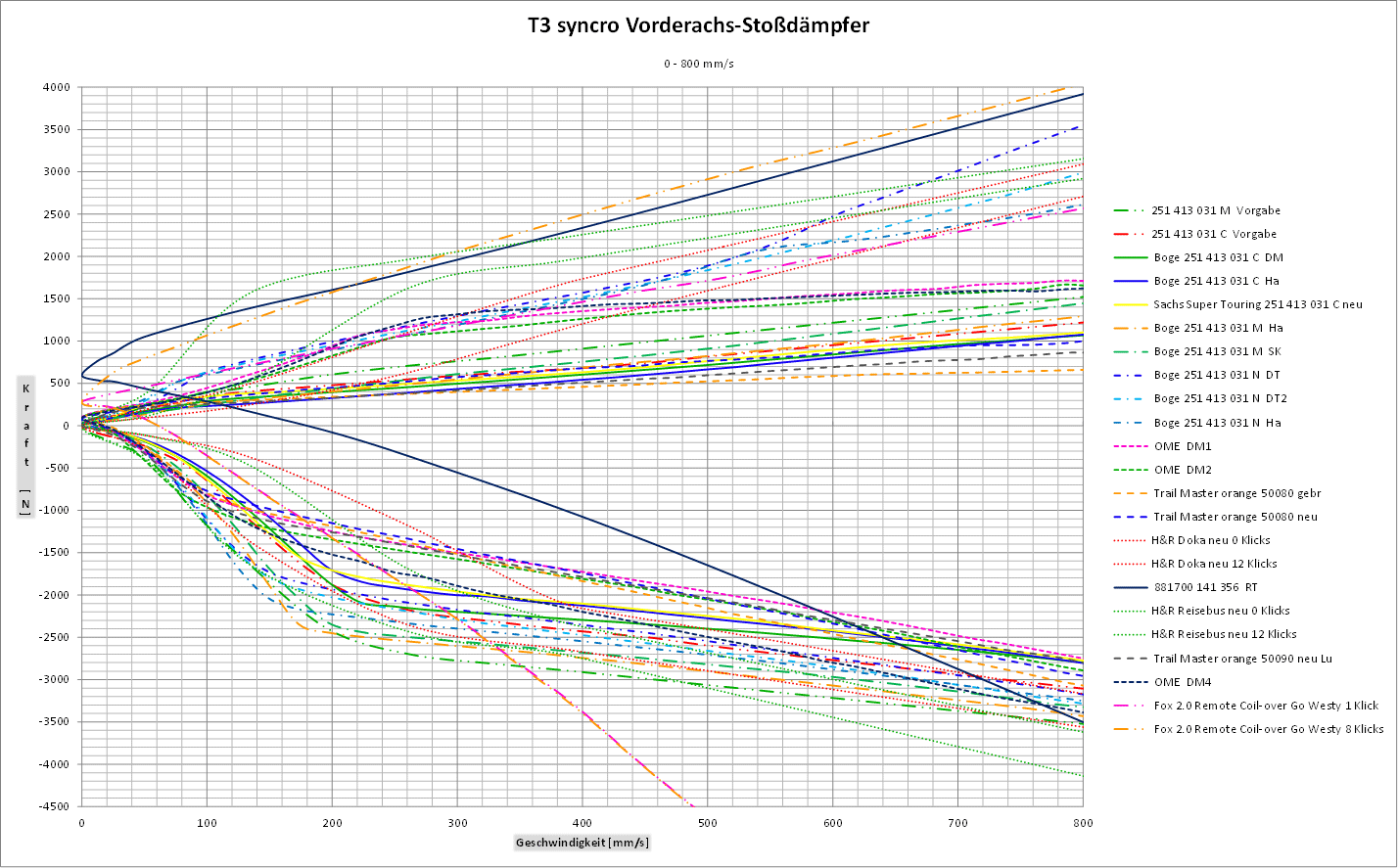

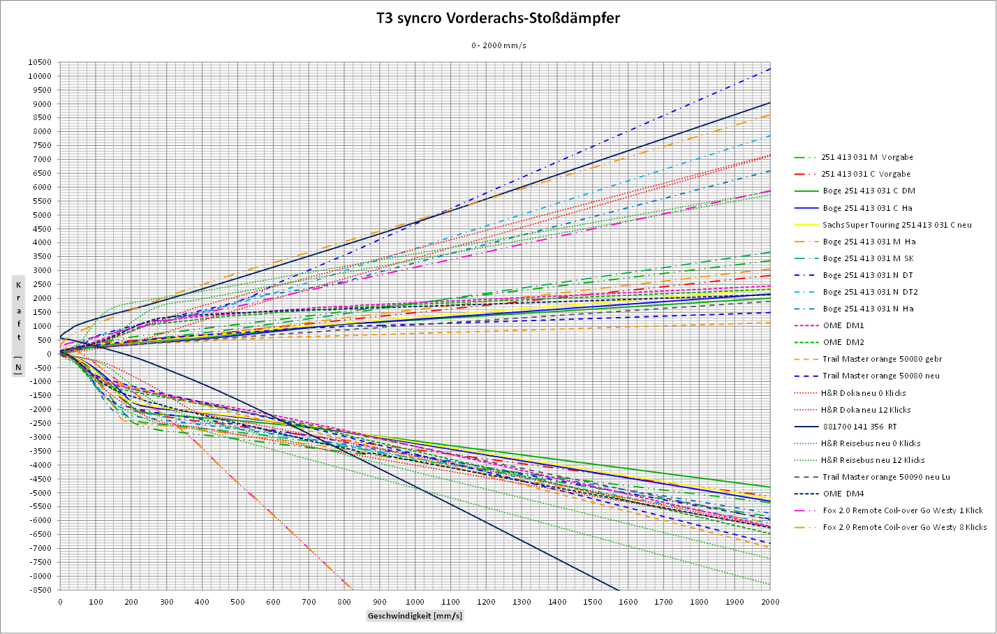

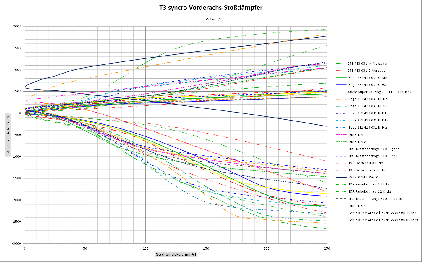

Ich hätte dir hier noch die Bilder von Moritz's Artikel aus der Syncro Wiki für die Vorderachsdämpfer... die für die HA hätte ich auch noch, falls das interessant inst.

Hallo Martin,
vielen Dank für die Grafiken, aber das müssen andere verstehen. Ich nicht. Trotzdem Danke.
