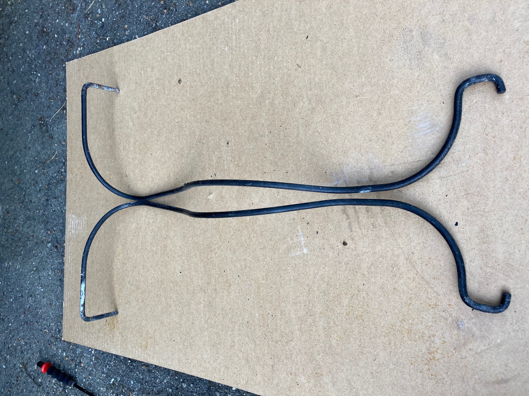

@Reinhard, halte das Konstrukt doch mal rein, begrenzend waren bisher immer die Längsträger.
Wenn das Teileprogramm da mal wieder nicht daneben liegt waren bei der runden Wanne nur die Bügel und die Wanne selber zwischen 185er und 205er unterschiedlich, der Haken scheint nicht geändert zu sein. Sprich Lasche an der Wanne höher anstatt Haken länger.
Aber dir traue ich zu sowohl die Bügel neu zu biegen als dir auch einen Haken aus dem vollen zu feilen
Passende 205er Teile zu finden wird wohl sehr schwer.
ihr beiden habt euch aber auch gefunden

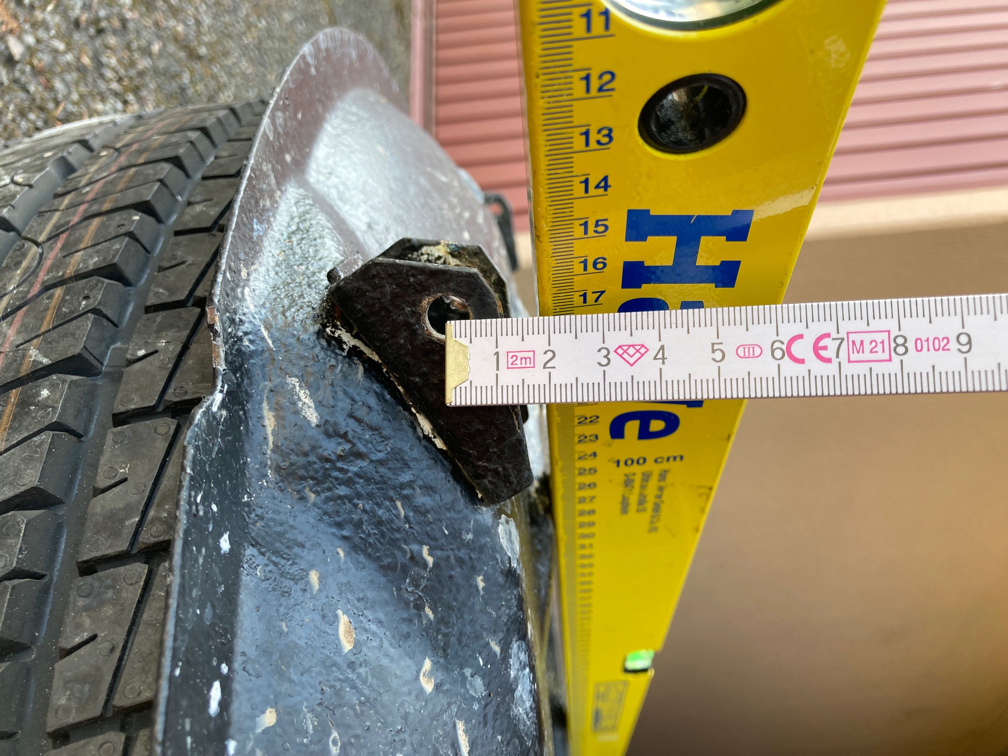

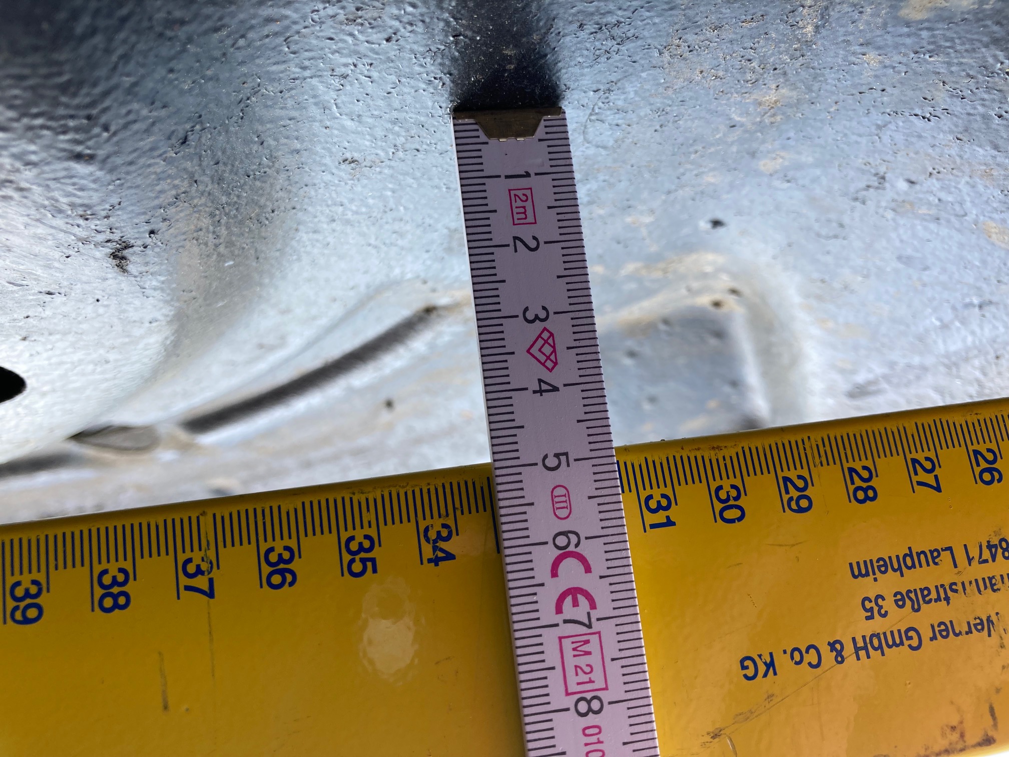

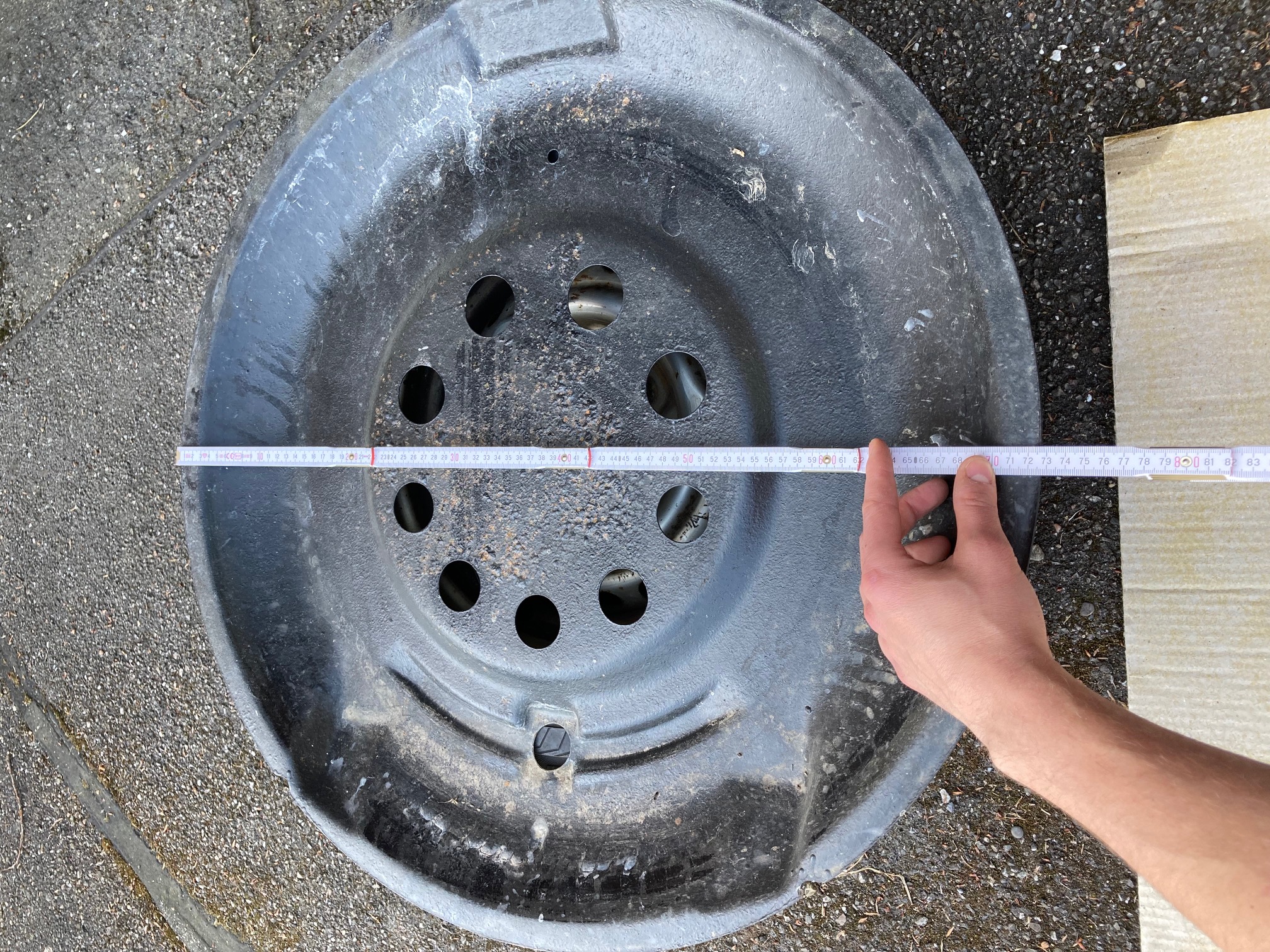

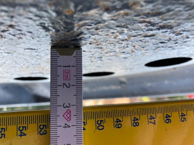

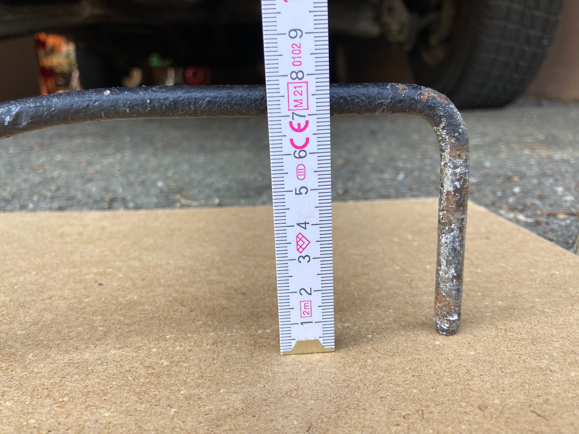

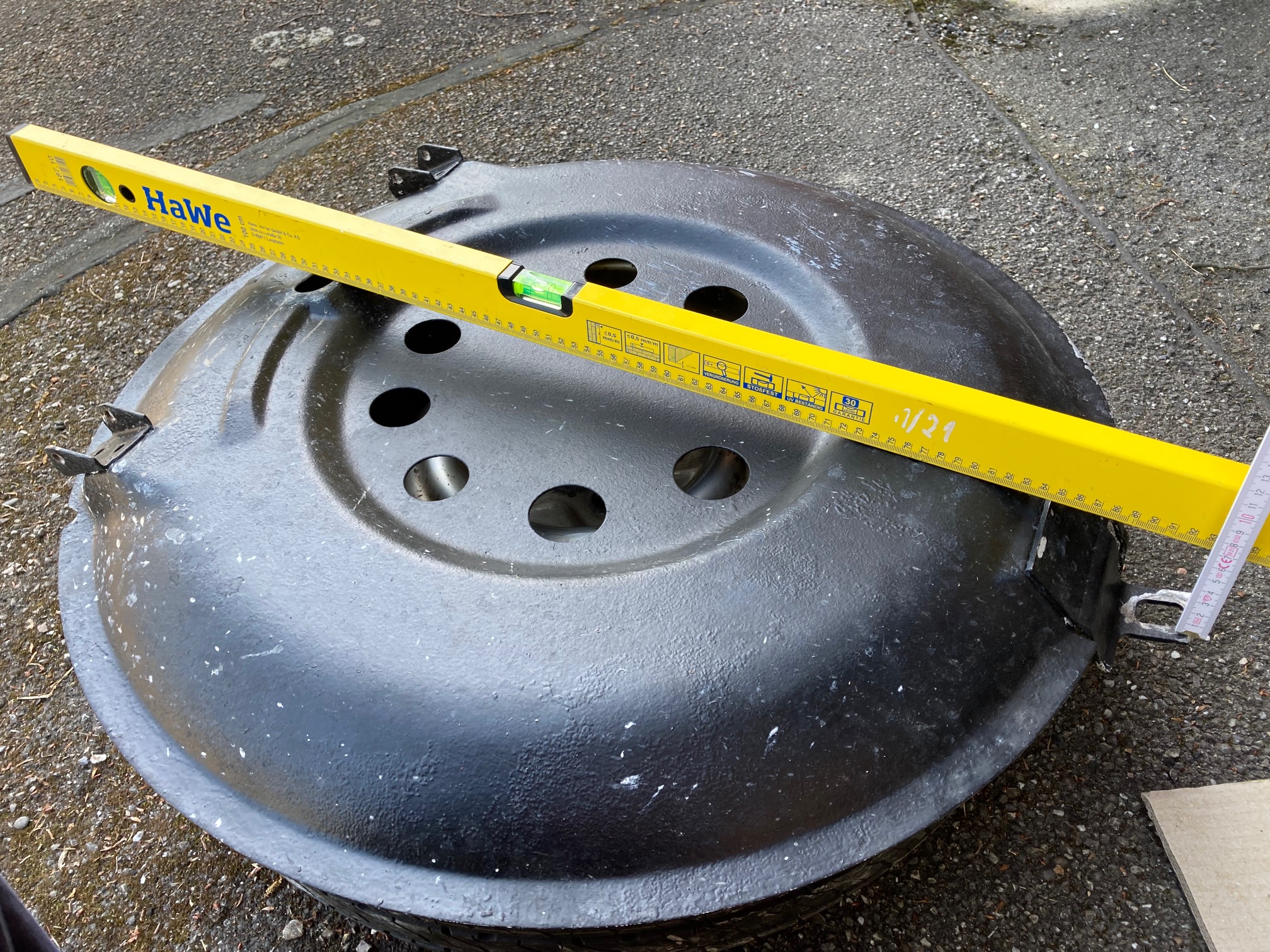

also aufgrund des Tiefgangs der Diskussion werde ich mich morgen früh erbarmen (soweit es meine Zeit zulässt) und die Wanne abmontierten, auf ein Brett legen und mal ein paar Maße nehmen
Mal so nebenbei, die schwere Klappwanne… der Reifen hängt da auch zwischen den Trägern…
Also die 205 Wanne von mir hatte ich über Kleinanzeigen von nem Star Modell… explizit als 205er Wanne.
Meiner Meinung nach sind lediglich die Halte Punkte vorne und hinten etwas versetzt um Raum nach oben zu schaffen.
Und ja die Bügel sollen auch anders sein…
Gruß Andreas
Gruß Andreas
- Andreas3115
- Beiträge: 43
- Wohnort: Südliche Ortenau

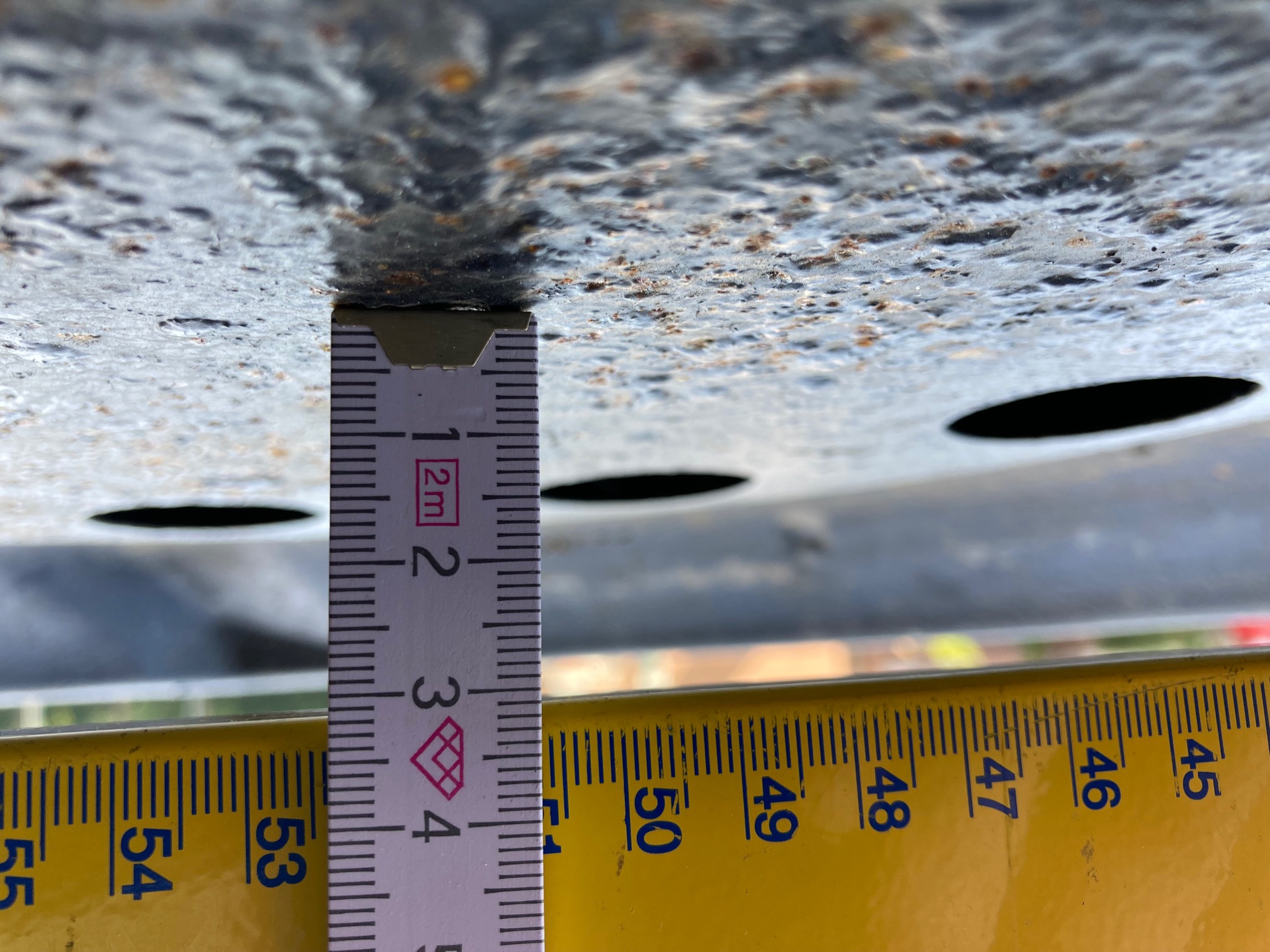

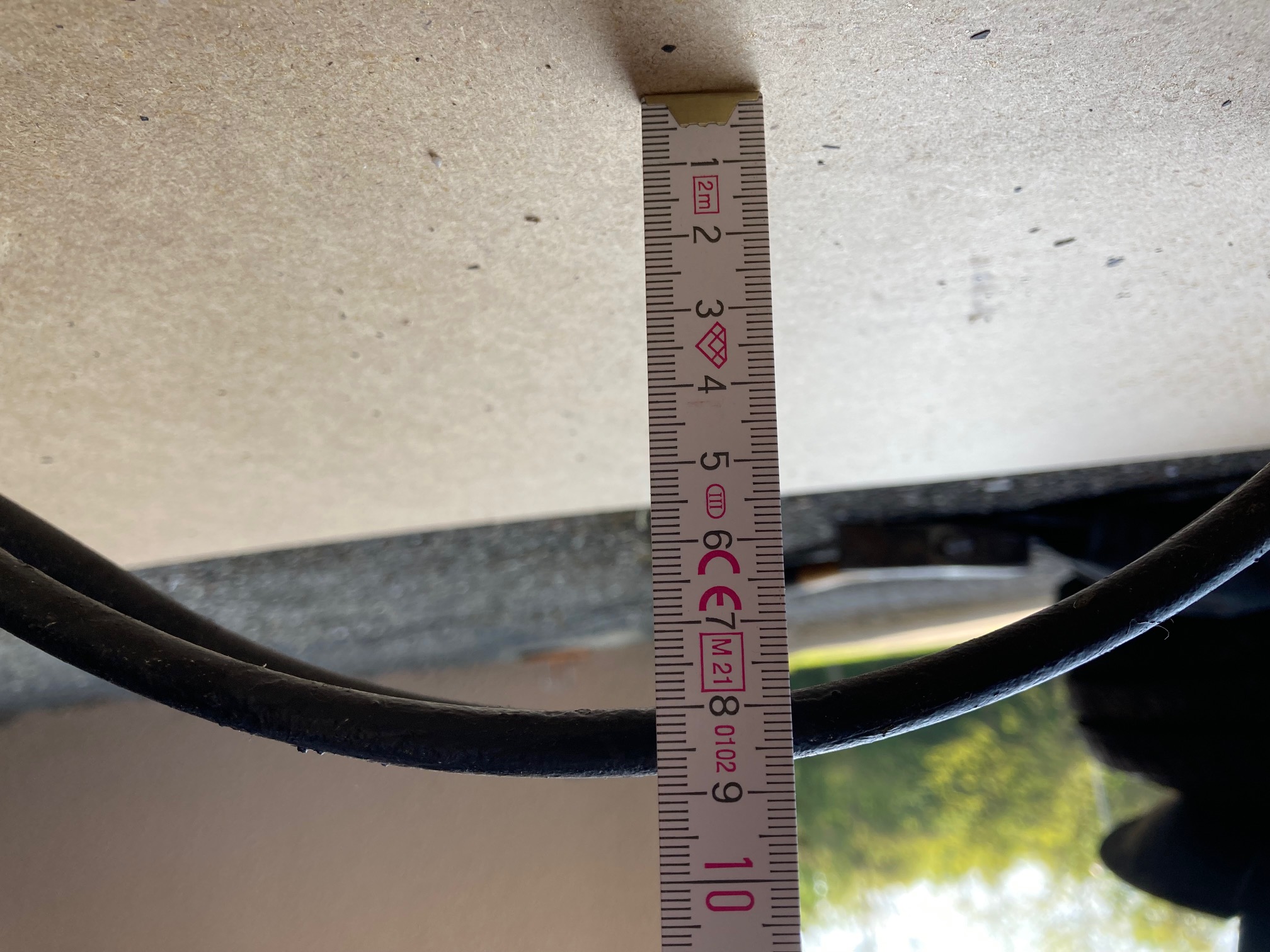

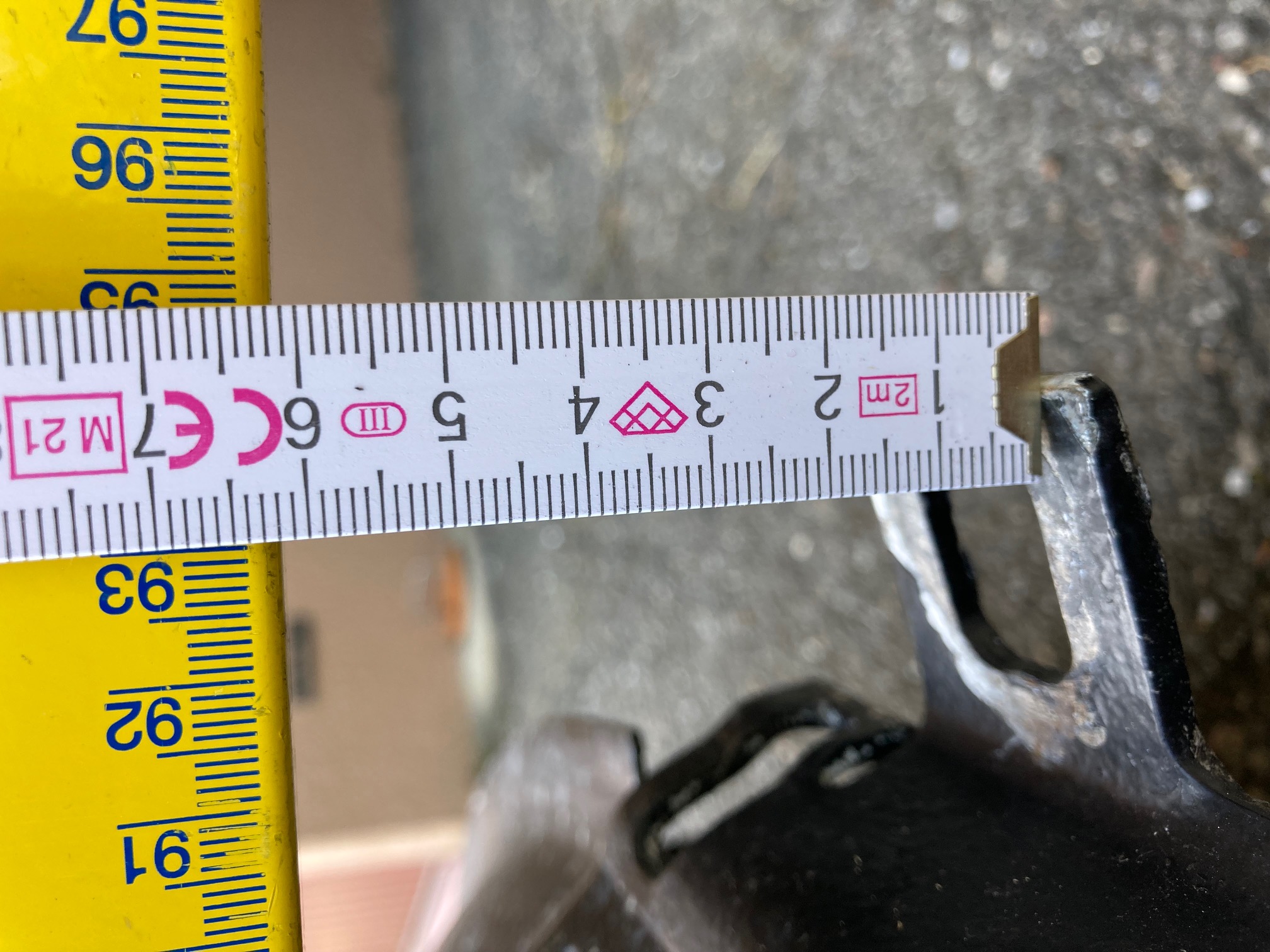

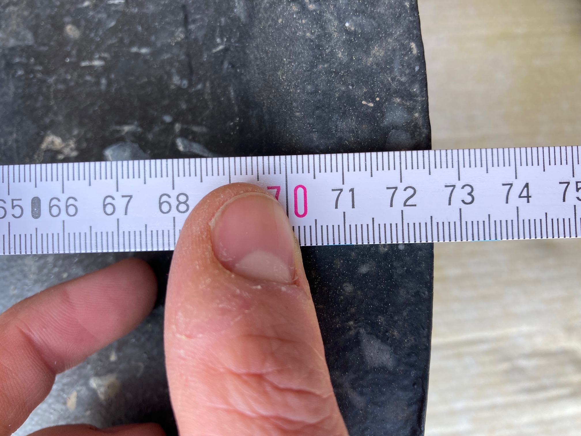

Re: Reserveradmulde
Guten Morgen,
so hab das Ding eben mal fix abgebaut.
Ob mein rum gemesse mit dem Gliedermaßstab jetzt als Maße zum Umbau einer 185er Wanne ideal ist lasse ich jetzt mal dahin gestellt...
Hab heute morgen mal geschaut ob mich die alte Wanne irgendwo im Lager anspringt... ist zur Zeit verschollen
, dh. kann ich keine Vergleichswerte liefern.
Zu beachten ist das ich die Wasserwaage beim messen auf der Unterseite jeweils auf der/dem Ausbuchtung/Auslauf aufgesetzt habe.
Die Bilder hat es mir nach dem einfügen warum auch immer wild gedreht, wahrscheinlich hängt es mit meinem Apfel Endgerät zusammen...
Viel Spaß damit.
Gruß Andreas
Viel Spaß damit.
Gruß Andreas
Re: Reserveradmulde
Hallo und guten Morgen Andreas,
und erst einmal herzlichen Dank für Dein Engagement und die zahlreichen Fotos, die ich später noch genau studieren werde. Damit und mit den Maßen kann ich nun Vergleiche anstellen. So hoffe ich endlich Licht in das Muldendunkel zu bringen. Werde darüber berichten.
Nochmals allerbesten Dank an Dich,
bg - Reinhard
P.S. - leider gibt es hier keine 'Likes' und 'Smilies' die Deinen Post gebührend auszeichnen können, hätte unzählige vergeben.
bg - Reinhard
