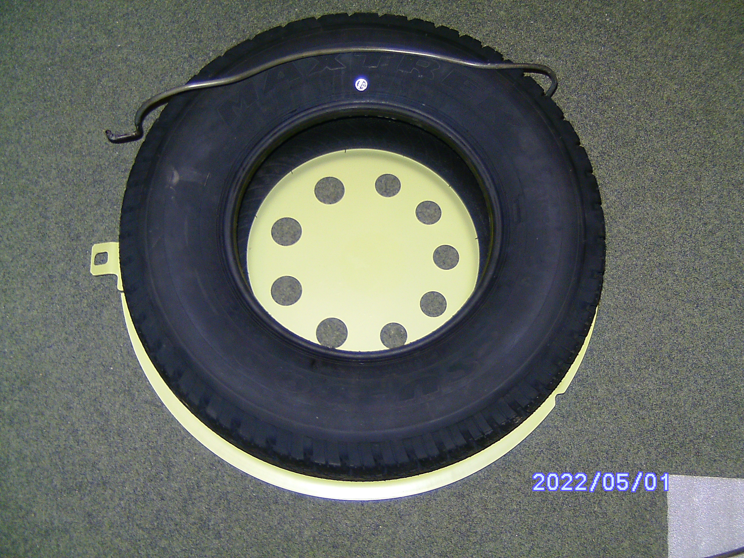

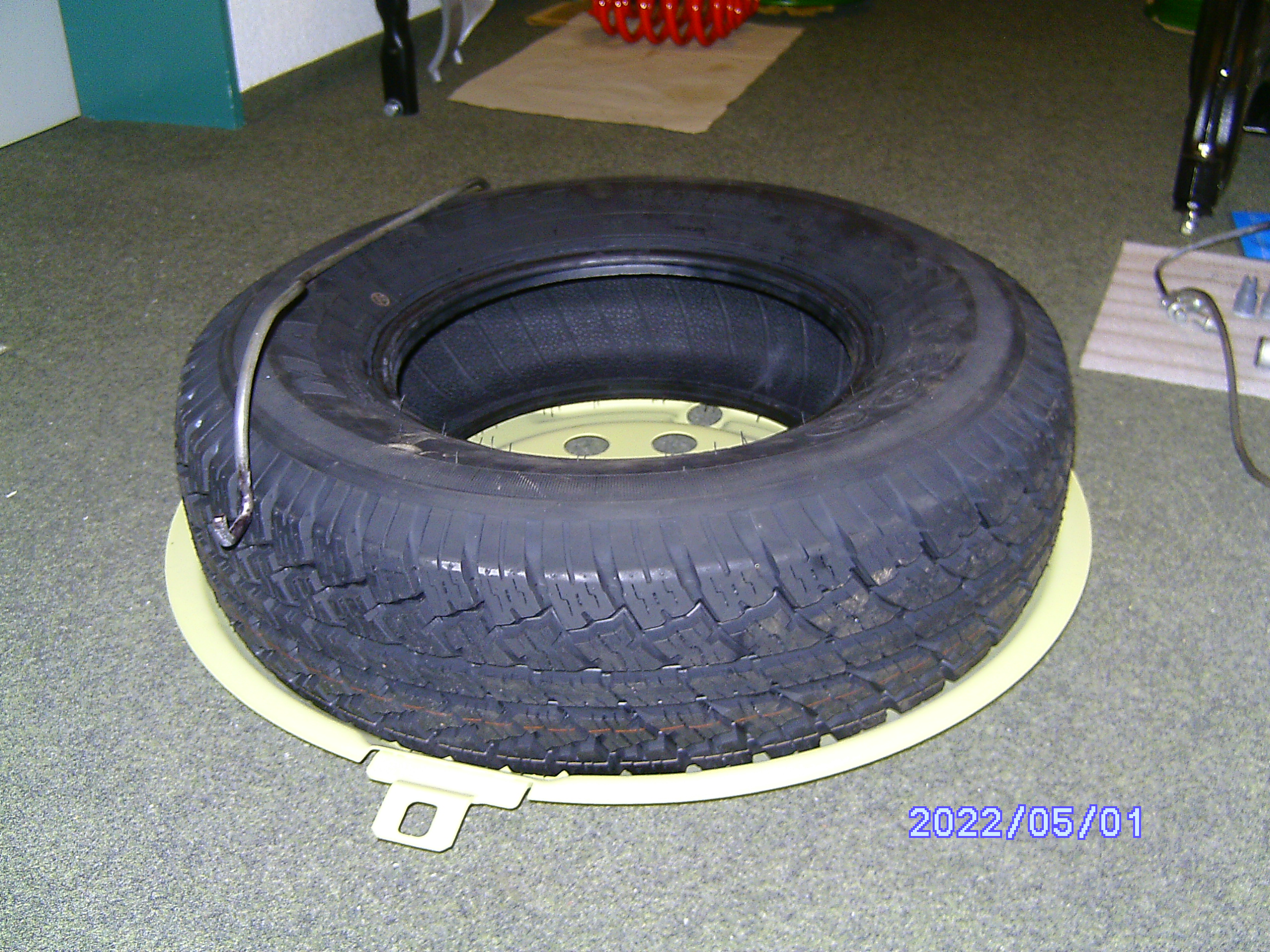

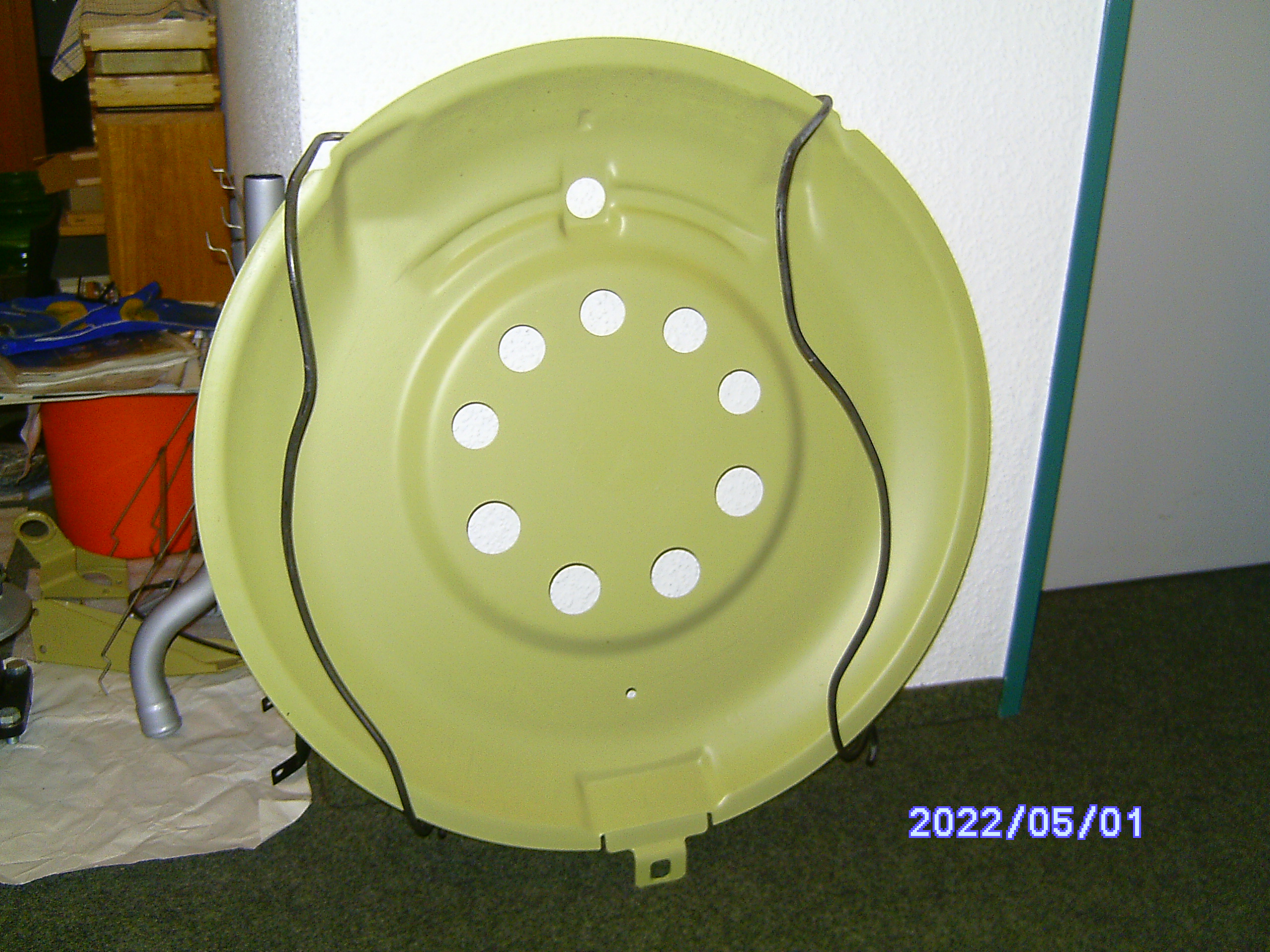

@Atlantik90 - Den VW-Teilekatalog hatte ich mir schon angesehen. Die dort gezeigte Wanne mit den Keilen ist anders als meine. Ich füge mal Fotos von meiner Wanne bei, in die ich auch mal einen 205-er Reifen gelegt habe. Ob das passen würde? Gibt es schon Lösungen für eine Anpassung der Serienwanne?

@reidiekl: Ja ist original. Ist hier gelistet, ganz am Anfang ohne Nummer: https://volkswagen.7zap.com/de/rdw/typ+ ... 801-79000/
Deine Wanne ist die 185er-Wanne.
Kann ich deine Fotos fürs Wiki nutzen? Da haben wir auch einen Artikel dazu:
https://www.t3-pedia.de/index.php?title=Unterfahrschutz
Die Spannbügel bei der verstärkten 205er Wanne und die von der 185er sind wohl die gleichen, wenn ich das richtig in der Historie im Teilekatalog rauslesen. Nur die "einfache" 205er hat andere.
16"-Felgen passen leider auch nicht in die verstärkte 205er-Wanne.

Danke für die Antworten. Aber leider komme ich damit nicht recht weiter.
Die zwei Fotos in Alexanders Link zeigen nur die Verschlußlasche. Das dritte Foto die ganze Wanne.
Zum mittleren Foto steht geschrieben: "2WD und Syncro 14" mit 205er Bereifung: Reserveradmulde ET-Nr. 255 801 901 A und Spannbügel 255 801 913 / 255 801 914"
205er Bereifung ist bei mir ein Reifen mit 80-er Querschnittshöhe. Danach sollte doch die Wanne im zweiten Foto Reifen bis zur dieser Größe (205/80 R14) aufnehmen können und demnach bei mir passen.
Meine Wanne hat aber eine geringfügig andere (flachere) Verschlußlasche. Ist diese Verschlußlaschen-Ausbildung das einzig entscheidende Kriterium um 205-er Reifen aufnehmen zu können? Oder ist die Wanne für diese Dimension auch anders (tiefer, größer) geformt? Leider stehen auf meiner Wanne und den Bügeln keine Teilenummern. Wo finde ich Fotos mit besser ersichtlichen Modellunterschieden?
