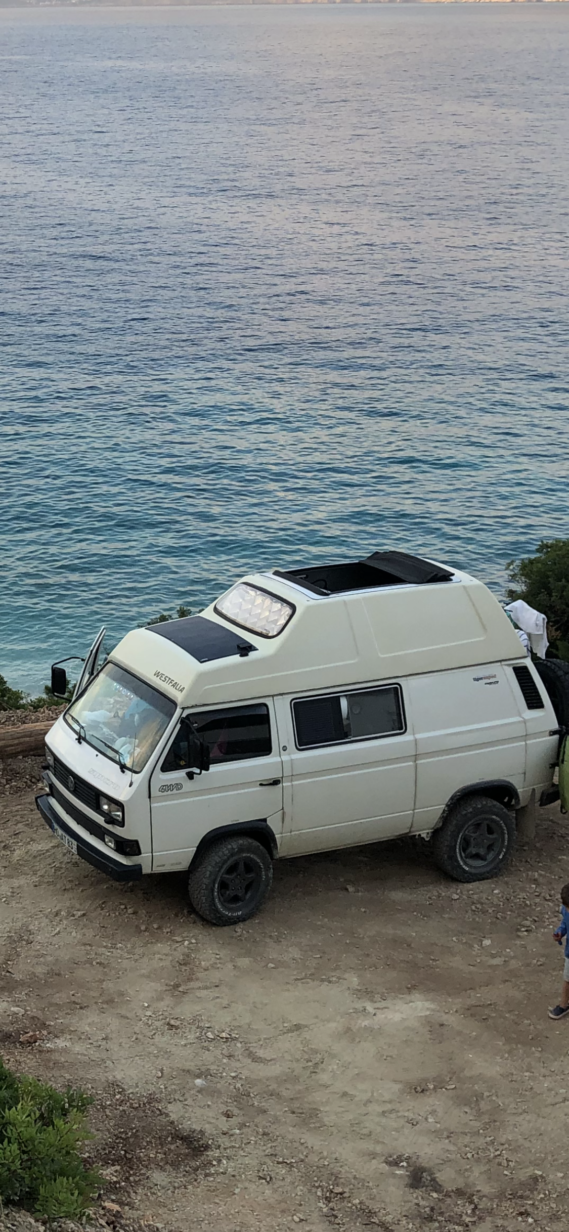

bei allen eventuellen Nachteilen (keine Möglichkeit bei Regen zu lüften, kein Fliegengitter „ab Werk“) möchte ich mein Twingodach im Westfalia Hochdach niemals nicht wieder hergeben.
Im Sommer fährt man offen, keine Zugluft. Optik im geöffneten Zustand find ich klasse…wie so ein kleiner Spoiler hinten. Im geschlossenen Zustand nicht zu sehen von „unten“. Alurahmen gibt dem Dach noch zusätzlich Stabilität. Geniales Raumgefühl beim Campen. Und das beste ist die Aussicht…
Die Kids lieben es!
Ist aber sicher nix für jedes Ausbaukonzept.

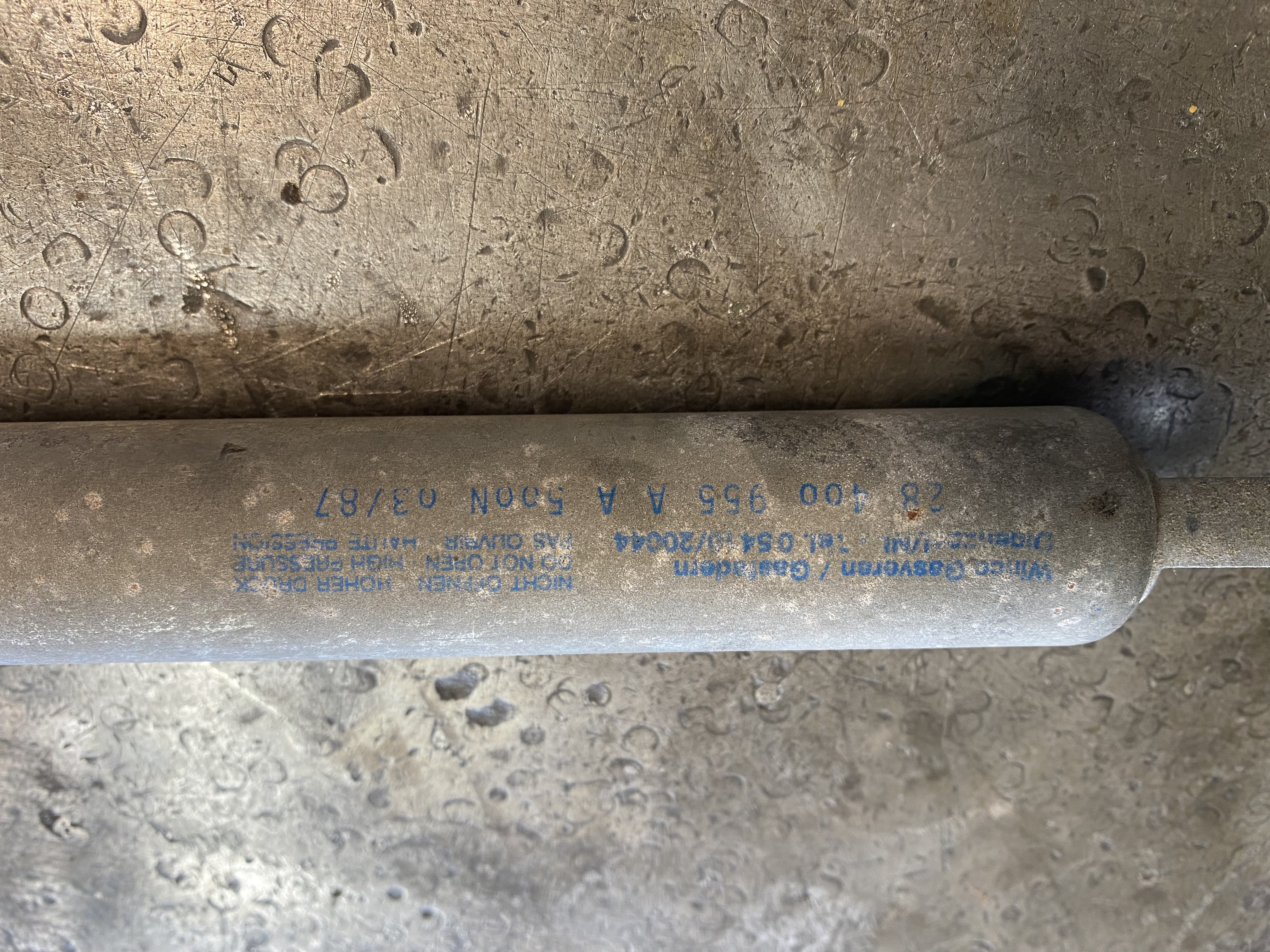

Nun ist mir leider auch eine meiner Öldruckfedern (oder sind es Gasdruck!?) ausgelaufen.
Hat jemand einen Tipp wo ich Neue erhalte ?
Felix du schriebst mal, du könntest welche beschaffen, ist das immer noch der Fall?
Endeavour hat geschrieben: Mi 13. Apr 2016, 07:06 …Dämpfer kann ich dir besorgen, meld dich einfach…
Bei mir waren übrigens 500Nm eingebaut!!
Da musste ich mich schon ganz schön dran hängen um das Dach zu schließen.
