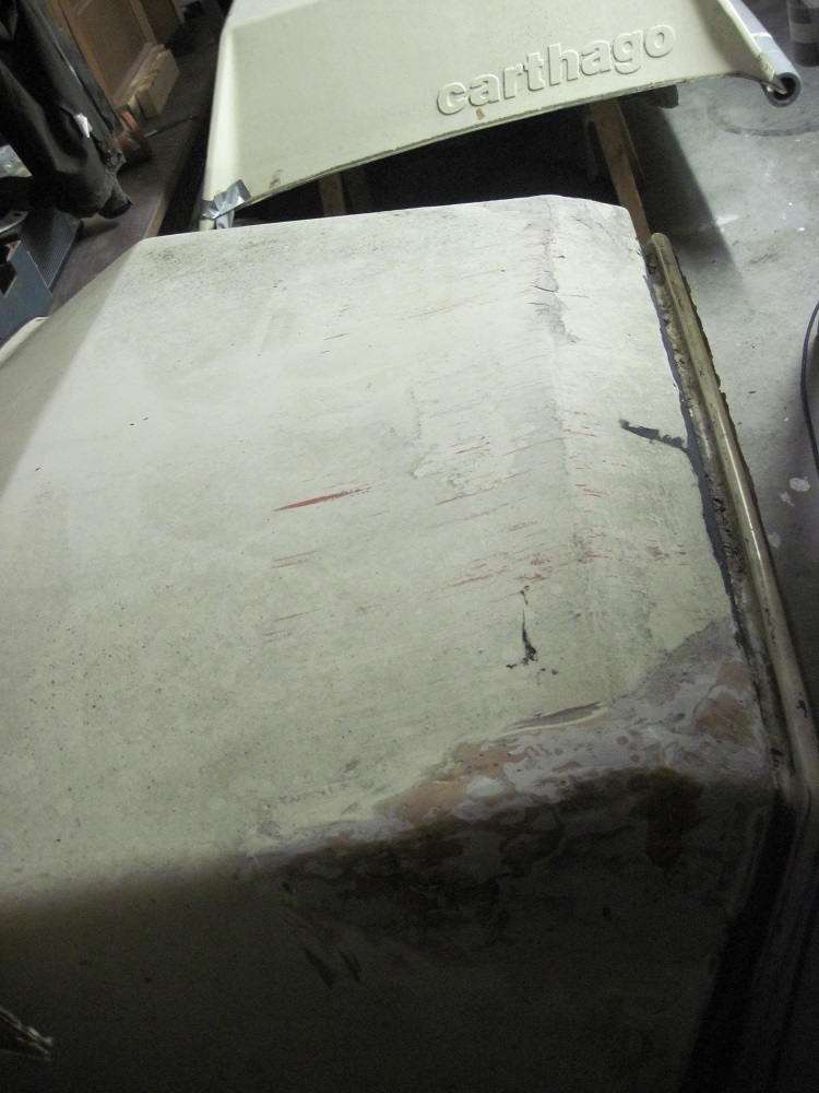

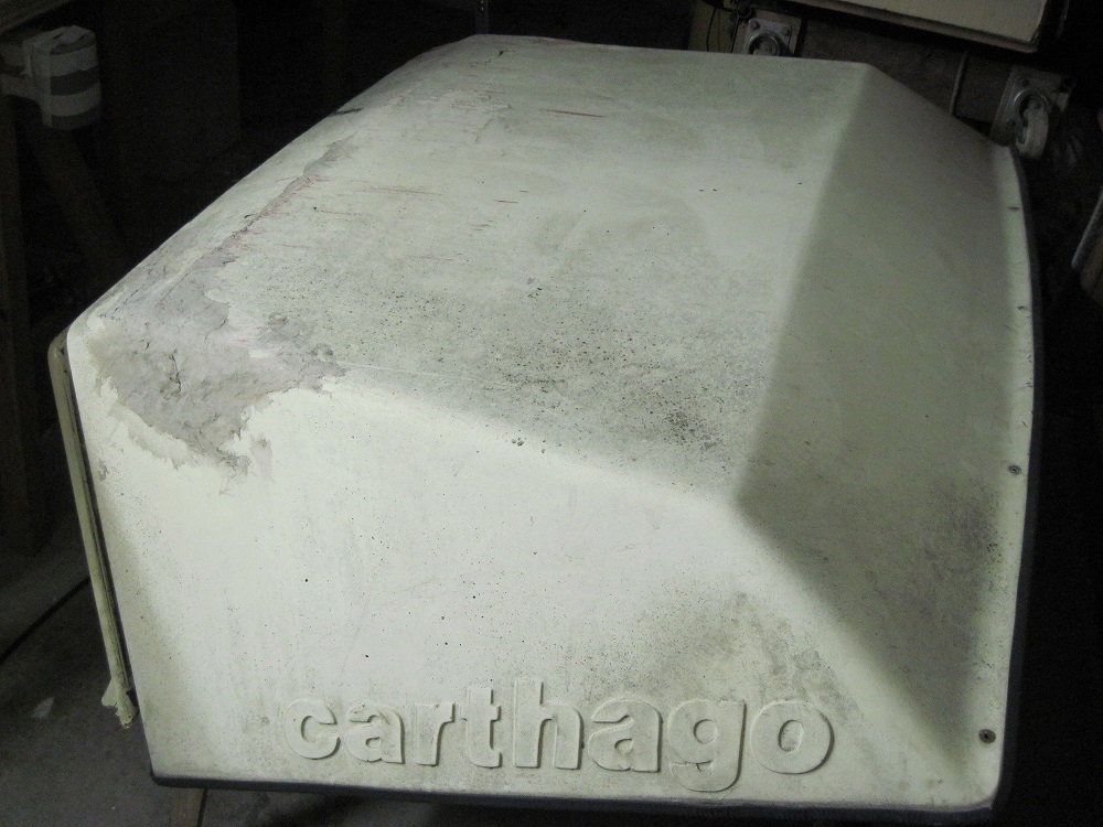

ich hab heute die entsprechenden Angaben heraus gefunden. 400N, wie beim Weinsberg...
@Thomas
Solange deines nicht so aussah...
andere Seite...
