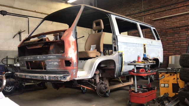

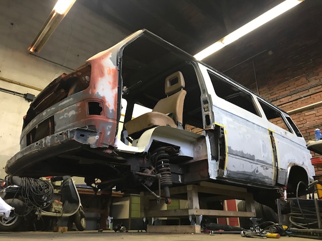

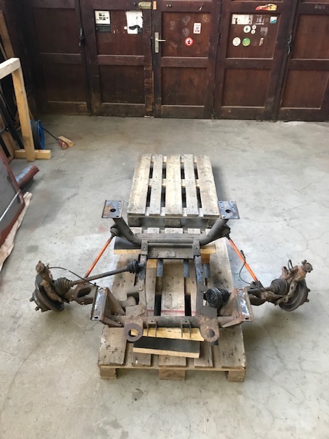

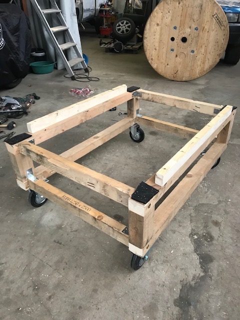

In der Zwischenzeit hat sich aber einiges getan. Ich habe ein Holzfahrgestell für den Bus gebaut, auf welchem die Karosserie nun schwebt. Nachdem schließlich alle 4 Beine in der Luft waren, wurde begonnen, das Fahrwerk auszubauen. Das hat vorne verhältnismäßig gut geklappt, jedoch gelang es mir zunächst nicht, den Dämpfer samt Feder zu lösen, da die Schraube an der Kolbenstange oben zu sehr festgegammelt war. Es haben sich schließlich ein Mutternsprenger sowie eine Säbelsäge bewährt. Mit diesen Tools ist es mir schließlich gelungen, auch die Dämpfer vorne auszubauen, ohne dabei die Kolbenstange zu zerstören. Mit der Säbelsäge habe ich die große Unterlegscheibe unter der Mutter an der Kolbenstange in mehrere Teile zerschnitten, um diese dann mit einem Meissel herauszuklopfen. Anschließend habe ich den Dämpfer mit einem Hubwagen nach oben gedrückt, wodurch es schließlich möglich war, die Mutter zu lösen. Klar werdet ihr jetzt sagen "mach das doch, bevor der restliche Teil des Fahrwerks demontiert wird" - aber da war der Aktionismus wohl schneller als der Kopf. Schlussendlich sind beide Dämpfer aber rausgekommen, ohne dabei das Gewinde zu zerstören - ich kann die Trailmaster-Dämpfer also weiterverwenden
Die hinteren Schwingen habe ich noch nicht raus bekommen, ebenso habe ich die vorderen Querlenker noch nicht vom Fahrgestell lösen können, da meine Sägeblätter für die Säbelsäge nicht ausreichend waren. Da muss ich nochmal ran - aber das lässt sich lösen. Manchmal ist es echt erstaunlich, wie unfassbar krass Schrauben und Fahrwerksbuchsen miteinander verschmelzen. Habe heute definitiv nicht einmal geflucht, dass ich die Schraube nicht zersägt bekommen habe
Zwischenzeitlich habe ich auch alle Bremsleitungen und die letzten Innereien wie die Pedalerie, den Bremskraftverstärker und den ABS Block ausgebaut. Die Karosserie ist also bis auf die HA-Schwingen komplett nackt.

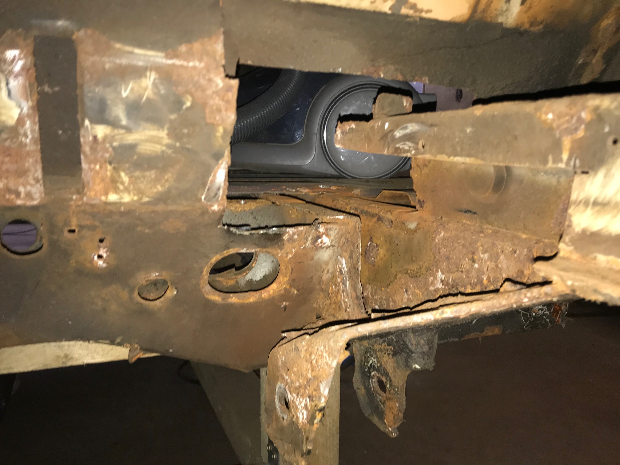

Ich bin nun noch am überlegen, wie ich weiter vorgehe. Zunächst werde ich aus den Fahrwerksteilen die Buchsen ausbohren und die Teile anschließend alle zum Sandstrahlen bringen. Gerade der vordere Achsträger ist ganz ordentlich vergammelt. Ebenfalls überlege ich derzeit, den Unterboden nun doch Sandstrahlen zu lassen. Vielleicht erspare ich mir dadurch eine Menge Handarbeit. Was sagt ihr dazu? Sandstrahlen des Unterbodens ist ja immer ein unglaubliches Fass, wo sich die Meinungen enorm spalten. Heute habe ich dann einen weiteren Tiefpunkt entdeckt - Bei der Aufnahme der hinteren Achsschenkel ist auf der Innenseite ein riesiges Loch aufgetaucht. Mir fällt immer mehr auf, wie Frack diese Karosserie ist. Aber insgeheim denke ich mir noch immer, dass man eine Syncro Karosserie einfach nicht aufgeben kann. Gerade die innere Achsaufnahme baut man ja nicht mal eben so nach. Ich überlege derzeit noch, diese im CAD zu konstruieren, damit Sie ein Kollege entsprechend Kanten kann oder ob ich den Rost durch das Sandstrahlen löse und danach einfach ordentlich Brando drüber jage (generell über den gesamten Unterboden). Bei der Einschätzung von Rostproblemen an dicken Blechen habe ich derzeit noch so meine Probleme. Ab wann würdet ihr sagen, ist auch ein dickes Blech zu weit angerostet, dass es ausgetauscht werden muss? Ich habe teilweise gefühlt 2mm Blech abgeschlagen, wobei dann noch immer mehr als genug Fleisch vorhanden war. Es ist nichts durchgerostet, also würde ich sagen, dass ich auch nichts ersetzen müsste.

Ausgebautes Fahrwerk vorne
Fahrschemel
Karosserie auf Fahrschemel

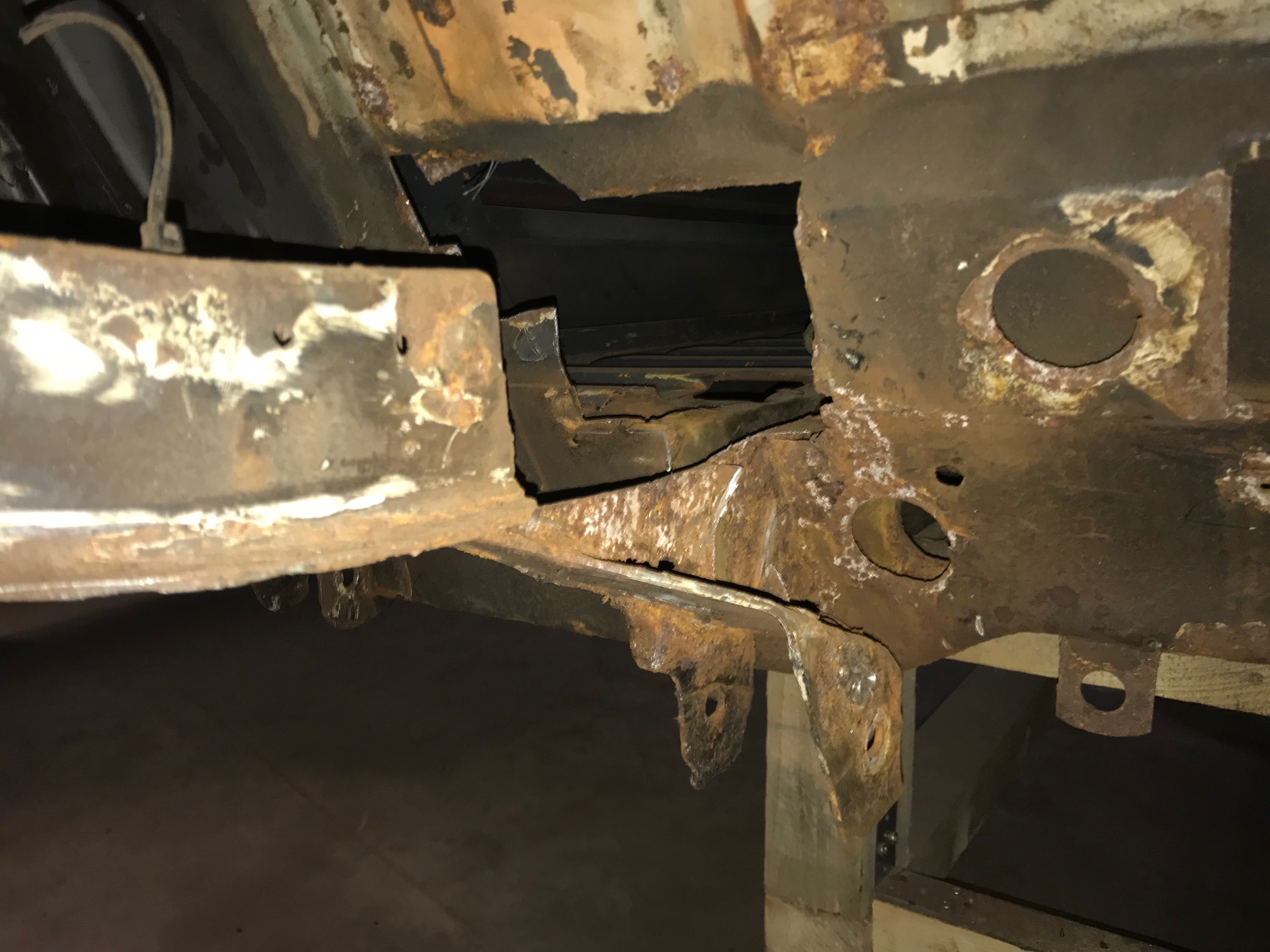

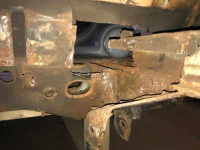

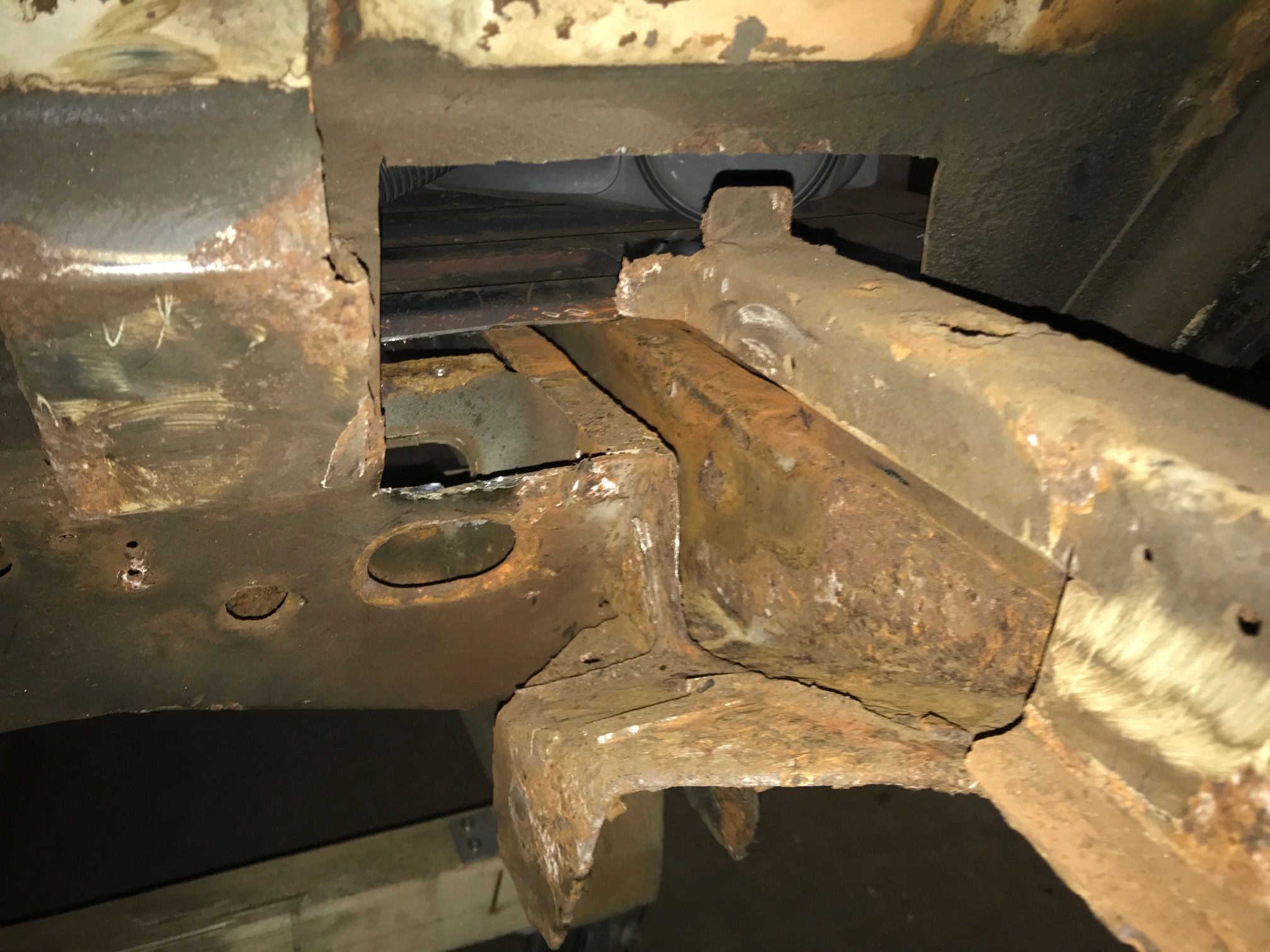

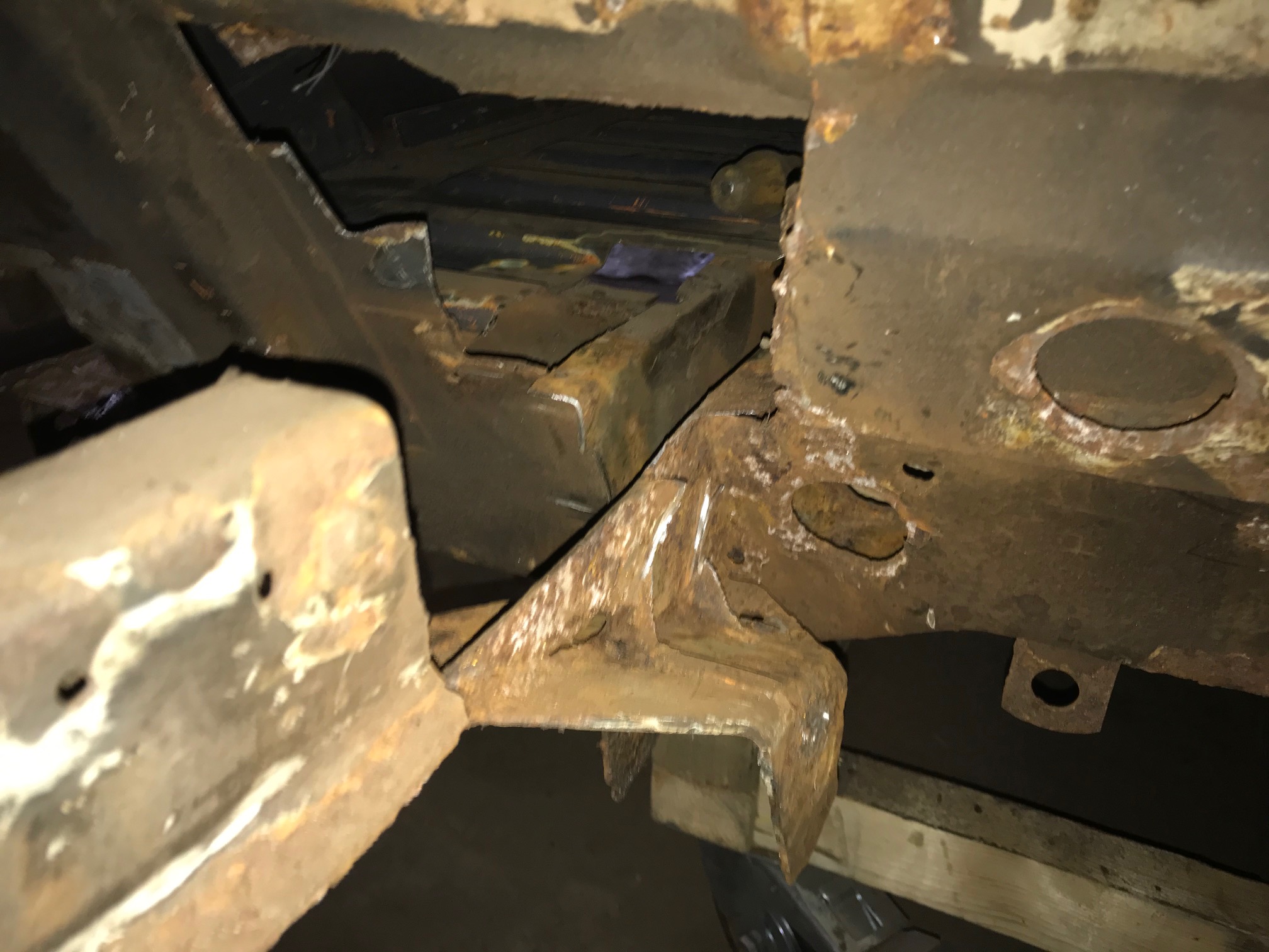

Ich möchte den Beitrag nutzen, um eine Frage in den Raum zu stellen. In der folgenden Bilderreihe seht ihr den hinteren Querträger vom Syncro und ihr seht auch, wie zerfressen der ganze Bereich um die Achsaufnahme ist. Ebenfalls ist der Querträger unten ordentlich zerfressen.

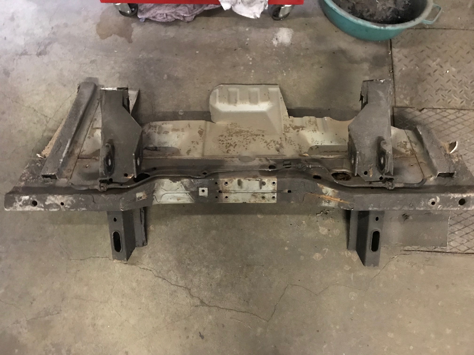

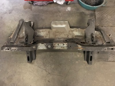

Ich habe aus einem 2WD-Schlachter einen QT geschnitten.
Die Frage ist nun, wie ich mit dieser Baustelle umgehe. Option eins ist, den gesamten Bereich mit Eigenbauteilen Stück für Stück neu aufzubauen. Die zweite Option, die ich derzeit sehe ist, den 2WD-Querträger freizulegen, diesen zu strahlen und anschließend "auf der Werkbank" wieder aufzubauen, um dann den kompletten QT mit Achsaufnahme in einer Großtransplantation auszutauschen. Ich denke, beide Varianten haben ihre Vor- und Nachteile. Derzeit tendiere ich tatsächlich dazu, den 2WD-QT zu nutzen, da die Grundsubstanz um Welten besser ist, als der Bestand im Syncro. Es wäre halt ein mächtiger Act, aber jetzt Stück für Stück einen Flickenteppich zu erzeugen, ist halt auch ein ordentlicher Aufwand.
Ich freue mich über eure Meinungen. Es ist klar, dass ich hier ein großes Fass aufreise, aber jetzt will ich es halt auch einmal sauber und ordentlich durchziehen.

Moin Max,
Hier ist zwar schon eine Zeit lang nix mehr passiert und vielleicht hast Du diese Stelle auch schon bereits fertig...
Also ich würde den 2WD Träger verwenden, wenn der i.O ist.
An dieser Stelle eine Flickenteppich zu schweißen ist zwar möglich und wird auch halten, aber dauert am Schluss wahrscheinlich genauso lang - und eine Scheiß Arbeit ist beides.
Die 2WD Lösung ist halt die handwerklich saubere
Würde ich dann bevorzugen zumal Du das Teil schon da hast.
