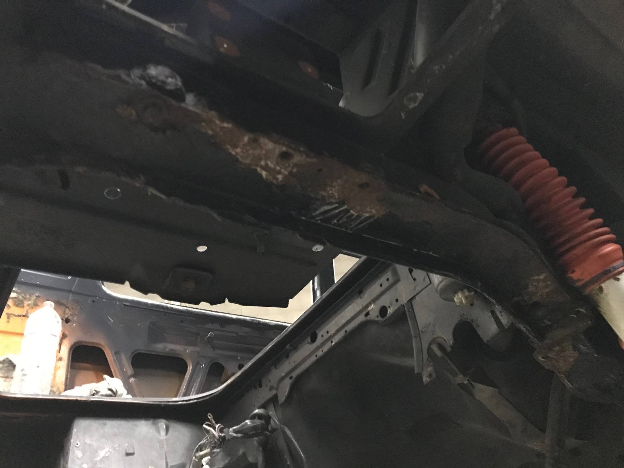

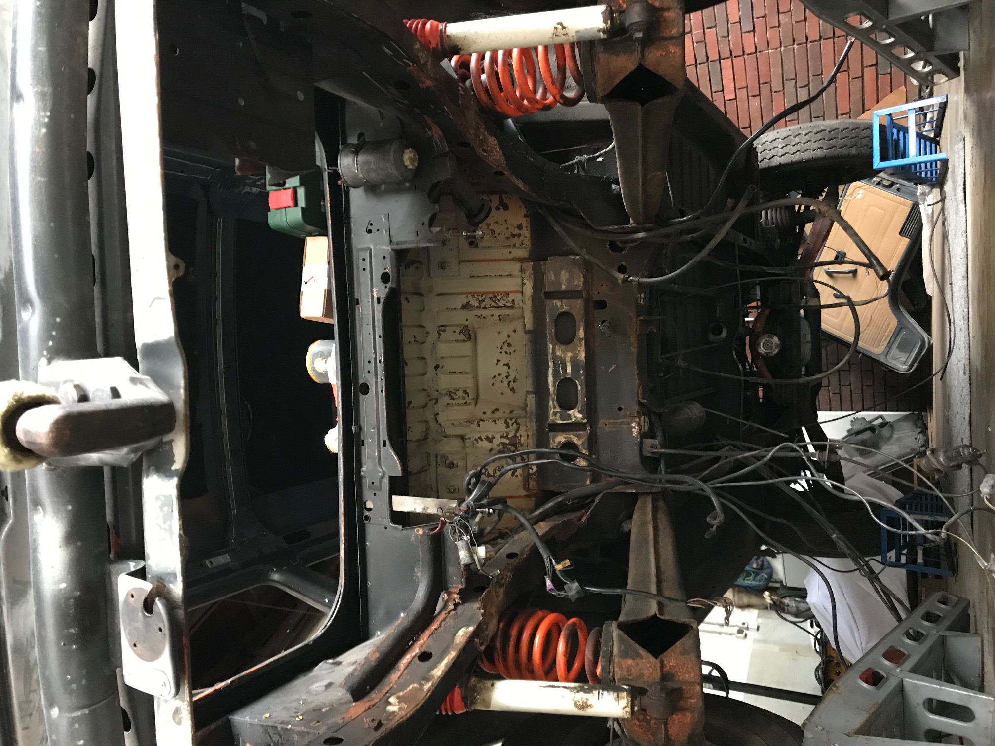

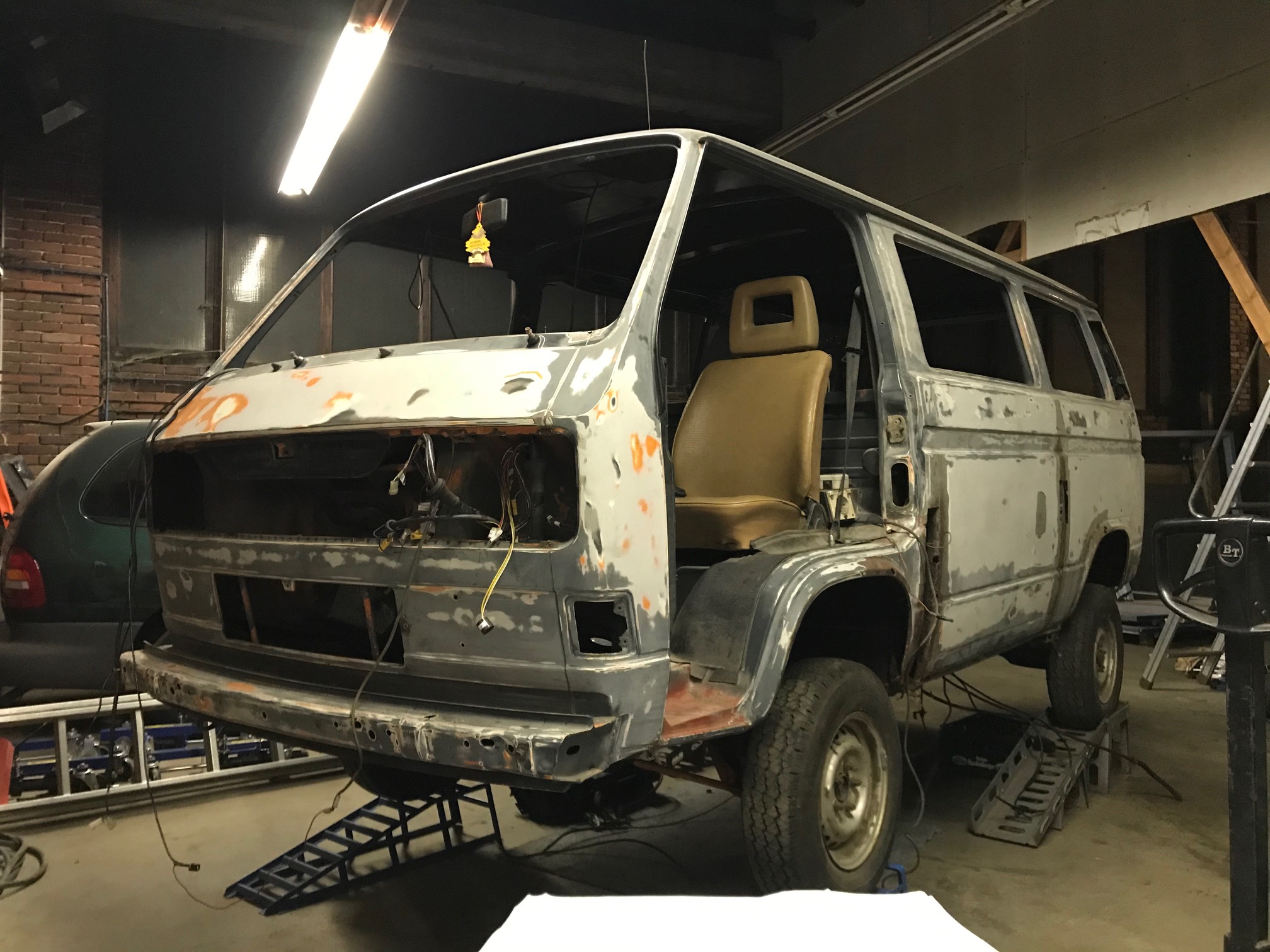

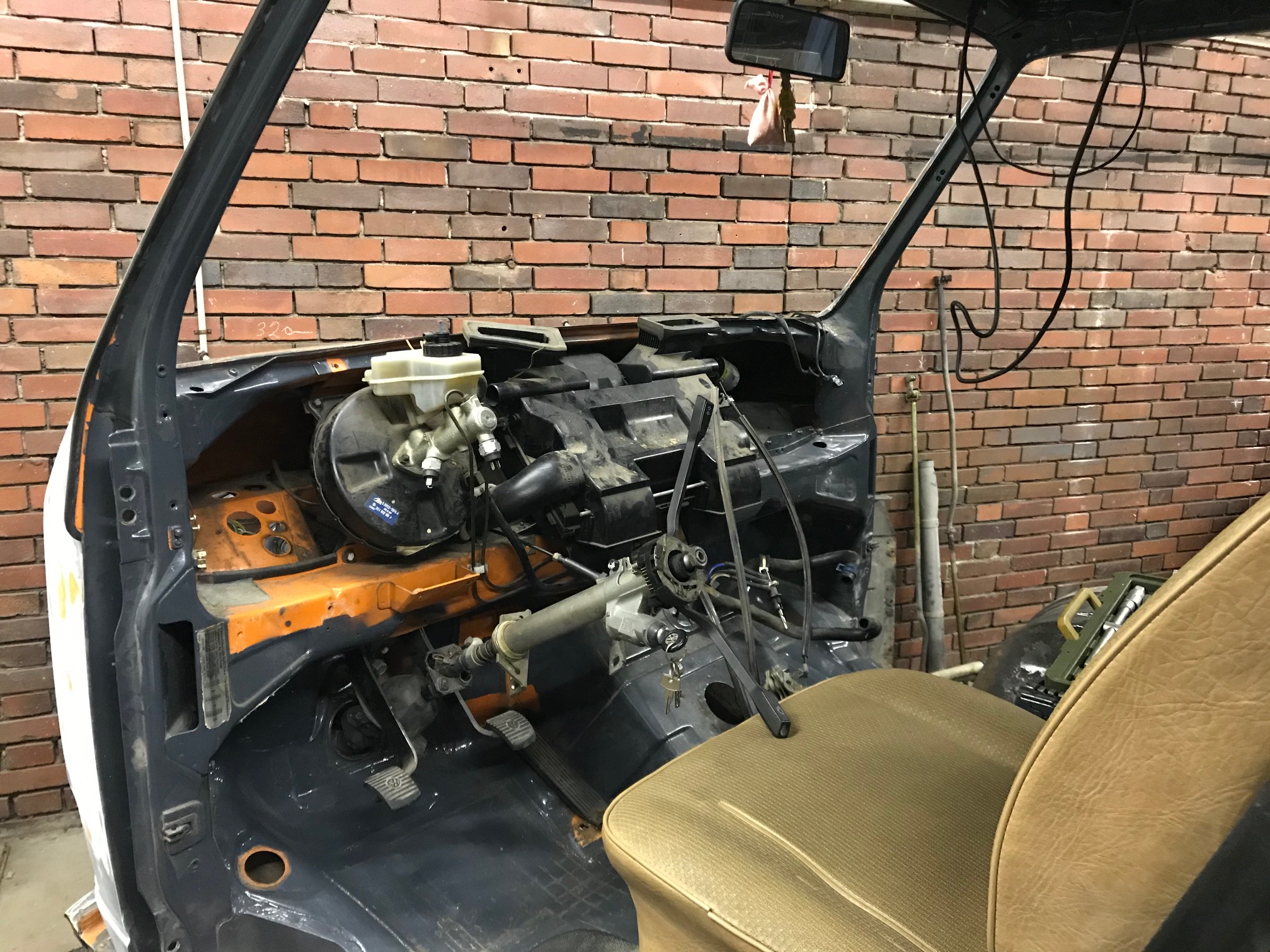

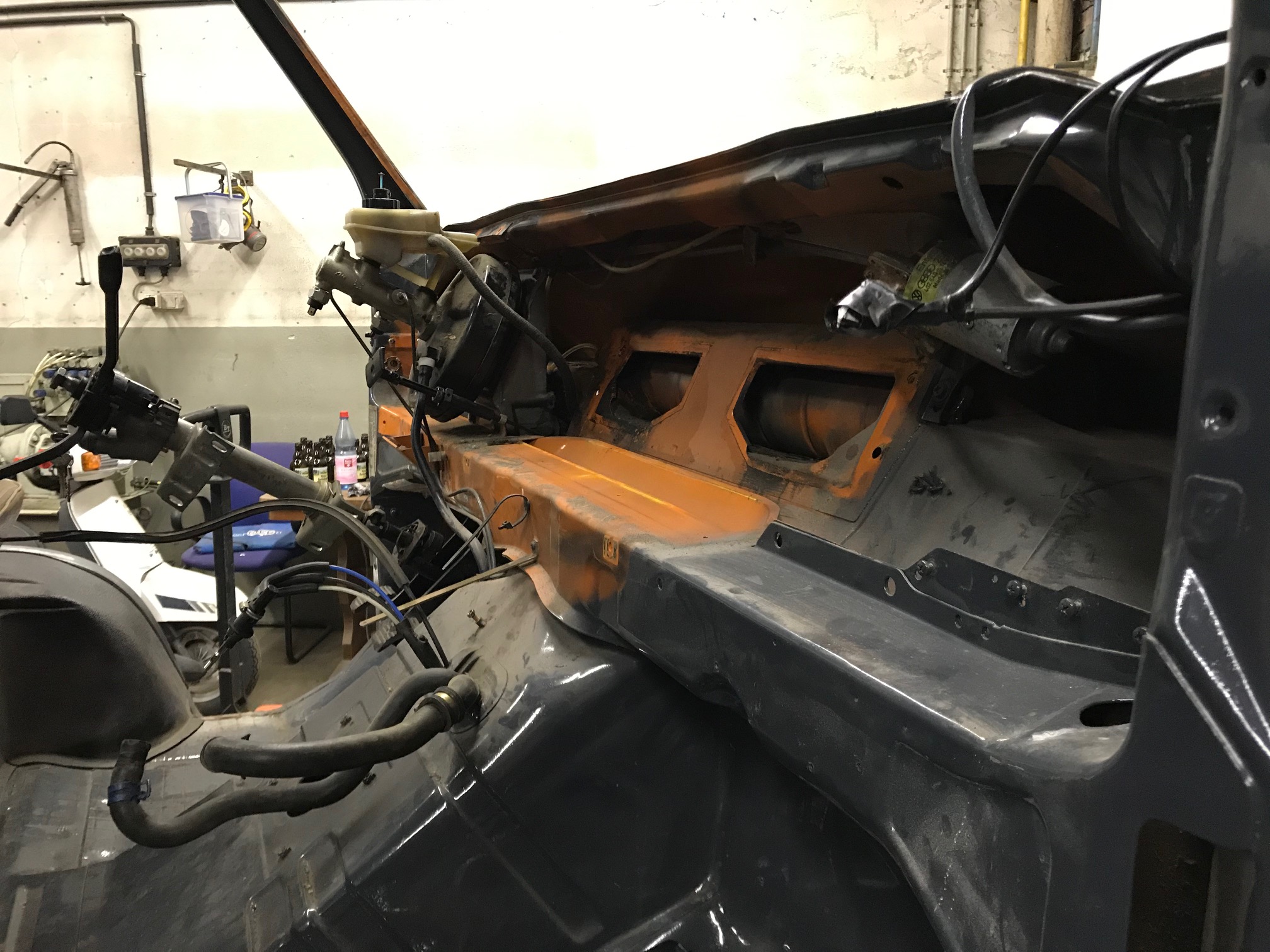

Motorraum
Der Bus abgeschliffen auf Rampen
Fahrgastzelle ohne Wärmetauscher / Gebläse
Unterboden, Blick auf die Längsträger
Unterboden, Blick auf den anderen, schlimmeren Längsträger

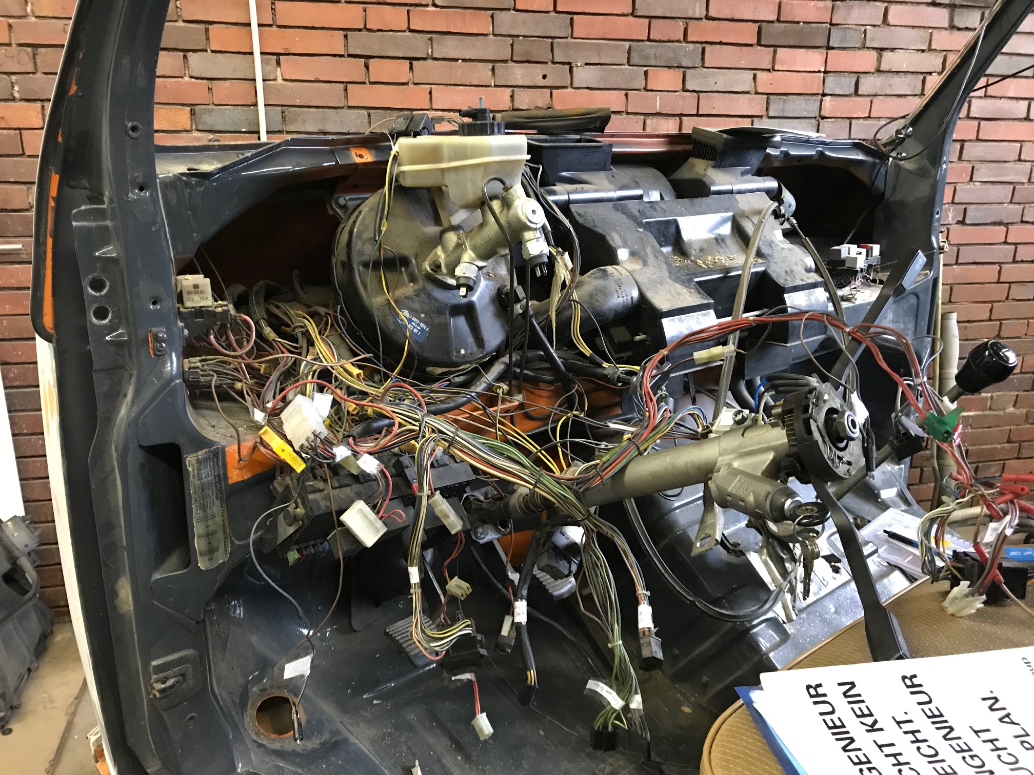

Fahrgastzelle während der Zerlegung
Kabelbaum mit Markierungen der einzelnen Stränge

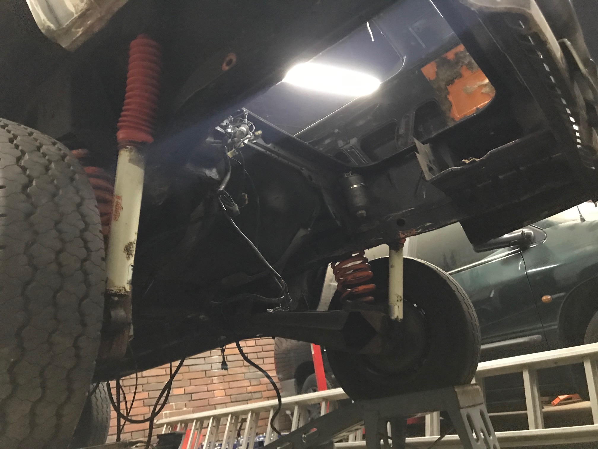

Bin auch gespannt wie es weiter geht
Als ich das Fahrwerk gesehen habe, wollte ich schon schreiben wie Du damit zufrieden bist, aber ich denke zum testen kam es nicht?!

@Tom: Das Fahrwerk konnte ich leider nicht testen. Habe den Bus gekauft, ohne ihn zu fahren, da dies einfach nicht möglich war. Wäre allerdings selbst sehr gespannt

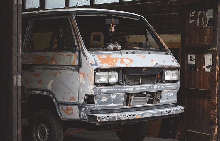

Hier der Zustand, wie ich ihn ergattert habe.
Und auch danke Reinhard! Dafür ist das Forum doch da und ich freue mich, dass du mitdenkst und mich vor möglichen Fehlern bewahren möchtest. Daher will ich auch das erläutern.
Der Vorbesitzer hat wild angefangen, den Bus abzuschleifen, da er sehen wollte, was genau da unter dem Lack so schlummert. Das sind also alles Überbleibsel, welche ich so übernommen habe. Bisher war KTL für mich nicht im Fokus, da ich es bisher für zu teuer und zu aufwändig hielt. Ich sollte dies nun nochmal genauer betrachten.
Da, wo üblicherweise die Syncrobeule vorhanden ist, hat der Bus keine Probleme. Daher meine Ausführung, dass er vorne noch verhältnismäßig gut aussieht. Mein Plan sah bis heute noch so aus:
Ich wollte alles (außer das Fahrwerk) demontieren, um zu schauen, wie er wirklich untendrunter aussieht. Gerade beim Tank wollte ich es genau wissen. Der nächste Schritt wäre das Bearbeiten mit einem Hochdruckreiniger, um haufenweise Dreck aus der Karosserie zu entfernen. Im Anschluss wollte ich am Unterboden partiell Sandstrahlen (wir haben einen riesigen, alten Kompressor und eine Sandstrahlpistole, mit der ein passender Durchsatz bei entsprechendem Druck gewährleistet werden kann), d.h. dass ich nur dort strahlen wollte, wo ich sicher sein kann, dass ich nichts in irgendwelche Hohlräume blase. Die restlichen Stellen wollte ich mittels CSD-Scheibe anschleifen. Als nächstes sollten die Längsträger und die Querträger vorne geschweißt werden. Nach Abschluss der Arbeiten wollte ich Mipa 2K EP Grund rollen, darüber Eisenglimmer. Erst dann würde ich das Fahrwerk demontieren, um den U-Schutz aus den Radläufen zu entfernen. Da die Radläufe außen schlimm aussehen, müssten dann alle angliedernden Blechteile ersetzt werden, bevor anschließend die gleiche Grundierung folgt. Im Anschluss würden die Karosseriebleche oben fertig schweißen.

@Tom: Das Fahrwerk konnte ich leider nicht testen. Habe den Bus gekauft, ohne ihn zu fahren, da dies einfach nicht möglich war. Wäre allerdings selbst sehr gespannt![]()
Bin halt nicht sicher ob ich das neue Fahrwerk verbauen soll?
Vorne sind neu Bilstein und hinten wären dann die Trailmaster inkl. 4cm höhere Federn verbaut.
Ob das was kann??
