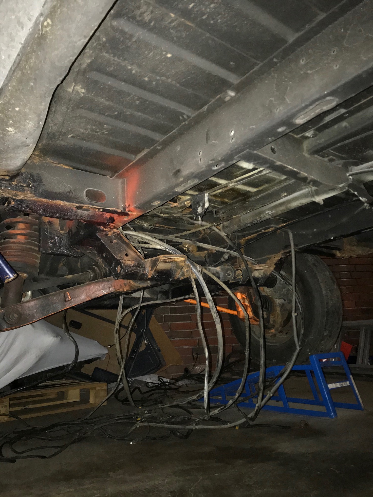

Da auch die letzten Kabelstränge erst demontiert werden konnten, sobald der Sitz draußen ist, konnte dies dann auch endlich passieren. Es liegen jetzt also nur noch Bremsleitungen und das Handbremsseil unter dem Wagen :sun Hier sieht ihr, wie es aussah, als die Kabel vorne noch drin lagen:
Als nächstes habe ich mir noch die Dämmung hinten über dem Motorraum sowie vorne im Fußraum vorgenommen. Dabei sind zum Glück keine unerwarteten, neuen Rostlöcher zum Vorschein gekommen.

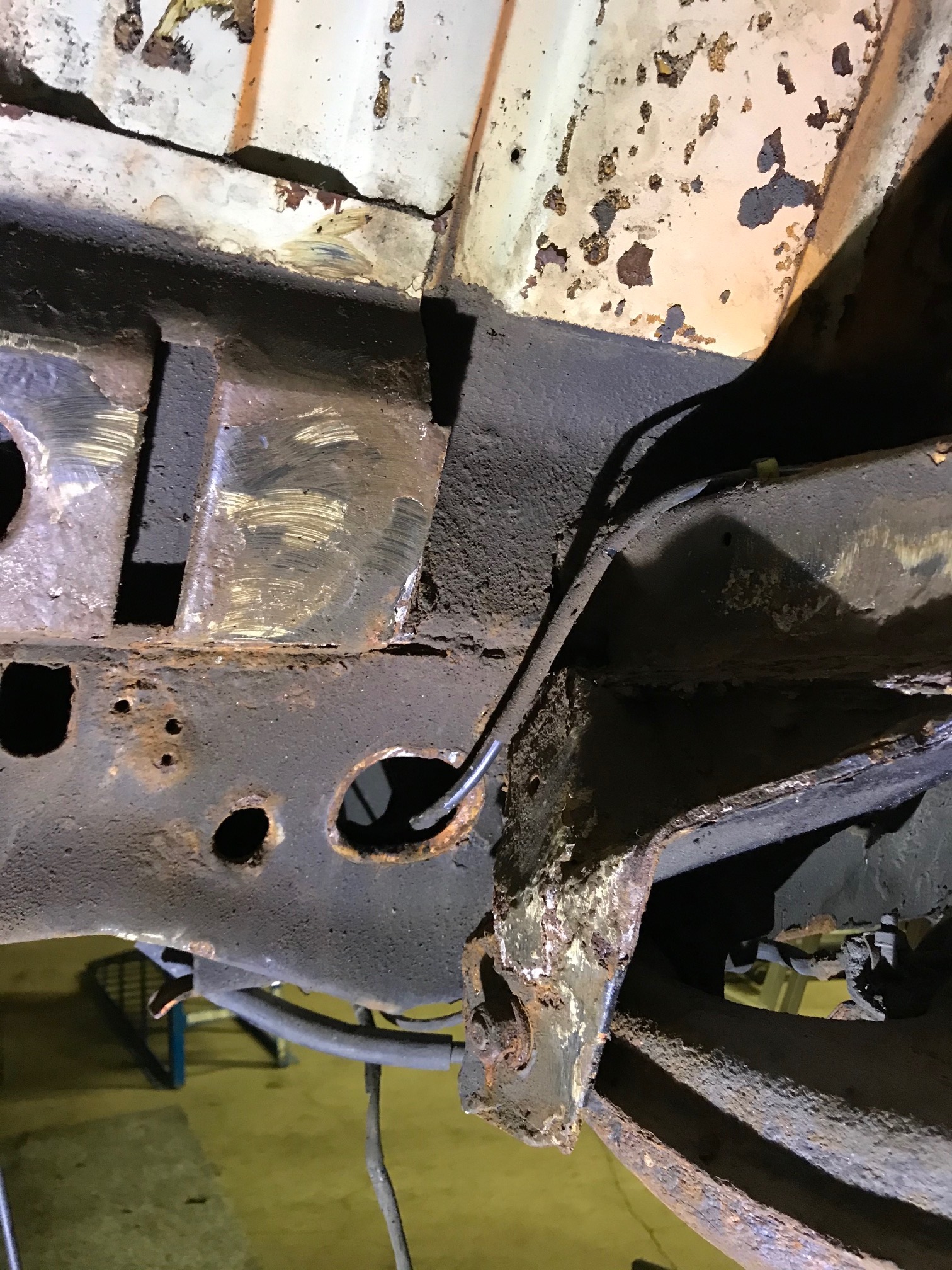

Sorgen machen mir nun allerdings die Längsträger. Die sehen echt übel aus, was meint ihr dazu?
Ich denke, dass ich das Trapezblech zwischen Längsträger und Achsschenkelaufnahme sowie den vorderen Teil des Längsträgers großflächig ausschneiden, neu kanten und einschweißen muss.
Ich werde nun als nächsten Schritt den Unterboden mittels Trockeneis strahlen und dann aufkommende Rostlöcher schweißen. Falls notwendig, möchte ich schwierig zu erreichende Stellen vorsichtig sandstrahlen, ohne dass Strahlgut in Hohlräume etc. gelangen kann.

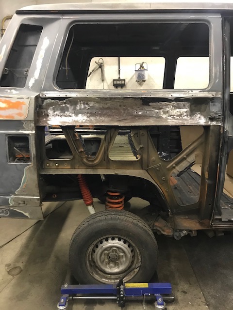

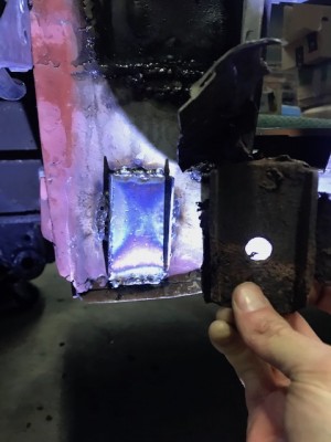

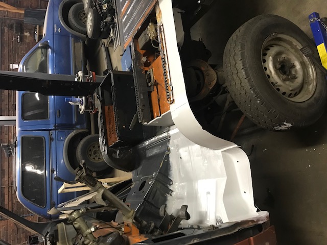

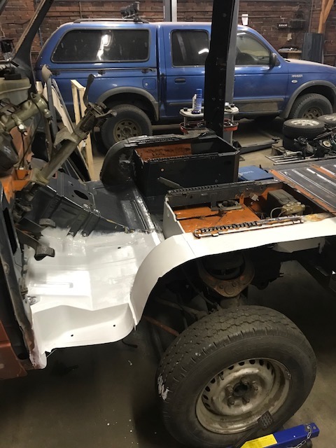

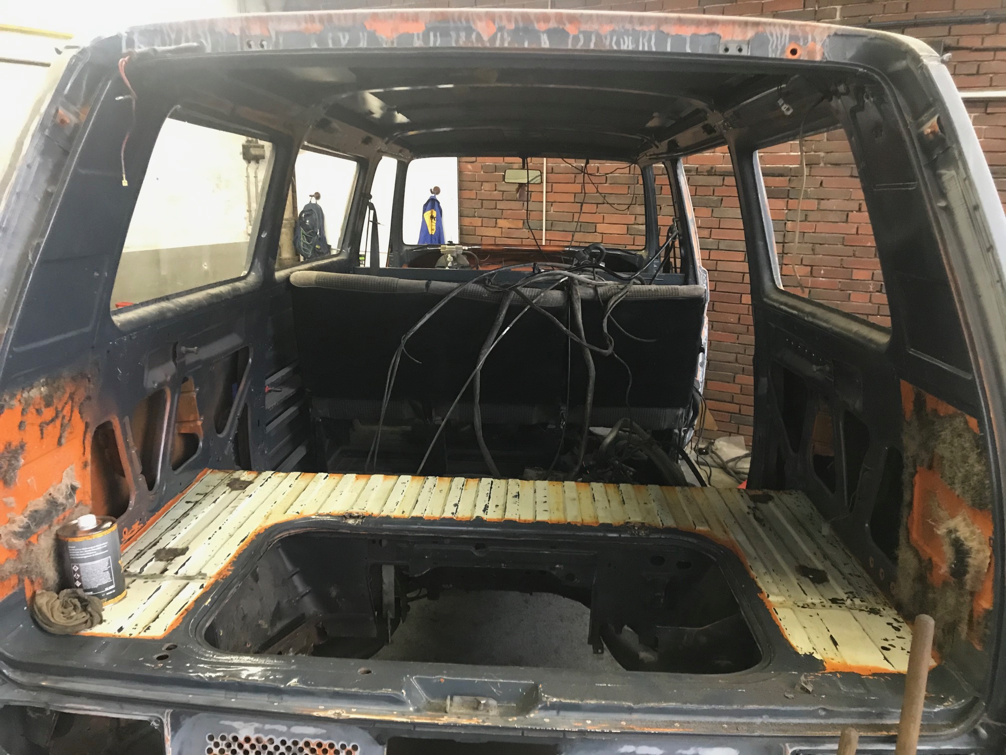

Ich habe mich ordentlich mit Winkelschleifer, Schweißpunktfräser etc. ausgetobt und haufenweise Bleche rausgetrennt. Fahrerseitig ist quasi alles rund um die B-Säule inkl. Querträger rausgeflogen. Gerade das Heraustrennen des QT war ein ordentlicher Aufwand...

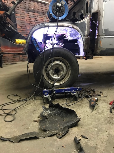

Ebenfalls habe ich zusammen mit meiner holden Dame, welche endlose Sessions mit dem Heißluftfön über sich ergehen lassen musste, eine Menge Unterbodenschutz aus den Radläufen entfernt. Das macht richtig Freude, große Fladen da raus zu ziehen. Immer wenn das ganze jedoch gestockt hat, wusste man, dass wieder ein Rostloch auftaucht...Hier weiß ich noch nicht recht, wie ich den U-Schutz aus den vorderen Radläufen unterhalb der Sitze herausarbeiten soll. Wahrscheinlich wird das so eine richtige Sauarbeit werden.
Das Blech rund im die Gurtaufnahmen vorne ist großflächig rausgeflogen, ebenfalls habe ich die Trittstufen im kompletten herausgetrennt. Es macht in meinen Augen hier wenig Sinn, mit den halbhohen Trittstufen zu fuddeln - es lässt sich am Ende auch deutlich einfacher schweißen.
Ebenfalls ist das große Blech des hinteren Radlaufes rausgeflogen. Man konnte schon sehen, dass das bereits ein Reparaturblech war, aber wie das daran geschustert wurde, war echt sehenswert. Ich konnte dort haufenweise Karosseriekleber aufschneiden um am Schluss ein paar schlechte Schweißpunkte auftrennen und zack war das Blech draußen.

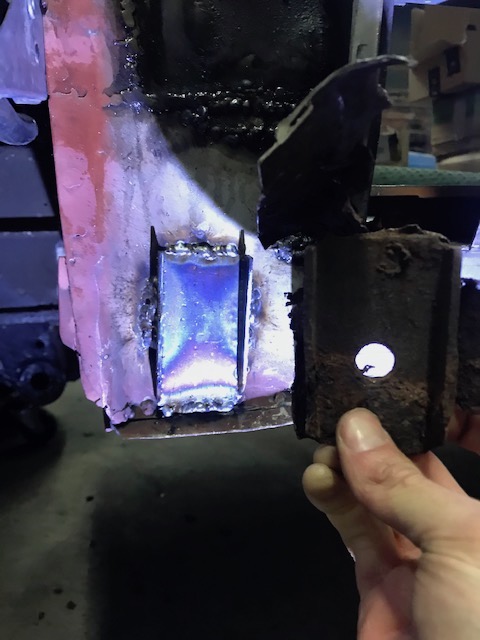

ich mache mir derzeit noch die größten Gedanken um die hinteren Längslenkeraufnahmen. Der Schweller, an dem diese angeschweißt sind, ist rundherum ordentlich weggegammelt. Ich denke mal, dass das ich da wohl einfach wieder großflächig ausschneiden muss.

Seitenwand hinten herausgetrennt
Gurtaufnahme großflächig rausgetrennt

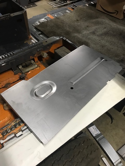

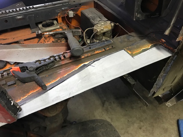

Blech Vorlage
Blech angepasst
Blech eingeschweißt

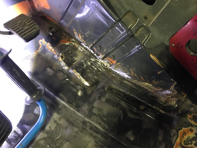

Am Gaspedal war ursprünglich nur ein kleines Loch...Wie das immer so ist
Neues Blech eingeschweißt und geschliffen

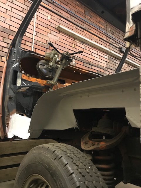

Grundiert nach dem Schweißen und Schleifen
Auch der Radlauf kam in den Geschmack

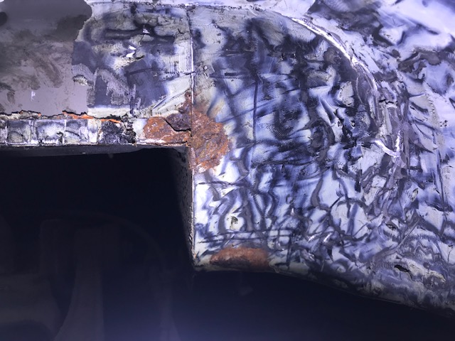

B-Säule Beifahrerseite im oberen Dreieckbereich des Radlaufes..
Und raus damit!

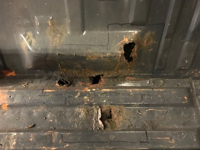

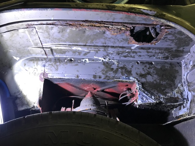

Im Radlauf auf der Beifahrerseite war etwas mehr Rost vorhanden

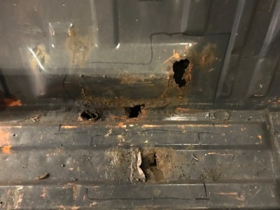

Löcher ohne Ende im Bodenblech

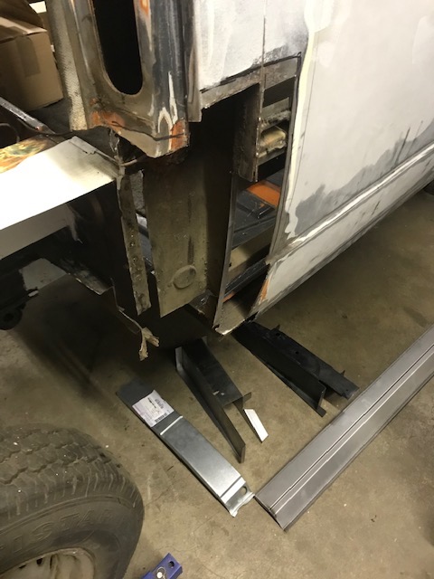

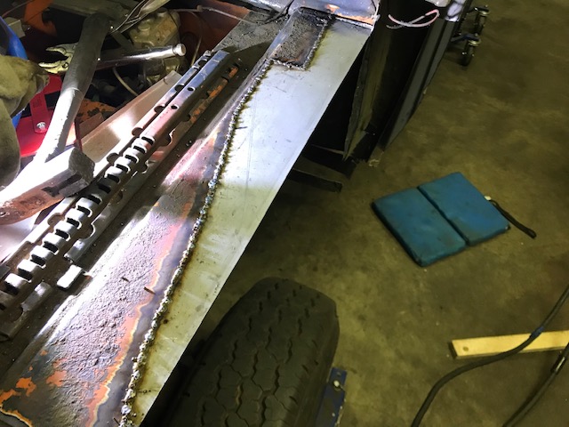

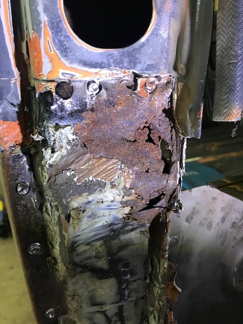

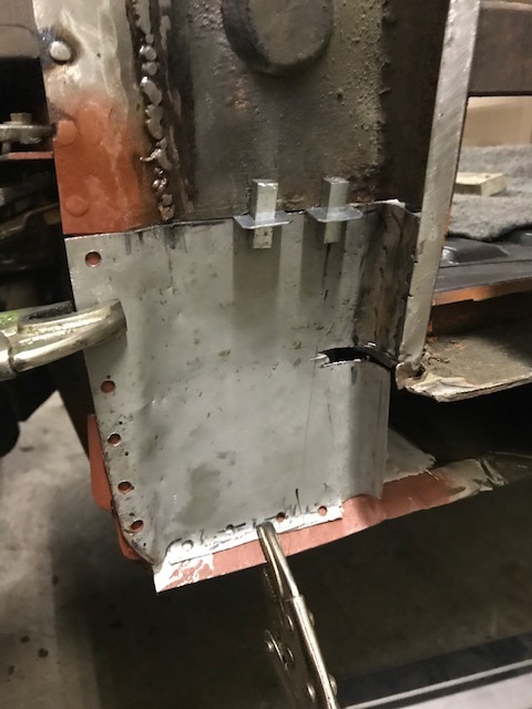

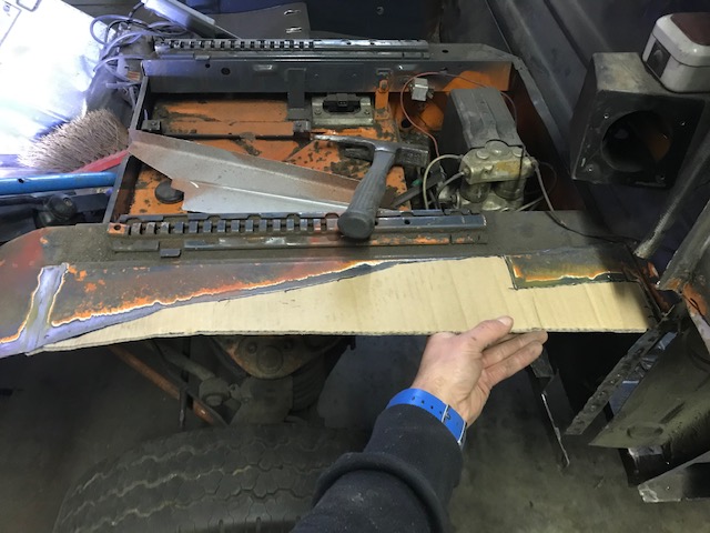

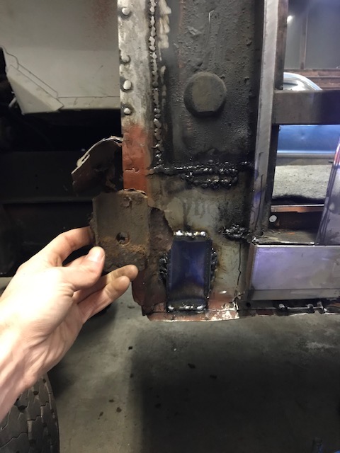

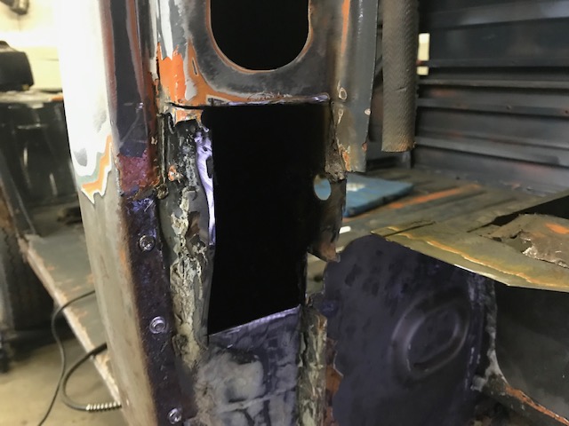

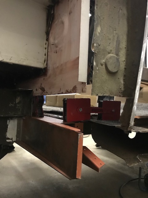

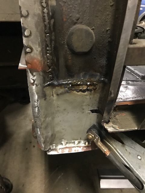

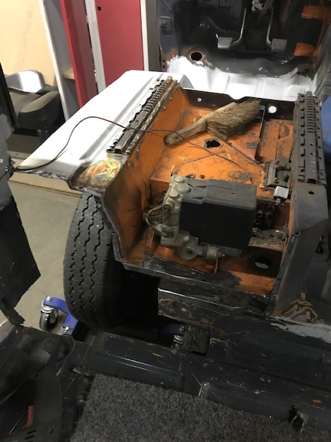

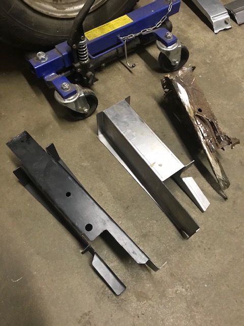

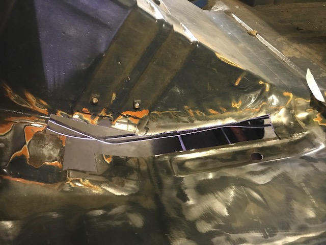

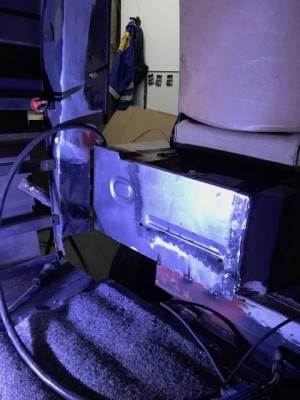

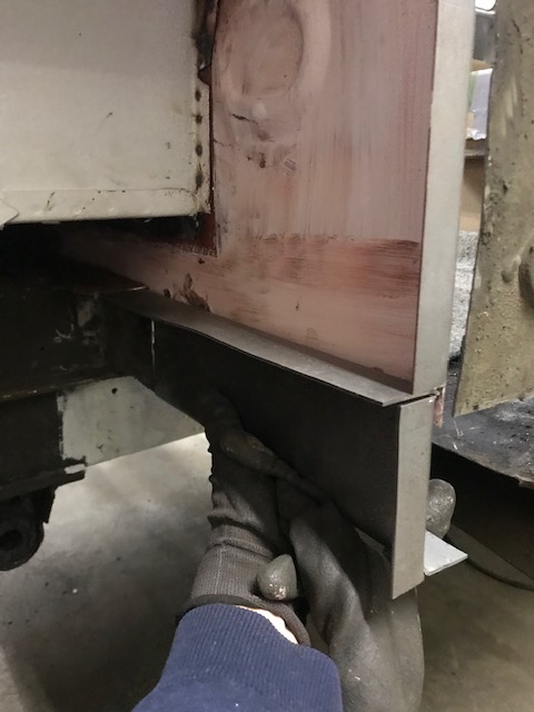

Da in der Zwischenzeit wieder viel passiert ist, möchte ich die Zwischenstände etwas aufteilen. Zunächst möchte ich den Wiederaufbau der B-Säule darstellen. Diese war im großen Stile weggerostet. Ich habe dort den Querträger, Teile des Schwellers, Außenhaut, Radlauf, innere Radlaufbleche hinter dem Fahrersitz und Bleche aus der Bodengruppe herausgetrennt. Es musste einfach passieren, alles andere wäre nur die halbe Wahrheit gewesen. Die Restauration des Bereiches habe ich dann so aufgebaut:

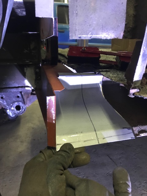

Zunächst wurde ein Schwellerblech angefertigt, welches zusammen mit dem Querträger angepasst wurde. Ich habe dann zunächst den Querträger und dann den Schweller angeschweißt. Im Anschluss folgte dann das Blech hinter dem Fahrersitz, welches den Batteriekasten und den Radlauf nach innen abschließt. Es war super schwer, dieses korrekt auszurichten, da der Radlauf keine Verbindung mehr zur B-Säule hatte. Ich habe dann den Sitz eingebaut, damit die Sitzschienen korrekt zueinander ausgerichtet sind und ich nicht am Ende ein böses Erwachen erlebe.
Im Anschluss an dieses Blech habe ich das Verbindungsblech zum Querträger nachgebaut und eingeschweißt. Dies ging einfacher als vermutet.
Der nächste Schritt bestand dann daraus, die B-Säule ins Innere abzuschließen. Das Blech war ne Menge Arbeit, da es in so unfassbar viele Richtungen gebogen ist, dass es eine halbe Ewigkeit gedauert hat, bis etwas taugliches entstanden ist. Aber auch das konnte schließlich eingeschweißt werden. Zum Schluss kam noch das Blech über der Wagenheberaufnahme rein.

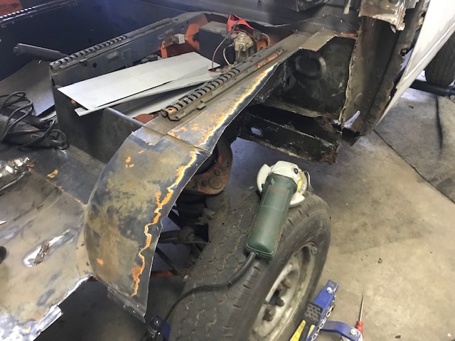

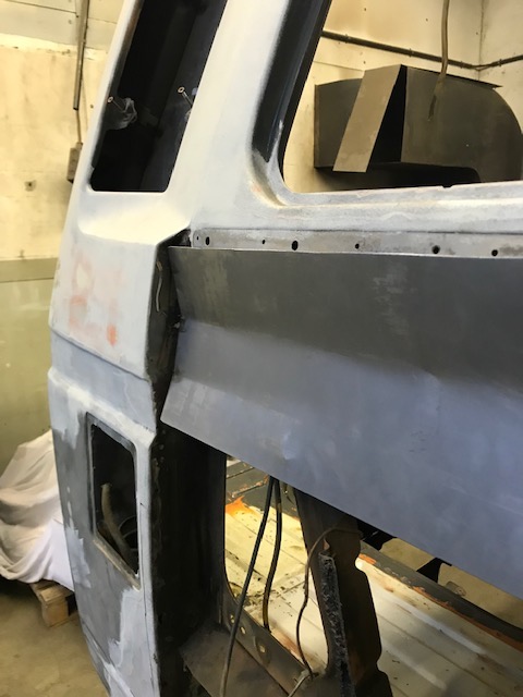

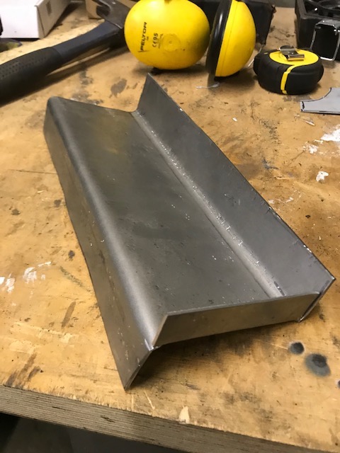

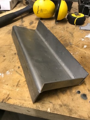

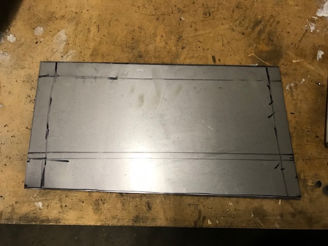

Ich habe bereits ein Blech angefertigt, um die Schiebetürschiene nachzubilden. Da es das Blech nicht als Reparaturblech gibt und die Bleche aus Schlachtern häufig nicht besser aussehen, habe ich dieses selbst gekantet. Ich denke, es ist sogar ziemlich gut geworden.

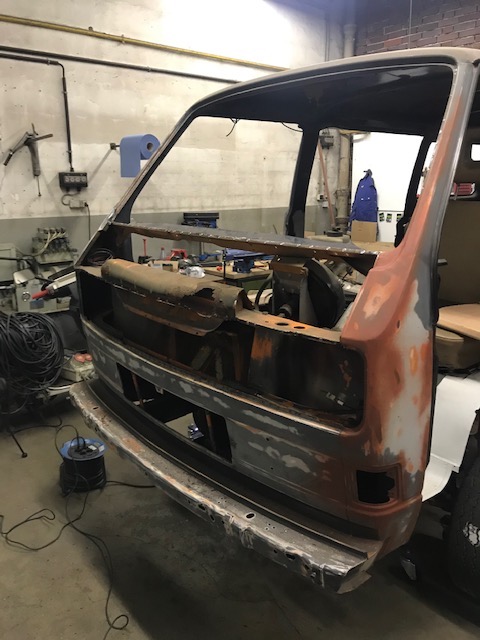

Schlussendlich habe ich mich durchgerungen, das Frontscheibenblech rauszutrennen. Hauptgrund waren die Poren des Rosts, welche zu sehen waren. Darunter ist dann allerdings ein richtiger Rosthaufen aufgetaucht. Man hätte ja mit rechnen können.
Daher hier ein Aufruf: Hat jemand von euch das runde Blech mit den Sicken, welches sich unter dem Frontblech befindet? Bitte gerne weitersagen oder mir ein Angebot machen, wenn ihr zufällig einen Schlachter da habt :kuss :kuss

Hallo Volkmar,
danke für deine Rückmeldung. Wenn ich ehrlich bin, dann ist mir das etwas zu viel Geld...klar ist das etwas Fummelatbeit, aber ich denke, dass es am Ende gut mit der Seitenwand passen wird. 8-)
