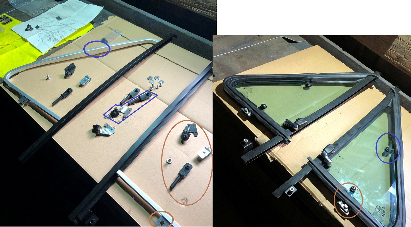

Kommt es beim Dreiecksfenster durch die Schraube (Gummidichtung, Dekasil) oder wegen fehlender Pressung zwischen Scheibe und Gummi?
Schrauben lösen und Fenster nachjustieren, die Festigkeit der Drehung kann man auch einstellen aber wenn der Druck vom Schließer auf die Strebe fehlt...hmm
Zum 2ten Schiebefenster Bild , steht dein Bus schief oder warum kommt das aus der Rille des Rahmens und läuft dann die Ecke runter?
Kommt das alles von dem Steg in der Mitte?

Ja, hast Du richtig erkannt. Ein bisschen schief steht er. Natürlich läuft es bei idealer Ausrichtung ab, allerdings ist das halt nicht immer gegeben. Drum sollte auch nichts rein laufen. :-?
Bei den Dreiecksfenstern scheint es mir nicht am Schließer zu liegen, sondern an einem Abstand zwischen Drehachse unten, Scheibe und dem Gummi. Ausrichtung dann durch die Schrauben an der Scheibe oder muss ich da die Dreiecksfenster nochmal komplett raus reißen? Weil an die Schraube, mit der die Drehachse fixiert ist kommt man in eingebautem Zustand glaub ich nicht ran oder? :kp

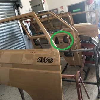

Müsste Türverkleidung, Dampfsperre weg, dann ist doch da ein großer Ausschnitt im Türblech für Lautsprecher oben
und noch ein Dreieckiger dahinter da müssteste doch dann rankommen, können :gr
Mit Hilfe deiner Bilder hab ich mal was gepaintet:
Mit den braun umrandeten Teile liese sich die Höhe wegen dem Langloch im Rahmenhalter verstellen,
ob die blau Umrandeten diese Spiel mitgehen sollte doch wegen der Bolzenlänge funktionieren, denke ich.
Im Rahmen kann ich nur schwach zwei Bohrungen für das Winkelstück erkennen, also müsste hier die Bolzenlänge
das Langlochspiel ausgleichen können.
Ich frag mich aber auch grat, warum beim zuammen gebauten Fenster der Gummi im blauen Kreis so
verzwuzelt aussieht, evtl. steh ich aber auch grat auf'm Schlauch.

@Martin: das muss ich mir mal anschauen, ob man da tatsächlich hin kommt. Türverkleidung und Dampfsperre ist noch gar nicht drin. Die blau umrandeten Bereiche sind (ich glaube auch im Original) in den Rahmen genietet. Mit ein bisschen Glück bewegt sich vielleicht der Alurahmen mit in die richtige Richtung. Das "verwuzelte" ist die Dichtung, die an der Drehachse von Scheibenanschlag innen zu Scheibenanschlag außen wechselt. Wenn sie durchgängig wäre, würde man die Scheibe ja nicht mehr drehen können.
Wo läuft's Wasser denn nun genau rein, Dichtung vom Scheibenrahmen zur Tür oder kommt's Wasser zwischen Scheibe und Scheibenrahmen rein.
Denn ich dachte beim Vorherigen nicht an das Verschieben des Alurahmens, sondern an's Verschieben der Scheibe an sich.
So wie ich das Puzzel interpretiere, werden die Winkel-Stifte (weiß grat keinen anderen Ausdruck) in die Bohrungen am Scheibenrahmen eingefädelt, und daran die Scheibe verschraubt. Die Scheibe sollte sich nun in der Höhe soweit verschieben lassen, dass sie am Dichtungsgummi unten und oben satt anliegt. Nun mit den silbernen Formblechen auf spielfrei zum Rahmens zusammenschraubend verklemmen. Je fester die Schraube der beiden Teile, desto schwerer dreht sich das Konstrukt.
Die Pressung von Scheibe zu Dichtlippe innen und aussen sollte von Öffner/Schließer zu Scheibenrahmen bestimmt werden können.
Erspinne mir das so aufgrund der Bilder der Einzelteile.
Ob man den Öffner/Schließer in seiner Tiefe einstellen kann, weiß ich genauso wenig,
wie die praktische Umsetzbarkeit obiger Theorie :gr
Da stand ich total auf'm Schlauch, logisch und ja klar so war das :bet

Martl hat geschrieben: Fr 9. Okt 2020, 20:29 So wie ich das Puzzel interpretiere, werden die Winkel-Stifte (weiß grat keinen anderen Ausdruck) in die Bohrungen am Scheibenrahmen eingefädelt, und daran die Scheibe verschraubt. Die Scheibe sollte sich nun in der Höhe soweit verschieben lassen, dass sie am Dichtungsgummi unten und oben satt anliegt. Nun mit den silbernen Formblechen auf spielfrei zum Rahmens zusammenschraubend verklemmen. Je fester die Schraube der beiden Teile, desto schwerer dreht sich das Konstrukt.
Also das Wasser kommt genau an der unteren Drehachse rein, weil diese etwas tiefer als die Dichtung liegt.
Deine Theorie ist soweit richtig. Das Problem ist nur, dass in den Bohrungen der Scheibe nochmal "Einlagen" aus irgend einem weichen Metall sind und ich nun die Scheibe, sobald sie an den Drehpunkten eingefädelt ist, eigentlich nicht mehr verschieben kann, da sich diese "Einlagen" auf den Konus drücken. Die einzige Möglichkeit wäre nach meiner Vermutung wirklich, die komplette untere Achse mit verschraubter Scheibe nach Oben oder Unten zu verschieben und damit den schrägen Bereich des Rahmens zu beeinflussen. Nur um da hin zu kommen, muss der komplette Rahmen nochmal raus. Denn die Schraube liegt oberhalb der Kante für die Türverkleidung. :kotz
