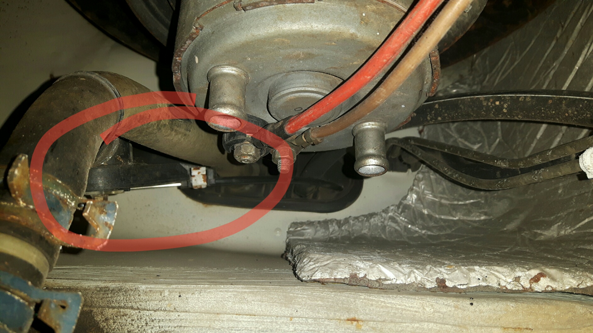

Hallo Albert,
Die Bowdenzug zum wasserhahn find man am unterseite im Tunnel hinten den Fanmotor. Sehe das Bild von Tony.

RoonT3 hat geschrieben:Hallo Albert,
Hi Roon,
Alles Klar...Versuche es morgen mal zum ausklaeren...Schutzblech entfernen usw... ;-)

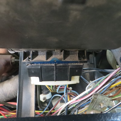

Dateianlagen….ist oben teil, in Fahrerhaus, unter die Sperrebetaetigungen. Der Dikke Gummi habe ich durchschnitten...zum besseres anschauen ;-)
