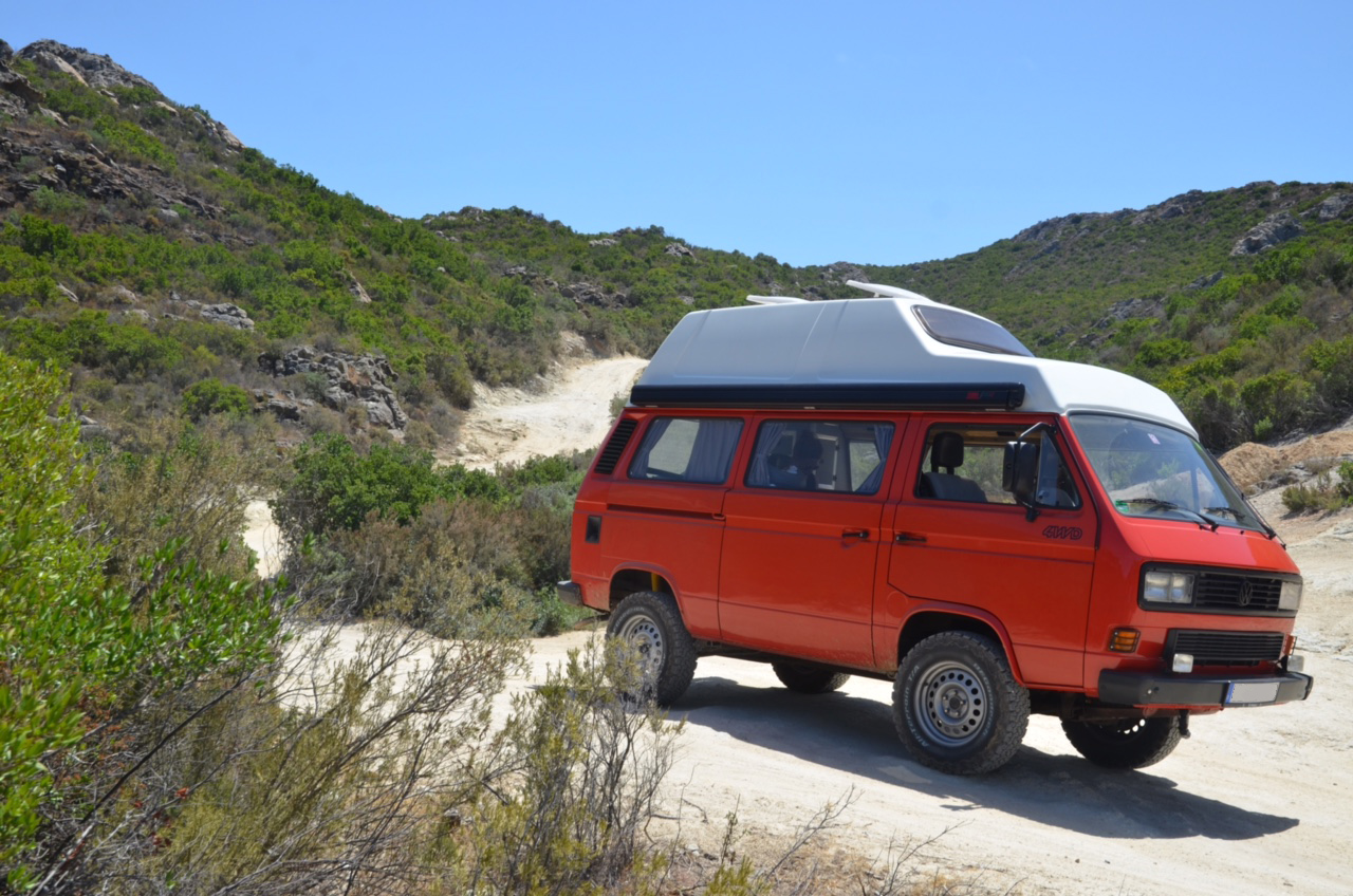

nachdem ich in den letzten zwei Jahren meine Feuerwehr fleißig zum Camper umgebaut habe, soll es nun zum TÜV gehen um die Umbauten einzutragen und die Nutzungsänderung zum Wohnmobil zu beantragen.
Jetzt habe ich relativ spontan einen Termin am Mittwoch bekommen und stelle gerade die Unterlagen für die Eintragungen zusammen.
Kann mir jemand eine Kopie seines Fahrzeugscheins mit eingetragenen Reifen 225/75 R 16 (auf Metro Felge) schicken?
Hat jemand schonmal ein Westfalia Stufenhochdach mit großem Dachausschnitt eintragen lassen?
Hat jemand Unterlagen zu den Stoßdämpfern von OME und müssen diese eingetragen werden?
Schonmal vielen Dank für eure Hilfe. Hier ein Bild von meinem Bus, bei unserer ersten Testfahrt im Sommer auf Korsika.
