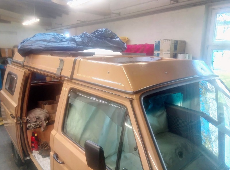

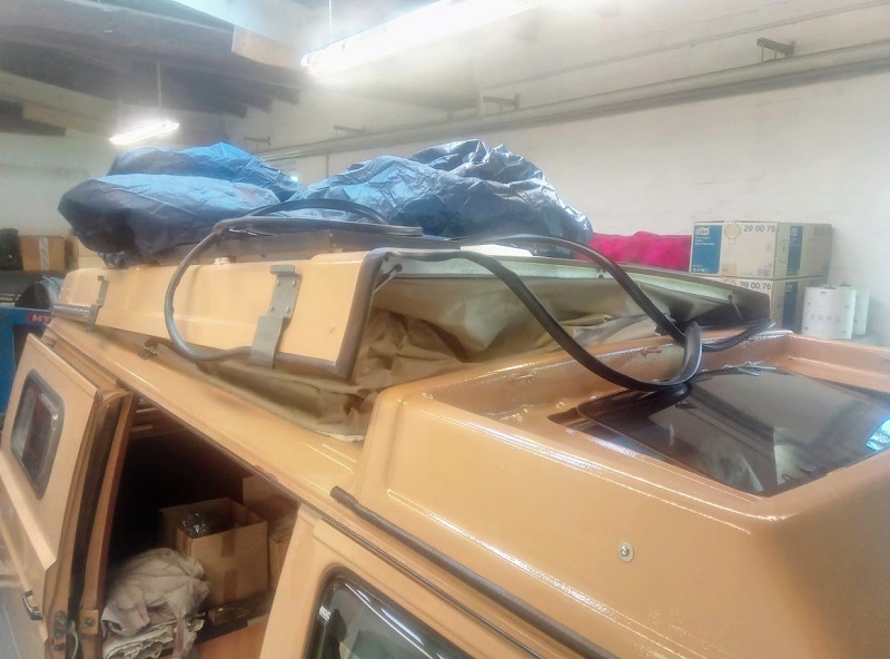

Die Gepäckwanne ist jetzt mit Edelstahlschrauben angebaut und das Klappdach hat einen neuen Gummi Das Heck ist nun auch komplett Kleinkram der noch aufbereitet werden muss... Gut das es all die Gummis und Dichtungen neu gibt. Die sind nach all den Jahren schon ziemlich mitgenommen Das Hauptproblem fand sich dann in einer weiteren Box. All die Kunstoffbeschläge für die Türen und das Armaturenbrett. Mein Syncro hat einen braunen Innentrim. Bisher habe ich Neuteile wie Fensterkurbeln, Griffe... nur in schwarz gefunden. Die Teile sind teilweise versprödet und die Weichmacher im Nirwana . Ich hab mich nun entschlossen diese Teile aufzubereiten... VG

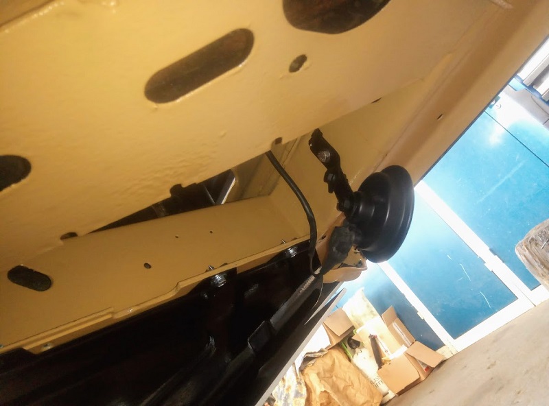

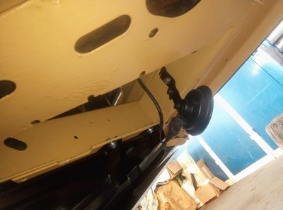

Hallo Roland, meine Dosentute habe ich schon vor langer Zeit gegen zwei Hoch- und Tieftöner ausgetauscht mit Relaischaltung. Die war ja so gut wie gar nicht zu hören - das 'Tut' hat auch kaum jemand beachtet .
Das ist jetzt ganz anders, da wird dem Bulli wieder Respekt gezollt . Auch würde ich, die wie auch immer Hupe, aus dem Wasser-Dreck-Bereich rausnehmen und höher setzen.
Hallo Reinhard, Du hast soooo recht. Aber es ist die ORIGINALE die nun schon soooo lange mit mir durch die Gegend fährt und ich tue mich unheimlich schwer so etwas auszutauschen. Sie ist quasi mit mir und dem Syncro gealtert und das ist doch auch schön. An Situationen wo ich sie gebrauchen könnte mag ich überhaupt nicht denkenHallo Roland, meine Dosentute habe ich schon vor langer Zeit gegen zwei Hoch- und Tieftöner ausgetauscht mit Relaischaltung. Die war ja so gut wie gar nicht zu hören - das 'Tut' hat auch kaum jemand beachtet .

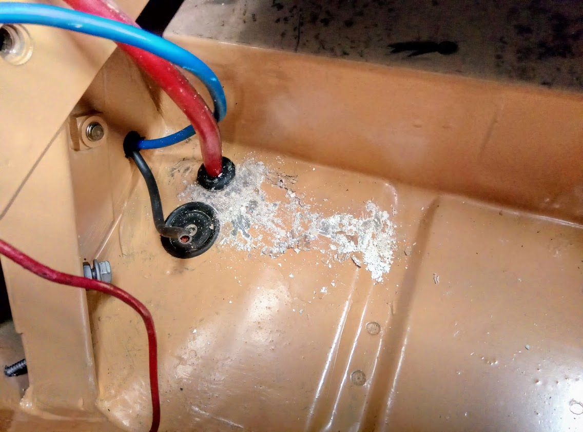

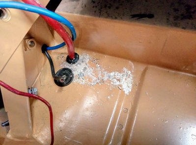

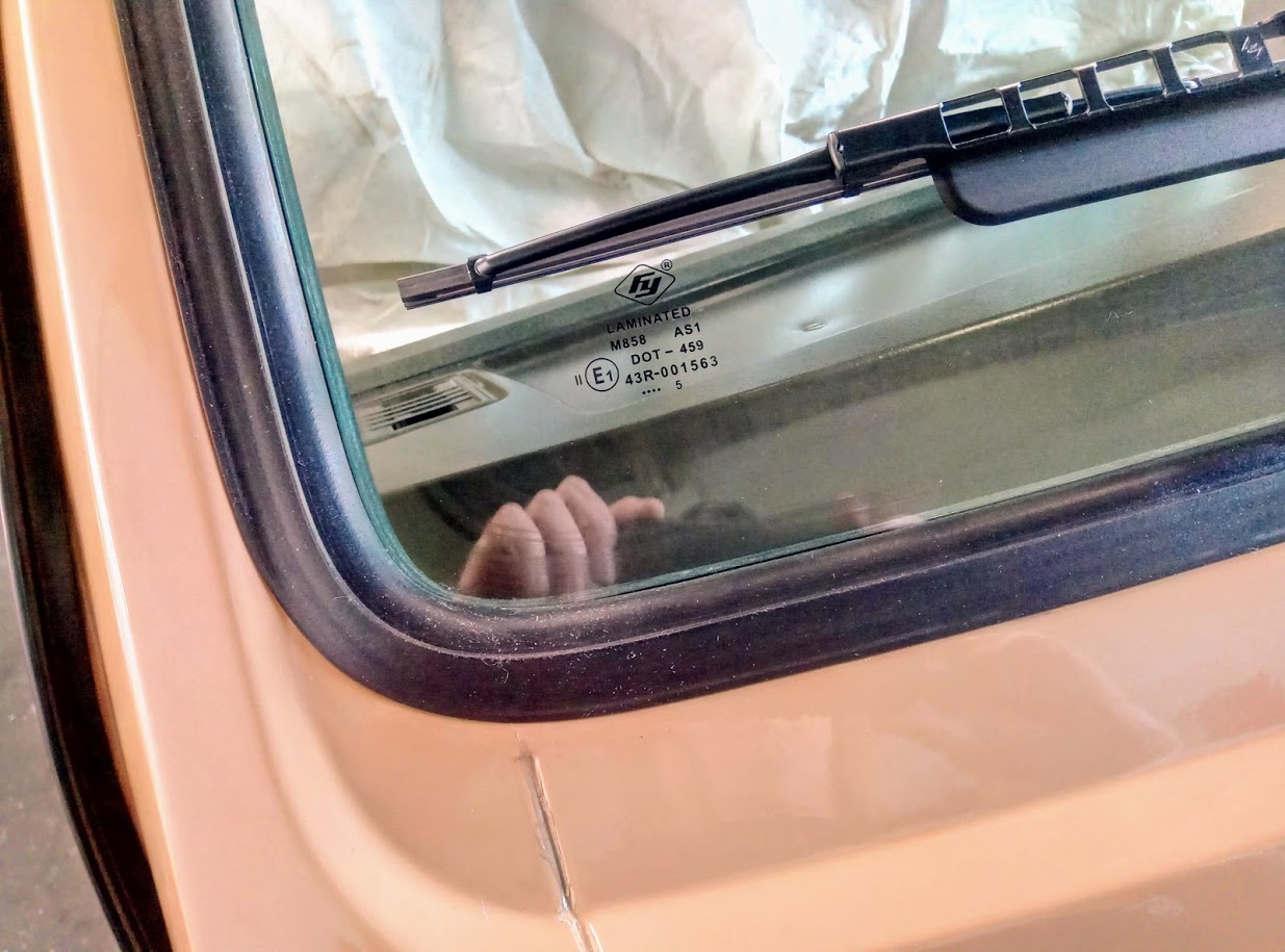

Vor allen Dingen möchte ich mich hier aber noch mal bei Alexander bedanken für seinen Tipp mit dem Windschutzscheiben Gummi. Nachdem der neue Gummi schnell eingetroffen war habe ich am Samstag die Scheibe neu montiert. Es ist unglaublich was das für ein Unterschied ist. Direkt beim ersten Versuch hat die Scheibe gepasst und sitzt absolut perfekt. Der neue Gummi liegt überall, innen wie außen perfekt an. Ein bisschen Gummi und solch ein Unterschied Dann gab es noch einen kleinen Rückschlag. Meine Starterbatterie sitzt unter dem Beifahrersitz. Die Alte hatte dort vor vielen Jahren etwas Säure verloren. Ich war mir sicher das ich die Säurereste vollkommen entfernt hatte bevor der neue Lack drauf kam. Aber das Zeug ist hartnäckig wie das Bild hier zeigt Ich hab die Farbe nun noch mal abgeschliffen und den Kasten mit Wasser ausgespült. Jetzt ist dort nur noch blankes Metall. Bin sehr gespannt ob der neue Lack (und das Blech) nun wieder angegriffen wird. Werde das beobachten, denn wenn die neue Batterie erst mal montiert ist...

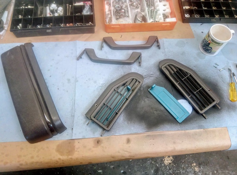

Und dann stand ich noch vor der Frage was ich mit den Kunststoffteilen z.B. der Türverkleidung mache? Die sind halt gealtert, haben ihre Farbe teilweise verloren, spröde und auch teilweise beschädigt. Eigentlich wollte ich sie aufarbeiten und dann braun lackieren. Bin mir aber mittlerweile sicher das das keine gute Idee ist denn die Farbe wird dort niemals dem täglichen Gebrauch überleben und abblättern. Dann sieht es richtig blöde aus... Also werde ich die Teile nur reparieren, ein wenig mit Kunstoffauffrischer behandeln und dann mit all ihren Gebrauchtspuren einbauen. Sie werden weiter mit dem Auto alt werden

... dann hänge sie wenigstens höher, dass sie aus dem Schmutzbereich rauskommt. Damit Du noch lange Freude an ihr hast. Ich liebe ja auch Originalität, aber diese Dosentute hat mich nur geärgert.Afrika hat geschrieben:Hallo Reinhard, Du hast soooo recht. Aber es ist die ORIGINALE die nun schon soooo lange mit mir durch die Gegend fährt und ich tue mich unheimlich schwer so etwas auszutauschen. Sie ist quasi mit mir und dem Syncro gealtert und das ist doch auch schön. An Situationen wo ich sie gebrauchen könnte mag ich überhaupt nicht denkenHallo Roland, meine Dosentute habe ich schon vor langer Zeit gegen zwei Hoch- und Tieftöner ausgetauscht mit Relaischaltung. Die war ja so gut wie gar nicht zu hören - das 'Tut' hat auch kaum jemand beachtet .
Ist Deine neue Scheibendichtung noch breiter als die ehemals original verbaute? Mit dem Messchieber auf der Scheibe gemessen sind es bei mir genau 29 mm. Miss mal bitte bei Dir.
Hallo Reinhard,
damit Du nicht denkst ich wäre ein unverbesserlicher Dickkopf habe ich mir eine neue Hupe zugelegt Wollte diese heute mit einigen weiteren Teilen anbauen aber der Lackierer wollte die Schiebetür haben. Also habe ich sie Ihm gebracht. Soll bis Samstag fertig sein...
Ich hab die alte Dichtung schon entsorgt. Aber ich werde die neue mal messen. Sieht für mich aber genau so aus wie die Originale...

wie kommst Du da drauf? Würde ich nie denken. Mit neuer Hupe meinst Du jetzt aber diese Dosentute - das ist aber dann nicht mehr die Originale, sondern nur noch zeitgenössisch .unverbesserlicher Dickkopf
Auf das Dichtungsmaß bin ich gespannt.
