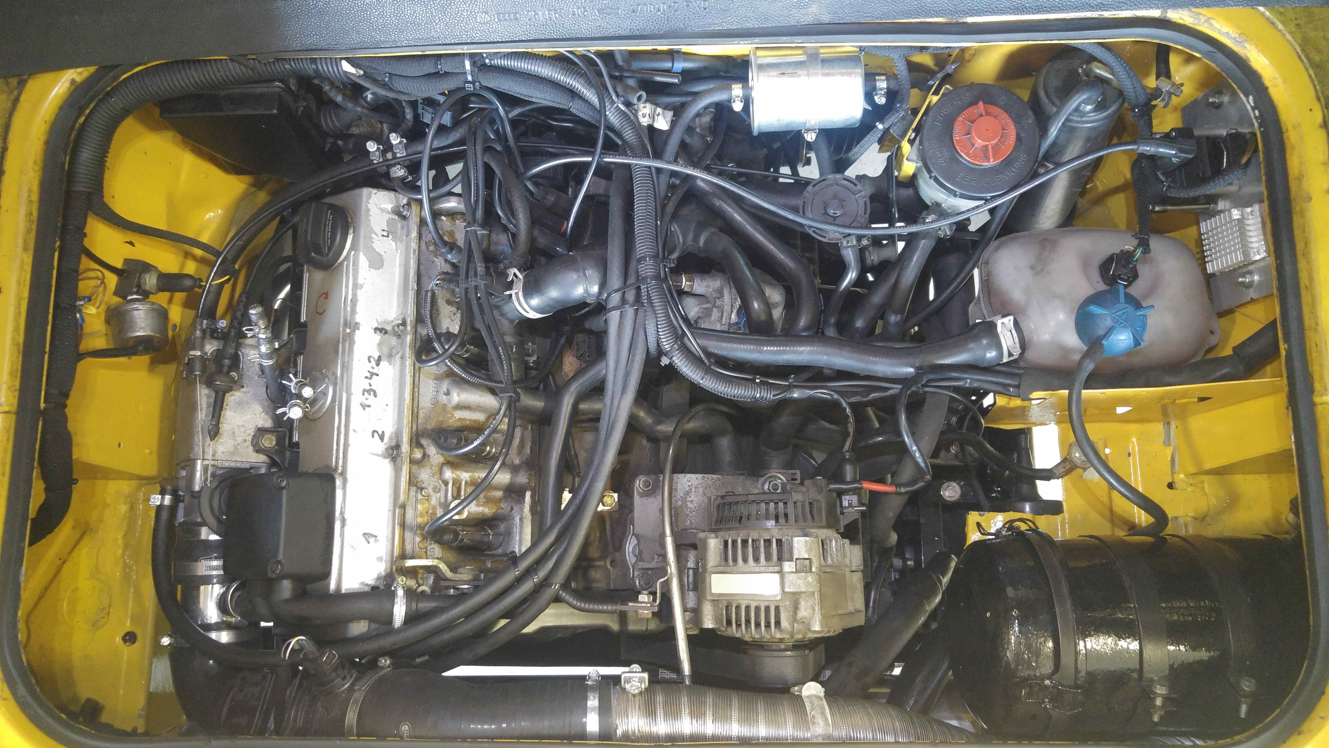

ich hab den Umbau von JX auf AGG im letzten Winter gemacht.
Zu Frage 1:
Der AGG hat einen etwa besseren Dremomentverlauf als der 2E. Die Motorsteuerung ist anders (besser?).
2. Im Nachbarforum gibt es eine eigene Rubrik für 2l Umbauten. Da mal reinlesen. https://www.bulliforum.com/viewforum.php?f=75
3. Es gibt Hersteller für Kabelbäume, aber mit etwas Fachkenntnis ist das auch selber machbar und du weisst dann wie dein Umbau funktioniert.
4. Wenn du die WFS nicht haben willst ist das der einfachste Weg.
Hier noch ein Bild von meinem Umbau.

Die Pritsche ist 2WD nehme ich an.
Du brauchst dann alle Teile vom Diesel um in den WBX einen Reihenmotor einbauen zu können.
Motorhalter links + rechts, passendes Dieselgetriebe, Anlasser, alle Kühlwasserschläuche + Behälter, die Wasserrohre nach vorne sind auch anders, Ölwanne, ganz viele Schrauben, Auspuff und noch vieles mehr.
Ggf. vielleicht auch mal über Subaru nachdenken.
