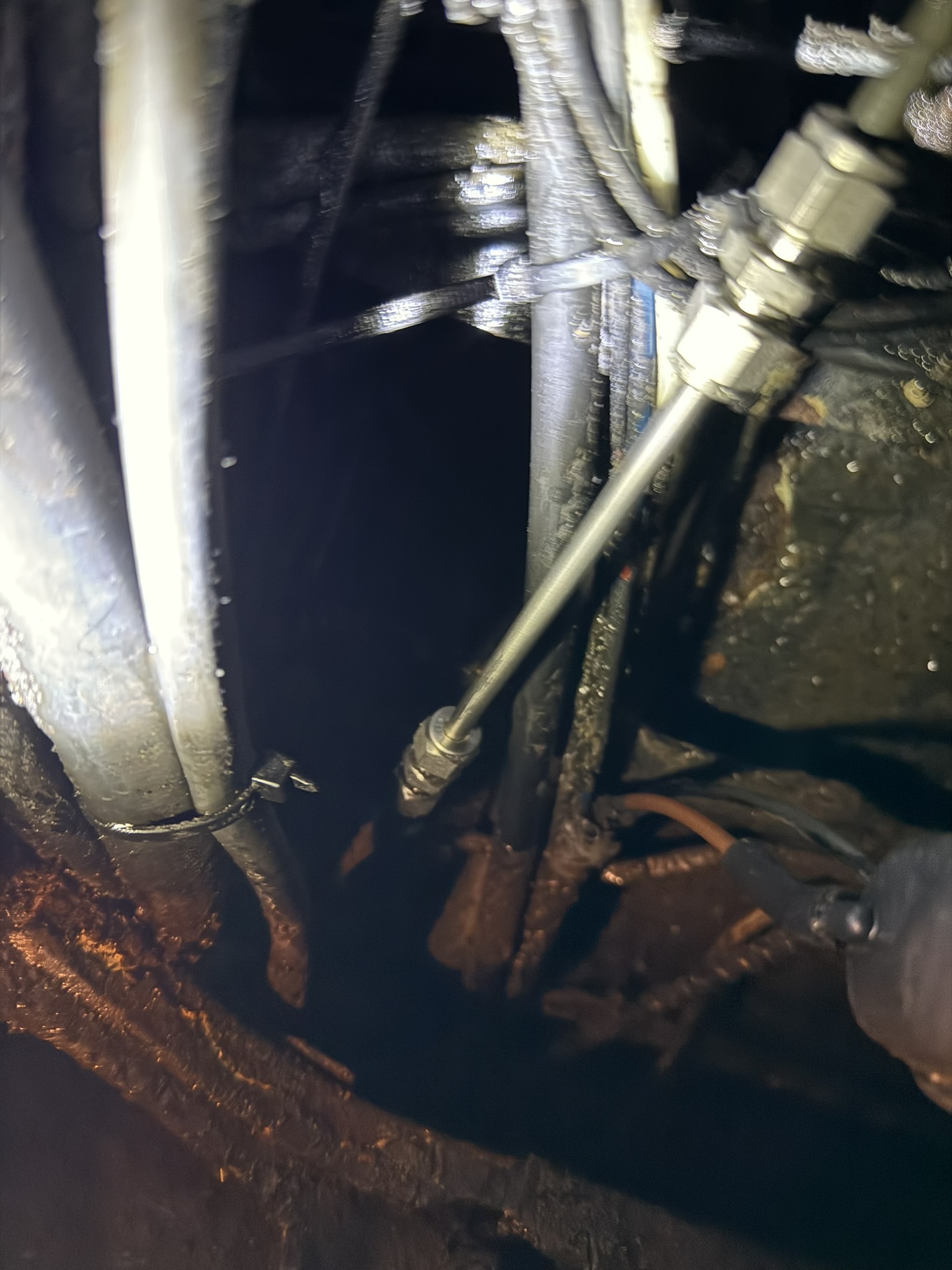

ich habe gerade ein kleines Kupplungsproblemchen.

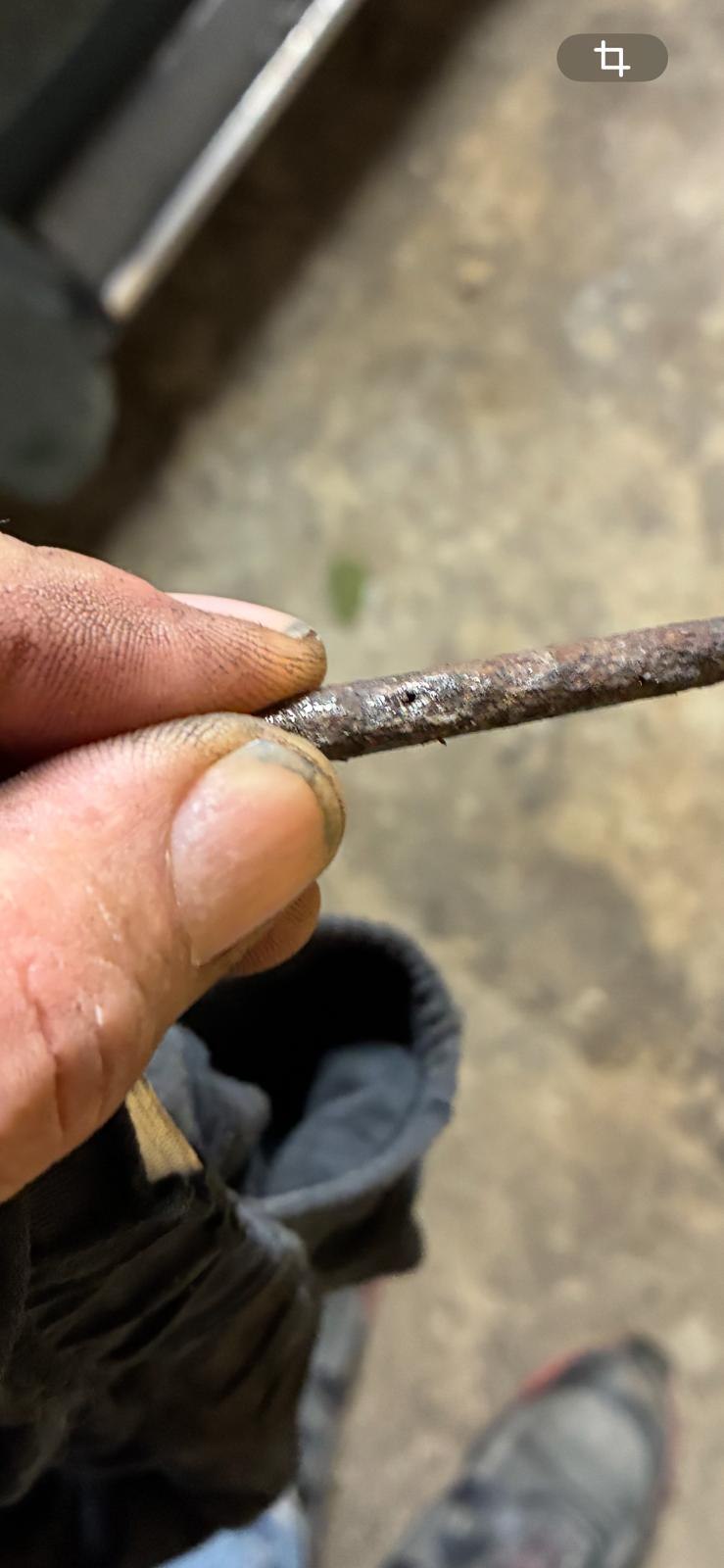

Eben auf der Rückfahrt vom "VW BUS CAMPOUT" in La Roche en Ardenne hat sich leider mitten in den Ardennen (noch 140 km Ardennen und Eifel vor mir) die Kupplung verabschiedet. Bzw. die Kupplung hat nichts, die Druckleitung ist auf Höhe des Vorderrades geborsten....
Nun gut, ich bin wieder zu Hause an der Ahr. Alles was auf befestigter Straße abläuft ist ja auch irgendwie ohne Kupplung machbar.
Nun habe ich diese Druckleitung, die am Geber- und Nehmerzylinder aus Nylon ist und mit Ringstück und Hohlschraube angeschlossen wird.
Ich hatte das immer so im Hinterkopf, das diese Leitung an einem Stück durchgeht. Tut sie aber offensichtlich nicht.
Im Schadbereich ist die Leitung aus Stahl.
So viele Leitungen kann es ja nicht geben, wo es rausspritzt, wenn man die Kupplung tritt. Sehr seltsam
Die Frage:
Ist die Leitung mehrteilig und hat irgendwo Verbindungstellen? Ich habe gerade unter dem Bus nicht sehen können. (Mir steckt aber noch die Fahrt und ein heftiges Bustreffen in den Knochen....)
(Syncro, WBX, 1989, AAN Getriebe)
Ich finde auch keine Zeichnungen, wo die Kupplungshydraulik mit der Hohlschraube ausgeführt ist.
Vielen lieben Dank vorab für sachdienliche Hinweise,
Markus

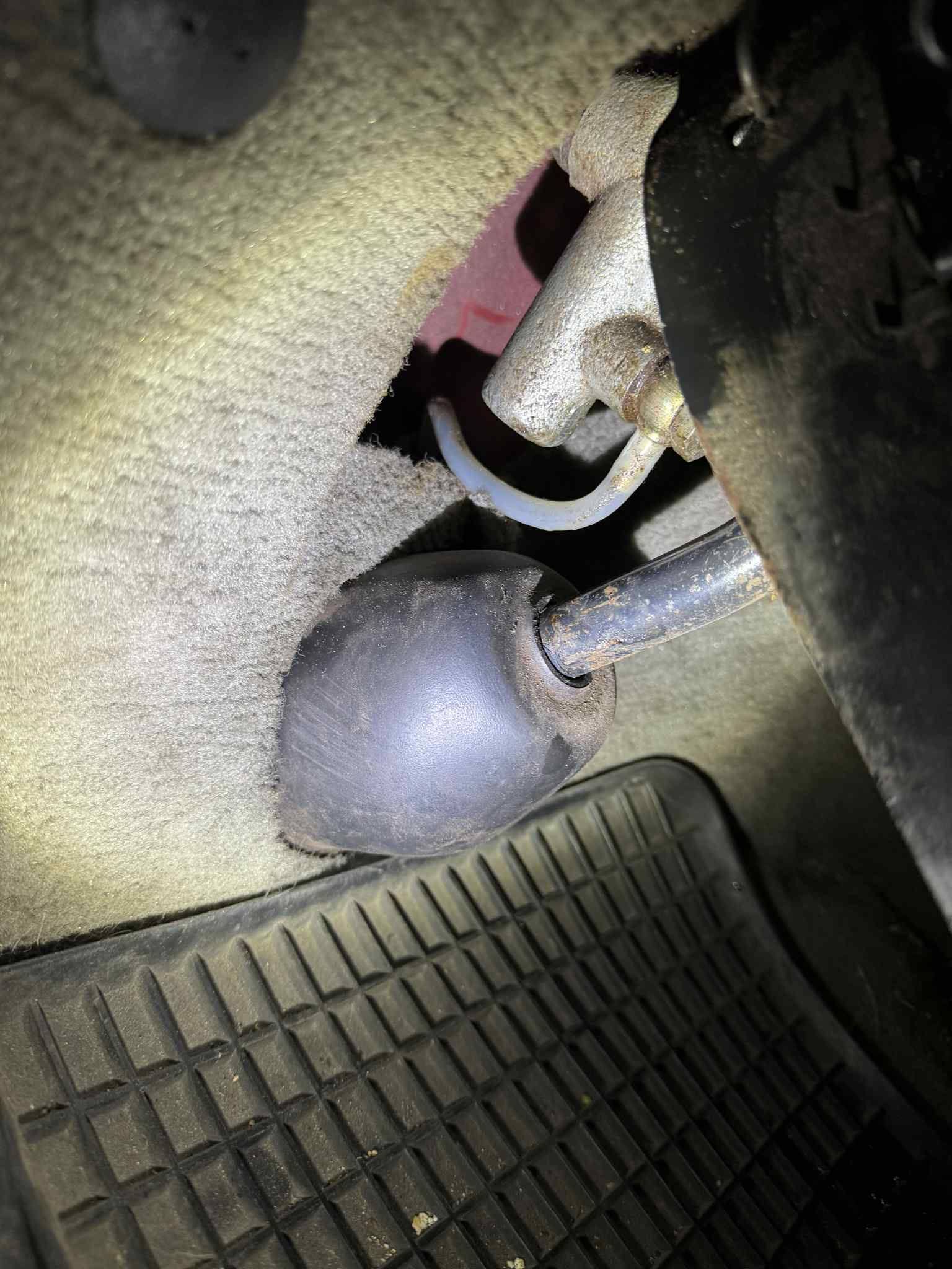

Re: Kupplungsleitung Durchsichtig / Verwirrung
Die Trennstelle ist etwa hinter dem Prallelement.
Ab irgend wann 1987 gibt es das Kunststoffrohr mit Hohlschraube vorne am Kupplungsgeberzylinder beim Syncro.
Von dort geht es dann auf der Innenseite des linken Längsträgers nach hinten.
Und "Zeichnungen" dazu findest du im Ersatzteilsystem.
Und auf deinem 3. Foto siehst du nur Leitungen deines Bremssystems mit ABS.

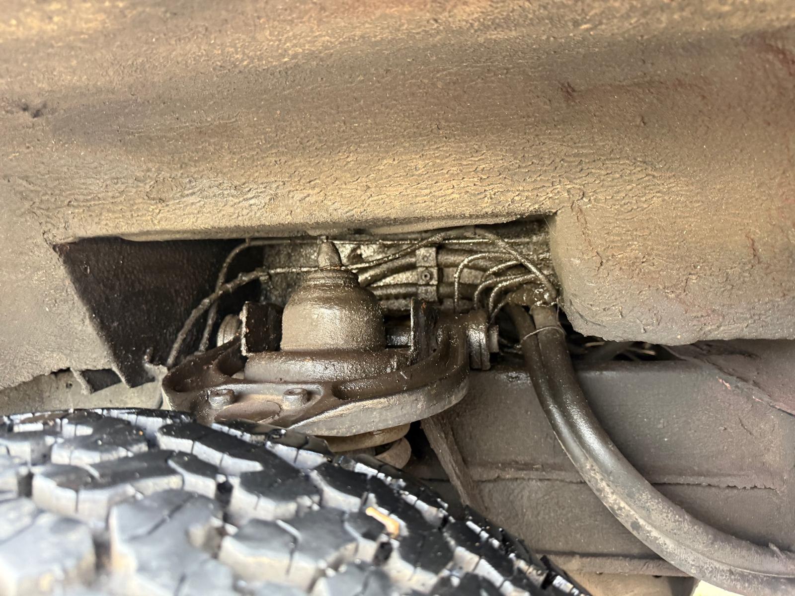

Hallo Markus,
anbei ein paar Bilder von meinem Syncro im teilzerlegtem Zustand , die den Verlauf der Kupplungsleitung ab der Trennstelle bis zum Halter am Querträger zeigen.
Und die Trennstelle flexible Leitung auf Metallleitung liegt in ungefähr Höhe Umlenkgetriebe.
Die flexible Leitung führt ca. 20cm vor der Trennstelle rechts aus der Karosserieauswölbung (für das Lenkrohr) heraus.

Anhängend noch ein Bild von der flexiblen Leitung ab Kupplungsgeberzylinder (im ausgebauten Zustand)

Hallo Wolfgang,
vielen Dank für Deine Bilder.
Die neue Leitung ist bestellt. Herbstprojekt.
Der Bus ist jetzt erstmal mit Provisorium wieder auf der Straße.
Grüße Markus
