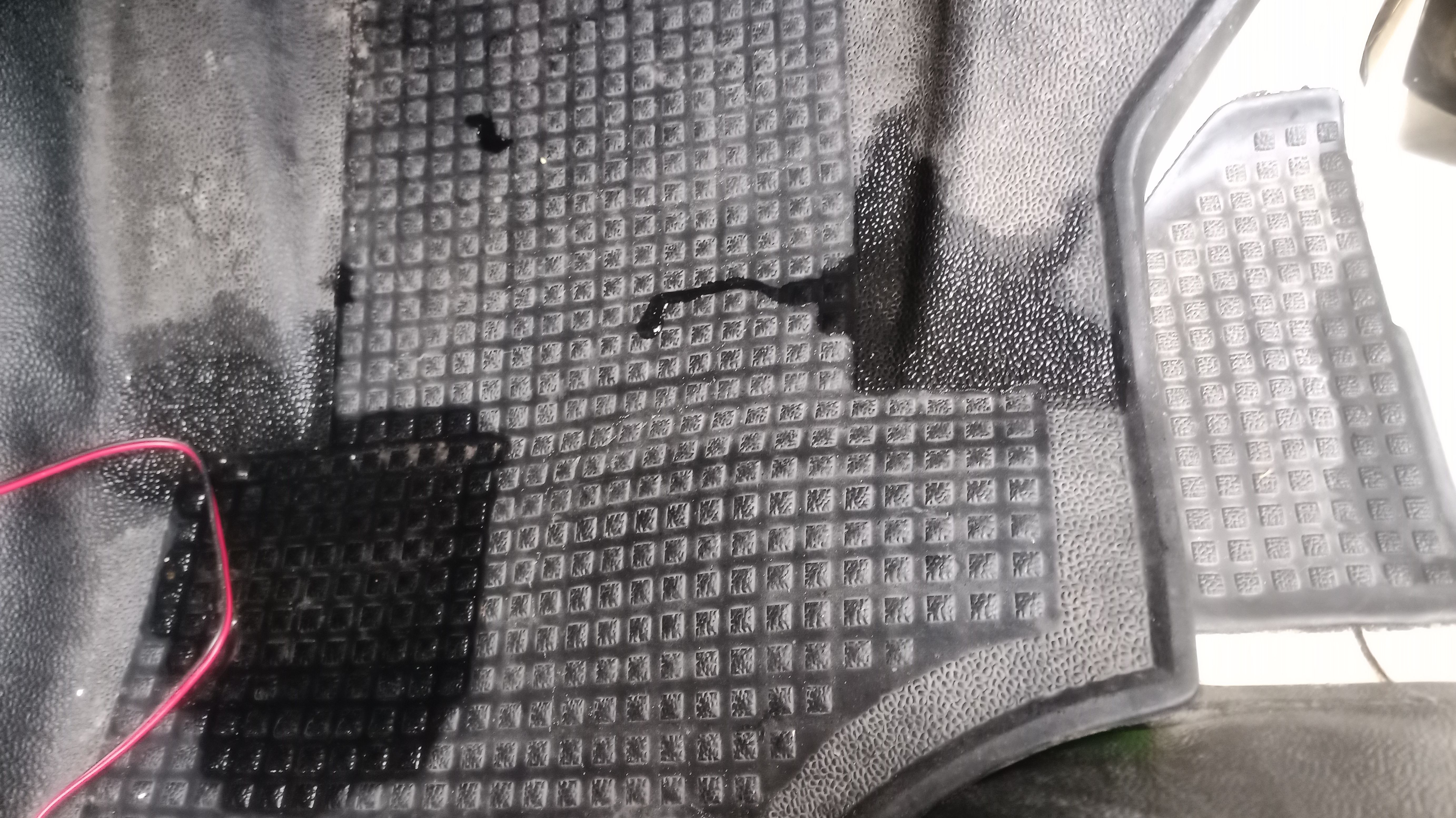

Nachdem ich beim Syncro die nicht korrekt sitzende (neue) Fensterdichtung korrigiert habe und an den Ecken weitfläching Dichtmasse zwischen (Kunststoff-)scheibe und Gummidichtung gepresst habe, dachte ich nun, das Problem sei endlich behoben.
Aber nein. Bei Starkregen wenn der Wagen gerade steht, dringt Fahrerseitig Wasser ein. Und nicht wenig. Es tropft im seitlichen Beinbereich irgendwo unten raus und sammelt sich dann mittig auf der Fussmatte.
Auf der Beifahrerseite tropft es an der gleichen Stelle, aber besonders, wenn der Wagen mit der Nase nach oben geparkt ist.
Ich könnte schwören, die Dichtung liegt perfekt und wirklich fest an der Scheibe an. Aber am unteren Scheibenrahmen eher zur Mitte hin wo die Schrauben sitzen, war es feucht.
Das Hochdach ist dicht. Die Regenrinnen sind in Ordnung. Das Dachfenster sitzt wirklich stramm. Es muss also immer noch an der Fensterdichtung liegen. Auch den Rest der Dichtfläche mit Dichtmittel versehen? Oder kann es sein, das das Wasser nicht zwischen Fenster und Dichtung eindringt, sondern zwischen Scheibenrahmen und Dichtung? Kann ich mir eigentlich nicht vorstellen. Aber inzwischen gehen mir echt die Ideen aus...

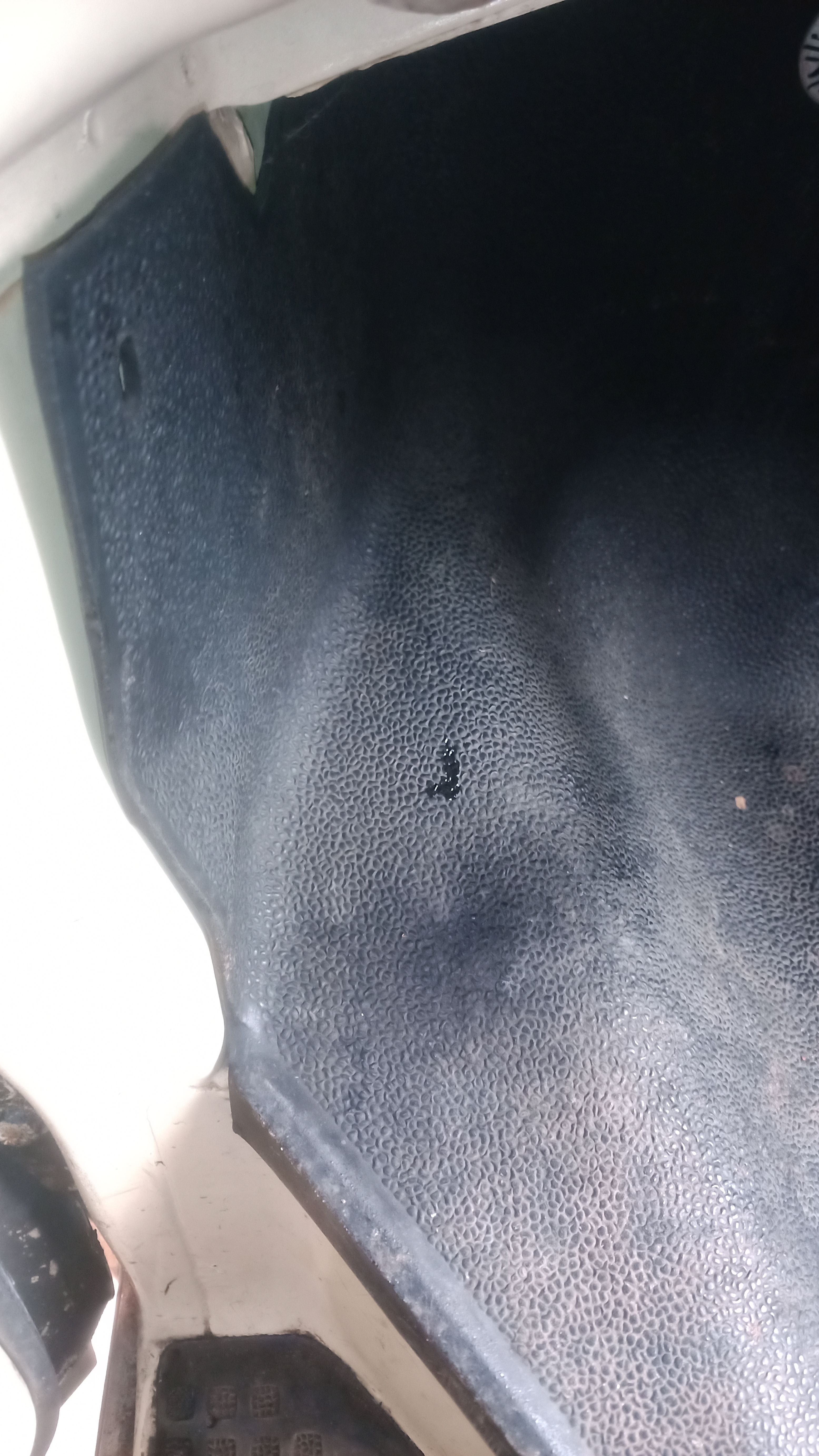

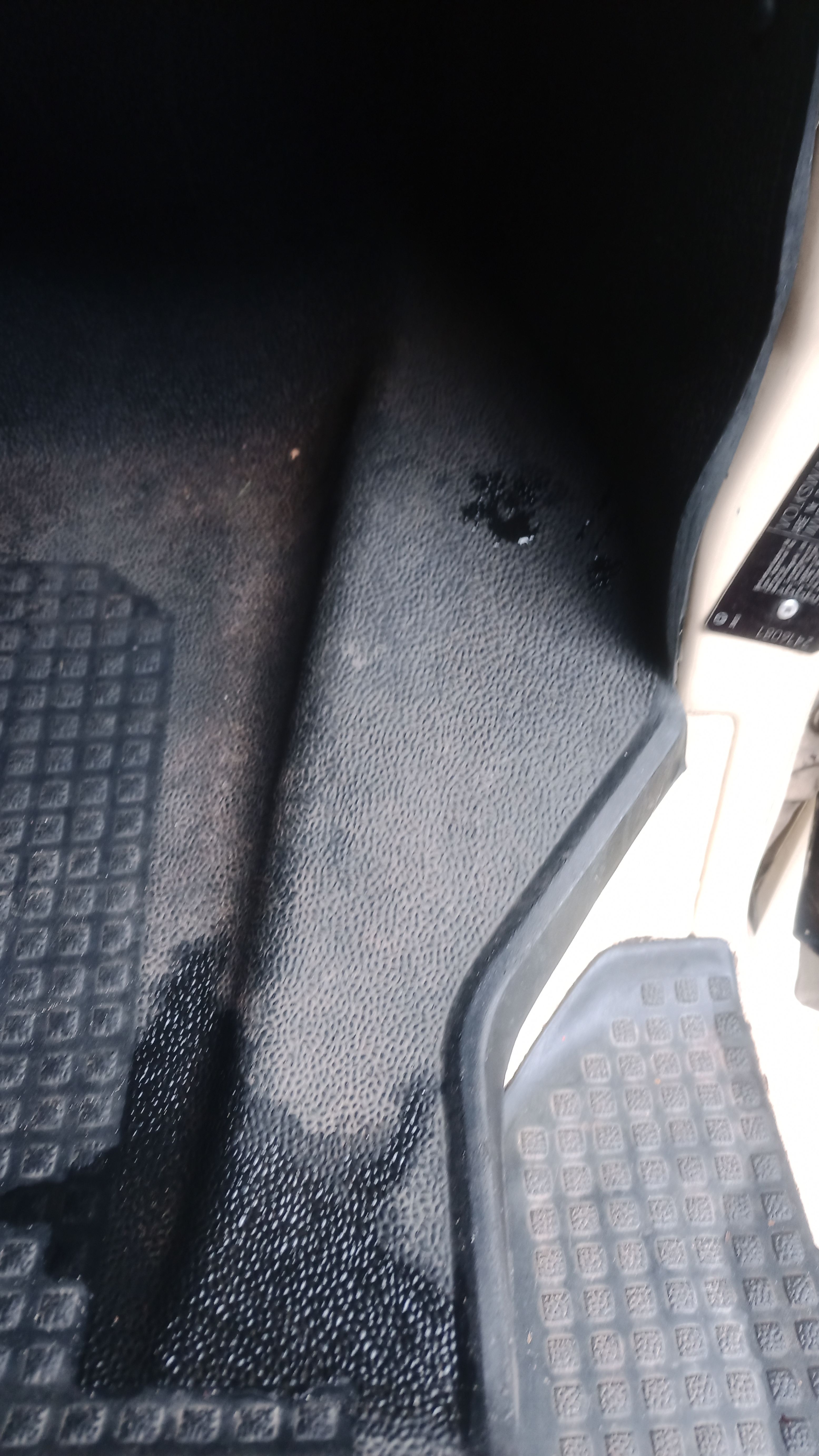

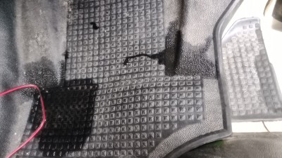

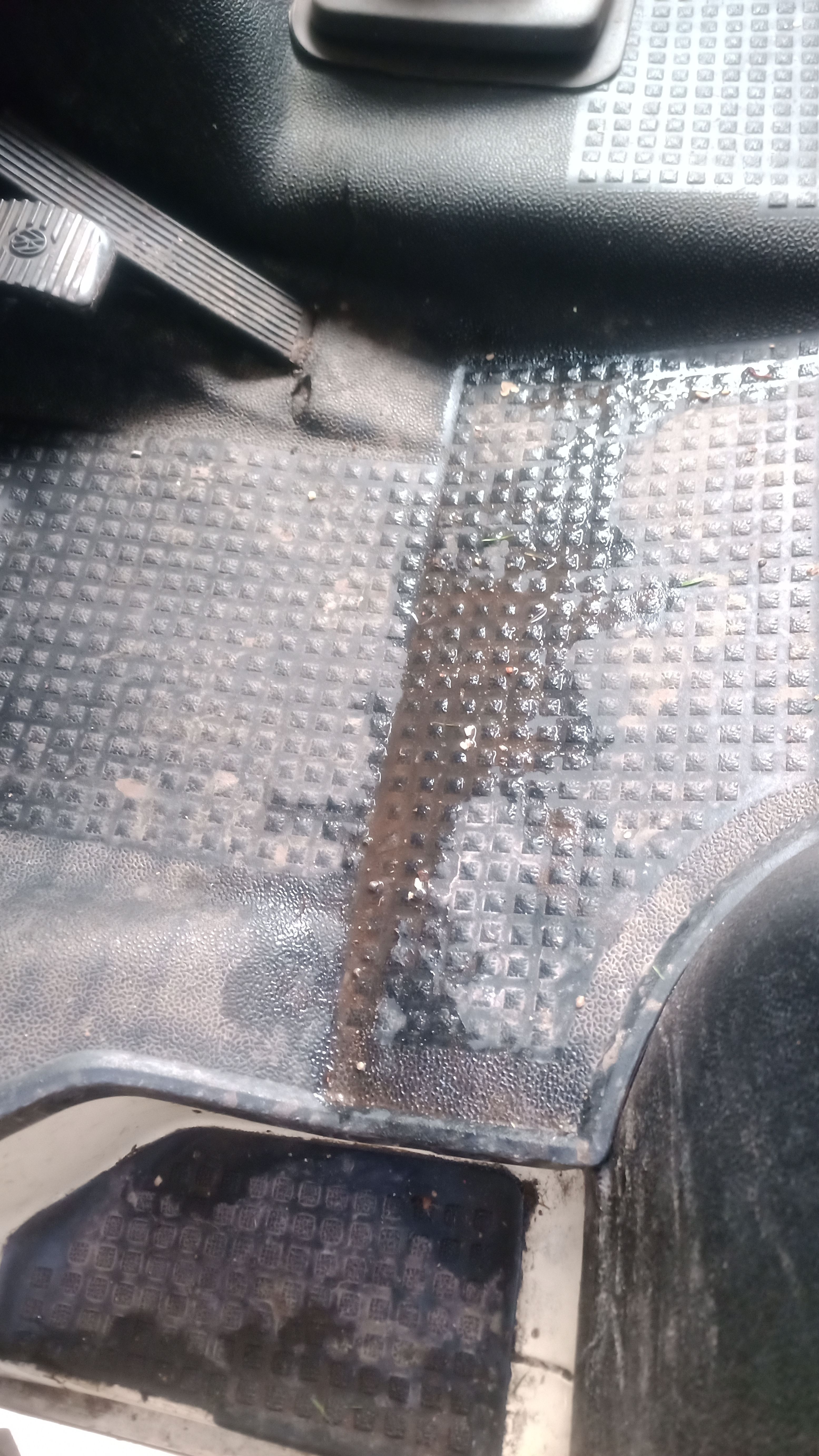

Anbei ein paar Fotos. Viel zu sehen gibts nicht drauf, aber zumindest die Stellen, wo es raustropft sind erkennbar.

Wenn man deine Dichtung beurteilen soll, dann helfen keine Bilder vom Wagenboden innen.
Ich bin der Meinung, dass deine Dichtung nicht richtig sitzt bzw. nicht richtig in den Sitz im Rahmen gedrückt ist.

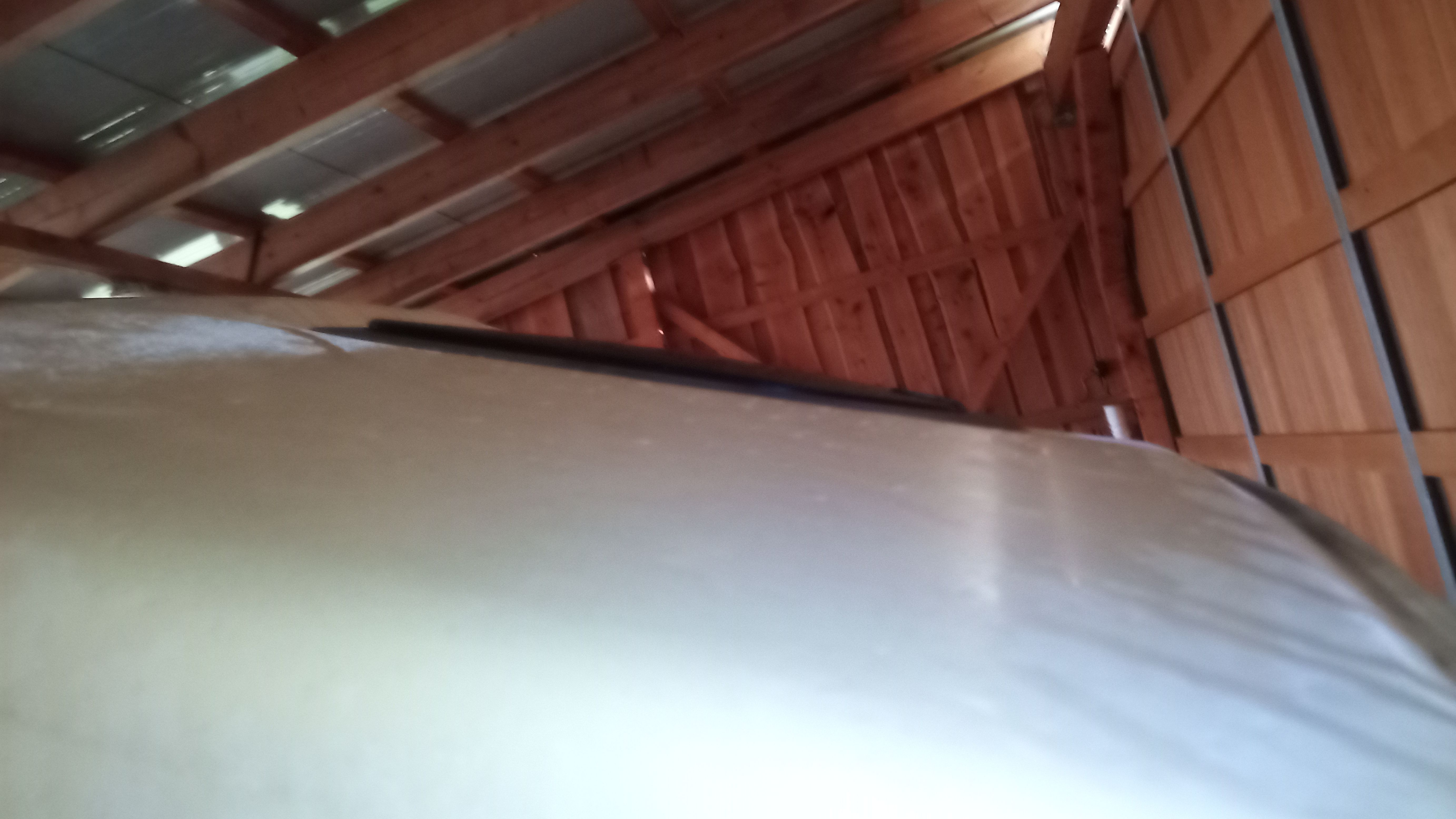

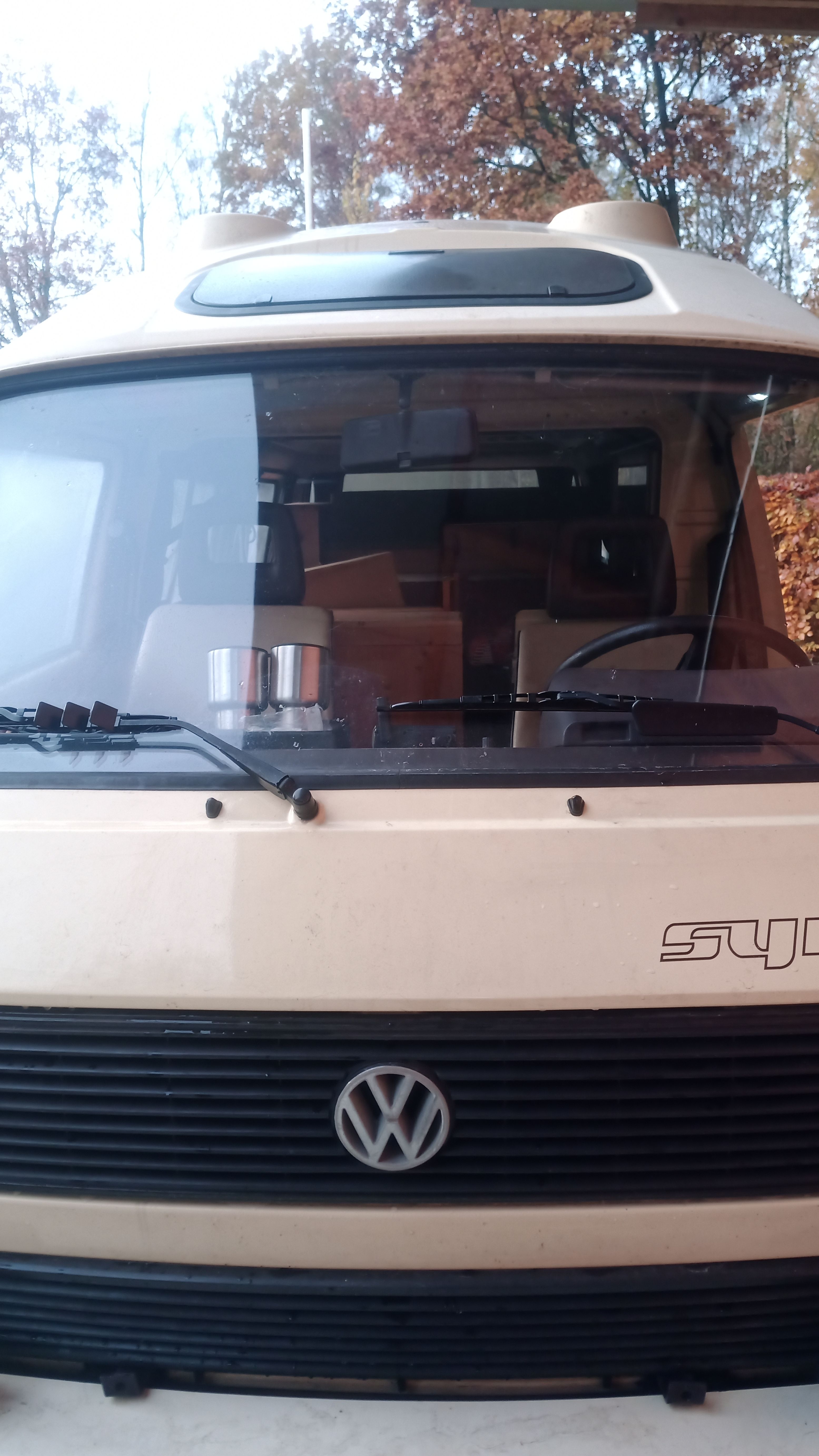

Und dann würden mich Detailbilder der Dichtungseckbereiche sowohl von außen wie innen und auch von der Stempelung deiner "Kunststoffscheibe" lesbar interessieren.
Einfach eine schlecht sitzende Dichtung mit Dichtmasse zukleistern ist nicht die Lösung.
Und wenn Wasser zwischen Scheibe und Dichtung eintreten sollte, dann wäre die Dichtung von der Scheibe her auch irgendwo nass und nicht nur das Blech des Rahmens oder der Armaturentafel bzw. der Fahrzeugboden.

Gerade bei Fahrzeugen mit VW-Werkshochdach - auch Krankenwagen mit Dehlerdach - haben über der Frontscheibe eine Regenleiste, die den Einbau der Scheiben auch mit Originaldichtung sehr erschwert und auch "Scheibendienste" nicht selten überfordert.
Re: Wassereinbruch (mal wieder)
Ja, ich weiss. Die Dichtung liegt sehr eng oben an der Regenleiste an. Aber nichtsdestotrotz wirklich gut und stramm. Und wegen der Regenleiste wird da auch kein Regenwasser in die Dichtung eindringen. Jedenfalls nicht wenn der Wagen still steht. Es tropft eher tiefer auf die Scheibe.
