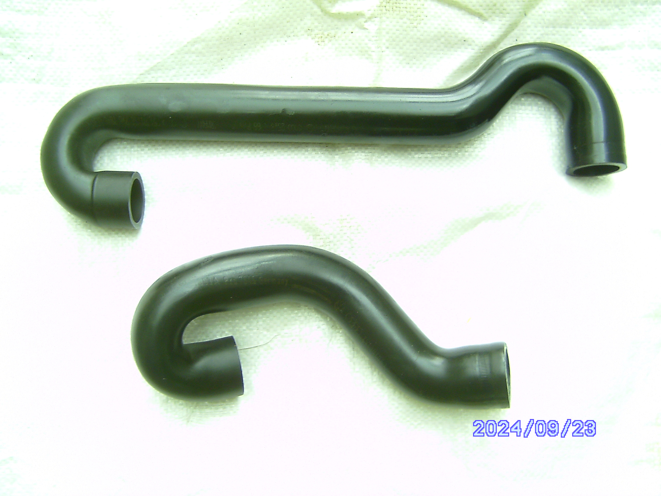

Sind diese Schläuche gemeint?
Habe die Fragestellung zum Anlass genommen meine gereinigten Schläuche mal zu fotografieren.
Der untere im Foto ist der für die Entlüftung der Getriebeglocke. Der obere?

Ja, diese beiden.

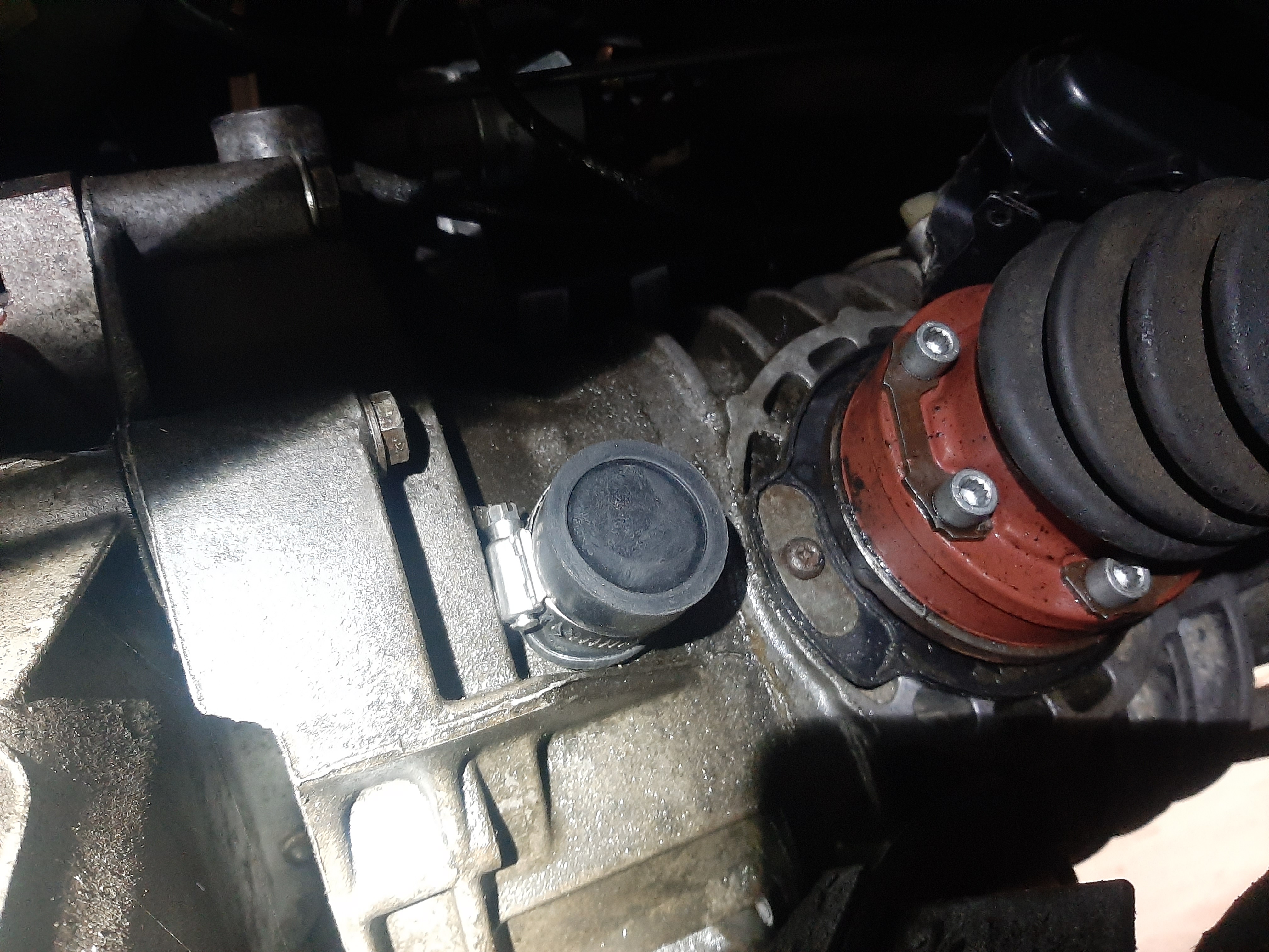

Auf seinen Bildern ist ein Schlauchanschluß mit einer Gummikappe verschlossen.
