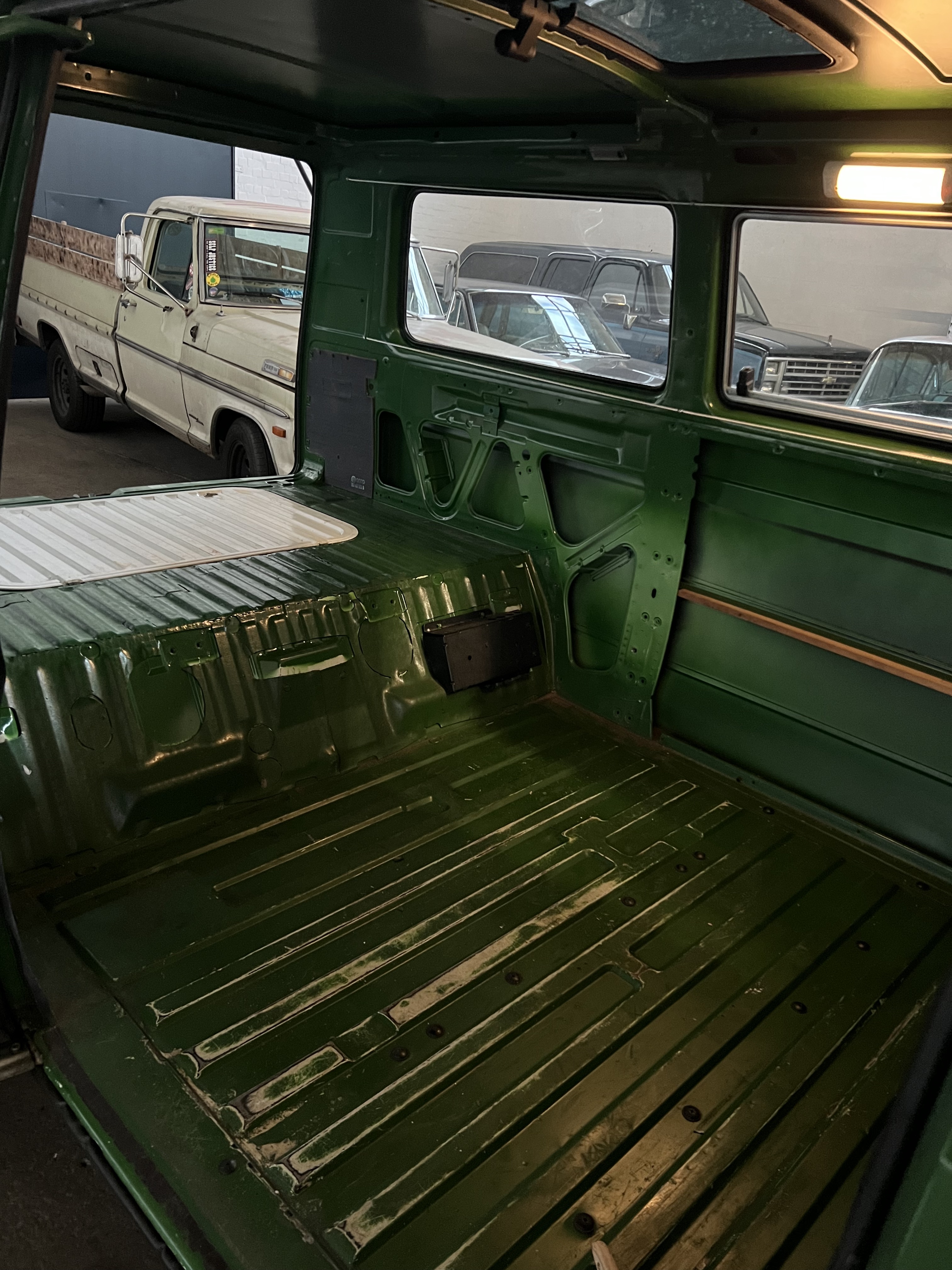

ich fahre jetzt seit einem Jahr einen T3 Syncro und habe ihn erst kürzlich komplett leergeräumt (vorher war noch eine Multivan Sitzbank drin). Ich möchte meinen Bus gerne ausbauen und hab dafür schon ein paar Überlegungen gemacht. Was ich allerdings nicht herausgefunden habe ist folgendes:
Es gibt im Innenraum an der Schräge zwischen dem Boden und der Erhöhung zum Motorraum einen schwarzen Block, der etwas auf der rechten Seite liegt. Ich weiß nicht, was das ist und ob das nur Syncros haben? Ich hoffe jemand von euch kann mir da eine schlüssige Antwort geben :)
Wenn alles klappt, sollten diesem Beitrag noch zwei Fotos beiliegen.

Beim MV-Motor das Steuergerät der Einspritzung (95 PS/70 kW Benziner)
Und das liegt links, denn bei einem Auto richten sich Seitenbezeichnungen nicht nach der Ansicht sondern nach der Fahrtrichtung vorwärts.

das bedeutet, dass diese Steuergerät auch möglichst zugänglich bleiben soll? Ich also keinen Schrank etc. davor baue? Wie oft kommt es vor, dass man da eventuell ran muss?

manchmal muss man da ran, gerade wenn schon länger nichts mehr am Motor gemacht wurde und man dann Fehler suchen darf. Und wenn man ran muss dann meist sofort
- Du kannst es natürlich auch versetzen, die Position dort ist meiner Meinung nach aber die beste im T3

Bei einem Westfalia ist das Steuergerät auch nach außerhalb des Seitenschrankes versetzt. Die vorhanden Kabellänge gibt das her wenn du das Steuergerät um 90° oder 180° gedreht und seitlich verschoben montierst.
Und dann beim Syncro vorsichtig sein beim Löcher bohren und mit der Schraubenlänge. Dort sitzt der Tank hinter dem Blech.

Also ich würde das so lassen, wie es ist.
Da Du ja den Ausbau selbst planst, kannst du den entsprechenden Raum ja so nutzen, dass du ihn schnell leer geräumt hast, wenn du da dran musst (Achims Hinweis) aber sooft wie z.b. an den Motorraum musst du da nicht dran.
Hauptsache, der Zugang ist nicht fest zugebaut mit Festinstallationen.

ich musste an mein Steuergerät die letzten 13 Jahre nicht ran. Wenn da was fehlt wird es eh teuer, weil selten. Wenn du da ein Möbel drüber bauen möchtest, mach halt ein Türchen rein, damit man irgendwie hin kommt, oder versetze es, wenn es dir dann nicht im Weg rum geht...aber ich wäre da ganz furchtbar entspannt.
Viel Erfolg beim Ausbau.

Schaut bei meiner Caravelle Syncro mit selbst gebauter Bank so aus. Außerhalb der Bank sitzt die Zweitbatterie, da mußte das Steuergerät wegen Bankseitenteil versetzt werden. Anschlußkabel ist lang genug, man muß natürlich wieder für Masse sorgen. Wenn nötig, kann man auch den Blechhalter leicht anpassen, bei mir mußte unten eine Ecke weg.
