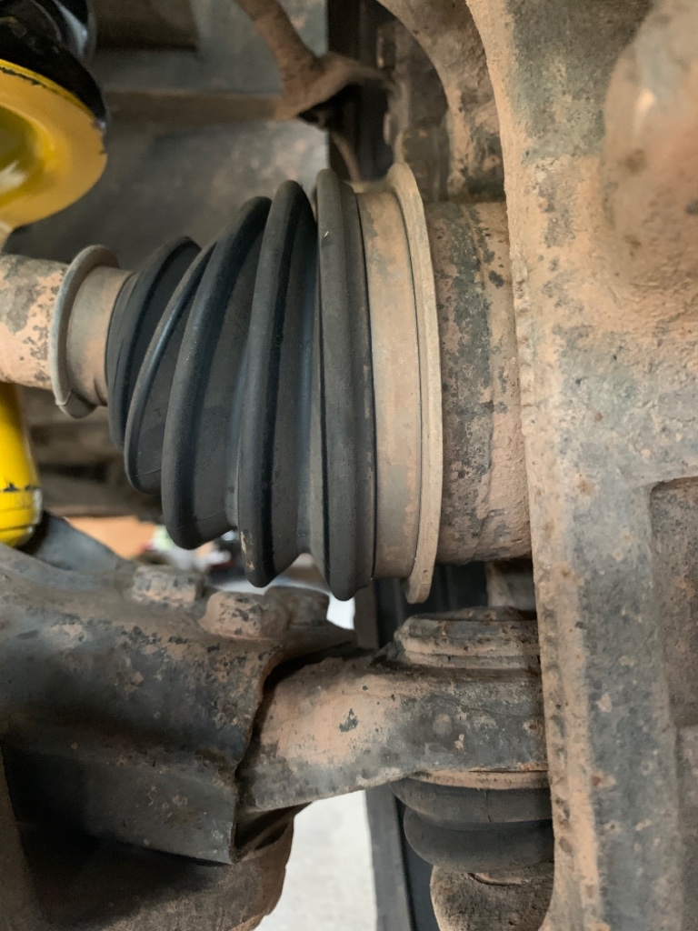

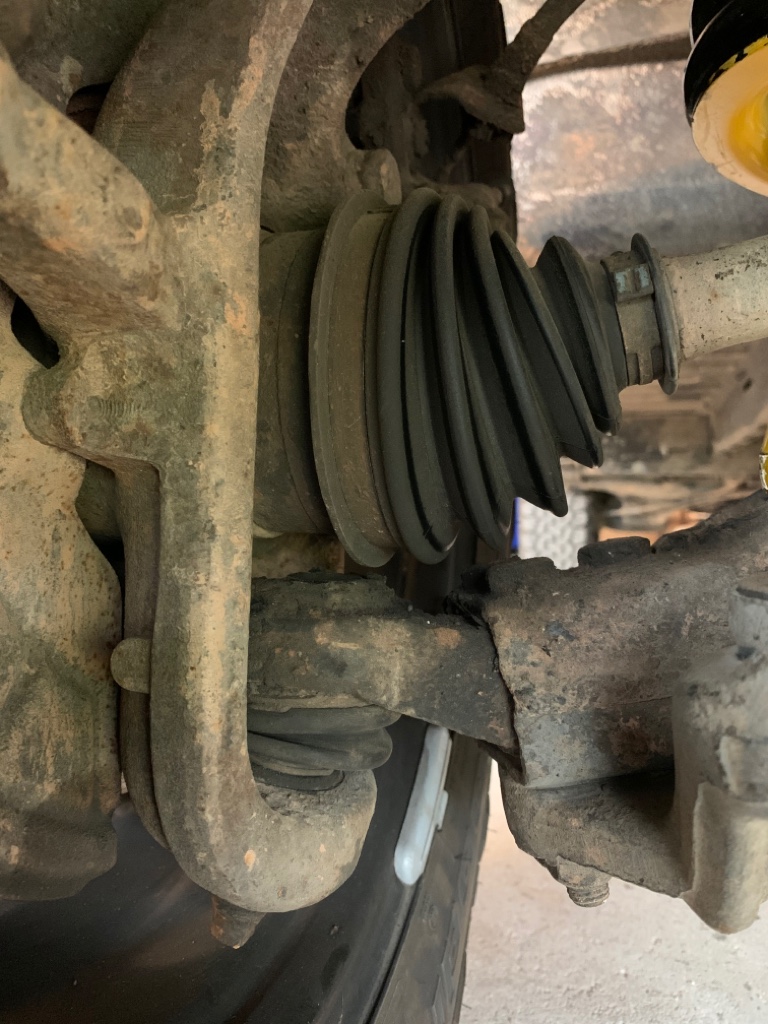

nach dem Einbau der Höherlegung meines 85er Syncros traten Vibration ab ca. 50km/h auf.
Mit zunehmender Geschwindigkeit werden auch diese stärker/schneller.
Da das Geräuch auf eine defekte ATW hindeutet wollte ich dies mal prüfen.
Dabei ist mir aufgefallen das ich zwei unterschiedliche Wellen vorne verbaut habe. Die Rechte hat mehr axiales Spiel (von der Seite kommt die Vibration) als die linke.
Zudem haben beide Wellen unterschiedliche Durchmesser.
Rechts 26mm
Links 32mm
Kann mir einer sagen wie dick die Wellen original sind?
Sollen beide gleich dick sein?
Woher kommt das erhöhte Spiel auf der rechten Seite?
Wenn ich richtig geguckt habe sind die Unterlegscheiben unter den GLG verbaut.
Danke

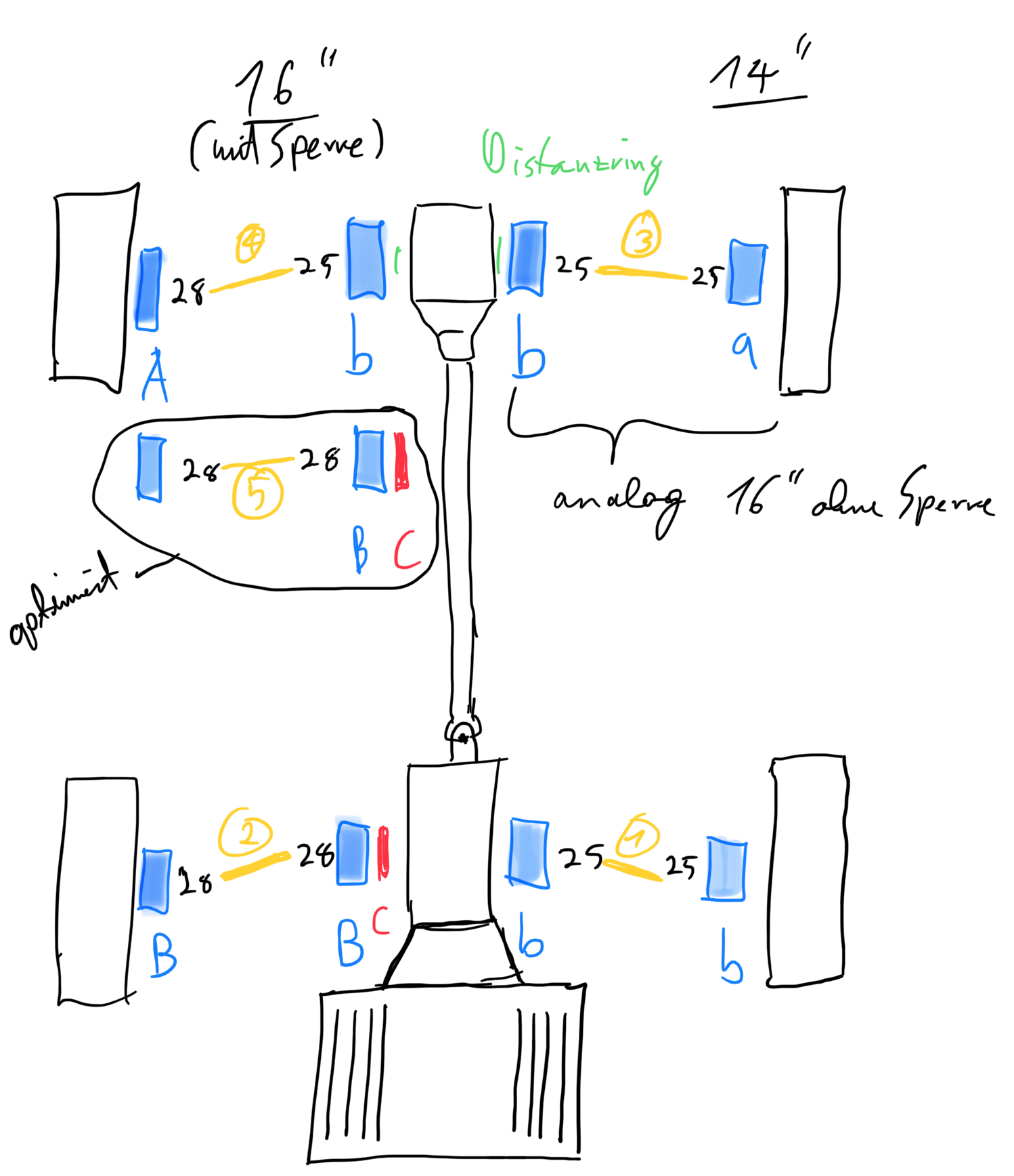

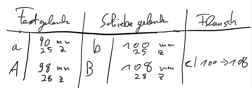

Ausgehend vom Artikel hatte ich mir mal diese Skizze gemacht, fand ich etwas übersichtlicher. ---maalik hat geschrieben: Do 20. Mai 2021, 23:55 Schau mal hier:
https://www.t3-pedia.de/index.php?title ... ngebaut.3F
Eigentlich wollte ich euch meine handgemalte Tabelle ersparen, hab die Tabelle mit BB leider nicht formatiert bekommen.
Wenn mir jemand sagen kann wo mein Fehler lag, oder falls sonst ein Fehler enthalten ist, immer gerne her mit ner Korrektur :)
[table]
[th]Festgelenk[/th][th]Schiebegelenk[/th][th]Flansch[/th][/tr]
[tr][td]a[/td][td]90mm / 25 Zähne[/td][td]b[/td][td]100mm / 28Zähne[/td][td]c[/td][td]100mm zu 108mm[/td][/tr]
[tr][td]A[/td][td]98mm / 28 Zähne[/td][td]B[/td][td]108mm / 28Zähne[/td][td=join:2][/td][/tr]
[/table]
