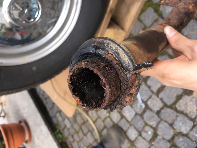

Nachdem mein Bus eine Pfütze unter sich ließ, habe ich mich mal um den Zulauf zum Tank gekümmert. Der Dichtring um das Tankeinfüllrohr war der Übeltäter:
Dichtung
Dichtung
Das Rohr an sich machte auch nichtmehr den besten Eindruck und ich habe ein neues bei TK gekauft.

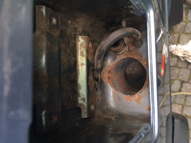

Beim Ausbau ist dann auch gleich der dicke Einfüllschlauch zerbröselt und als ich diesen entfernt hatte, zeigte sich doch schon recht viel Rost in der Durchführung und hinter dem Rohr. Gut, wenn man da nach über 30 Jahren mal hinschaut :-bla :-)
Leider gibt es den Tankeinfüllschlauch derzeit nicht bei den üblichen Verdächtigen zu kaufen. Gibt es Erfahrungen mit anderen evtl. Standardschläuchen, die man verwenden kann?

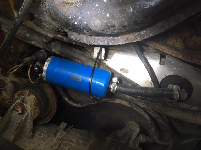

Auch bin ich mir nicht sicher, ob die (mit einem Kabelbinder befestigte :gr :kp ) Benzinpumpe am richtigen Ort ist.

Ich gehe mal davon aus, dass du der gleiche Timo wie auf Facebook bist, also biete ich dir den Schlauch nicht nochmal an :D
An deiner Benzinpumpe fehlt der Halter:
https://tk-carparts.de/halter-fuer-benz ... 2133500-va
Überprüf die Gummis, bei mir waren die eher schlechte Qualität.
