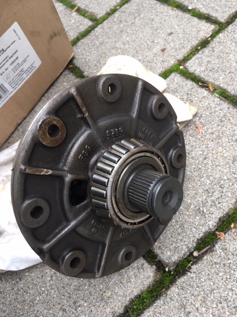

Ich habe gerade die Chance ein 34:7 Vorderachsdifferential (ohne Gehäuse, also nur das reine Differential) mit Sperre für meinen Syncro zu erwerben.
Nun das Problem: Ich soll einen Preisvorschlag machen. Doch was ist so ein Differential wert? Es gibt ja sowas nicht wirklich oft auf dem Markt.

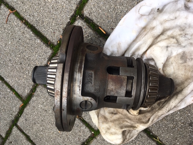

Ich habe bisher nur eine Sperre hinten und irgendwann soll vorn auch mal eine rein.
Anscheinend kann man das Gehäuse anpassen, dass das Sperrdiff reingeht.
Hab mir das Teil jetzt mal in den Keller deponiert und hoffe es ist das Richtige
Gibt es da eigentlich Unterschiede zwischen vorn und hinten?
Timo

das ist ein hinteres. Das vordere hat nur 2 Ausgleichsräder im Diff.
Macht aber nix, kann man auch vorne einbauen.
Aber, dir fehlt die Schaltgabel. Die ist einzeln eigentlich nicht zu bekommen. Mir fehlt auch noch eine.
Alle anderen Teile gibt es als Nachbau.

Alles klar dann bin ich beruhigt, dass das Teil auch vorn passt. Ist echt nett, dass das vordere Diffgehäuse angepasst werden kann
Schade die Schaltgabel gab es neulich noch bei B.J. für 30€. Hätte man zuschlagen sollen. Ich schaue mal, ob ich eine auftreiben kann. Falls ich eine zweite finde, melde ich mich.
Auch das Knöpfchen vorn für den Aktuator fehlt mir derzeit noch...
Hast du so einen Umbau schonmal gemacht?
Viele Grüsse Timo

gibts noch mehrere denen die Schaltgabel für die Sperre fehlen?
Die Schaltgabel kann man ja recht easy als Laserteil und anschließendes Härten nachmachen.
Wenn da ernstahfter bedarf besteht, dann kann ich mich ja mal hinsetzen und eine zeichnen.
Gruß Moritz
