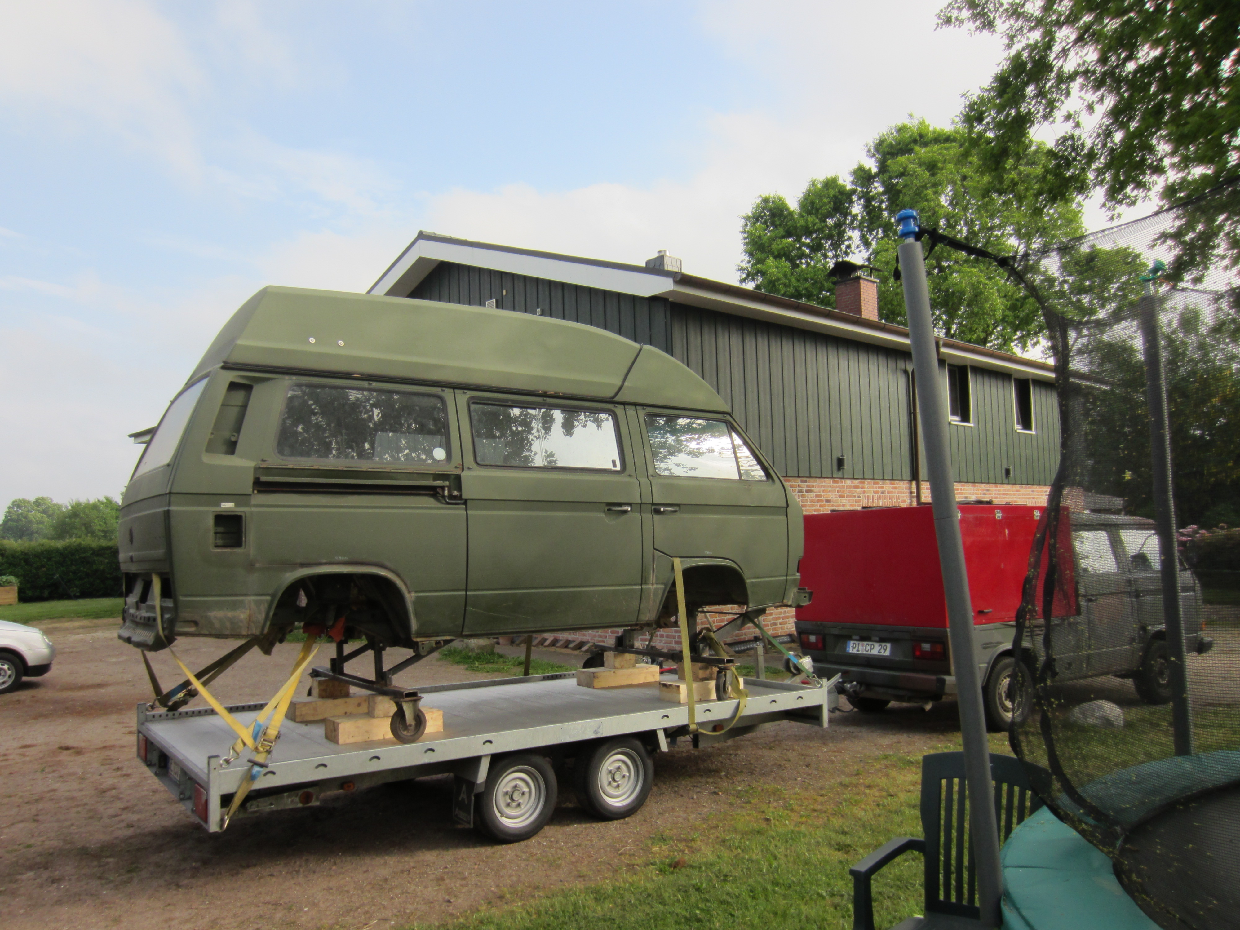

ich hatte damals für einen 2WD ein Hilfsfahrwerk für VA und HA auf Dachlatten (mehrlagig) und Holzbauwinkeln gebaut. War hinten in den äußeren Aufnahmen der Schräglenker befestigt und hat sich über Hölzer statt den Federn an den oberen Aufnahmen abgestützt. vorne in analoger Weise, hier mal ein Bild aus dem T3-Pedia
https://www.t3-pedia.de/index.php?title ... 7890-1.jpg
Rollen waren hinten Bock- und vorne Lenkrollen mit Bremse mit Durchmesser 200mm.
Hat gut auf befestigtem Boden funktioniert und war auch mit Winde trailertauglich.

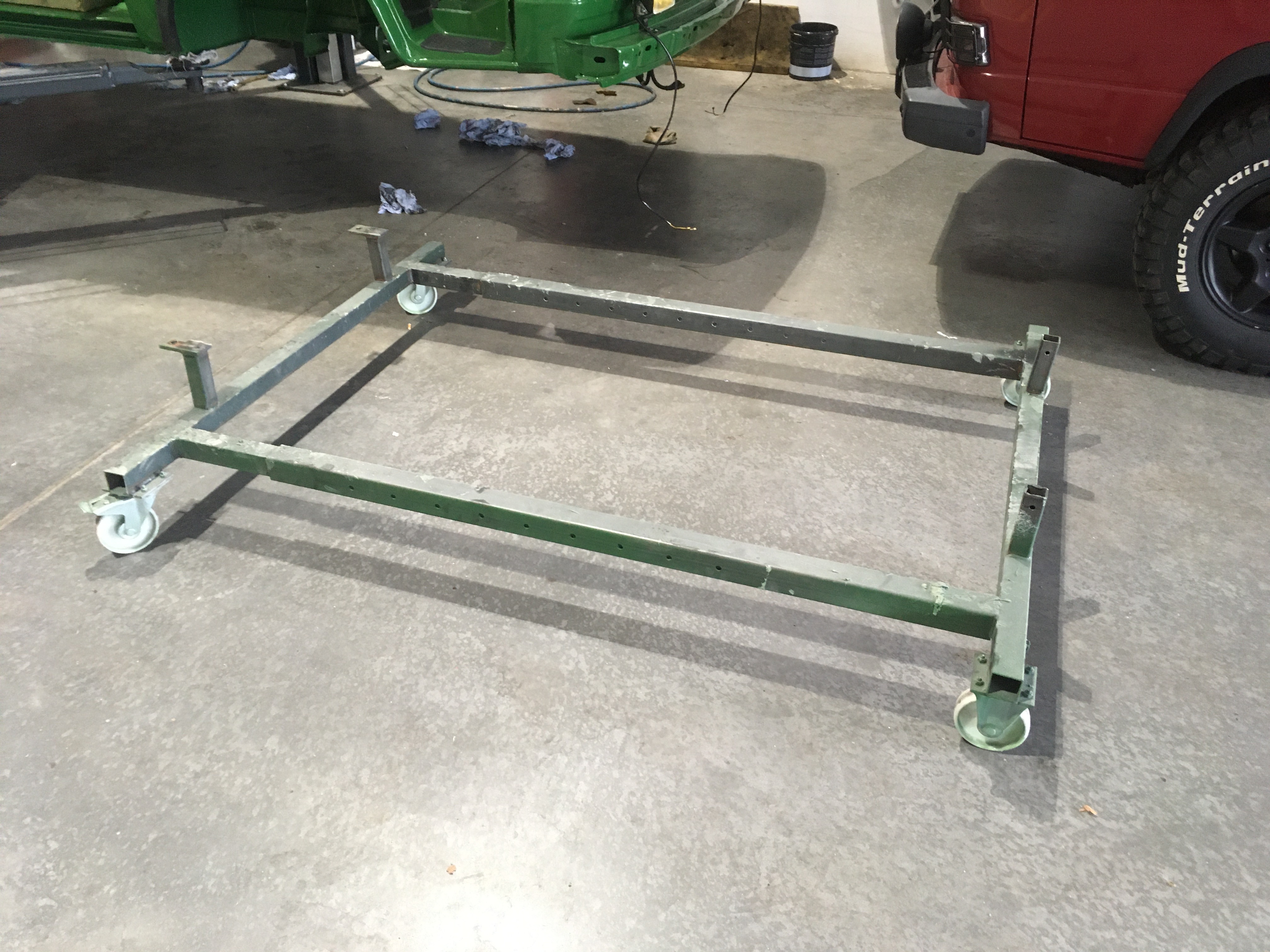

ich habe mir beim KTL-Beschichter einen rollbaren Rahmen bauen lassen, ist wirklich sehr praktisch.
Ist vorne anstelle des Achsträgers montiert, hinten an den inneren Schwingenaufnahmen.

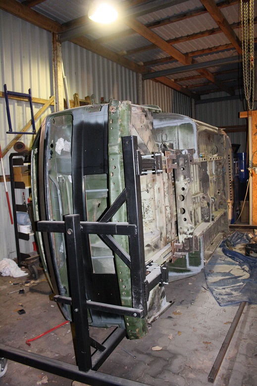

ich habe mir im Zuge der Restauration zwei Gestelle gebaut, eins für den Transport und eins zum Arbeiten am Unterboden.
Im Nachhinein würde ich etwas mehr Energie und in das Drehgestell stecken, so dass man es auch für den Transport benutzen könnte.
Ich habe nicht explizit Fotos von den Gestellen gemacht, aber hier kann man es einigermaßen sehen:
Gruß,
Carsten
