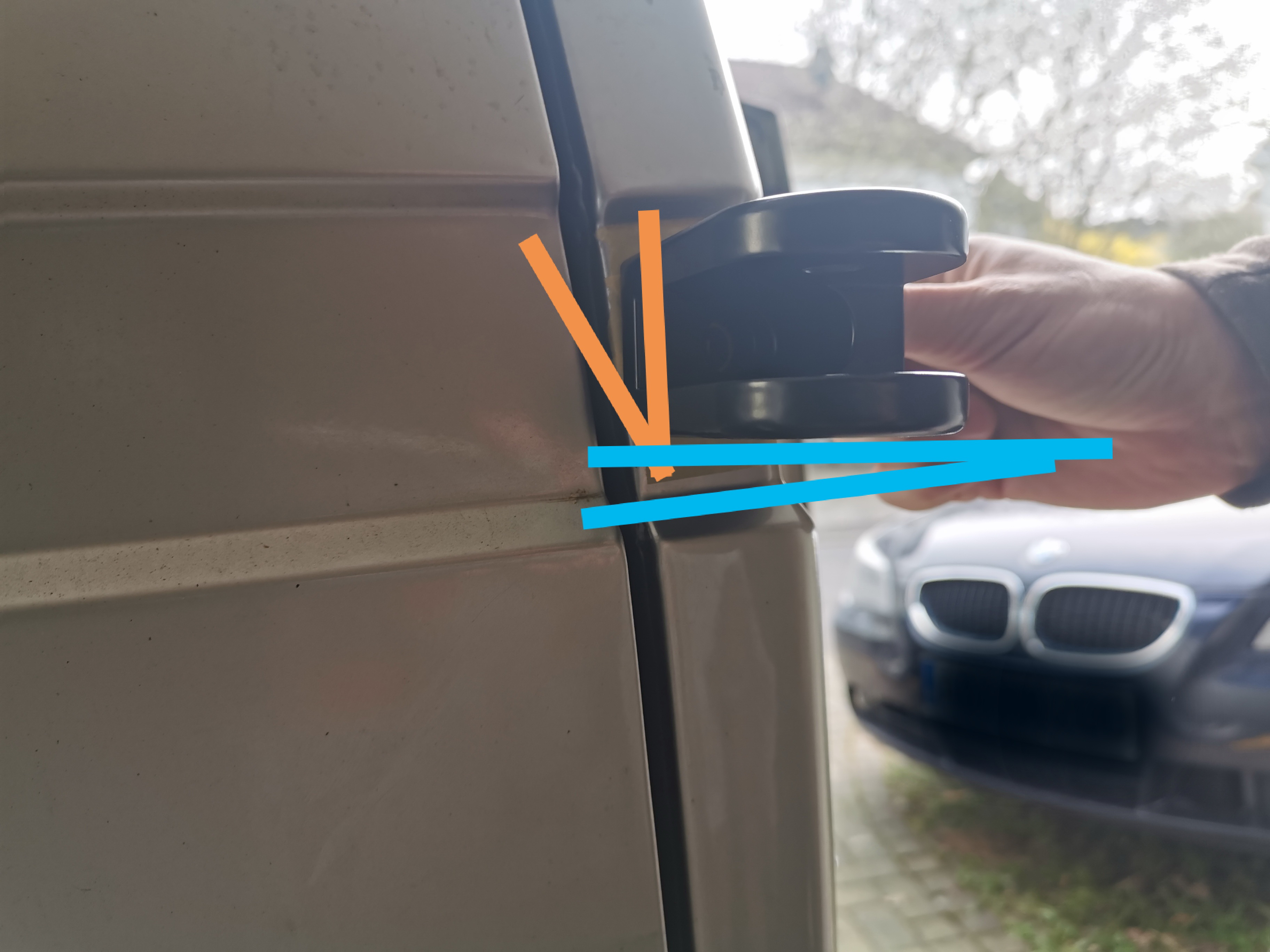

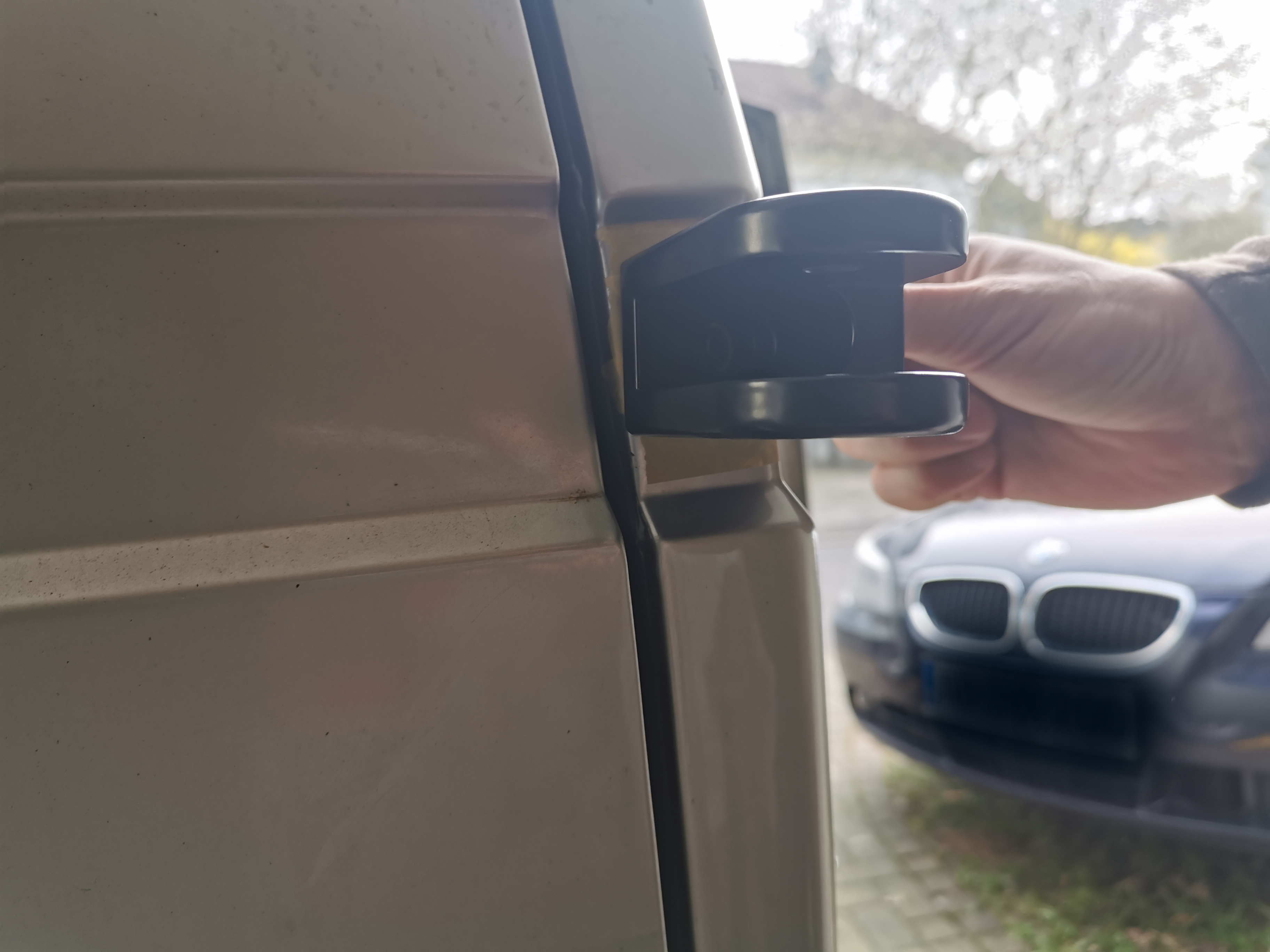

da der Reserveradträger nun wieder lieferbar ist, hab ich gleich mal zugeschlagen und mir einen geordert. Bin aber noch nicht wirklich weit gekommen, da sich gleich zu beginn eine Frage stellt.
Ist das so montierbar, also mit der Winkeldifferenz zu D-Säule und Waagerechten? Vorab, ja der Winkel liegt satt an den Befestigungspunkten auf und wackelt auch nicht.

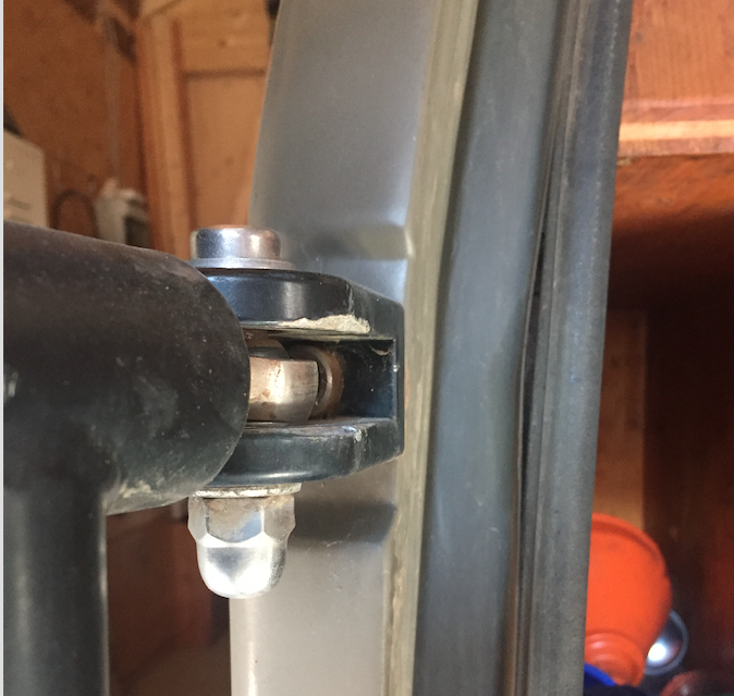

Bei mir sieht das so aus

hast du den schon mal an die D- Säule gegenüber angehalten. Vielleicht ist es ein Halter für den linken Träger.

Knöpphütte hat geschrieben: Do 2. Apr 2020, 12:19 Ist das so montierbar, also mit der Winkeldifferenz zu D-Säule und Waagerechten? Vorab, ja der Winkel liegt satt an den Befestigungspunkten auf und wackelt auch nicht.
Wenn der Halter auf einer Seite eine Bohrung mit M6 oder M8 Gewinde (für die Gasdruckfeder) hat, ist es ein unterer Halter.

also ich hab jetzt schon 2 Mal bei TK eine Mailanfrage zum Support geschickt und keine Rückmeldung. Telefonisch erreiche ich auch keinen...
Den Halter habe ich natürlich auch auf der anderen Seite schon angehalten, da passt er überhaupt nicht. Auf dem Halter ist auch ein "R" für rechts eingeprägt, von daher ist der Halter auch für die rechte Seite.
Das es zwei Halter gibt, also einen für oben und einen für unten, habe ich auch gesehen. Die Anleitung zur Montage ist ja auch sehr ausführlich, nur kommts mit halt trotzdem schief vor.
