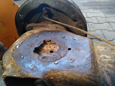

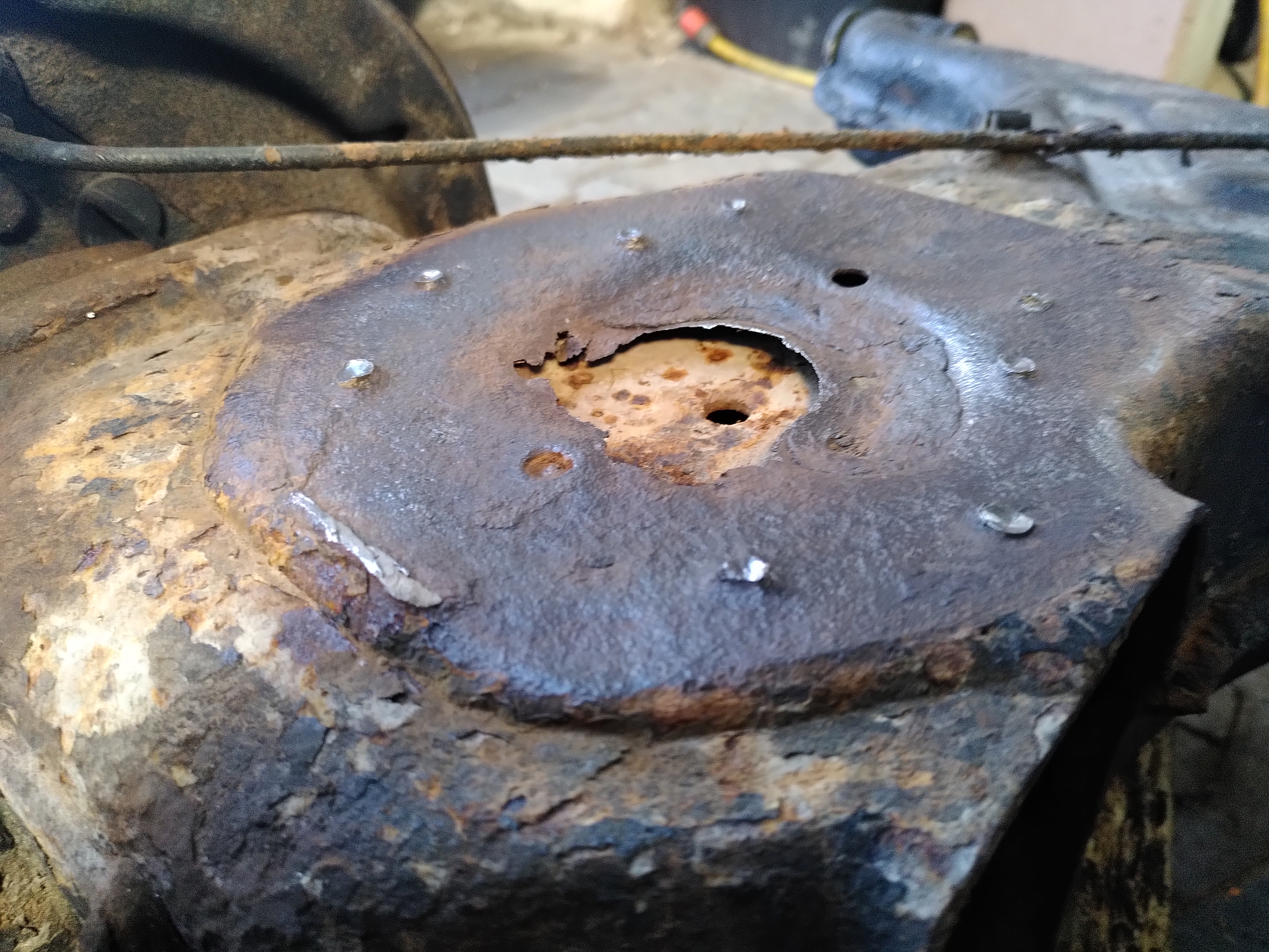

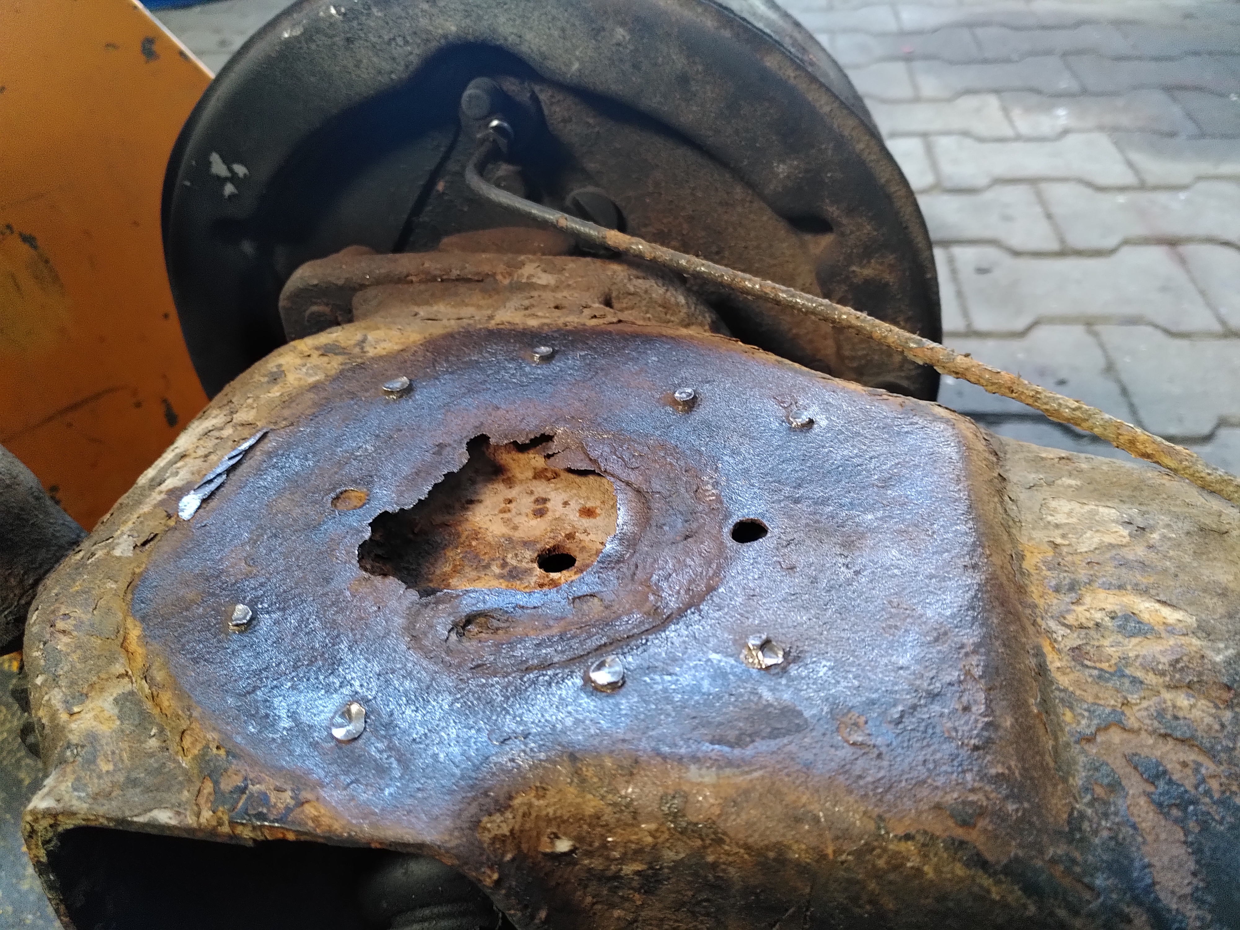

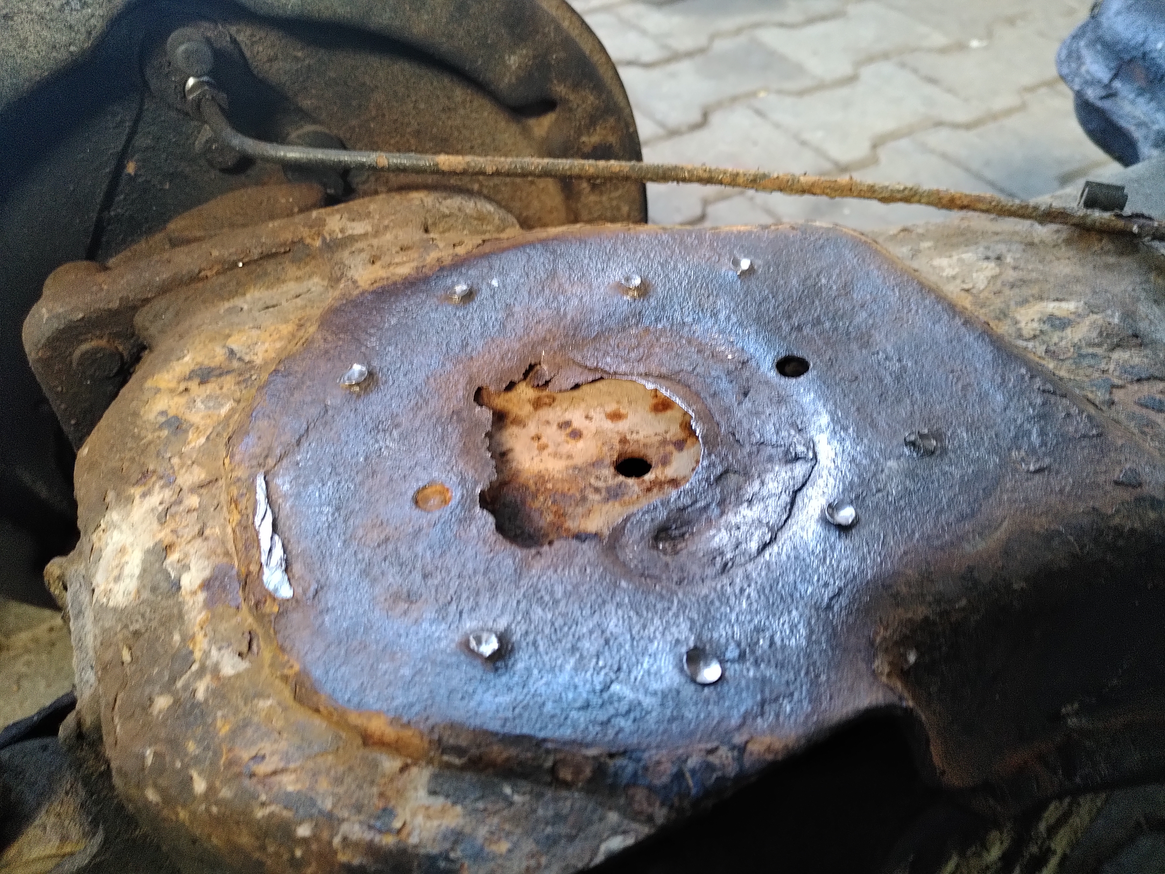

habe meine beiden Hinterachsschwingen ausgebaut und den Federteller runtergenommen. Die rechte Seite sieht noch recht gut aus, auf der linken Seite ist der mittlere Teil weggerostet. Der Bereich wo die Schweißpunkte sind, ist noch intakt. Daher meine Fragen:
1) Ist der überhaupt relevant für die Auflage des Federtellers? Oder reicht das unterliegende Blech aus?
2) Falls nein: Ein 2 mm Blech aufschweißen in gleicher Form, sodass der Federteller mittig wieder Auflagefläche hat?
3) Falls nein, nein, nein: Ist es sinnvoll/machbar, einseitig die Seikel-Gußschwingen zu verbauen oder stimmt dann die Achsgeometrie/Gewichtverteilung nicht mehr?
Liebe Grüße
Felix

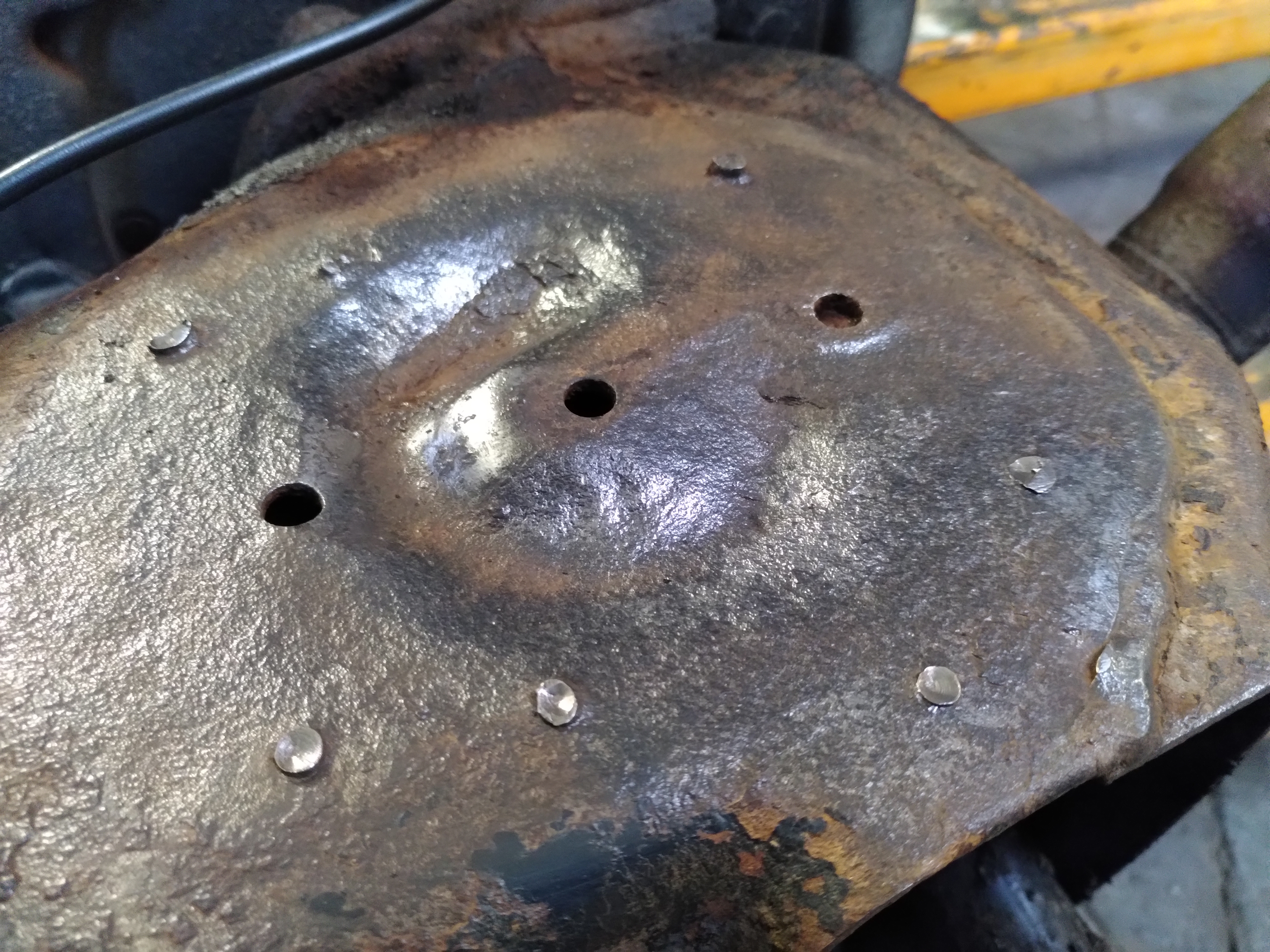

Als Vergleich die rechte Seite:
16" Hinterachsschwinge: Federtelleraufnahme und der liebe Rost

Hallo Felix,
das sieht nicht gut aus - und jetzt weiß ich auch weshalb meine Hinterachsschwingen demnächst feuerverzinkt werden.
Man müsste bei Dir erst einen zweiten Federteller in die Fehlstelle einschweißen und dann einen vollständigen noch oben drauf. Aber das scheitert wohl an der nicht passenden (zu geringen) Materialdicke des Federtellers. Und ein Steg ist auch noch unten, innen in der Schwinge verschweißt. Eine ziemliche Aktion, die ich nur angehen würde, wenn die Verschweißung (durch wen auch immer) fachgerecht garantiert ist.
Gemischte Schwingen wären für mich kein Thema, auch wenn es passen würde. Und das Rostloch mit einem neuen Federteller nur zu verdecken ist auch nicht die Lösung. Die Federn hinten sind beidseitig konisch, gerade im durchgerosteten Bereich erfolgt die größte Lasteinwirkung.
Wenn ich das jetzt richtig im Kopf habe, dann sind die Schwingen symmetrisch. D.h. rechts und links sollten sich untereinander austauschen lassen. Dann könnte auf die bisherige gute Unterseite jeweils ein neuer Federteller verschweißt werden und die derzeitige Oberseite wird mit einem glatt eingeschweißten Blech zur Unterseite.

er will mit einem Federteller die Fehlstelle reparieren. Wahrscheinlich damit die Beule für das Ende der Feder vorhanden ist.
Du hast im Prinzip ja nur 2 Möglichkeiten:
Entweder reparieren, Teller drauf und einfach damit leben das die so ist
Oder eine neue Gußschwinge kaufen.

Re: 16" Hinterachsschwinge: Federtelleraufnahme und der liebe Rost
Okay, also quasi einen Federteller kaufen, das was bei mir nicht mehr vorhanden ist dort rausschneiden, einschweißen, und dann da drauf nochmal einen intakten Federteller?
Genau, wobei Du bei der Blechdicke prüfen solltest ob Teller- und Schwingenblech jeweils die geiche Materialdicke haben. Wenn nicht, dann halt ein entsprechend dickes Stück Blech dengeln.maalik hat geschrieben: Mo 10. Feb 2020, 20:13 Okay, also quasi einen Federteller kaufen, das was bei mir nicht mehr vorhanden ist dort rausschneiden, einschweißen, und dann da drauf nochmal einen intakten Federteller?
Die Federteller gibt es ja zum Glück in 2 und 3mm. Aber ich glaube 2 mm sollten reichen. Ich bring das mal zum Schweißer meines Vertrauens und schau, was der dazu sagt.
