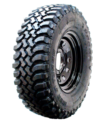

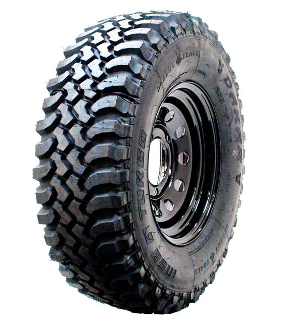

Es geht um diese Reifen: Insa Dakar MT

der Reifen geht von 5-7 " Breite. Wie breit ist die Mangels?
Eintragung halt per Einzelabnahme, kläre das halt vor dem Kauf ;-)
Fährst du aktuell auch schon Insa? Durch das runderneuern sind die teils deutlich größer als angegeben. Bei mir z.b. 8cm mehr Durchmesser zwischen Winterreifen und Insa. Nicht das du hinterher nicht kürzer bist ;-)

die Felge hat 15"JJ ET23. Zwischen 215/75 und 205/70 sind es 1.8cm Bodenfreiheit. Momentan sind 205/65r15 drauf und das ist noch ok. Insa kenn ich bisher noch nicht. Sind halt billig mit unter 70 euro pro Reifen.
Faehrst du den Dakar MT?

Ich hab den Insa Turbo Special Track ;-)
