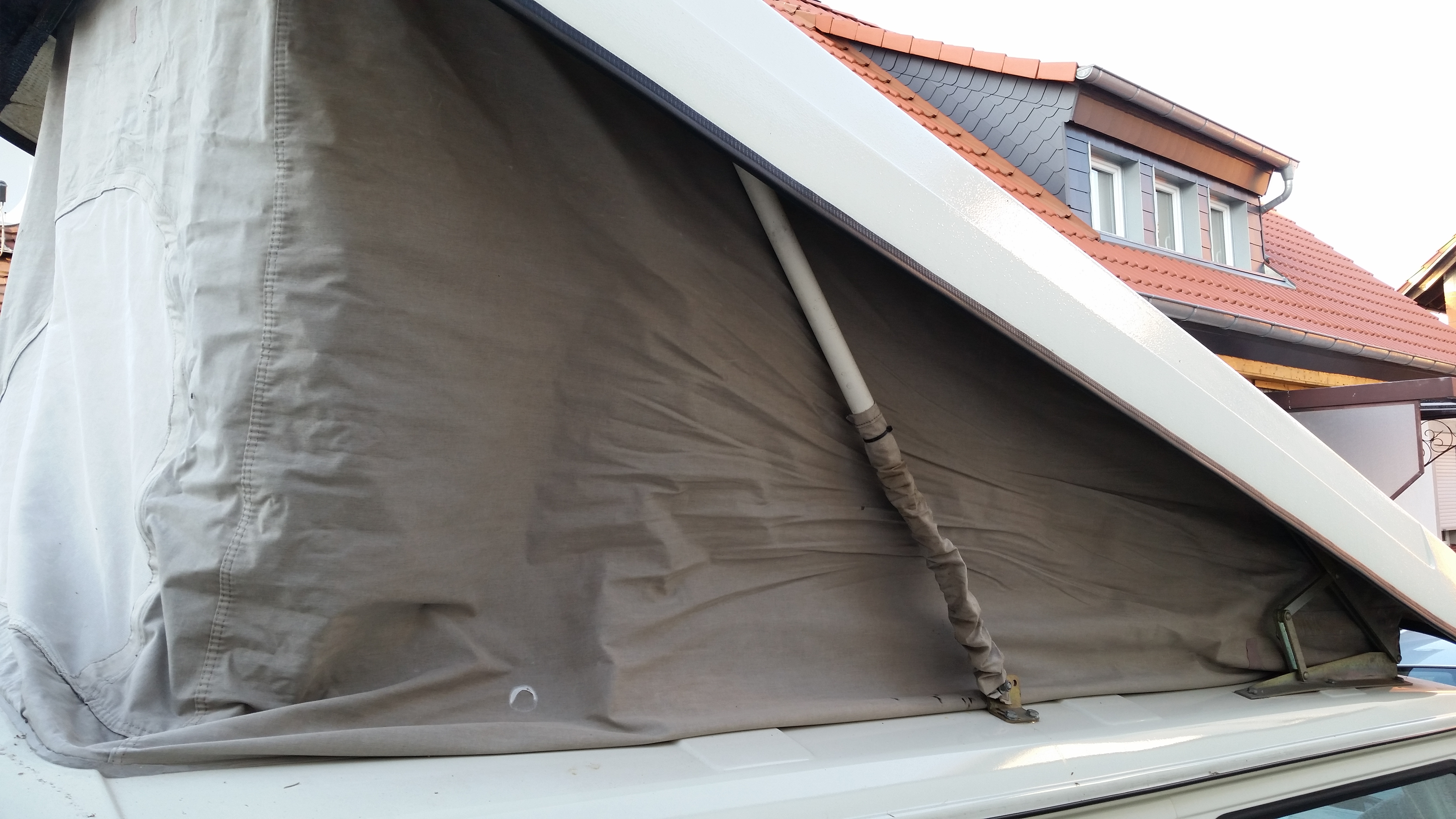

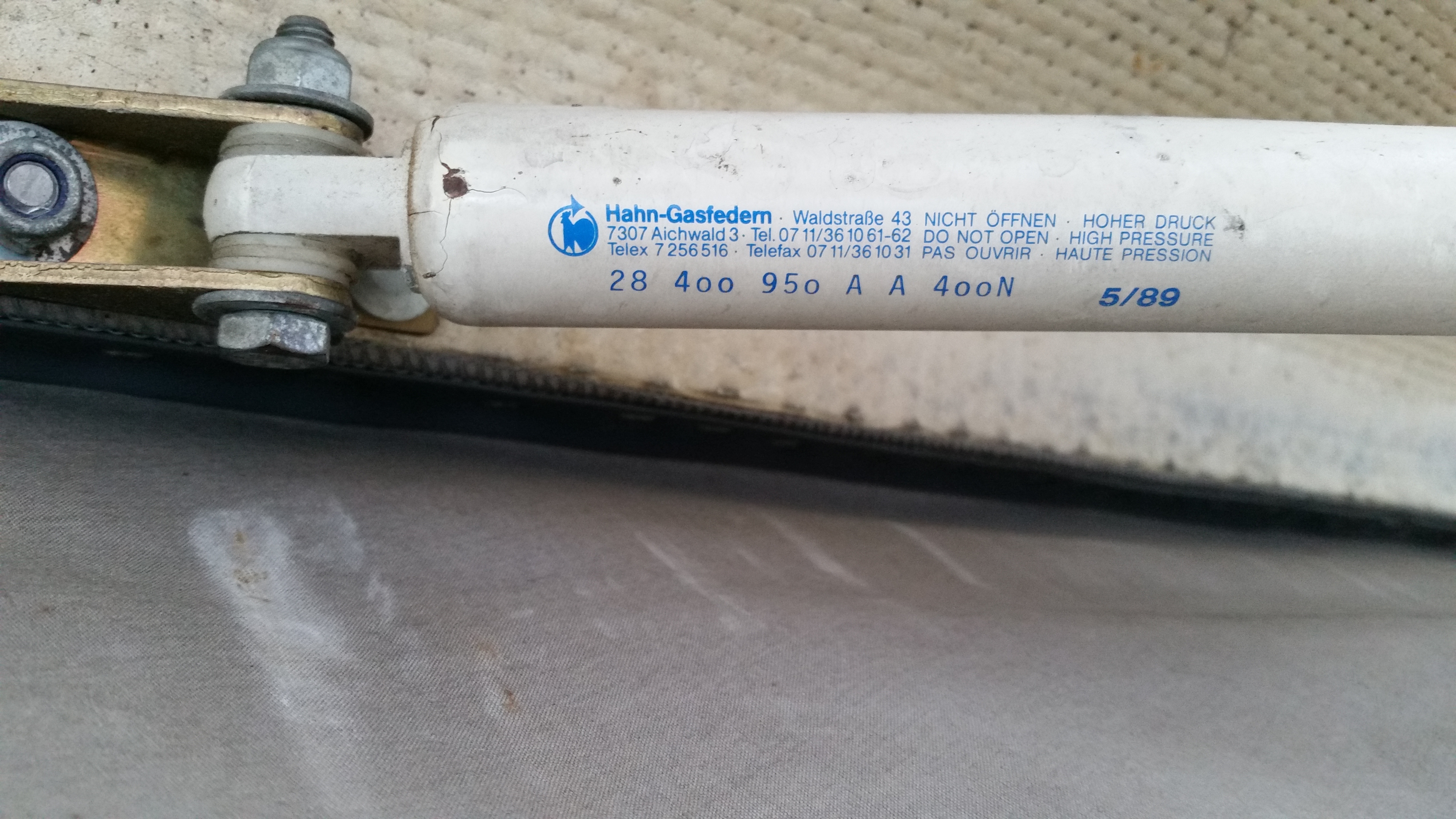

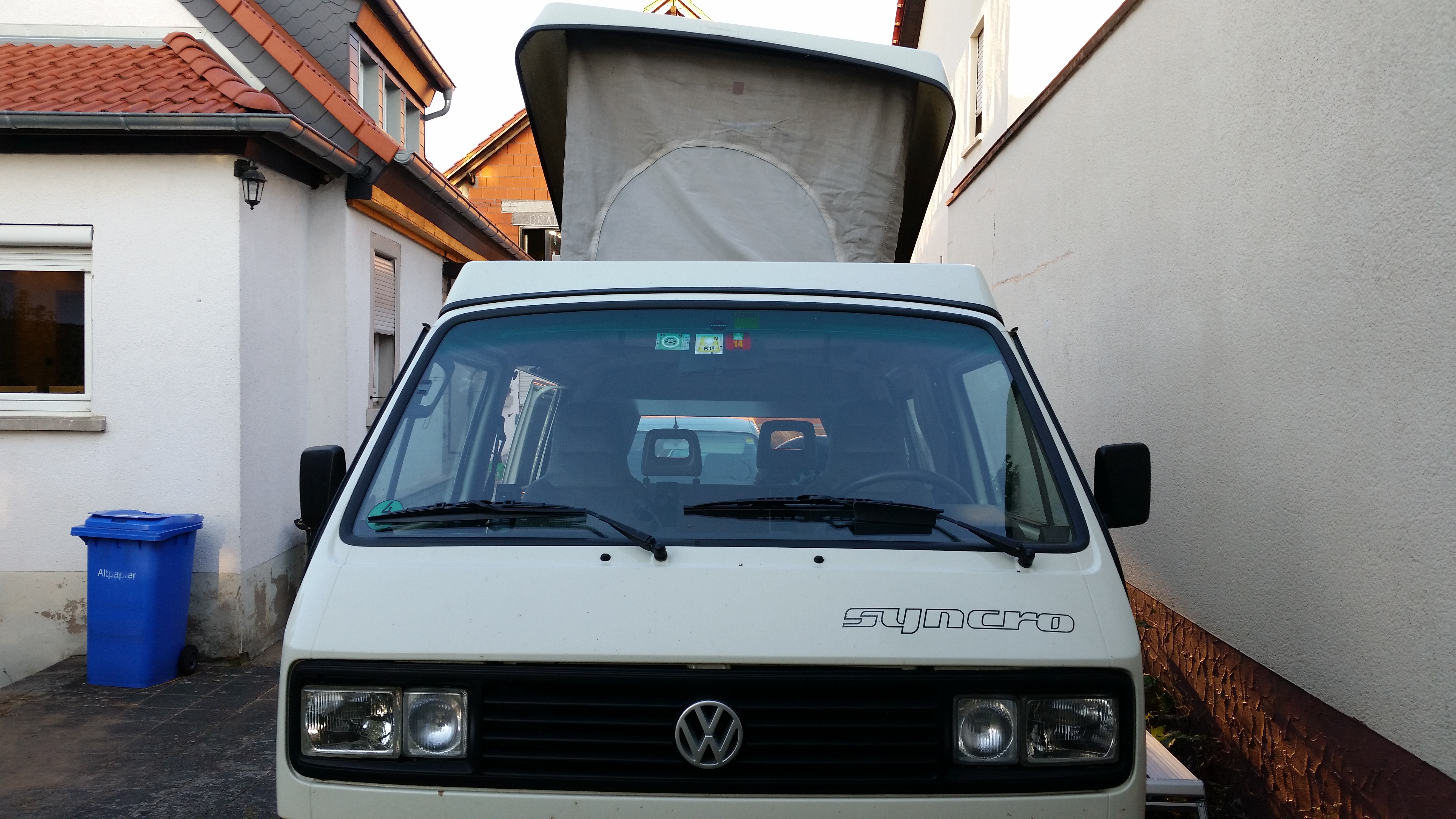

Hallo @all,
vielleicht hat von euch einer eine Quelle für gute aber günstige Gasdruckdämpfer?
Ich suche für mein Reimo Schlafdach neue Aufstell- Gasdruckdämpfer.
Die von Reimo, sollen aus Edelstahl über 70€ das Stück kosten...
Gasdruckdämpfer Angaben
Seitenansicht
Vorderansicht

Hallo.
Ehrlich gesagt versteh ich den Geiz nicht. Alle 30 Jahre zwei neue Gasfedern zu je 70€ ist ja nicht die Welt. Ist doch schön, wenn jemand die Teile überhaupt noch bereitstellt. Das muß ja auch gezahlt werden. Wenn jeder nur auf billigst schaut, gibt`s irgendwann garnix mehr.
Aber schau doch mal auf dein Foto, vielleicht kannst die Dämpfer direkt beim Hersteller kaufen.

Und das sind keine Gasdruckdämpfer sondern Gasdruckfedern.
Es muss ja nicht Edelstahl sein. Und die Angaben die du für die Suche brauchst, stehen doch alle drauf:
28mm Durchmesser
400mm Arbeitsweg
950mm Gesamtlänge
A A = beidseitig Auge
400 N Ausschiebekraft
Mit deinem Foto oder/und diesen Daten gehst du zum Werkzeughandel

Hallo happyshark,
ich habe da mal vor 10 Jahre welche machen lassen:
https://www.gasfedershop.de/konfigurator/
Die Teile waren für die Klappen von einem Verkaufsstand. Die Gasfedern versehen heute noch täglich, egal ob Sommer oder Winter, brav ihren Dienst.
Ob die nun viel billiger sind musst du dir durchkallkulieren.
