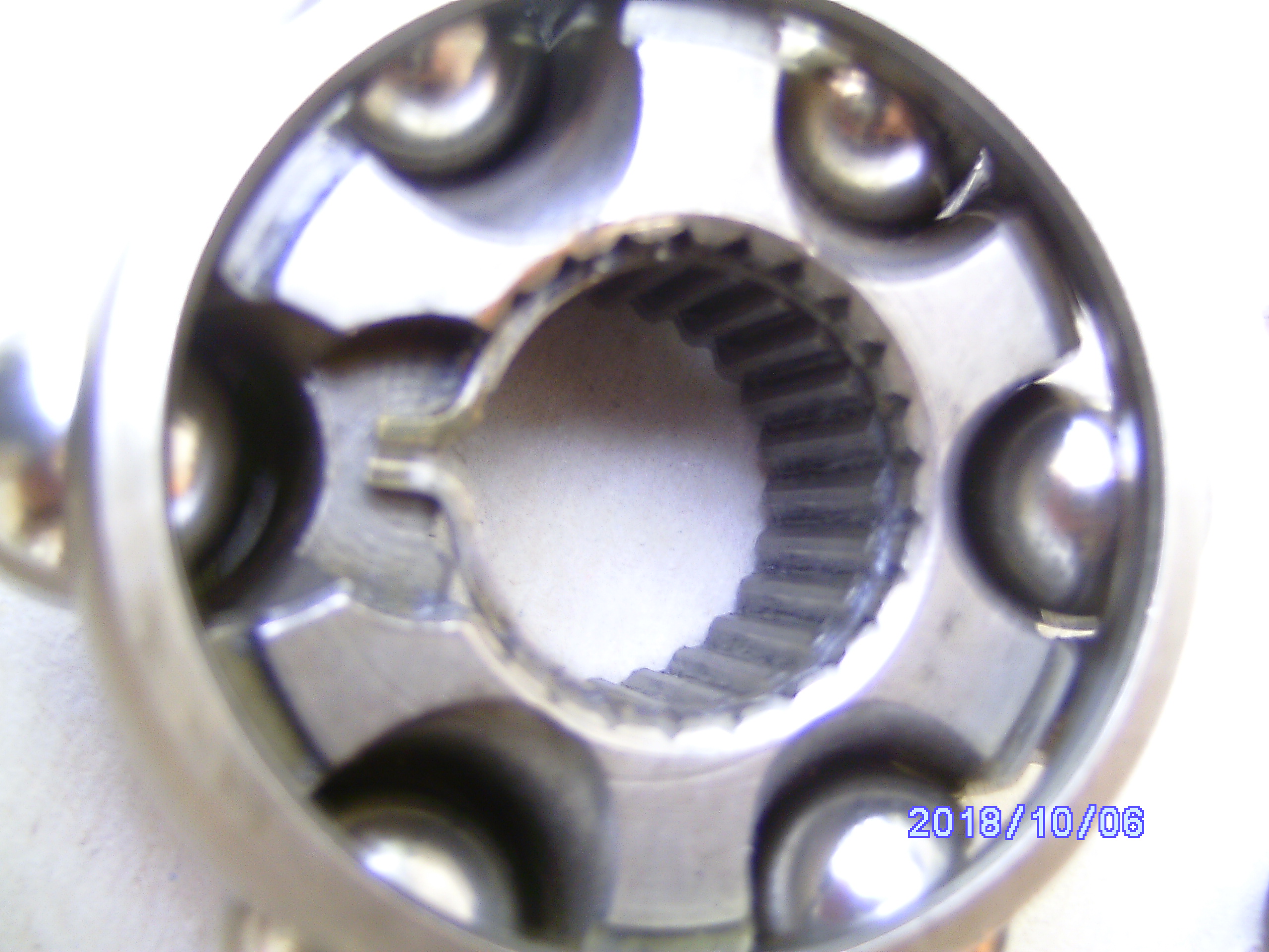

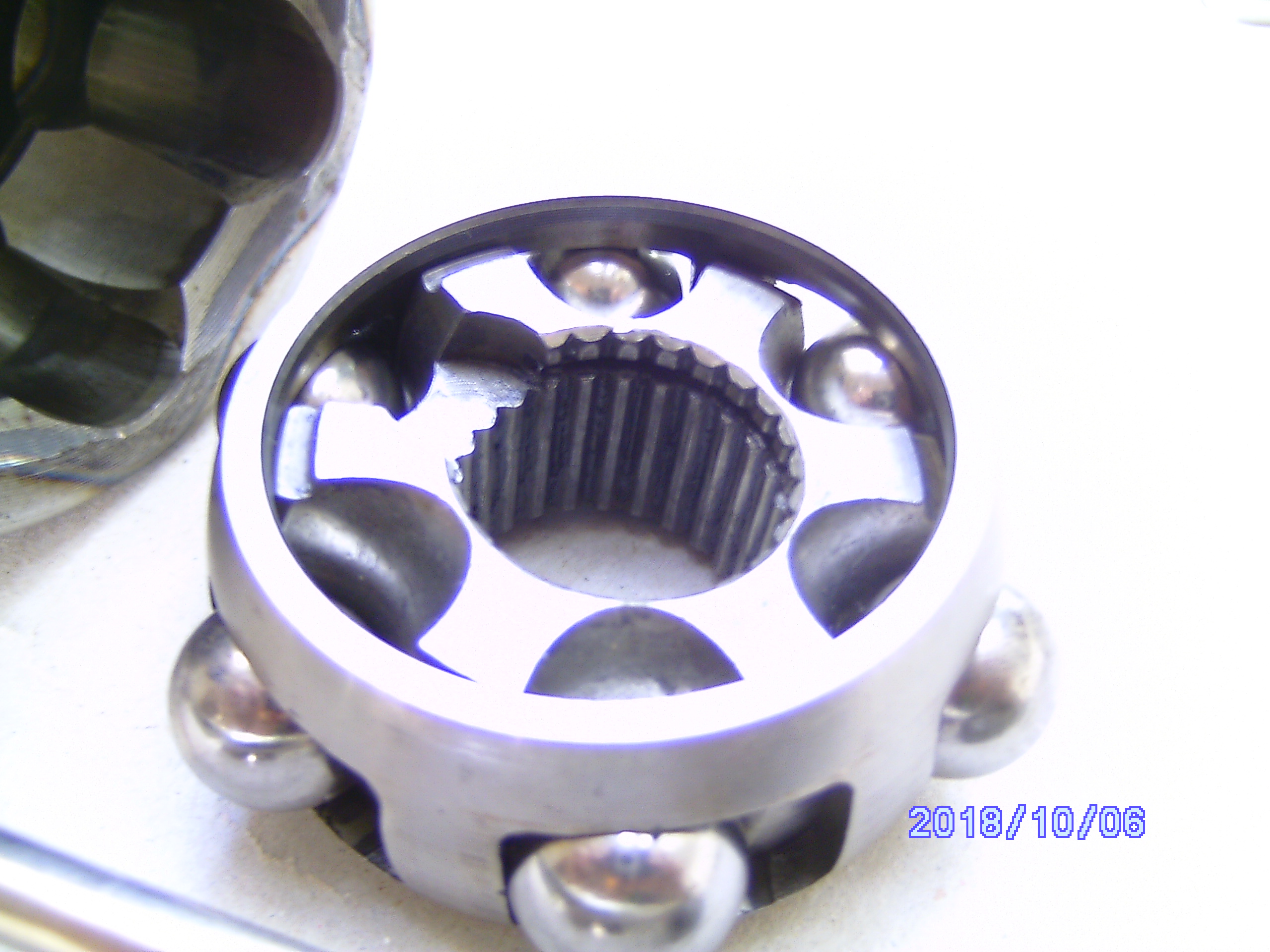

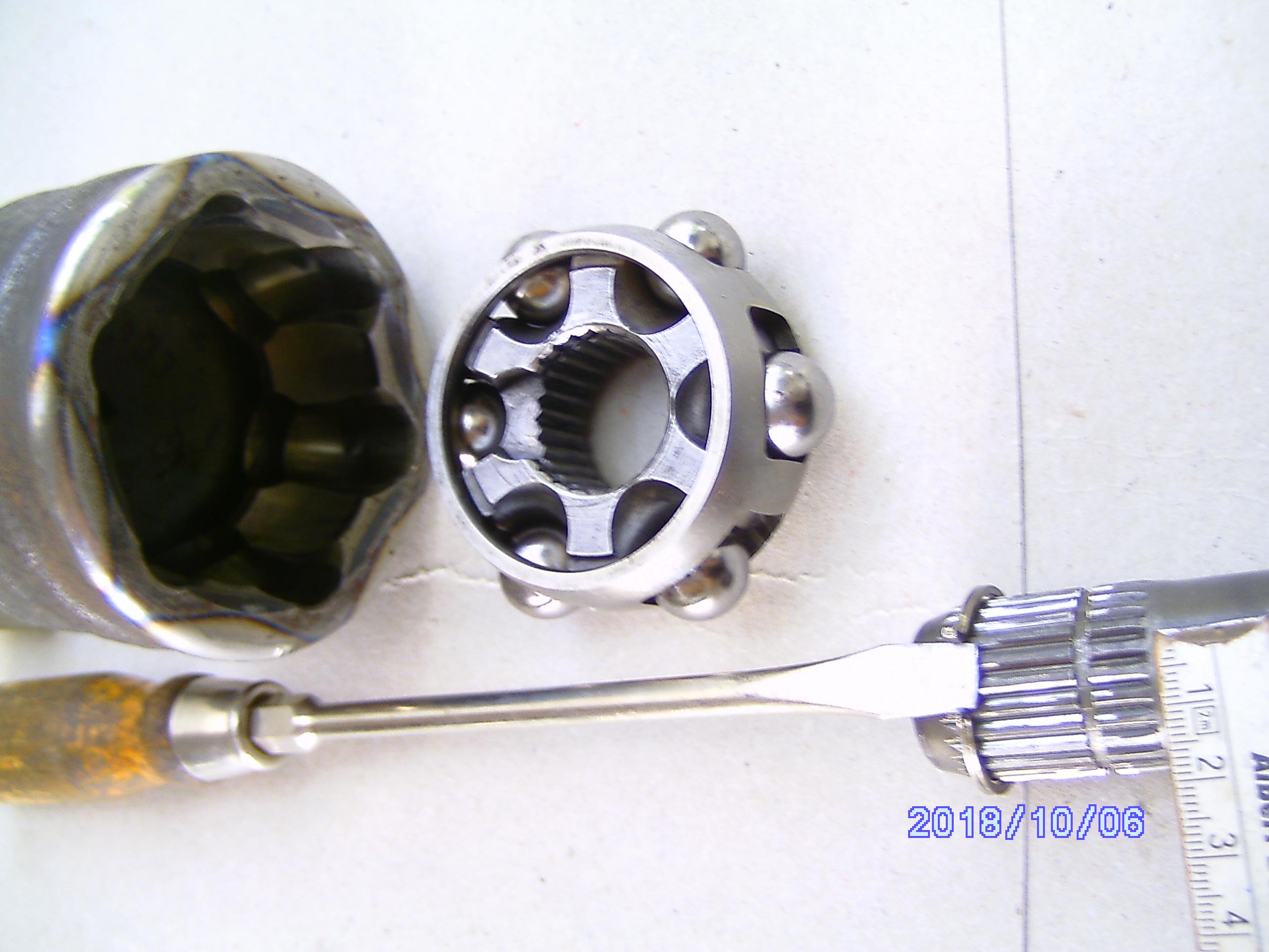

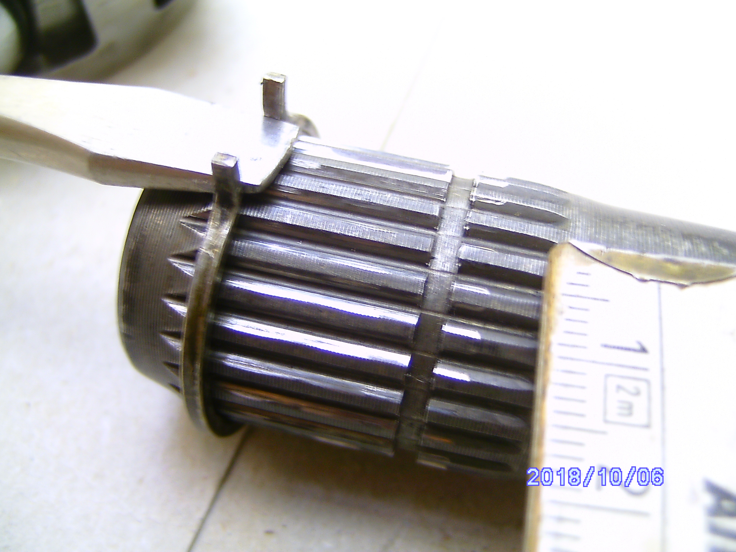

Hallo Mars,
anbei ein paar Fotos von einem zerlegten Gelenk mit dem Federring, den Du auseinanderdrücken musst, damit das Wellenende aus dem Gleichlaufgelenk herausziehbar ist. Vor lauter Fett wird bei Dir nicht viel zu sehen sein, aber in der Ausnehmung des inneren Gelenkringes sind die beiden Stummel des Federringes zu finden, die auseinander gedrückt werden müssen, damit die Welle herrausgezogen werden kann. Das Spreizen geht am besten mit einem mindestens 10 mm breitem Schraubenausdreher oder ähnlichem, so dass der Ringdurchmesser größer als der der Zahnwelle wird und somit die Welle aus dem Ring herausgezogen werden kann. Der Ring selbst verbleibt bei der Operation in der Gegennut des Gleichlaufgelenkes.
Beim Zusammenbau wird die Welle einfach durch diesen Federring getrieben und dieser rastet bei entsprechender Eintriebtiefe wieder in die Nut der Antriebswelle ein.
Viel Erfolg bei der Reparatur,
bG - Reinhard
Ich hoffe die Bilder erläutern etwas die den obigen Text.
bG - Reinhard
