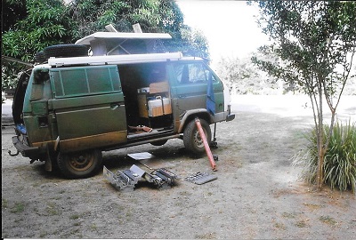

Vonwegen die Kardanwelle... Bei WBX zeigt das Gummielement zum Schaltgetriebe, beim TD zum Viscogetriebe vorne
Bild...Ausbau Kardanwelle: 1 Gelenkkreuz(cruzetta) abgenutz
