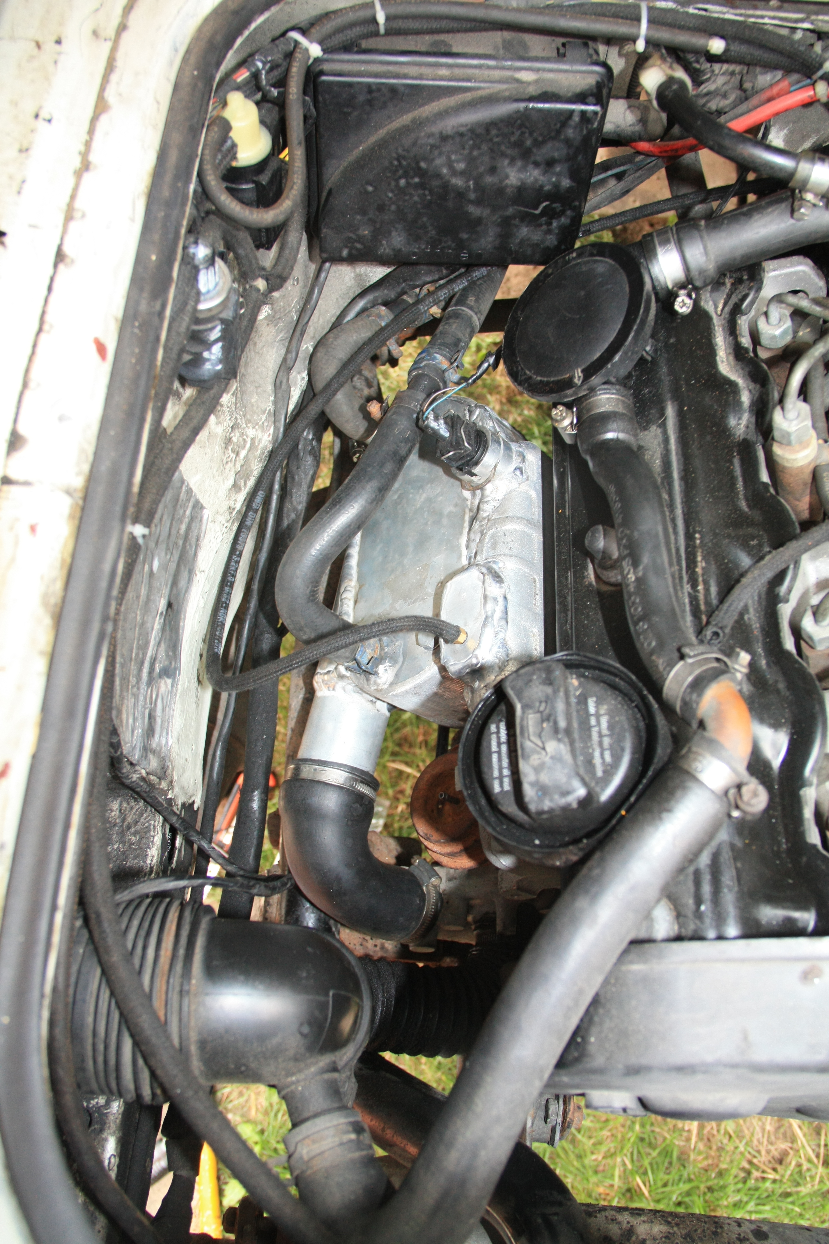

Re: LLK für AAZ Motor welchen??
Hallo Henry,
diese Rohre stammen von uns und wir fertigen diese aus Edelstahl für diverse Motoren. Der LLK ist auf das linke Ohr angepasst und wird bei uns ebenfalls mit einem Lüfter, auf Wunsch mit automatischer Steuerung, versehen. Bei Interesse sende ich gern eine Stückliste und Bilder.
(Beispielsbilder eines AFN TDI)
VG - Lars
VG - Lars

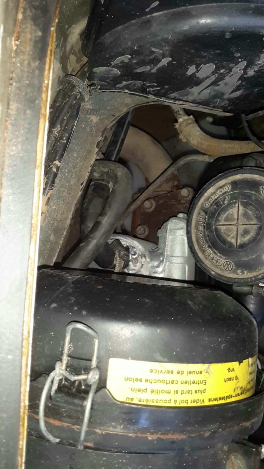

Hallo Lars, ist das dann noch mit der JX-Trommel kompatibel ?
Gruß, Eve
Gruß, Eve
Nimm doch die Komplettlösung von Lars. Da haste es Plug And Play. Besser geht es kaum.
user346
Die JX Luftfiltervariante an ihrer originalen Position ist sowohl beim Verbau der Luft- als auch der Wasserbasierten LLK Systeme im Weg wenn man ordentliche Verläufe der Rohre erzielen möchte. Diese Filtertonne kann aber auch versetzt werden bzw auch durch andere Filtergehäuse (z.Bsp. Golf 3) ersetzt werden.
VG - Lars
VG - Lars

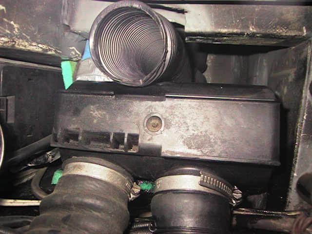

Hallo Lars, warum baust du den LLK nicht so wie hier ?
viewtopic.php?f=32&t=1769&start=30
Der Luftfilter passt übrigens original auch mit R5 LLK.
War der erste den Ich verbaut habe. Ist aber nicht optimal, da ein Stück Trägerblech für das Ansaugrohr weg muß. Sauglüfter passt auch drunter.
