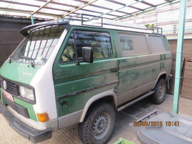

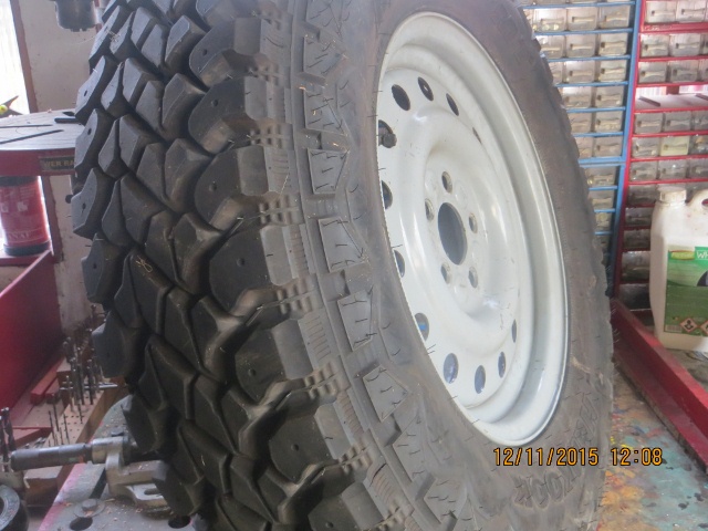

Die Originale sind bestens geeignet! Warum umwechseln? Nur fur de "anblick?"
Ich habe d'rauf die Hankook Dynapro MT RT03 215/85/R16 115/112 Q. Vorher die Cooper Discoverer STT 215/85/R16 115/112 Q.
Was braucht man mehr
