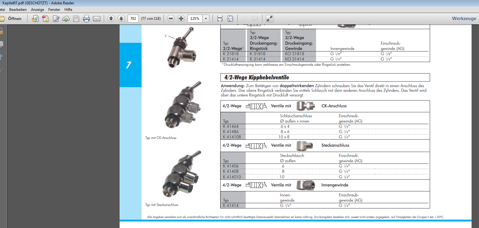

Was die Ventile angeht, hab ich mittlerweile rausgefunden dass man vermutlich ein 4/2 wege Ventil mit 12V und 6mm Steckanschluss bräuchte. Konnte trotz längerer Recherche nix elektrisches finden. Nur ein Ventil mit Kippschalter (siehe Anhang). Das fand ich bei denen hier:
http://www.jk-pneumatik.com/downloads-k ... e/atlas-8/
bzw. hier:
https://www.landefeld.de/artikel/de/42- ... g-/K+41406
ist aber mit 42€ auch kein Schnäppchen...
bzw. hier:

ich bin nicht gerade der Pneumatik Experte, aber ich denke es reicht ein 3/2 Wege Ventil. Ob nun manuell oder als Magnetventil, elektrisch betätigt, ist erstmal zweitrangig.
Hier mal ein Link zu einem sehr günstigen Magnetventil, es fehlen nur noch die 4mm (nicht 6mm) Anschlüsse. Über die Qualität kann ich nichts sagen
http://www.ebay.de/itm/Direktantrieb-Ty ... 1480410527
Zum schalten des Ventils kannt du einen normalen Schalter nehmen, oder so einen Zugschalter:
https://www.dropbox.com/sc/hsre1qbq8798 ... vY1lNu28Qa
War mal in einem syncro eingebaut, weiß aber nicht aus welchem Modell der ursprünglich kommt (vielleicht Audi?).
Bei Interesse verkaufe ich den Schalter.
Christian
