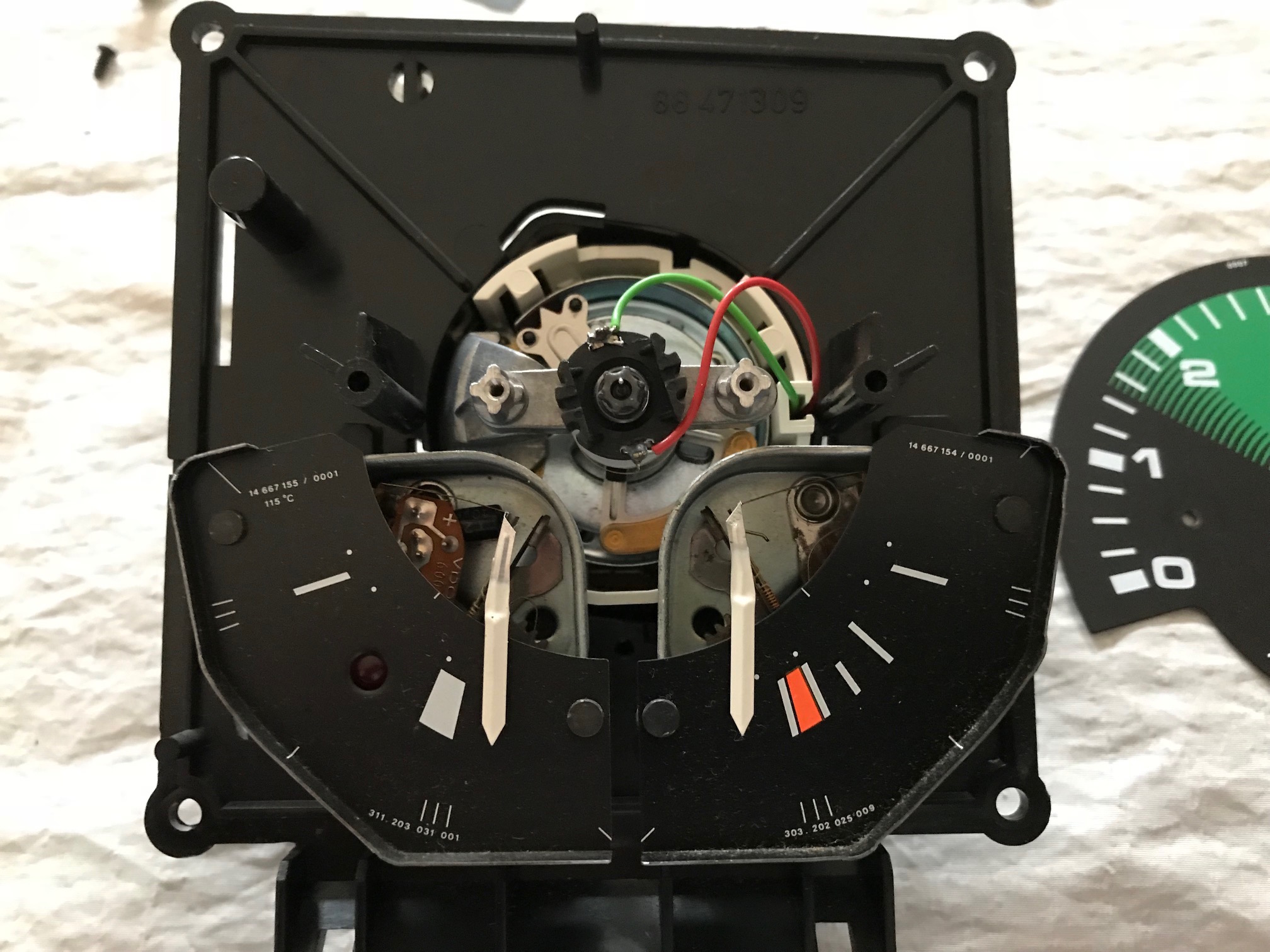

da mein DZM defekt ist und ich kein Vermögen für eine WBX DZM ausgeben wollte, habe ich einen Golf 2 Drehzahlmesser in das T3 Cockpit eingebaut.
Voraussetzung ist das Ziffernblatt des T3. Der Golf DZM Muß eine Ausführung mit den Pins an der Rückseite sein. Und natürlich vom Benziner (4 Zyl 4-Takt)
Von Oben nach unten:
Golf Kombiinstrument

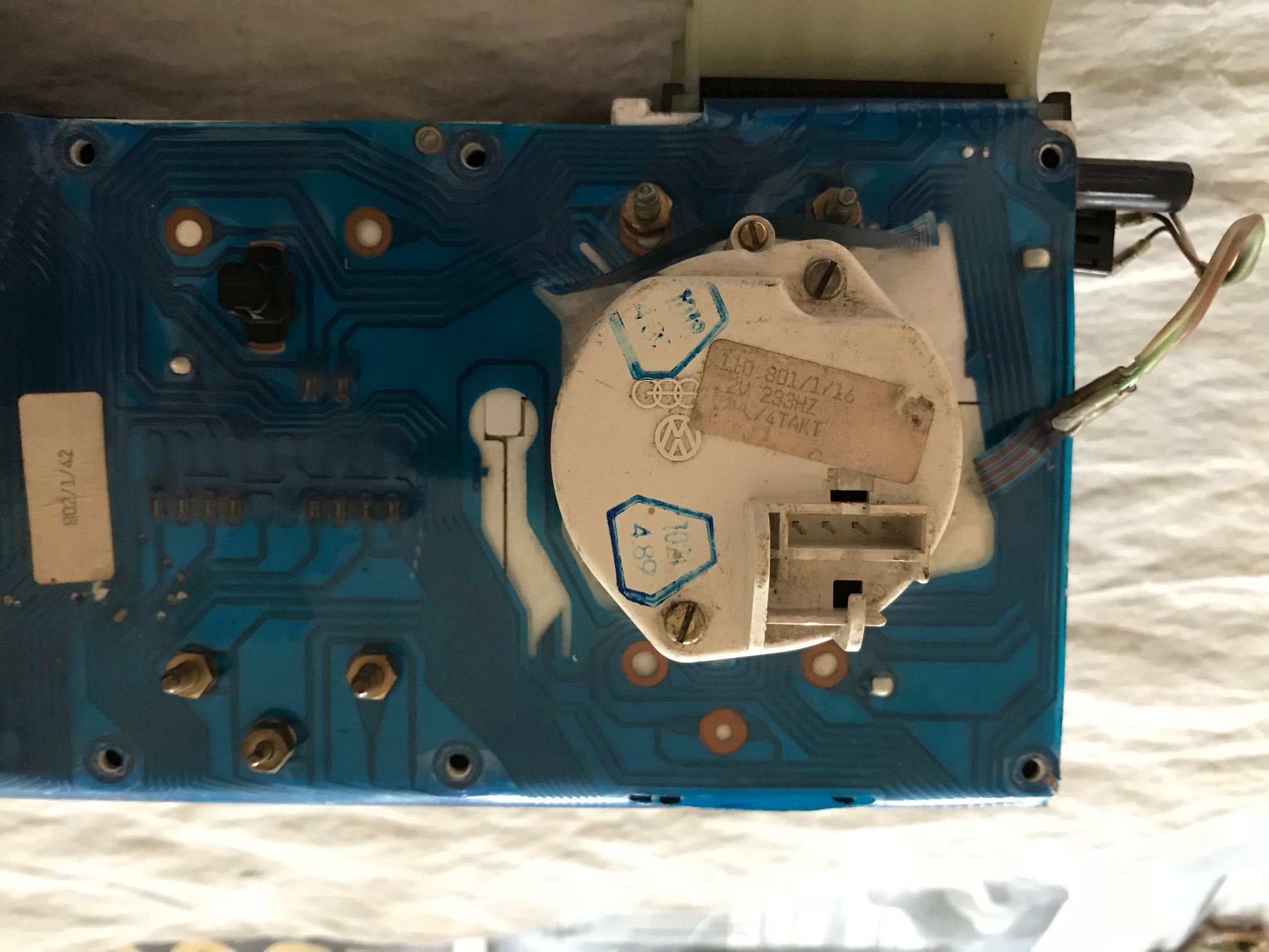

dto ohne Leiterfolie

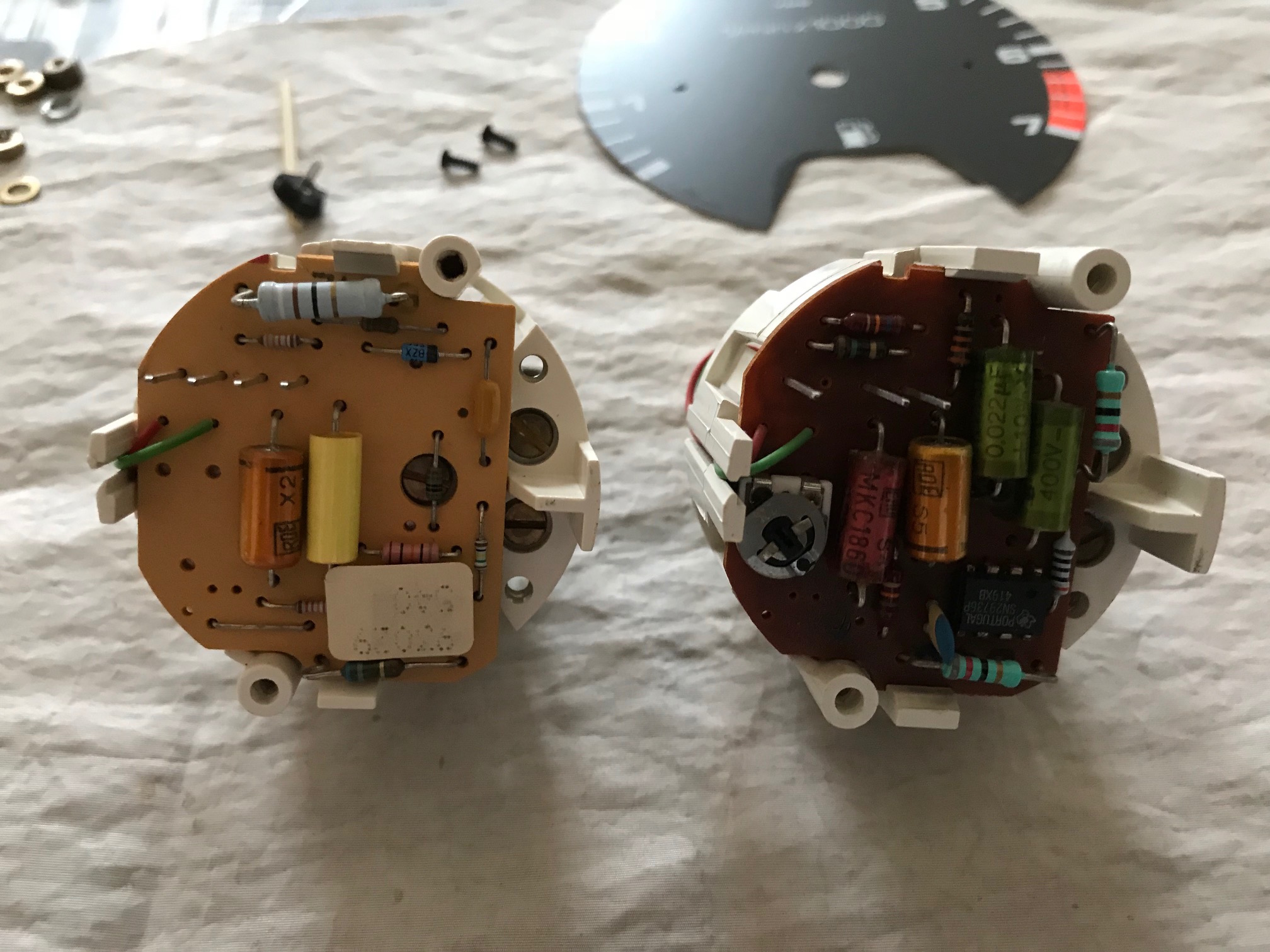

DZM in Gehäuse

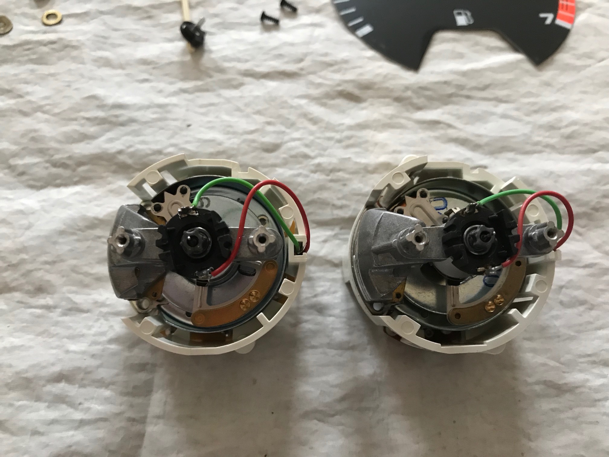

Beide DZM links Golf rechts T3

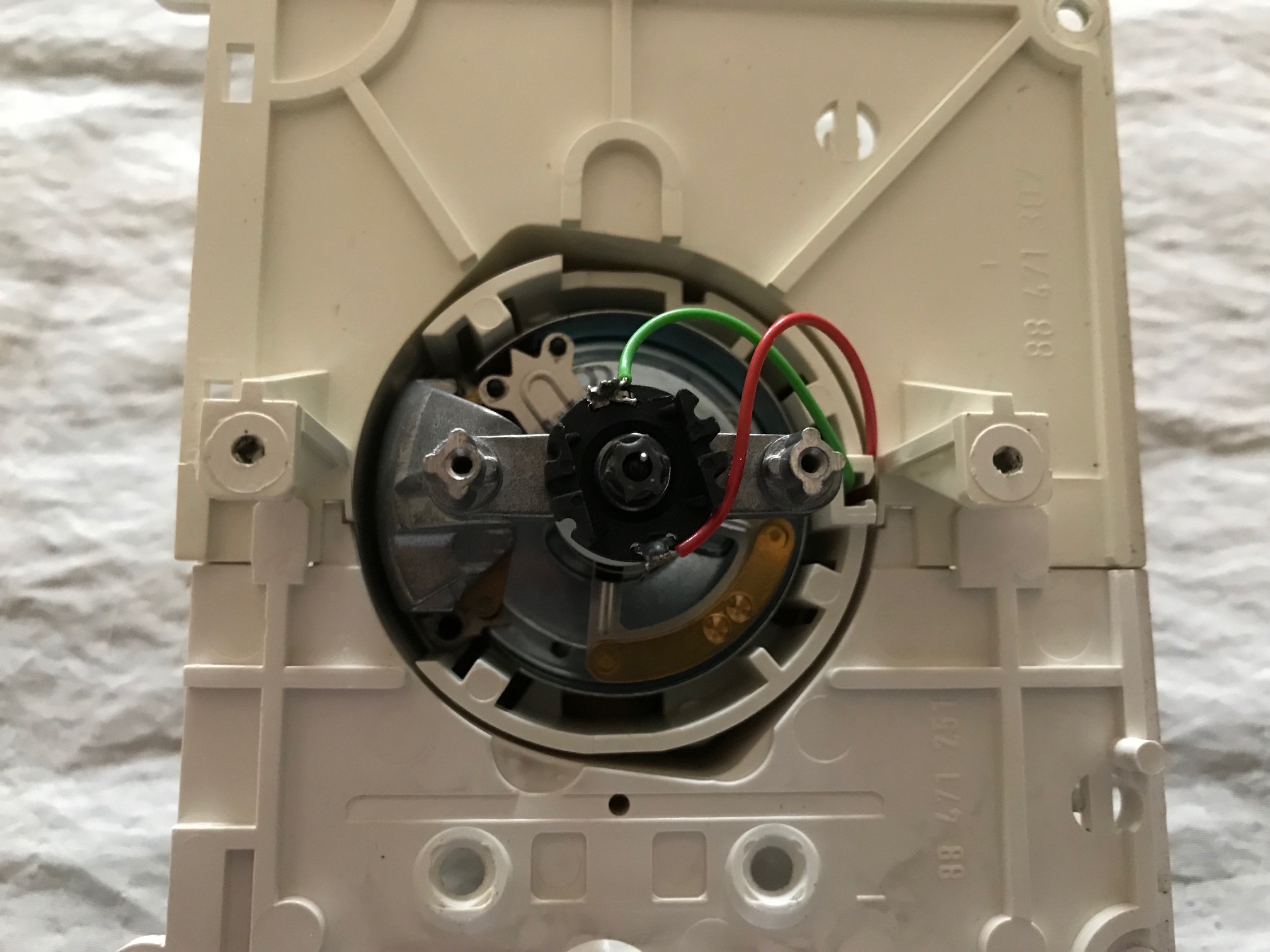

Dto Rückseite

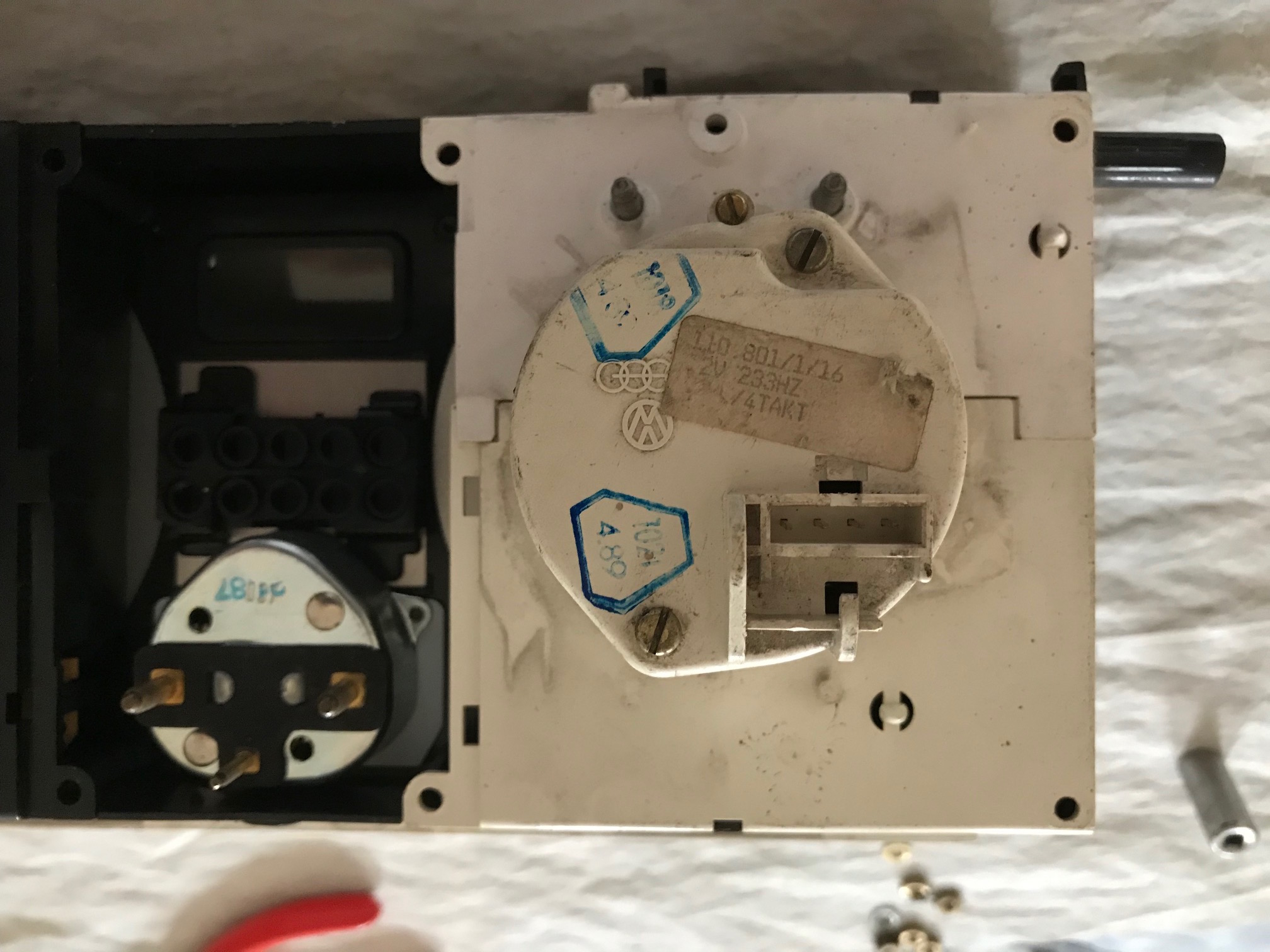

Letztes Bild DZM im T3 Cockpit
