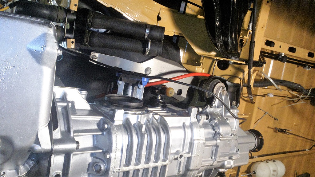

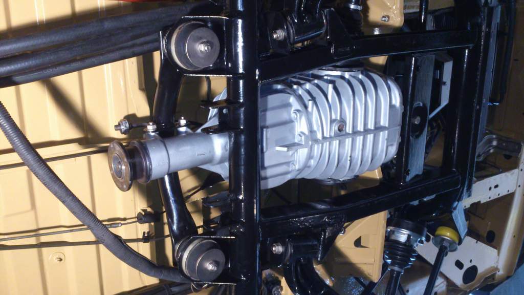

aus dem Nachbarthread:
Vorne
download/file.php?id=746&mode=view
Hinten
download/file.php?id=802&mode=view
Hier der Link zum Thread, viele Bilder auch von der Motoraufhängung etc.
viewtopic.php?f=32&t=918
