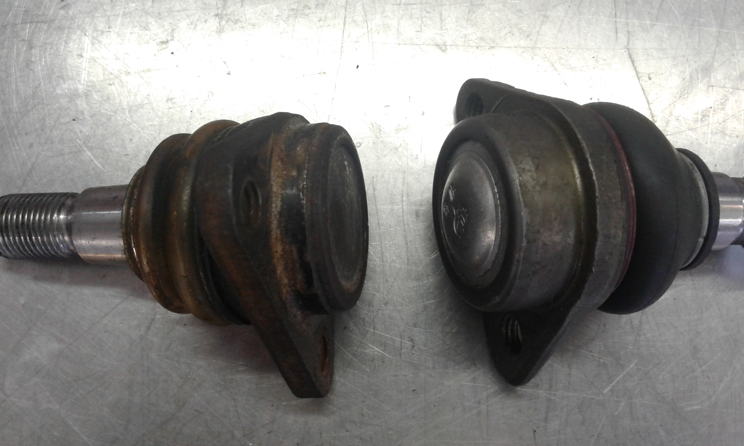

Stimmt es, dass ich das Traggelenk mit dem leichten Buckel nicht in die Spacer ( GMB und Campervan Culture ) hineinbekomme?
Viele Händler zeigen nur Fotos von der falschen Seite.

unterschiedliche obere Traggelenke auf dem Markt. (Konstruktion)

Re: unterschiedliche obere Traggelenke auf dem Markt. (Konstruktion)
moin timm,
irgendwo gibts dazu eine aufstellung der traggelenke.
da sieht man auch gut, welche winkel etc.und es gibt im innenleben qualitative unterschiede.
aus der erinnerung..die mit der beule sind max. für 2wd geeignet...
vor langer zeit habe ich auch mal solche falschen erwischt und unwissend eingebaut.
bei denen hat der zapfen durch das anschlagen das loch umgearbeitet und aufgeweitet....
am besten sind (waren) wohl originale, ...

Das hilft mir tatsächlich weiter. Dank Dir.
moin,
genau das meinte ich..
danke für das hinzufügen.
nicht nur von der Konstruktion, auch vom Sitz her gibt es noch Unterschiede. Ist wohl davon abhängig, ob die oberen Traggelenke für Blech- oder Gussquerlenker sein sollen.
Hier gibt es Bilder dazu: viewtopic.php?f=32&t=1532
Gruß - Reinhard
