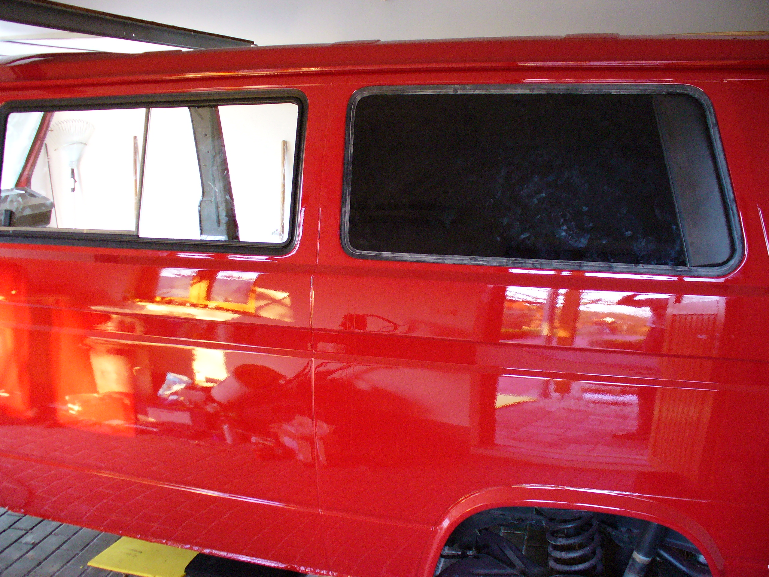

Re: Seitenwand entfernen und dann neu einKLEBEN?!
Hallo Alex,
töne doch die hinteren Scheiben von innen mit einer blickdichten Folie. Danach klebe eine Schicht (19mm Armaflex) auf die mit Folie bearbeitete Scheibe auf.
Zu guter Letzt, fertige dir eine Harfaserplatte (für die Wohnrauminnenseite) mit den Maßen der Fensteröffnung, gestalte diese farbig oder mit einem dir wohlgefälligem Muster und klebe diese auf die Armaflexisolierung, um diese vor mechanischen Beschädigungen zu schützen.
Gruß Hannes
Gruß Hannes
moin hannes,
weshalb hast du die zwangsentlütung drin gelassen, wenn du sowieso alles zuklebst?
Gruss
