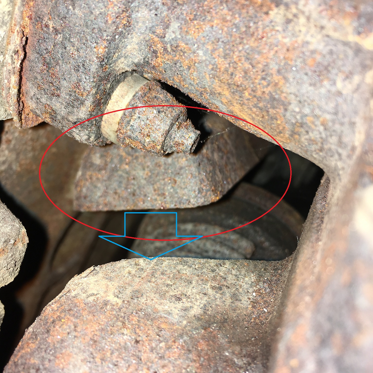

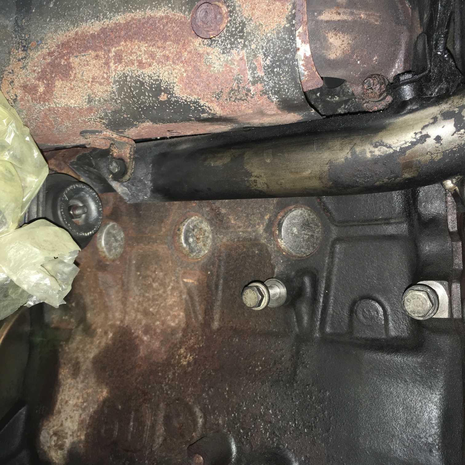

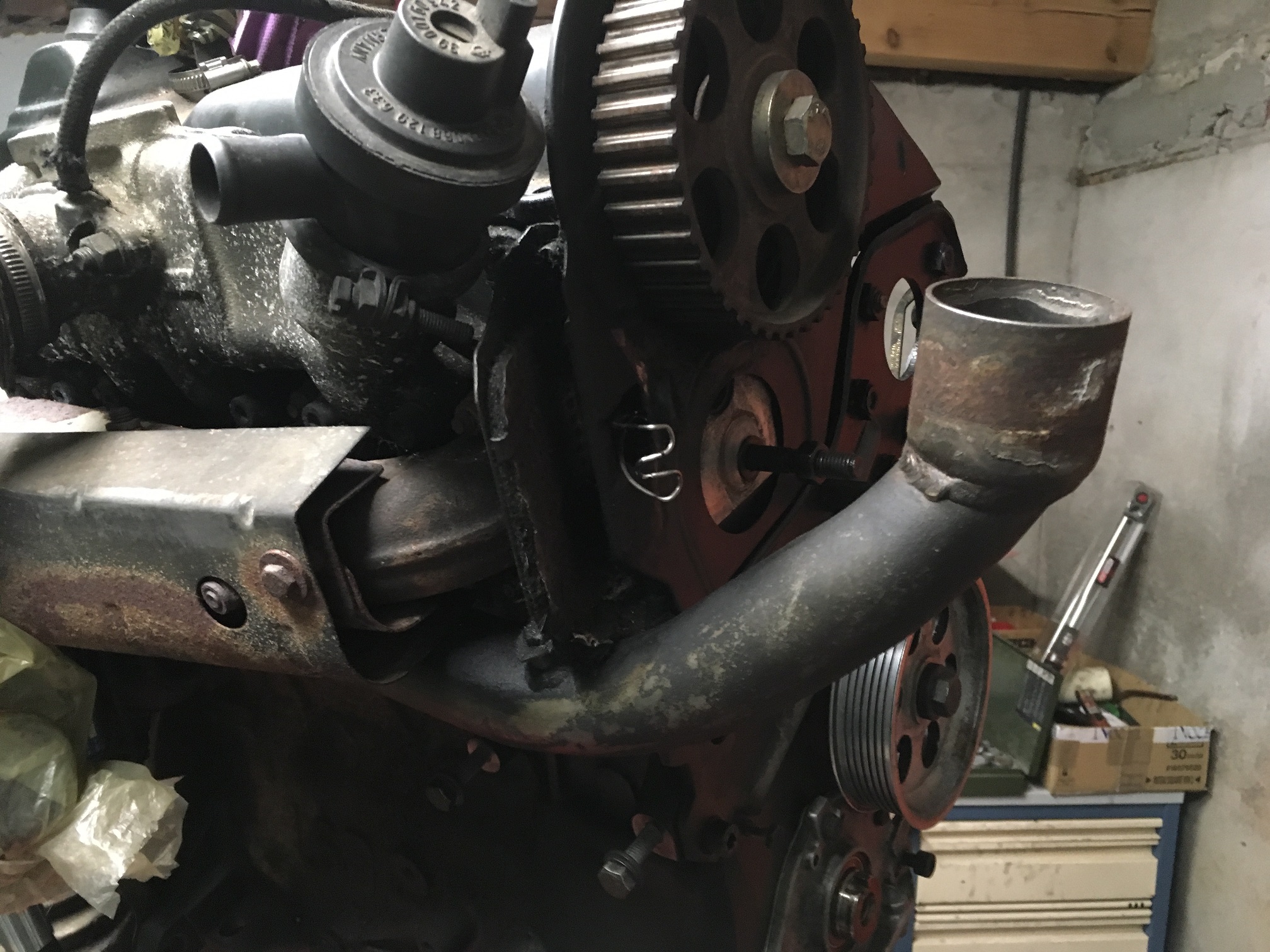

Hab meinen Motor gerade am Haken.
Vom Gebläse geht ein flexibler Schlauch zu diesem Rohr das unter dem Krümmer hängt und beim Turbo endet.
Da fehlt wohl der Schlauch und eventuell das Rohr
Gruß Andreas
Gruß Andreas

Moin, besten Dank für die Bilder!
Ja, da fehlt so einiges. Das Hitzeblech am Krümmer ist auch nicht mehr vorhanden.
Denn muss ich wohl mal an die Werkbank und ein wenig Metall biegen.
