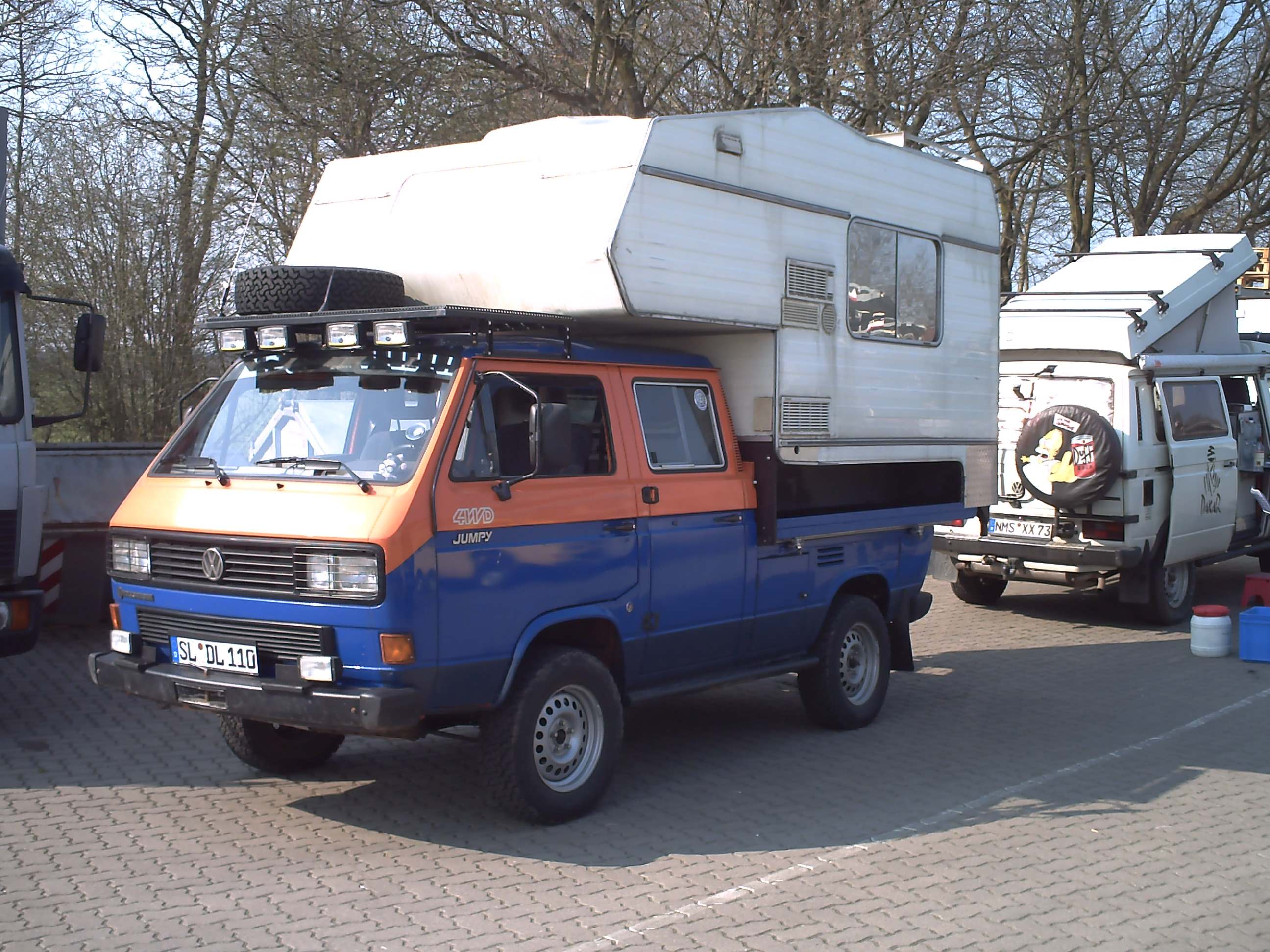

Ich habe mir bei der Doka ein Zugmaul ins Prallelement geschweißt.
Gruß Jumpy
Gruß Jumpy
Gruß Jumpy

- Jumpy
- Beiträge: 1384
- Registriert: Do 21. Mai 2015, 10:39
- Wohnort: ganz oben im Norden
Re: Zeigt her Eure Anschlagpunkte....
Es ist ausschließlich am Prallelement verschweißt, Vorderseite und Rückseite.
Es hat trotz intensiver Nutzung keine Schäden an den originalen Schweißpunkten
des Prallelementes gegeben. Aber das ist wie die Öldiskussion...
Gruß Jumpy
