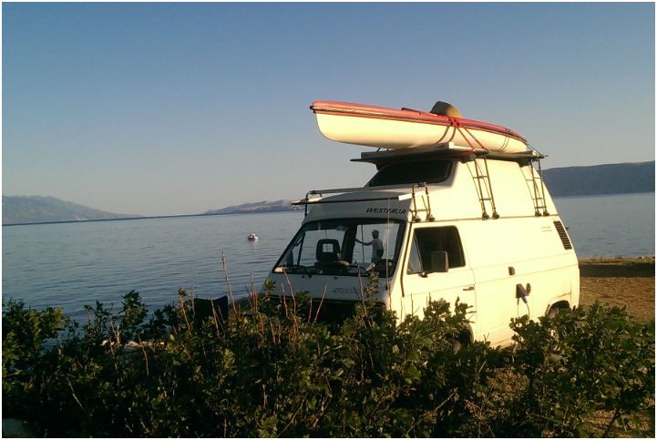

Anbei die Lösung zu einer Anfrage im alten Syncro-Forum bzgl. eines Dachständers für Westfalia-Hochdach:
Bei der Suche nach einer Beladehilfe zum Verladen des Bootes auf´s Dach findet man im Netz viele Varianten zum Beladen von der Seite, von vorne, mit Winde etc. Nichts fand ich jedoch zum Beladen eines Hochdaches mit fast 3 m Höhe, so daß ich selbst konstruieren mußte. Auf "halber Höhe" hab ich eine dünne Walze angebracht, auf die die Bootsspitze aufgelegt wird. Eine Person am Boden rollt nun das Boot über die Walze in Richtung nach oben. Dort steht auf dem begehbaren (genial!) Dachträger eine zweite Person, die das Boot weiter hochrollt und ablegt. Die Dachlast von ca. 70 kg ist zulässig, da sie sich nicht auf´s Hochdach sondern in der Regenrinne abstützt. Sehr einfache, bequeme und sichere Beladung! Gruß, Manfred.

hast Du nähere Infos zu den Hochdachträgern (Typ, Preis, Bezugsquelle, ...)?
Der vordere kleine sieht auf nett aus. Hast Du dort ein Solarpanel drauf, oder ist das die Walze?

Der kleine vorne hält nur die Walze.
Die Begehbarkeit des Dachträgers ist super!
Man hat von dort über andere hinweg Ausblick auf´s Meer, kann oben frühstücken,
einen kleinen Pool plazieren etc. Die Dachluke ist ausgespart, sodaß er auch von innen zugänglich ist.
Hersteller und einiges mehr hab ich in einem Beitrag im Boots-Forum beschrieben:
https://www.boote-forum.de/showthread.p ... s+hochdach
Gruß und schönes Wochenende, Manfred.

Der Dachträger - Hersteller ist Atera, allerdings scheint das Modell nicht mehr gefertigt zu werden. G. M.
