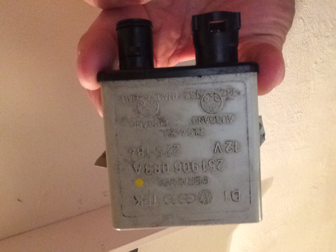

wenn Du beide Stecker abziehst passen die perfekt ineinander. Somit überbrückt.
Erhalten kannst Du das Teil in der Bucht gebraucht. Das war mir dann aber zu teuer für ein altes Teil.
VW-Classic Parts, Bus-ok, in der Bucht und bei teilweise bei freien Ersatzteilhändlern.
Art.-Nr. siehe Foto.
Bei mir fuhr der DJ einfach los, aber urplötzlich brach der Vortrieb ab (sehr abrupt!!), nach einer halben bis ganzen Sekunde ging es wieder voran, sofort wieder aus, wieder an usw usw. Und manchmal war nix kilometerlang, dann wieder volles Programm stop and go. Ein Albtraum für meine bessere Hälfte.
