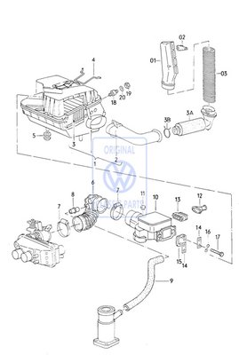

Hallo Leute,
ich habe mit für den WBX einen Ansaugschnorchel im rechten Ohr besorgt. Pos 1,3, etc)
Leider habe ich keine Ahnung wie das Ding oben im Ohr montiert wird. Die Halter (Pos 2) habe ich, aber wie wird das alles befestigt?
Oder fehlen am 85er Syncro die Befestigungen dafür??????

Moin!

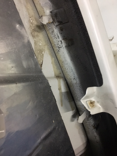

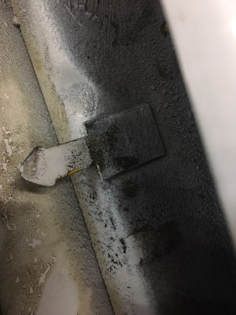

Ich vermute dass an Deinem 85er syncro die Befestigungslaschen, die später an der Karosserie angeschweisst waren, einfach fehlen. Es handelt sich dabei um dünne Blechlaschen auf die die Befestigungsgummis des Schnorchels aufgeschoben werden.

Re: Halterung Ansaugschnorchel
Hmm, das ist wohl richtig. Solche Laschen habe ich nicht...
Hat jemand ein Foto oder Maße, dann kann ich diese Laschen nachbauen und anpunkten.

Vorab erst mal die Bilder, Maße werden bei nächster Gelegenheit , wie versprochen nachgeliefert.

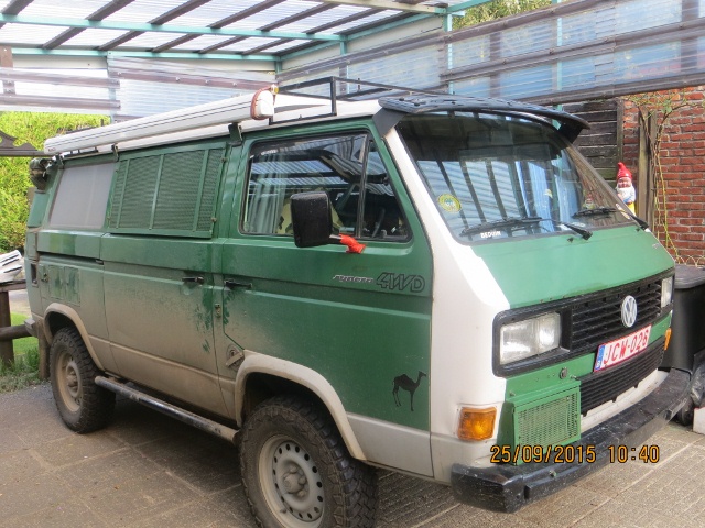

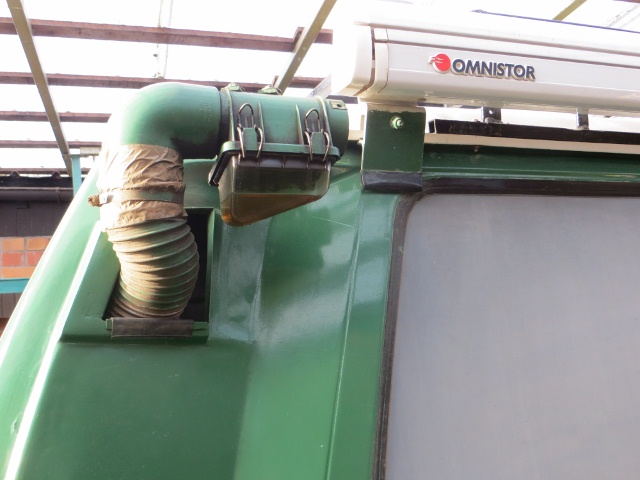

So habe ich es gemacht, mit der original zyklonfilter der "normalerweise" direkt auf der Luftfilter ist montiert.
Verlaengerung mittels Schlauch durch doppelwandiges blech nach oben, und der "original" auf montiert mittels schweiss-halterung.
Staub faelt in Oelbad(durchsichtig). Sitzt Rechts Hinten Oben in Fahrrichtung!
grt
grt

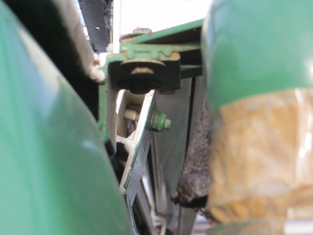

Wie versprochen etwas Detailbildern...
