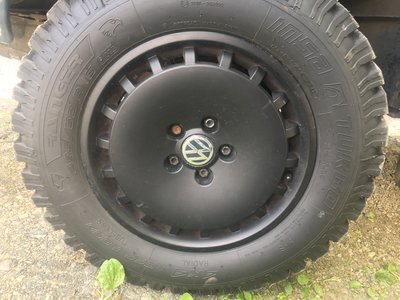

235/60 R16 Insa Turbo Ranger auf VW LM 3D0 601 025 Z31 mit Distanzscheiben 30 mm auf der Achse, alles eingetragen.
Über den Reifen kann ich wenig sagen, war schon schon drauf, muss noch getestet werden. Erste Fahrten waren aber IO.
Abstand zur Schwinge und Karosserie ist ausreichend, gefühlt. Schneketten dürfen nicht mehr drauf.
