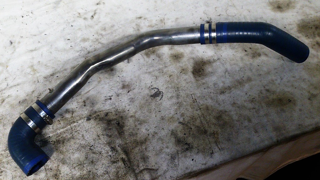

Hey Roland,
falls es dich doch nochmal rappelt mit den Edelstahlabgasanlagen für den TDI - so kann das aussehen.
VG aus Halle - Lars
VG aus Halle - Lars

@Lars: Hab Dir schon ne PN geschickt. NATÜRLICH brauch ich so ein geiles Edelstahl Teil

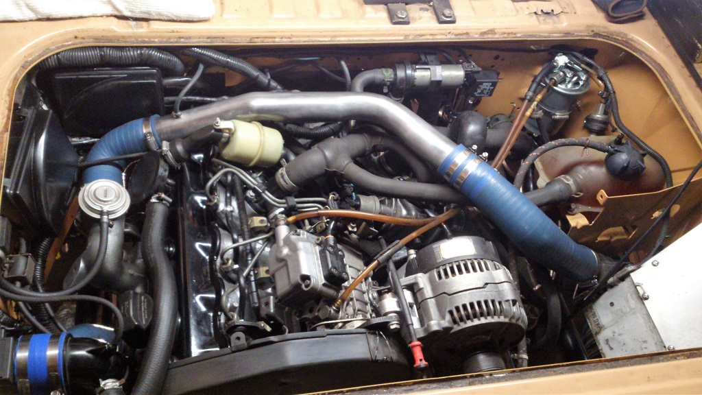

Ich sitze gerade auf dem Sofa mit einem guten Whiskey in der Hand. Ihr werdet es ahnen, es gibt was zu feiern. Der Motor läuft
Der Reihe nach. Nachdem ich das Kupplungsproblem behoben hatte bin ich noch mal die gesamte Technik durchgegangen um eventuelle Fehler zu entdecken. Gab aber nicht viel, nur einer der neuen Froststopfen leckt ein klein wenig...
Ich habe dann die Sicherungsboxen geschlossen nachdem die Elektrik bisher keine Fehler gezeigt hat und das noch fehlende Turbo Druckrohr montiert. Zuerst allerdings gereinigt und das Edelstahlteil noch mal aufpoliert Dann zum ersten mal den Zündschlüssel rumgedreht und die Maschine dreht. Das ist auch gut so denn ich wollte erst mal den Öldruck aufbauen was auch nach kurzer Zeit gelingt. Die gesamte Einspritzung war trocken und so habe ich dann erst mal Diesel in alle Leitungen und die VP mit einer Spritze gefüllt. Kurz darauf sprang er zum ersten mal an aber nur für wenige Sekunden. Zuviel Luft im System das ich so ohne Weiteres auch nicht heraus bekam.
Also habe ich die Rückleitung am Filter noch mal gelöst und eine Unterdruckpupe angeschlossen. Damit wurde nun der Diesel durch den Filter in die VP und wieder zurück gesaugt. Erstaunlich wie viel Luft dort heraus kam. Nachdem ich ca. 3 Ltr Diesel durchgesaugt hatte wieder alles angeschlossen und erneut gestartet. Die Maschine läuft nimmt aber noch träge Gas an. Dies gibt sich aber nach wenigen Minuten nachdem alles auf Temperatur kommt. Die Maschine läuft absolut ruhig.
Auf die Frage die vor einigen Tagen gestellt wurde ob diese Hydrolager etwas bewirken: Es ist einfach nur sensationell. Die Vibrationen werden sehr effektiv absorbiert und es ist an der Karosse kaum zu spüren ob der Motor überhaupt läuft. So etwas habe ich in meinem Syncro noch nicht erlebt, absolut empfehlenswert.
So sieht es nun im Motorraum aus Motoröl ist aufgefüllt, Kühlwasser auch und auch der Froststopfen hat sich gesetzt und ist dicht. Nirgends tropft es oder sind komische Geräusche zu hören. Morgen werde ich nun erst mal den Fehlerspeicher auslesen. Bin gespannt was dort steht...
