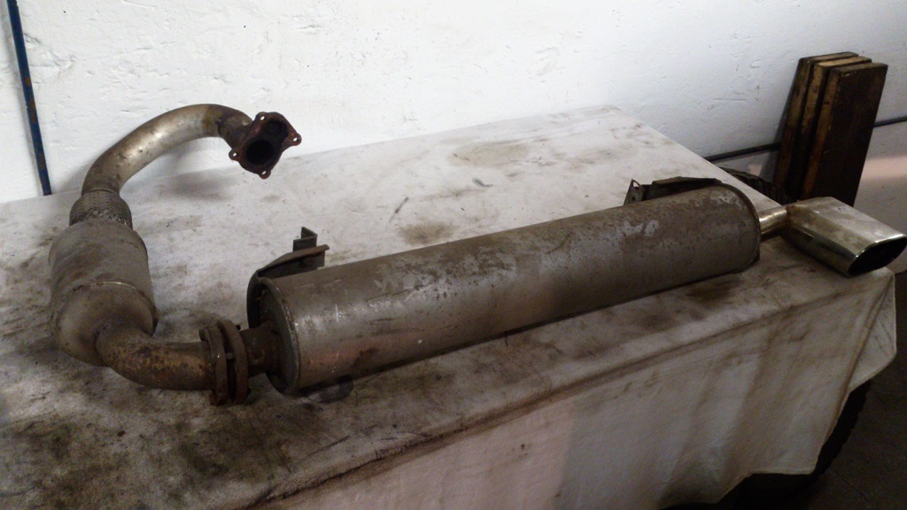

Ich hatte ja noch keinen Auspuff dran. Den hab ich jetzt erst mal hervorgekramt. Sieht auch nicht wirklich toll aus. Soll eigentlich durch ein komplettes Edelstahlteil ersetzt werden. Bin da aber für den Krümmer noch nicht fündig geworden. Der Topf ist ja kein Problem

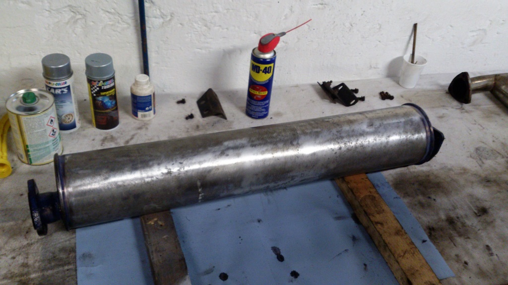

Ich hab ihn dann erst mal zerlegt und gereinigt. Nachdem der ganze Dreck runter war sah er gar nicht so schlimm aus.

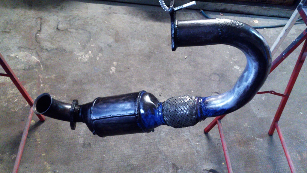

Also mal wieder als erstes Rostumwandler auf die entrosteten Stellen

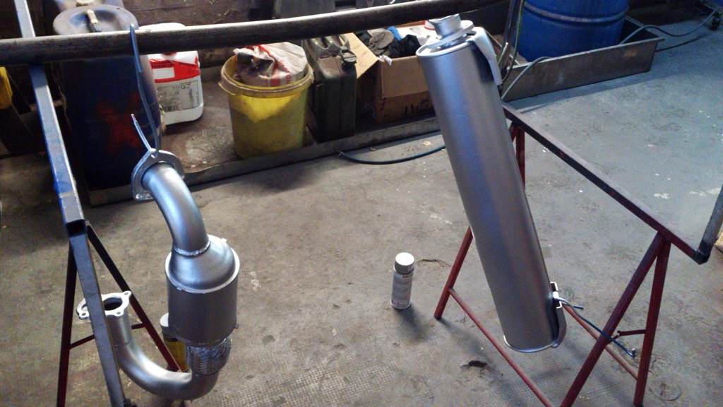

und anschließend mit Hitzeschutzlack lackiert

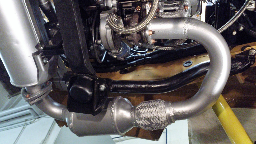

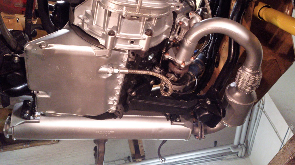

Hab nun den Auspuff auch dran. Abgeschraubt war der ja in wenigen Minuten aber bis der dann spannungsfrei montiert war und ich auch herausgefunden habe das auf der linken Seite zwei dieser Gummi Auspuffhalter montiert werden müssen gingen schon einige Tassen Kaffee bei drauf
. Jetzt kann ich diese Woche auch den Startversuch machen ohne einen Hörschaden zu bekommen
Das Endrohr fehlt noch, hatte keine Dichtung...
