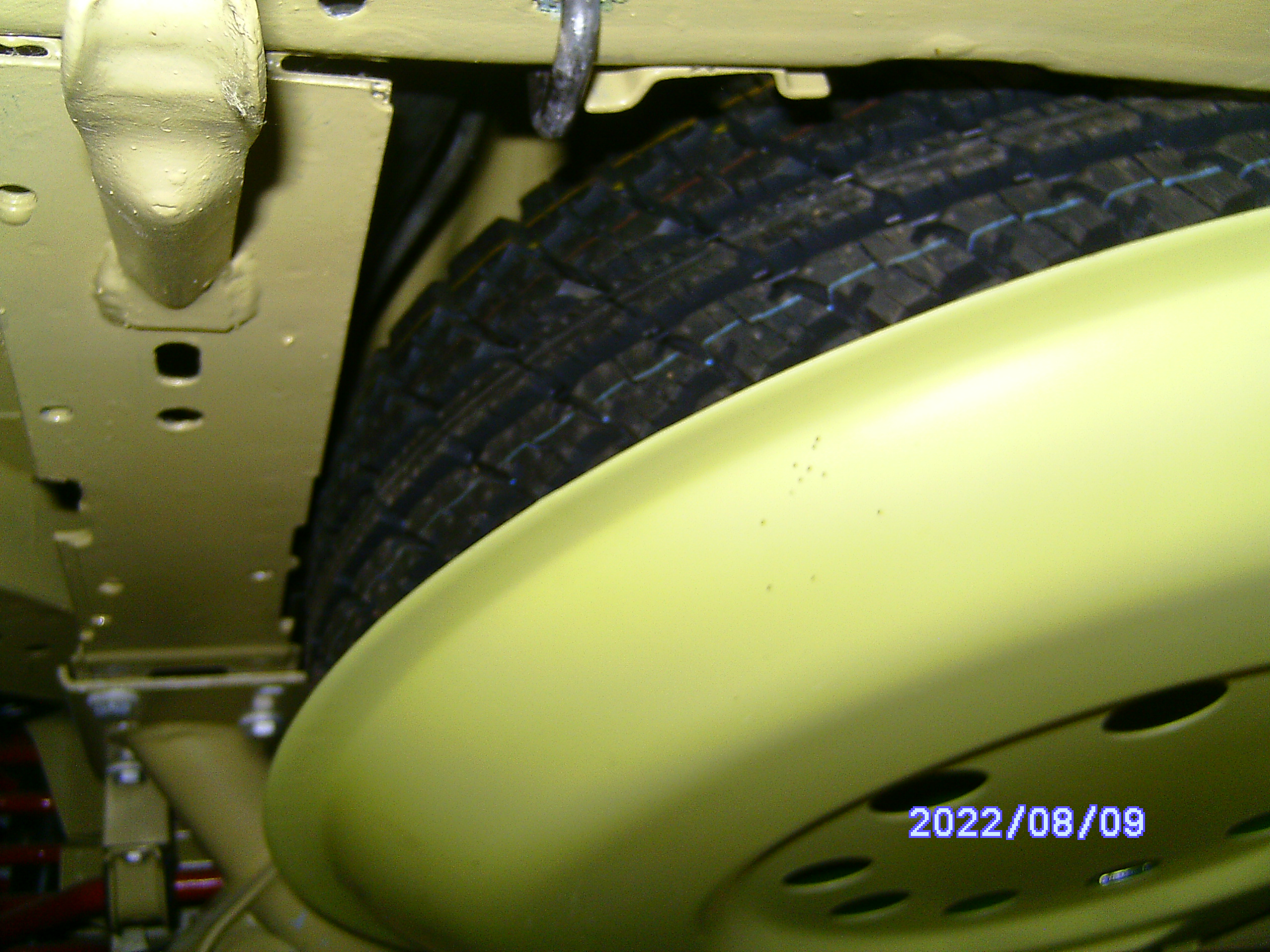

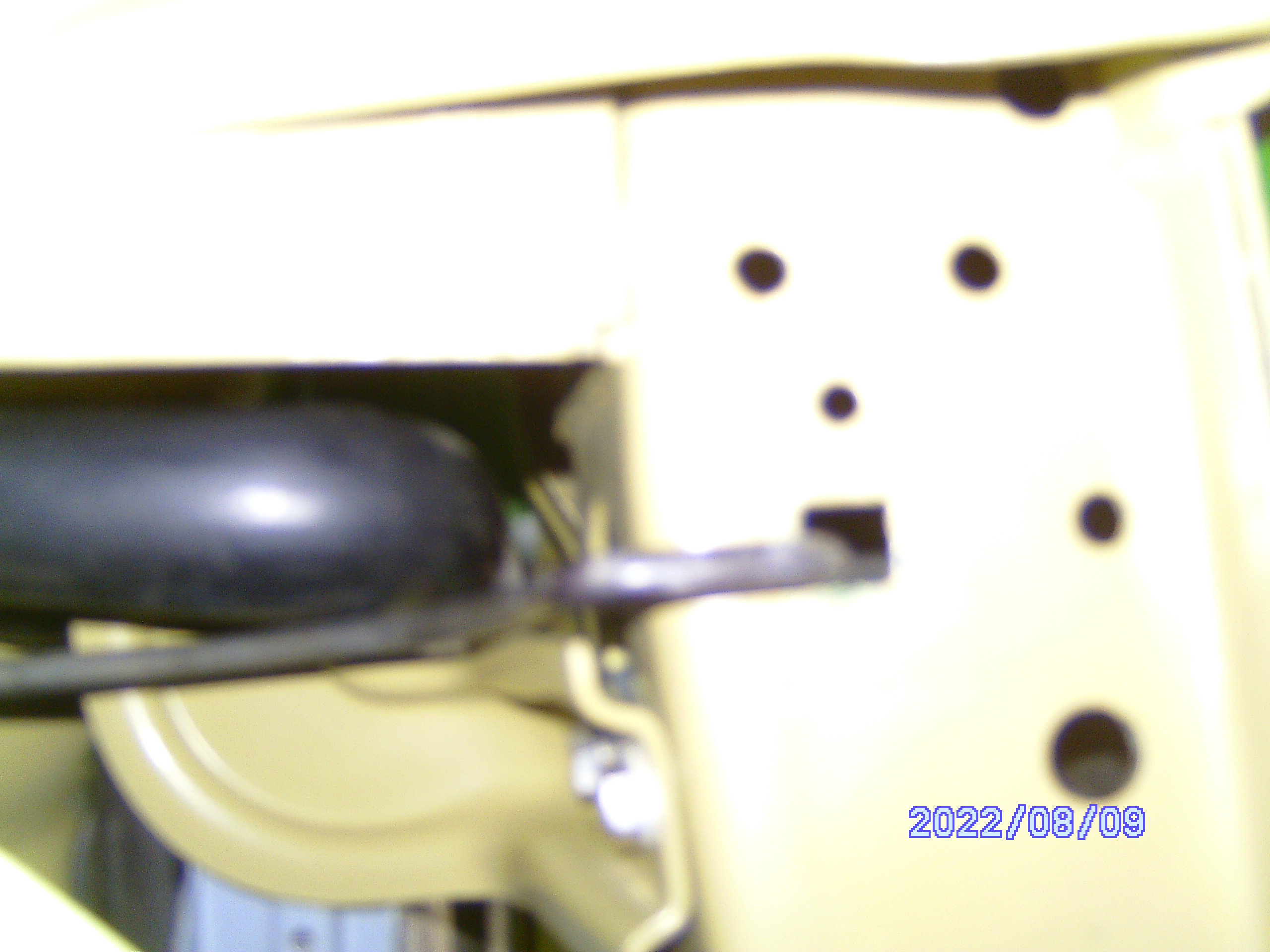

Nach Montage des Schaltkastens mit dem vorderen Schaltgestänge, des Kühlers samt Kühlerlüfter und der beiden Kühlerschläuche (davon der Rücklauf 90° gewinkelt) habe ich jetzt meine Mulde mit 205/80er AT-Reifen auf einer 6" Felge verschrauben können. Ich bin am Ziel, das Problem bzw. mein Ansinnen ist gelöst. Es ist zwar eng, aber es geht letzlich einwandfrei! Keine Basteleien, keine dickbauchige neue Mulde oder Sonstiges erforderlich :dance . Die Lösung bestand - allen Unkenrufen zum Trotz - schlicht und einfach nur im Umstecken der Haltebügel!

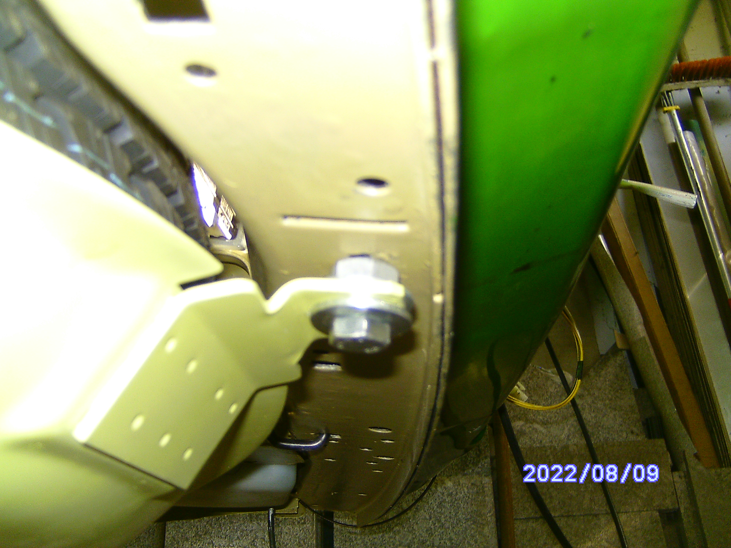

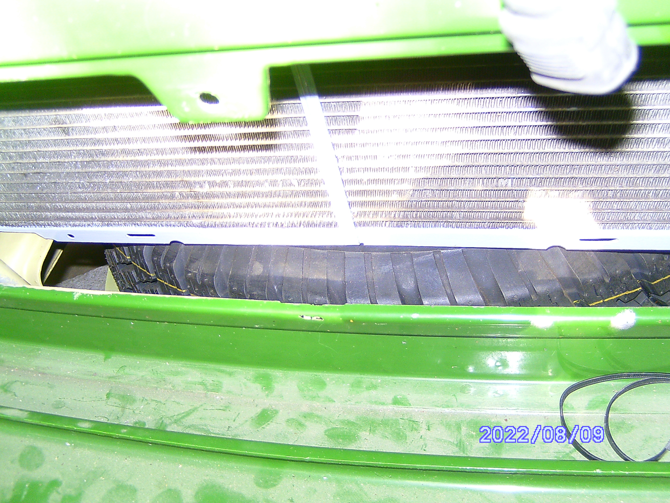

Die Bügel sind, wie schon früher geschrieben in den äußeren quadratischen Löchern des Prallelementes eingehakt. Der Reifen berührt wohl beim Hochschrauben der Mulde etwas die innere Kante des Kühlerrahmens. Sehen kann man das leider nicht. Um da etwas Spannung herauszunehmen habe ich zwischen Prallelement und Muldenlasche - sozusagen als Distanzstück - eine weitere U-Scheibe und ein entsprechend größere Sechskantmutter (M14) zwischengelegt. Die Muldenlasche bleibt dadurch auf Distanz zur Unterkante des Prallelemetes, wodurch sich der Abstand Reifen zu Kühlerunterseite erhöht.
Ich hänge mal zum etwas besseren Verständnis die geschossenen Fotos hier an:
Blick auf Längsträger, Mulde, Reifen und den oben mittig sichtbaren Bügel
Muldenlasche mit untergelegten Distanzelementen
Bügel, Kühlerhalter und Kühlerschlauch
Kühlerunterkante und 205/80 AT-Reifen
