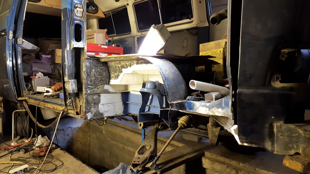

Re: Restauration Unterboden
Wow Markus, das sieht mal gut aus. Hast selbst gestrahlt oder machen lassen?
Ich werde mir das vermutlich auch nicht nochmal mit runterkratzen antun, das ist eine abartige Arbeit.

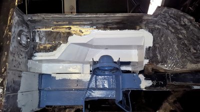

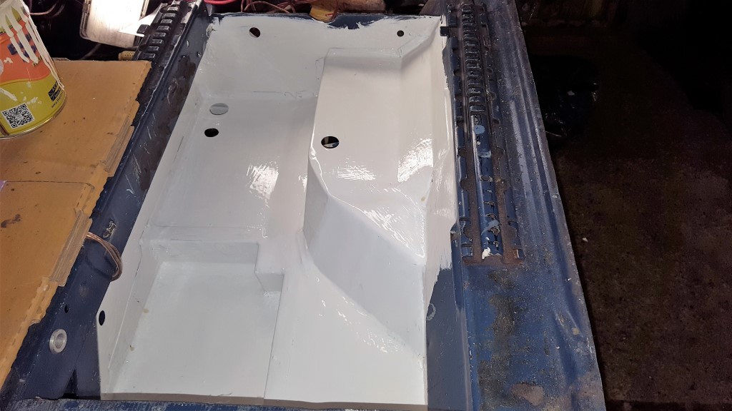

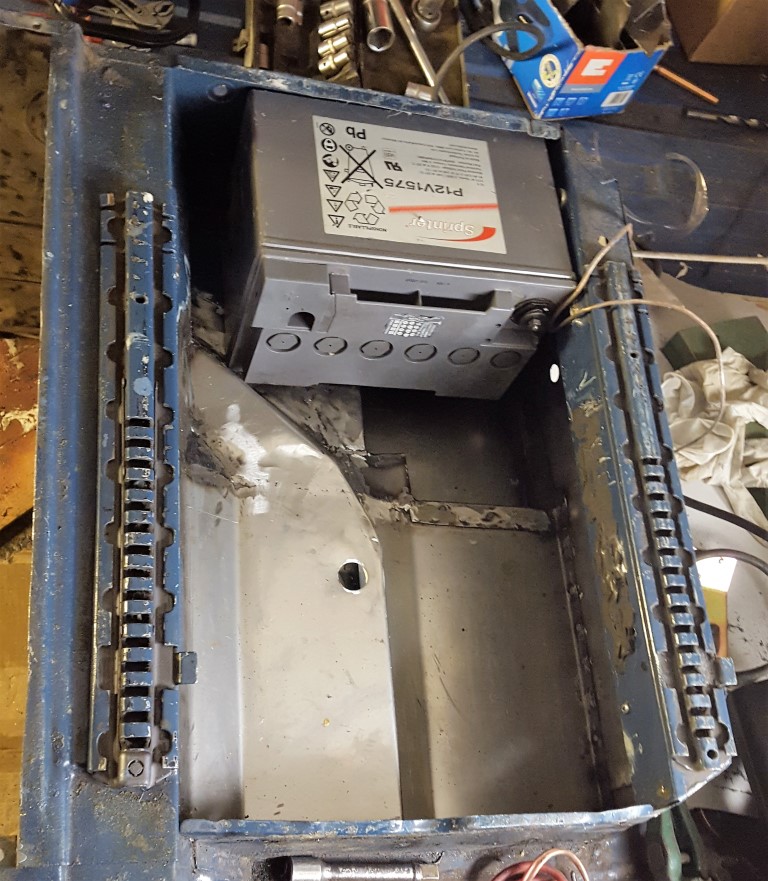

Am Samstag abend haben wir mit einigen Problemen, noch vor dem Schnee, den Syncro wieder in seine Garage gestellt.

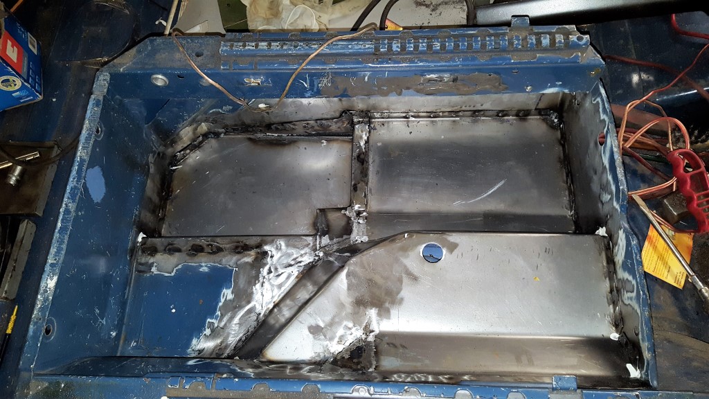

Ich hab den Batteriekasten zum größten Teil raustrennen müssen, das Hufeisen hatte dem Batteriekasten ordentlich zugesetzt.
Ich hatte zunächst die Idee eine Luftstandheizung unter den Beifahrersitz zu bauen, das habe ich allerdings wieder verworfen und den Maximalen Platz ausgenutzt. Für das Hufeisen hab ich nach oben auch noch 2cm mehr Platz geschafft.
Eine meiner Beiden Gel-Batterien passt jetzt liegend in den Sitzkasten. Der Deckel würde auch passen.
Das rechte Loch ist für die Stoßdämpfermontage, die beiden Löcher links oben ( vorn ) sind für Frisch und Abwasser.
Durch die obere abgeschrägte Kante hat das Hufeisen gut 2cm mehr Platz nach oben.
Ein kleines Problem habe ich noch, das Einfüllrohr für meinen Wassertank geht jetzt nicht mehr zwischen Batteriekasten und Länksträger durch, aber ich hatte eh schon mit dem Gedanken gespielt, den Einfüllstutzen und Wassertank auf die Fahrerseite zu versetzen.

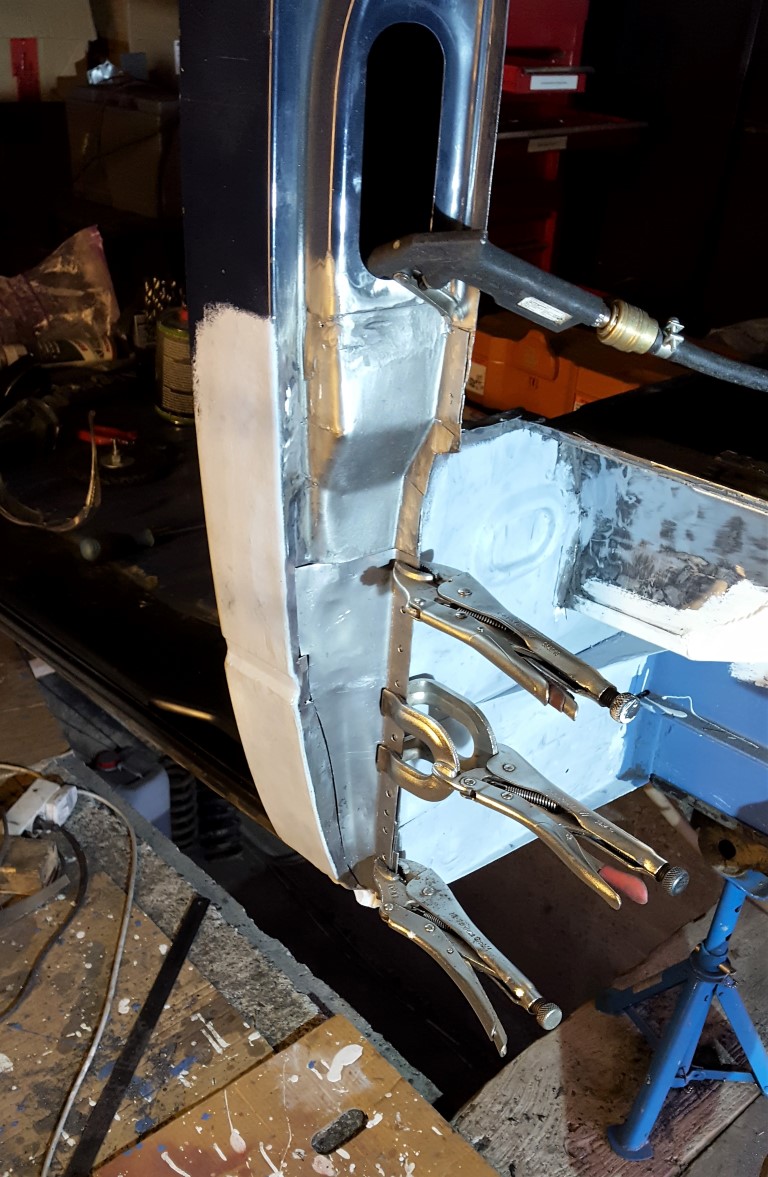

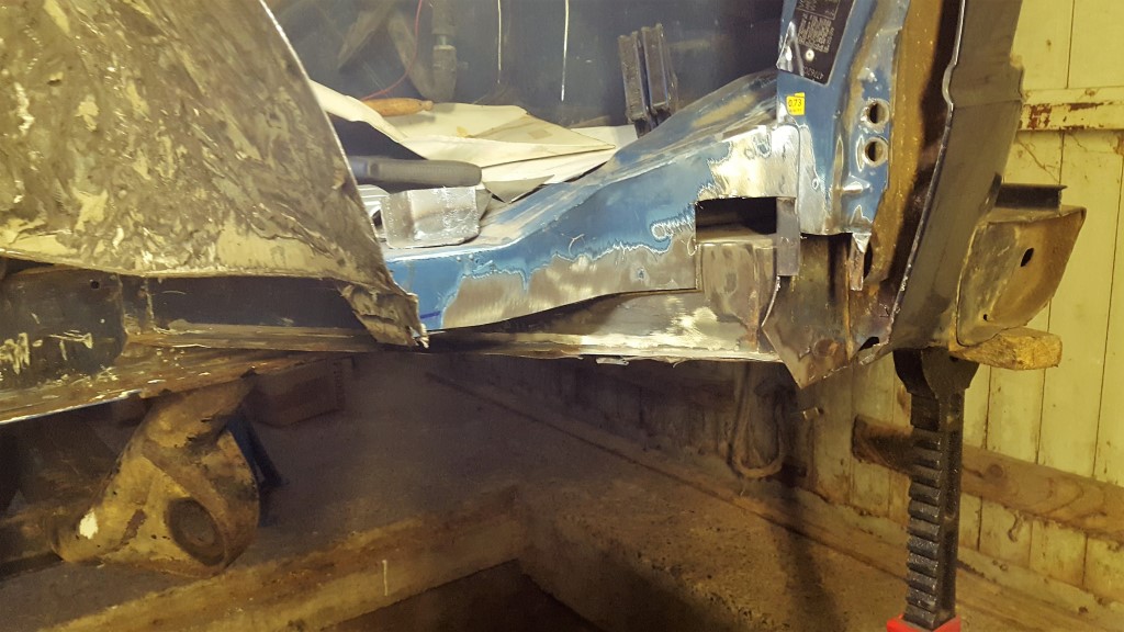

An der A und B-Säule geht es auch vorran.
Die A-Säule ist fertig ausgeschnitten, bei der B-Säule bin ich noch am Rätseln wie ich das im unteren Bereich am besten bewerkstelligen soll. Die A-Säule sah im unteren Bereich ziemlich übel aus, da musste ich mehr oder weniger bis kurz unterhalb des Türscharniers rausschneiden. Das ganze ist sehr verwinkelt und dadurch recht aufwendig.
Die Wagenheberaufnahmenabstützung ist noch vollständig da
aber leider ist es links und rechts davon recht löchrig, sodass die wohl auch raus muss. Auf der Beifahrerseite ist das ganze etwas komplizierter, da dort auch noch die Schiebetüreschiene zur hälfte in bzw. an die B-Säule ran ragt. Der Außenschweller, bzw der Teil auf dem Die Rolle läuft bis runter zur Verbindung zum inneren Schweller ist ebenfalls durch. Jetzt muss ich erst mal auf Ersatzteilsuche gehen, bevor ich das auseinanderreißen kann.

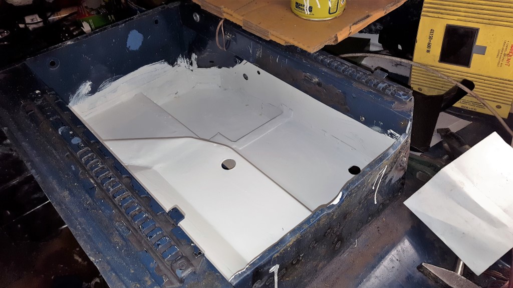

Damit das Hufeisen Platz mehr Platz hat ist nur die oberste Radseitige Kante modifiziert. Das habe ich gemacht, weil mein Hufeisen diese originale Kante zerhauen hat. Ich hatte als ich noch die Trailmaster Dämpfer gefahren habe mehrere Durchschläge. Ich vermute, dass dabei das Hufeisen den Batteriekasten "bearbeitet" hat.Steffen hat geschrieben:?? Versteh ich nicht ganz. Wofür braucht man denn so viel Platz am Hufeisen und nimmt dafür so einen zerklüfteten Batteriekasten in Kauf?
Gruß Steffen
Die Restlichen Modifikationen am Kasten sind um den maximalen Platz auszunützen, ich hab da jetzt gut doppelt so viel Platz wie original drinnen.
Ich hab die Bereiche welche original bzw. "tiefergelegt" sind markiert.
Beim nächsten Mal würde ich vermutlich das ganz tiefe unten Links nicht mehr machen, das lohnt den Aufwand nicht.

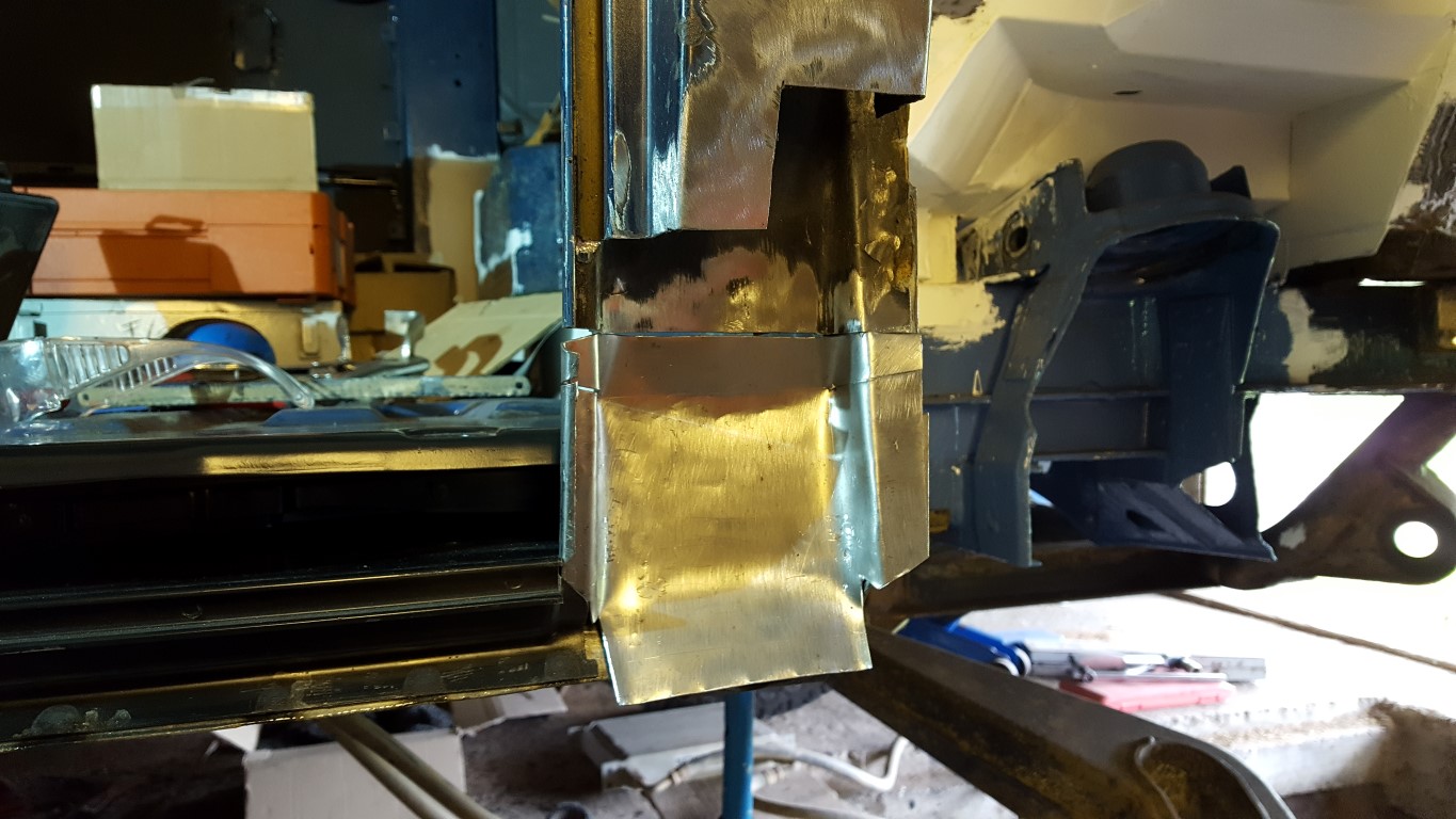

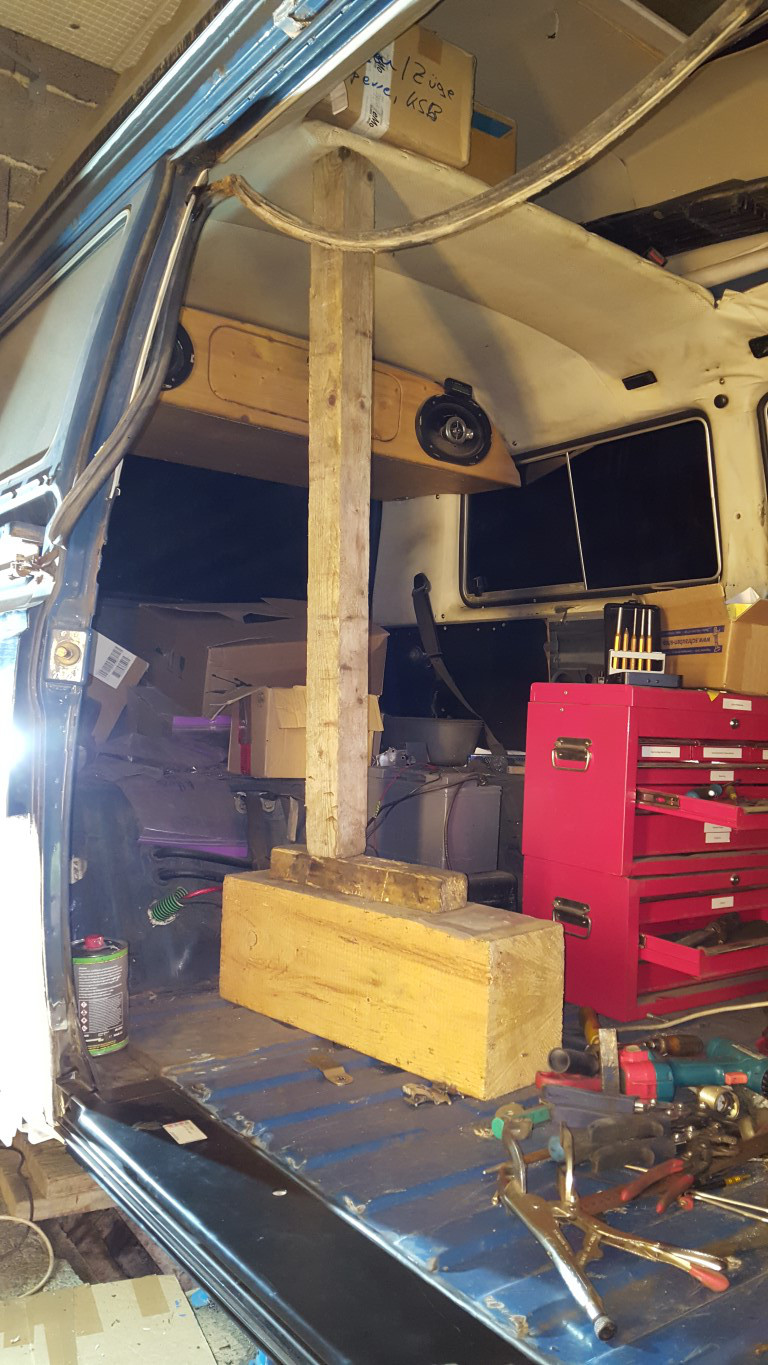

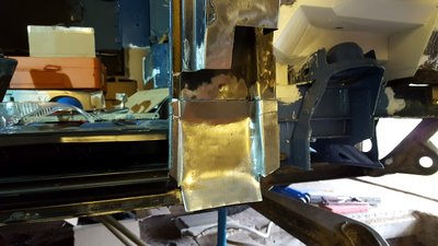

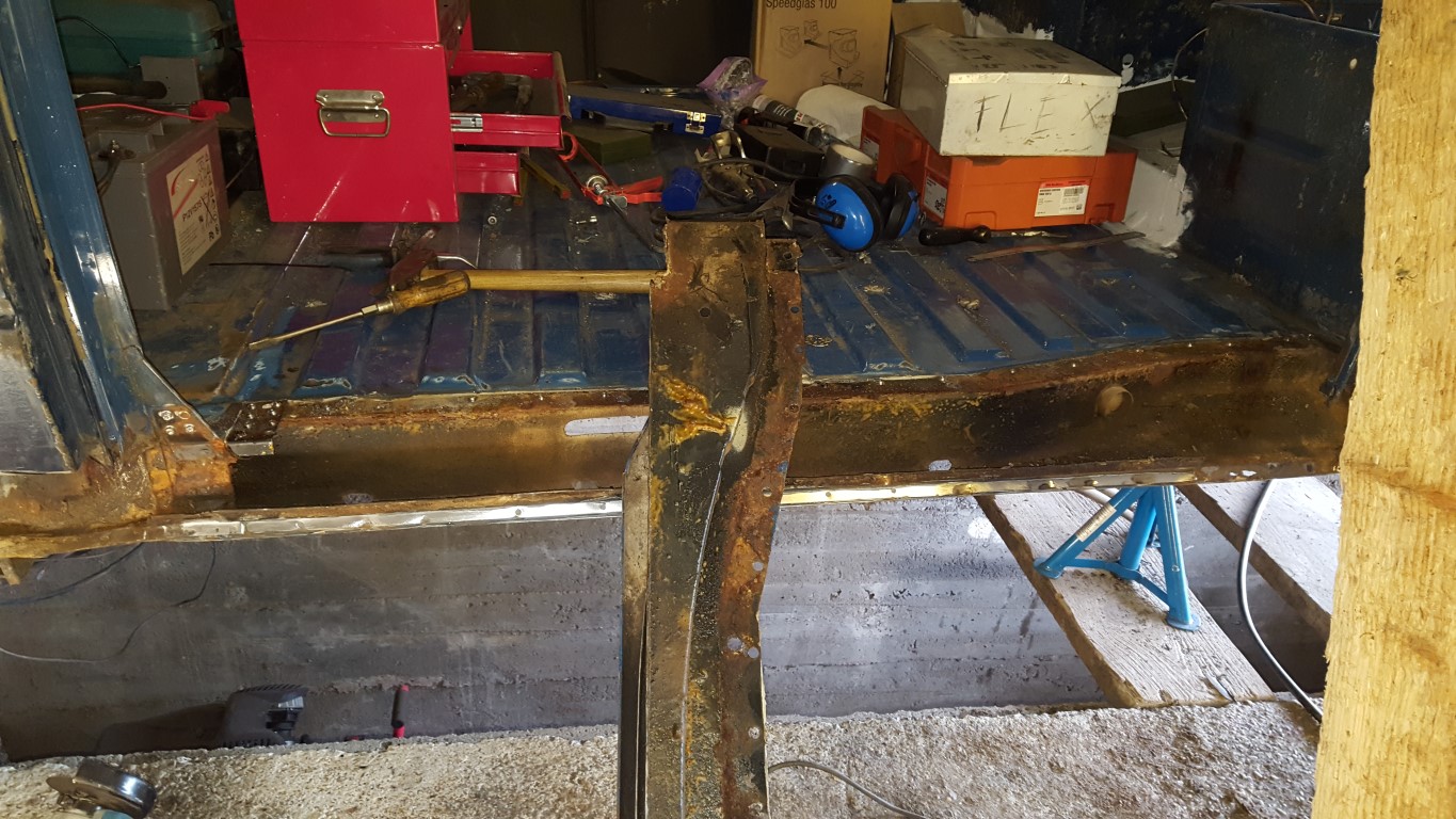

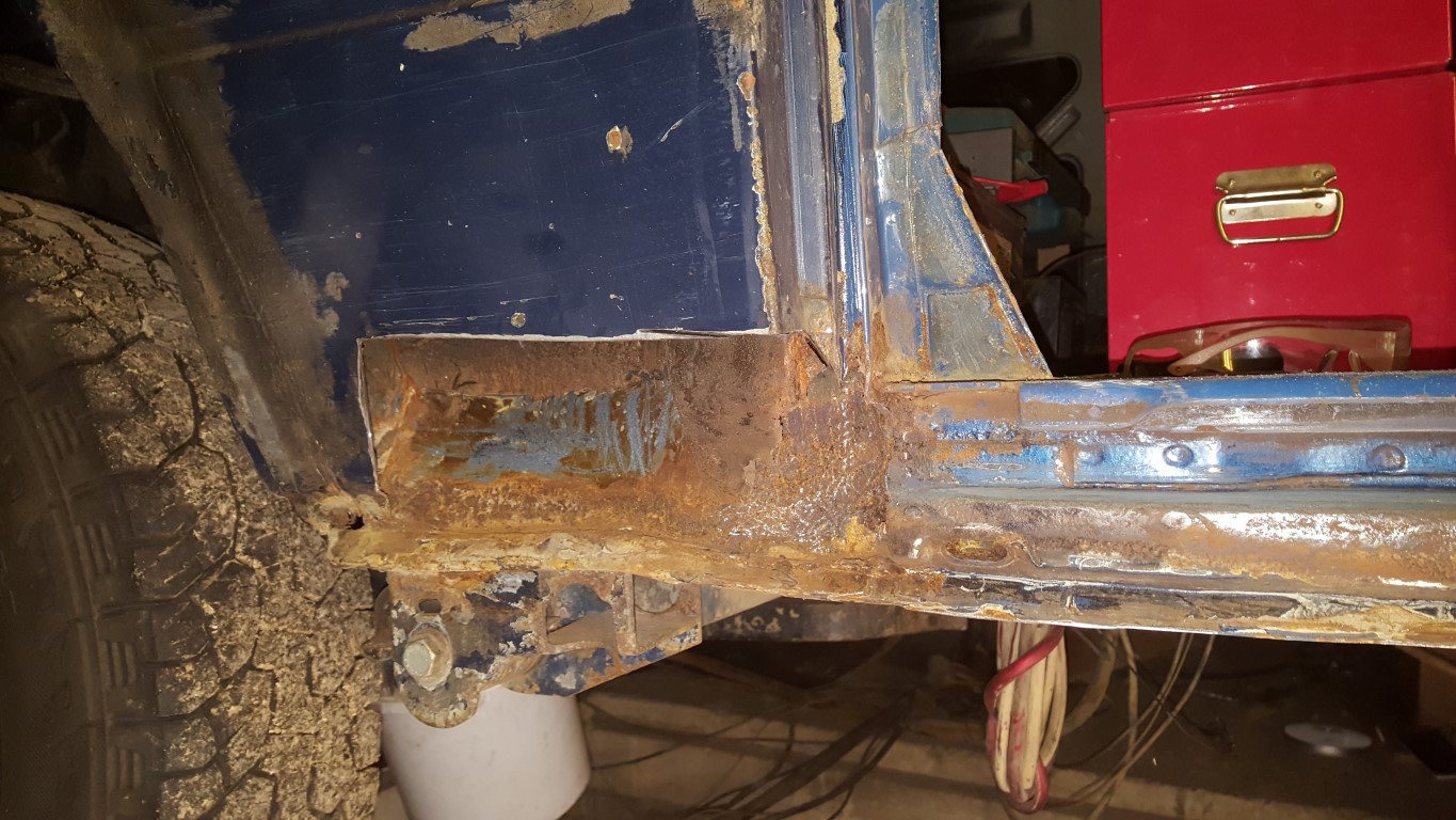

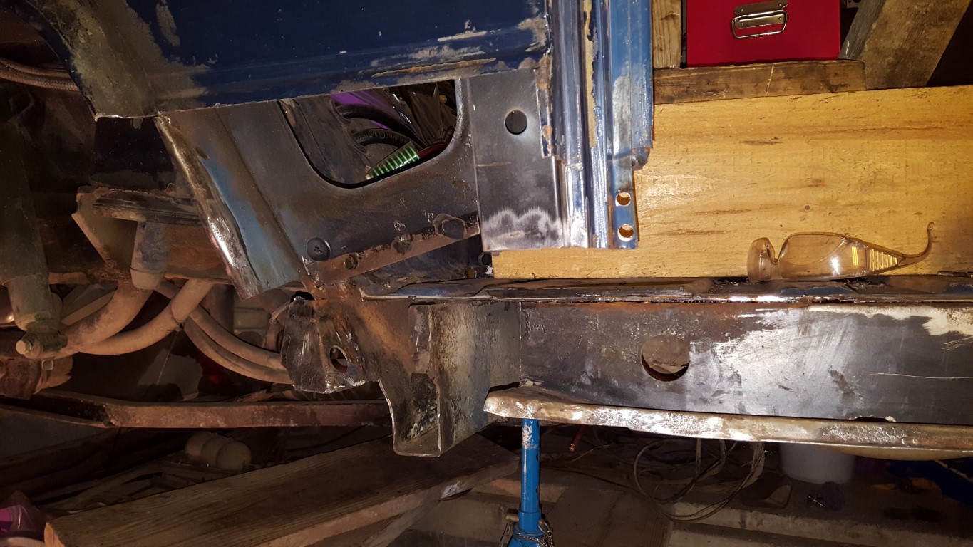

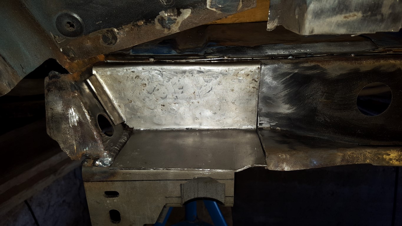

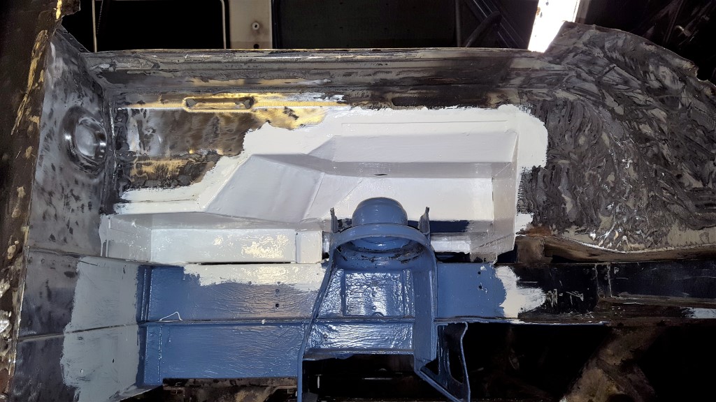

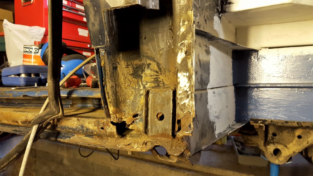

Es gibt mal wieder ein paar Neuigkeiten.

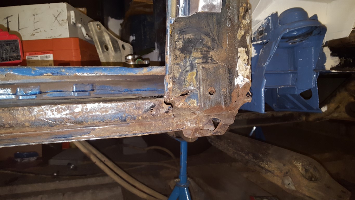

Eigentlich wollte ich mich zunächst nur bis zur B-Säule vorarbeiten, aber es kommt immer anders alt man denkt. Nachdem ich die B-Säule geöffent hatte war klar, dass der Innenschweller auch eine Behandlung nötig hat. Zudem war die Lauffläche der unteren Tragrolle ziemlich in Mitleidenschaft gezogen worden. Die Schiebtürführung bekommt man nur sehr schwer raus, ohne die B-Säule zu öffnen, also wollte ich das noch mit machen, wenn das eh schon auf ist.
Dann war noch das nächste Problem die hintere Wagenheberaufnahme hatte mal nachgegeben und ist jetzt etwas nach oben verbogen. Vermutlich ist es dort auch ziemlich rostig.
Das kann man auch wesentlich leichter machen, wenn die Schiebtürschiene draußen ist.
Also wurde es doch etwas mehr als geplant.

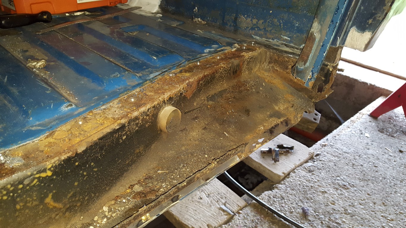

Im Schweller kam ordentlich Rost zwischen Boden und Innenschweller zum Vorschein. Ich habe mich dann zunächst mal um die C-Säule und deren Umgebung gekümmert.
Es war alles ziemlich durchgerostet, sodass es kein Wunder war, das es die Wagenheberaufnahme verbogen hat.

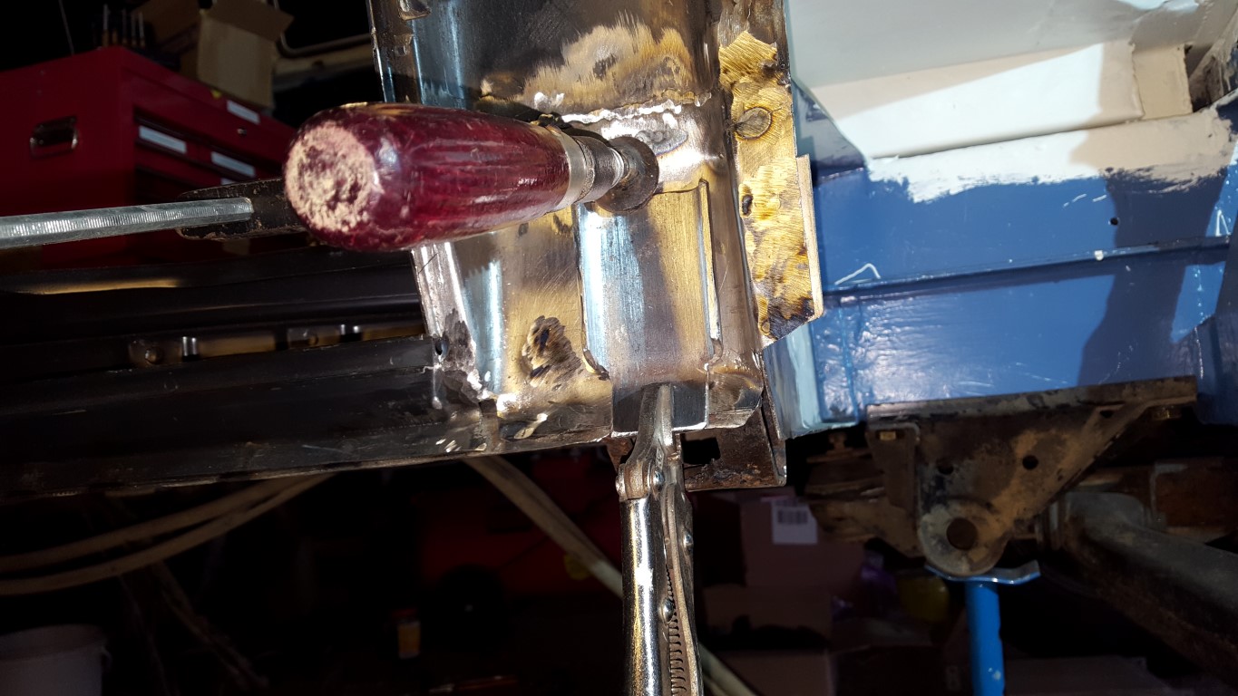

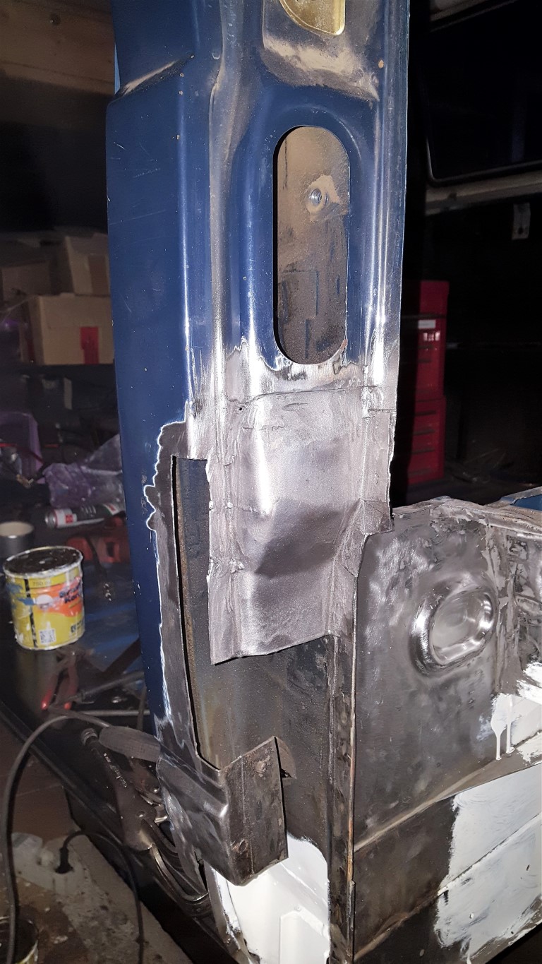

Zunächst mal musste ein Ersatz für die C-Säule rein, da die B-Säule auch schon unten aufgeschnitten war und ich nichts riskieren wollte. Ich hab alles was verrostet war großzügig entfernt, die Wagenheberaufnahme soll auch neu rein, da ich es nicht geschafft habe die wieder gerade zu biegen. Als nächstes hab ich nach vielen Stunden Messen und ausrichten die Wagenheberaufnahme wieder eingeschweißt und aus einem 2mm Blech den hinteren Teil des Innenschwellers nachgebaut. Anschließend kamen die beiden Verstärkungsbleche rein und ich habe damit begonnen den unteren Teil der C-Säule herzustellen.
Das Blech ist ziemlich kompliziert zu fertigen und hat mich viele Stunden gekostet. Im Anschluss habe ich noch einen Anfahrer vom Vorbesitzer rausgeschnitten und die beiden Außenbleche eingesetzt. Dann kam die Schiebtürschiene an die Reihe

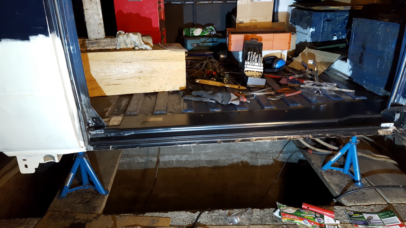

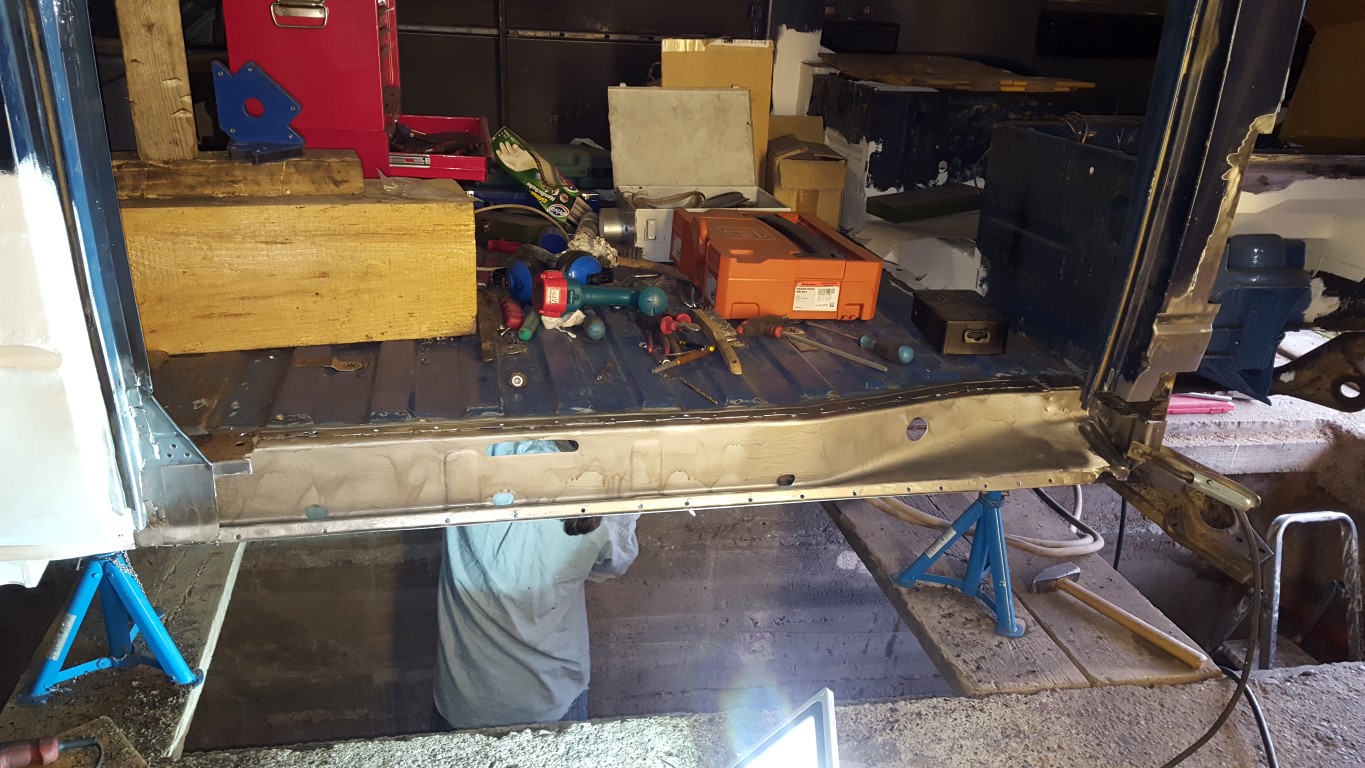

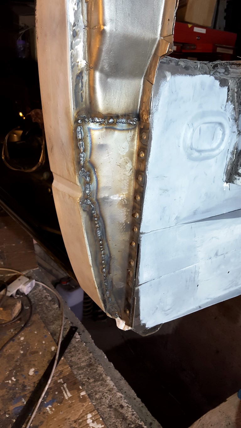

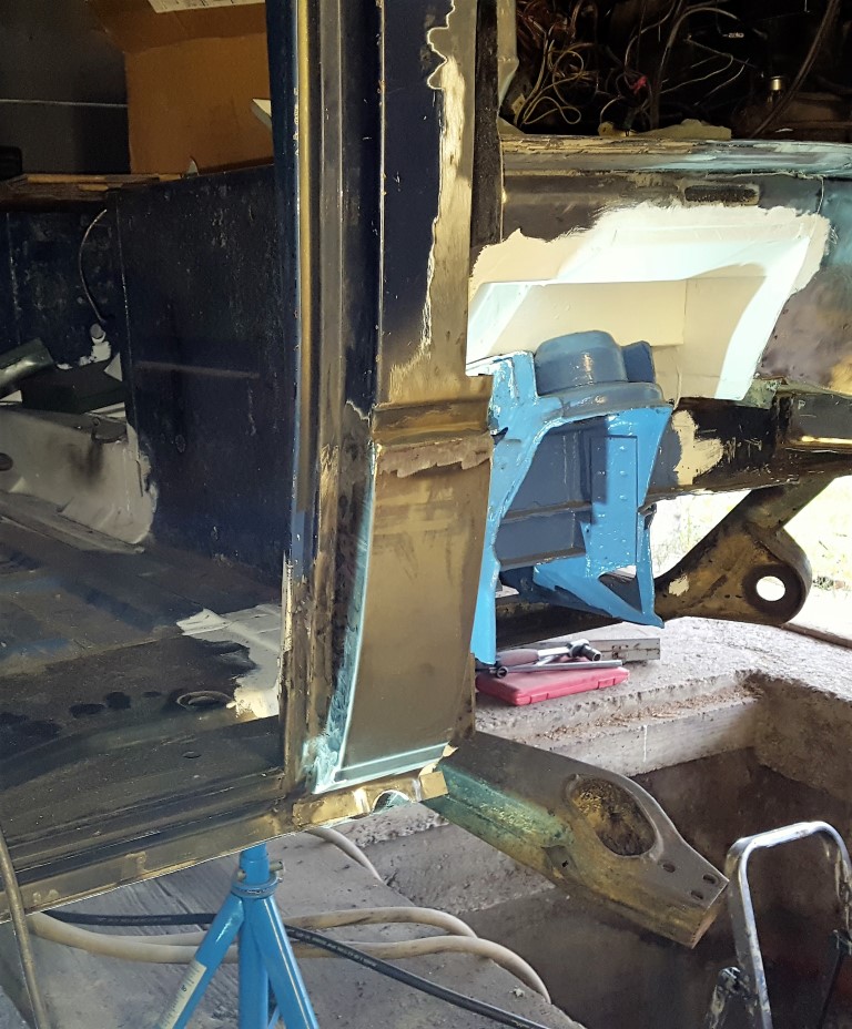

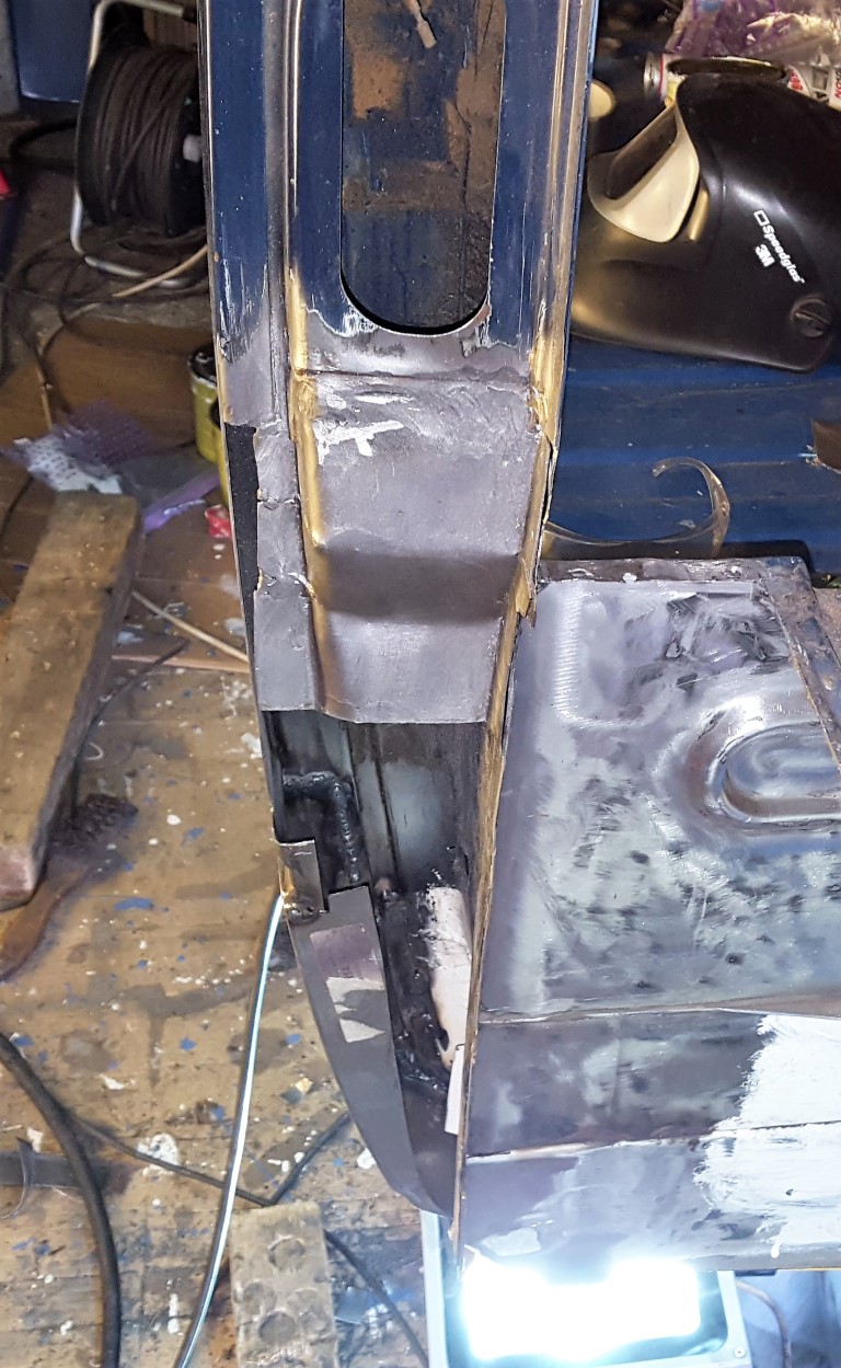

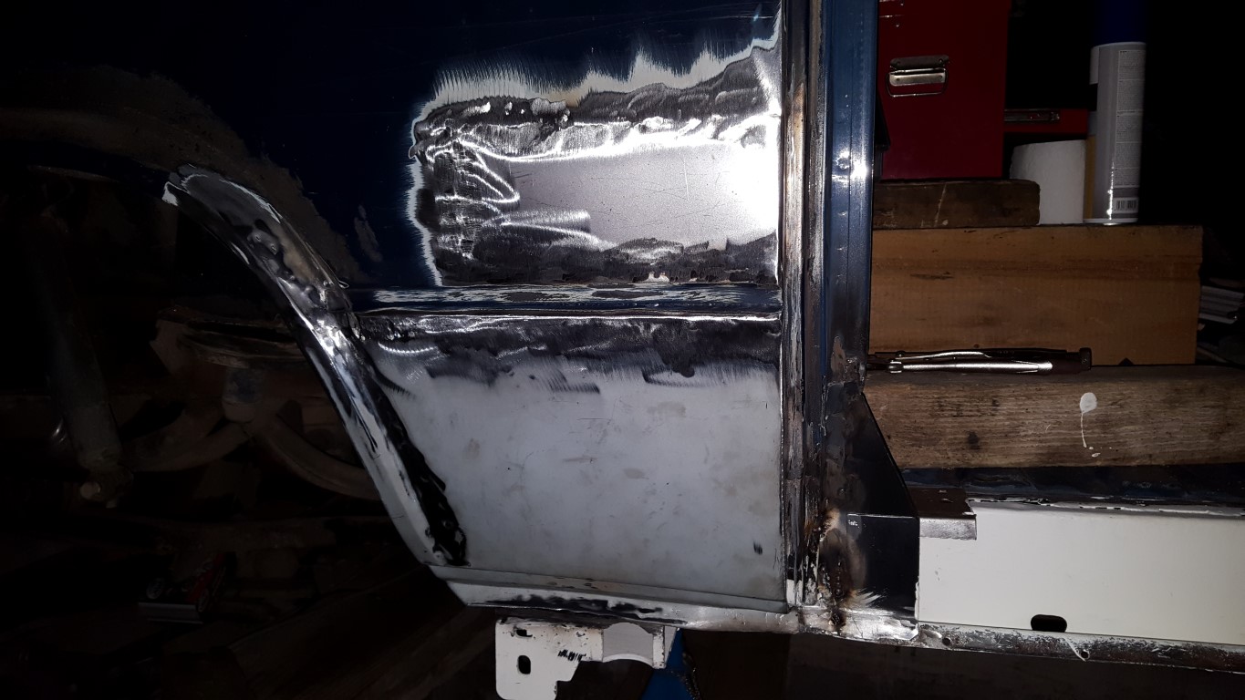

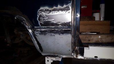

Dann ging es weiter mit der B-Säule
Den Teil ab dem Bodenblech abwärts musste ich rausschneiden. Die äußere Ecke der Wagenheberaufnahme hab ich ebenfalls ersetzt. Ich musste den unteren inneren Teil der B-Säule ebenfalls selbst herstellen, was wiederum viel Arbeit war, da die Führung vom Schiebetürgummi ein Teil der B-Säule ist. Nach viel Anpassungsarbeiten und schnitzerei, passte endlich das Blech und es konnte eingeschweißt werden. Im Anschluß kam noch die Verstärkung für die Wagenheberaufnahme, hab ich aus einem U-Profil selbst hergestellt. und etwas Grundierung.
gruß Martin

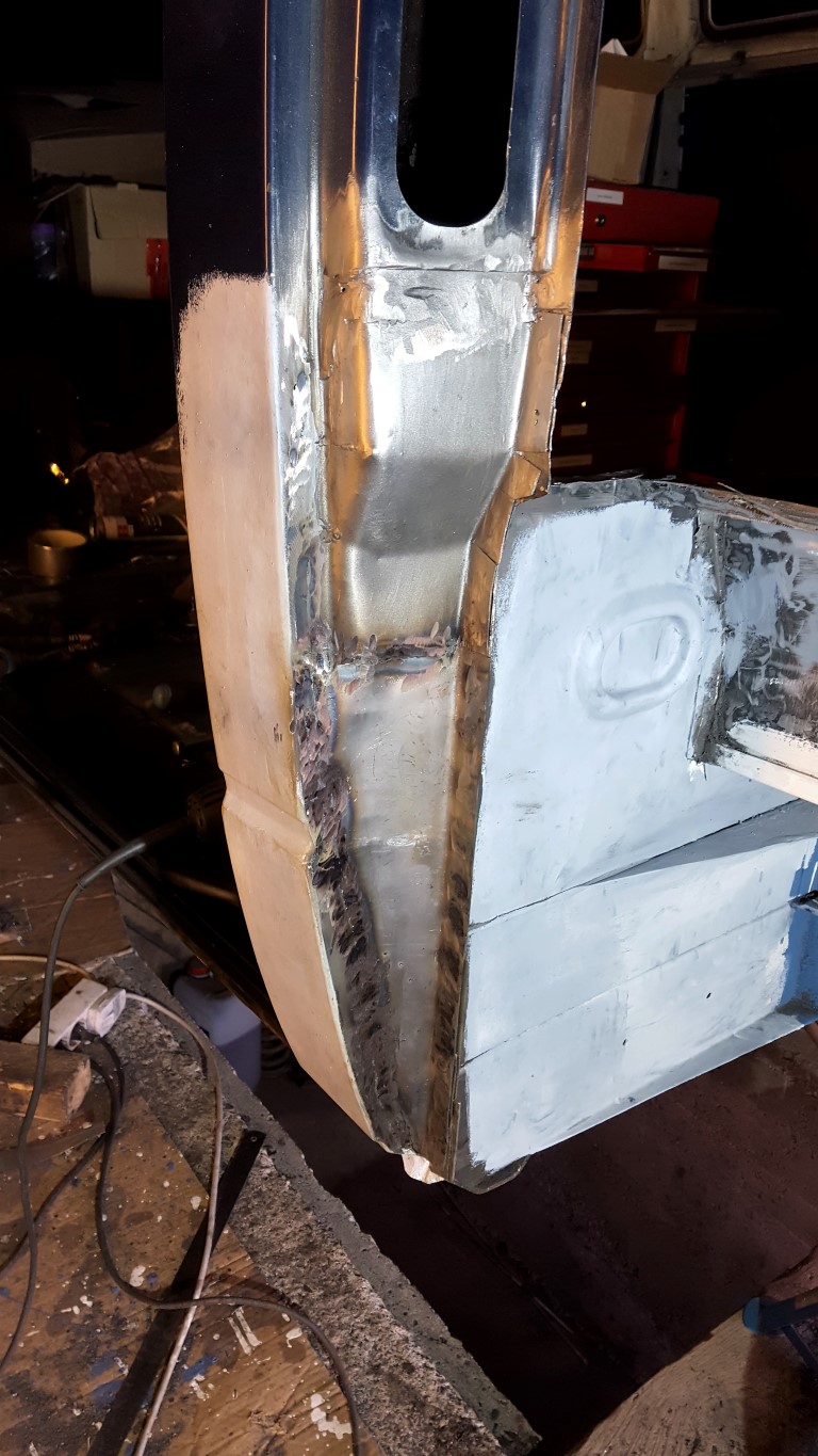

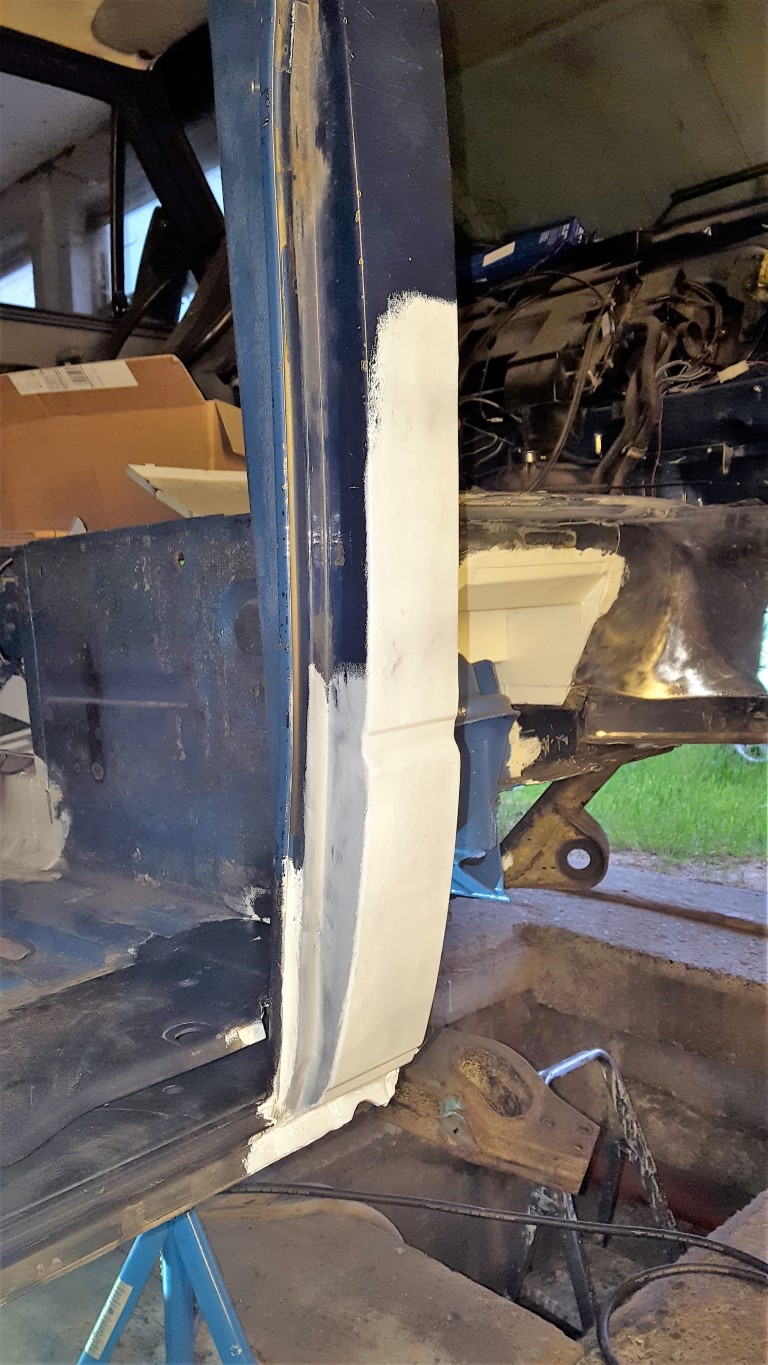

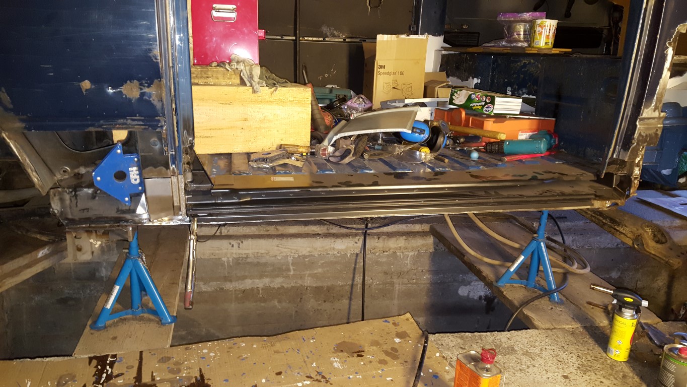

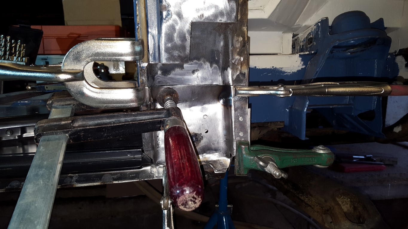

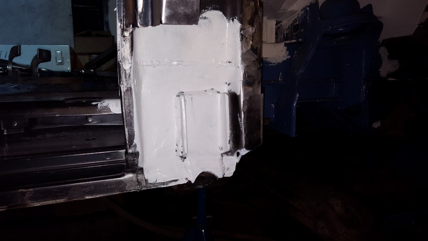

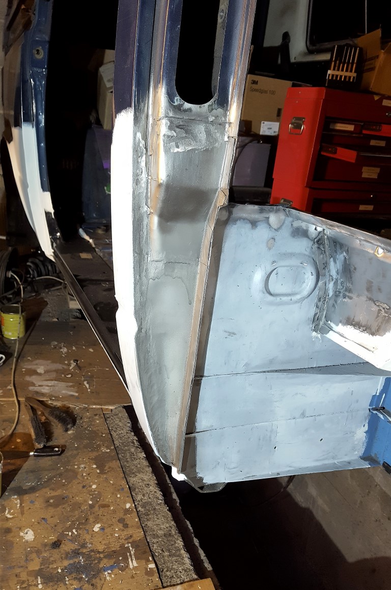

Die B-Säule darf sich mittlererweile auch wieder als solche bezeichnen!
Ich hab damit begonnen das obere Strinseitige Blech wiederherzustellen. Im Anschluß habe ich das untere Außenblech und die rechte hälfte der Schiebetürdichtungsführung eingeschweißt Dann ging es an die Herstellung des unteren Stirnbleches Die Finale Passprobe... sieht gut aus. --> Angezeichnet und passgenau geschnitten. Auf Stoß eingeschweißt Verschliffen UUUUND Fertig
gruß Martin
