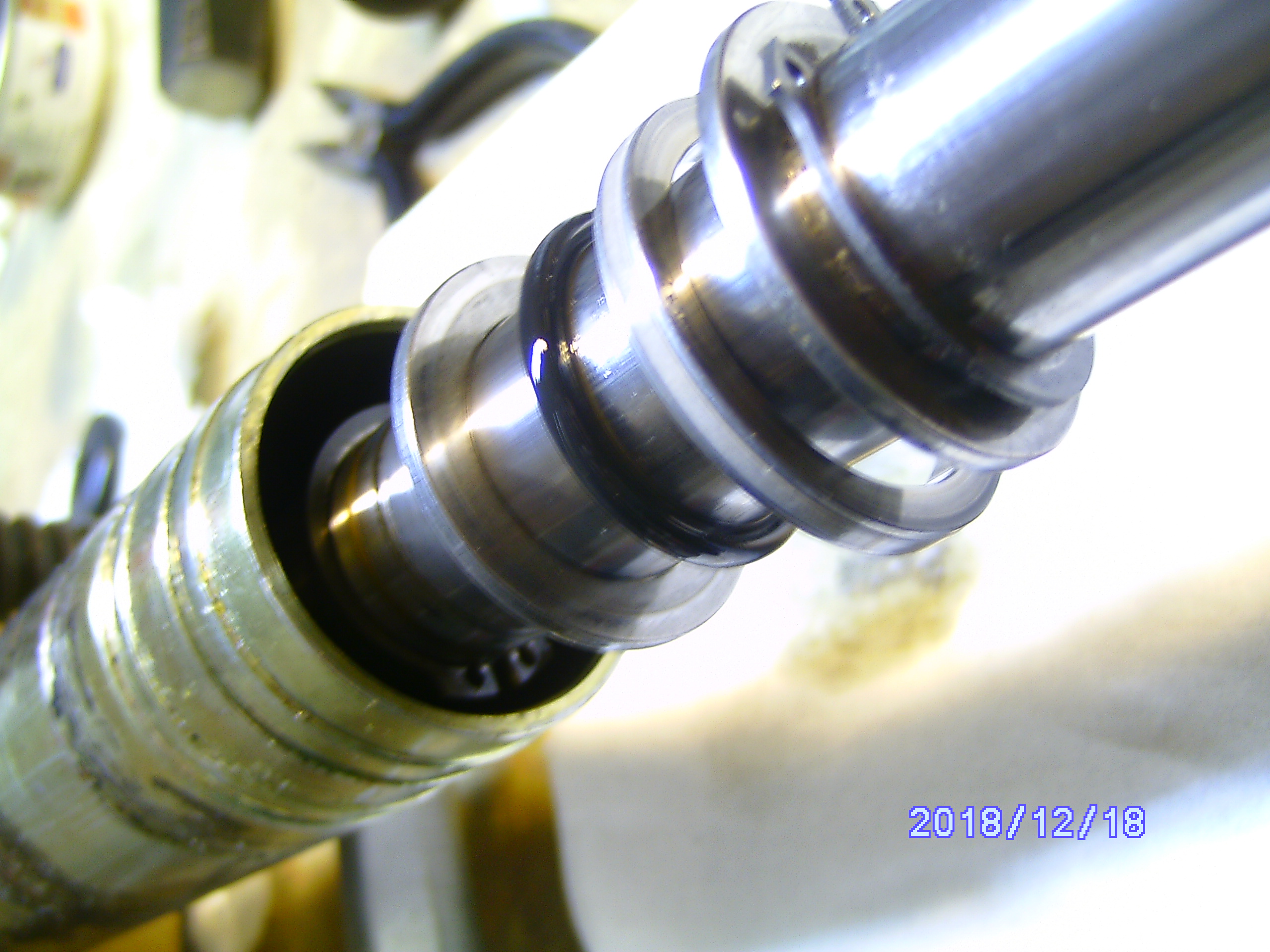

Ansonsten vorsichtig auf links oder rechts Anschlag fahren und mit Gefühl am Ventil weiterdrehen, das müsste sich dann rausdrücken *eigentlich*

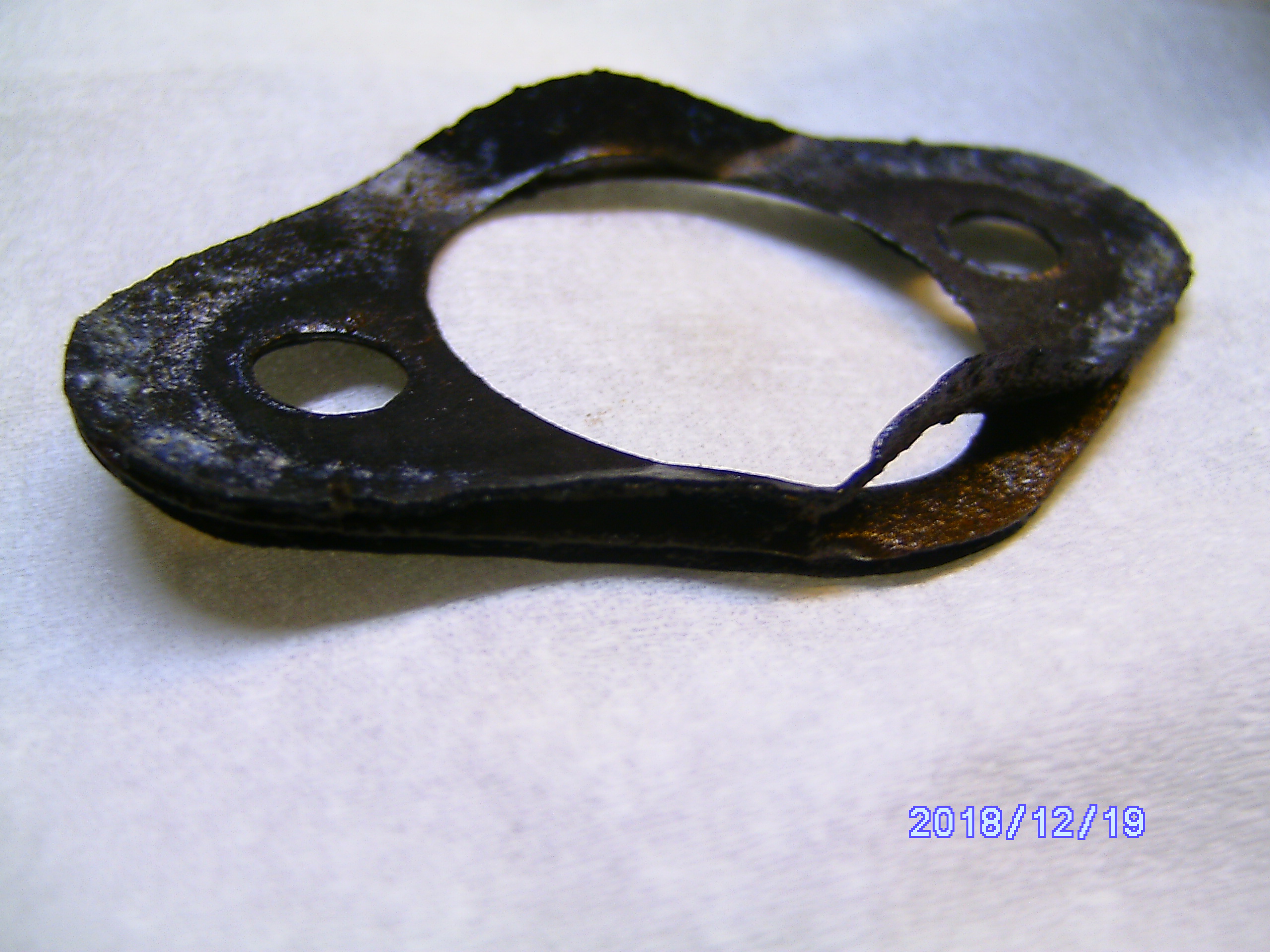

Ja genau, den habe ich schon abgeschraubt. Unter dem Deckel ist eine im RLF nicht enthaltene und mir unbekannte Dichtung verbaut. Diese besteht aus einer dünnen Metallplatte, die beidseitig eine Art Gummiüberzug hat - wie ist die genaue Bezeichnung und wo kann man die beziehen?

Das hatte ich gestern so schon mehrfach aber erfolglos versucht. Auch nach dem das Teil (20 = Kolben / Dichtungen) von der Zahnstange komplett ausgebaut war, klappte es nicht.Ansonsten vorsichtig auf links oder rechts Anschlag fahren und mit Gefühl am Ventil weiterdrehen, das müsste sich dann rausdrücken *eigentlich*
O-Ringe besorgen ist nicht das Problem, aber die weißen Ringe!Also wir haben immer die weißen Ringe und den O-Ring darunter getauscht, ok wir mussten dazu ja auch nur ins passende Kästchen greifen.

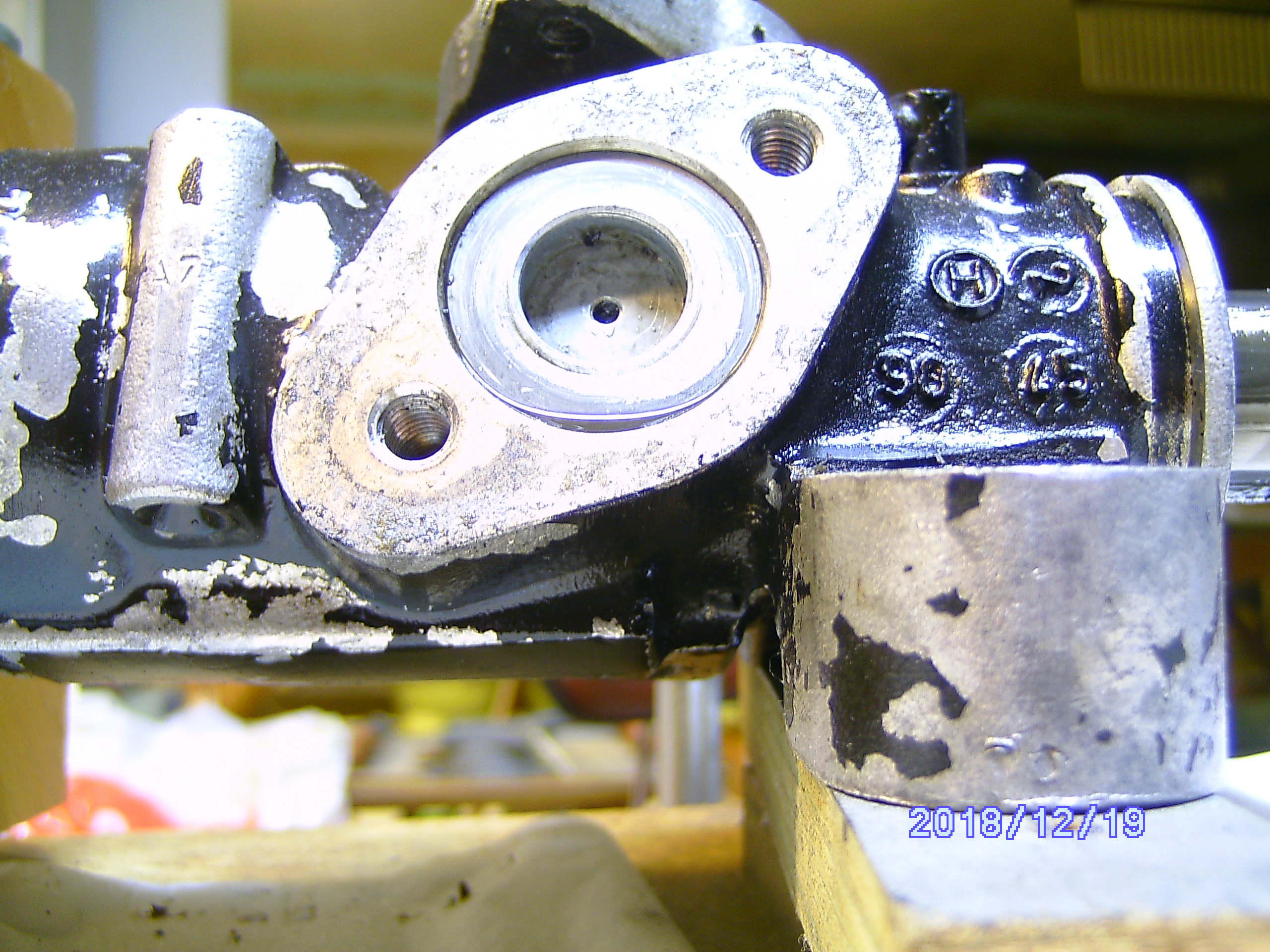

P.S. - hier noch einige Fotos zu den derzeit noch bestehenden Problempunkten:

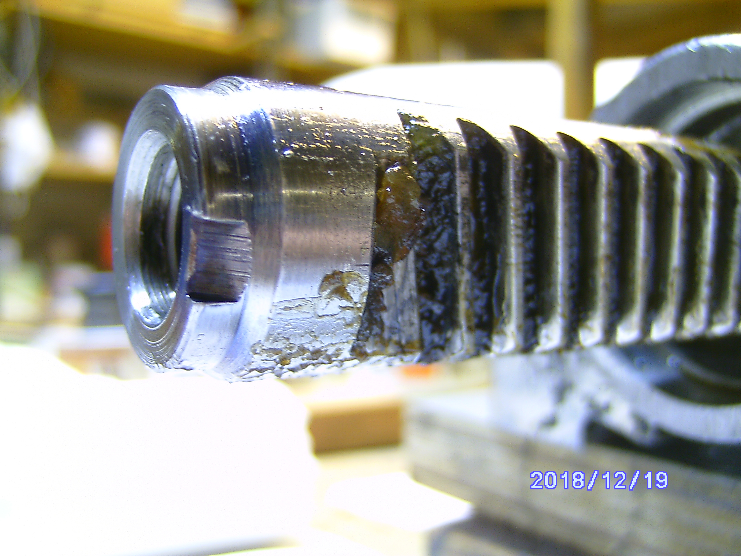

Die Zahnung geht nicht bis Stangenende, deshalb lässt sich diese wohl auch nicht mit dem Lenkritzel ausdrehen, solange das Ritzel noch nicht gezogen ist.
Muss hier noch etwas (Druckstück) herausgenommen werden - ich kann nichts erkennen, was lose und herausnehmbar wäre. Die Einstellscheibe ist schon entnommen.
Dichtungsscheibe unter dem Deckel (13)

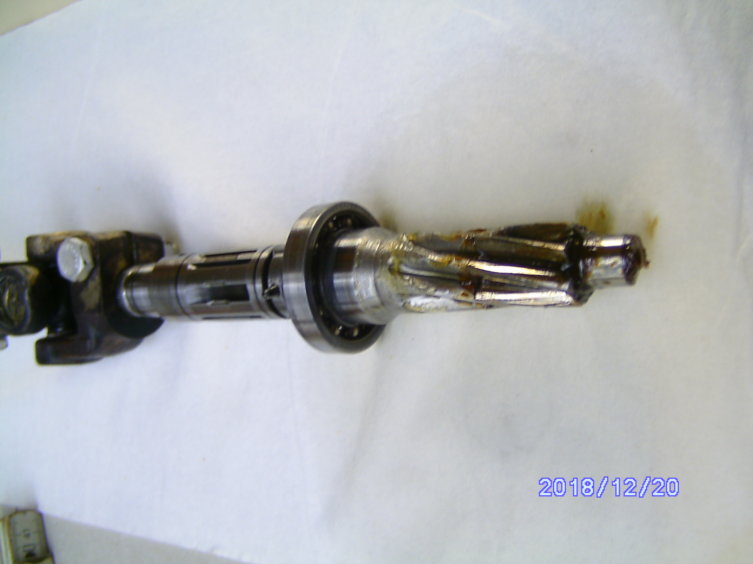

Das heutige Arbeitsergebnis:

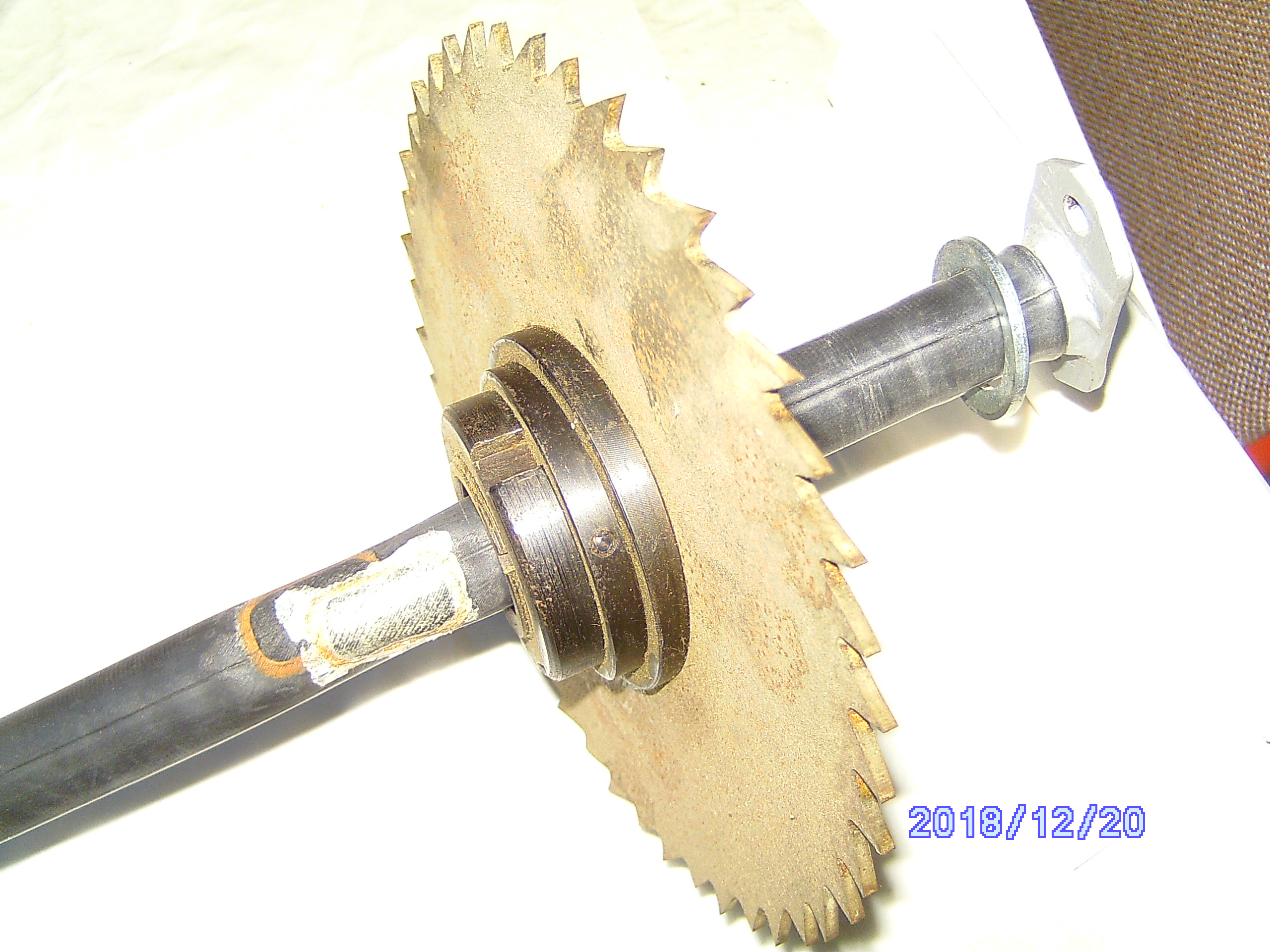

Endlich - gezogenes Lenkritzel mit Kugellager. Unten im Ritzelgehäuse (23) scheint auch noch ein weiteres Kugellager zu stecken. Der RLF sagt zu beiden Lagern leider nichts aus und listet sie auch nicht.

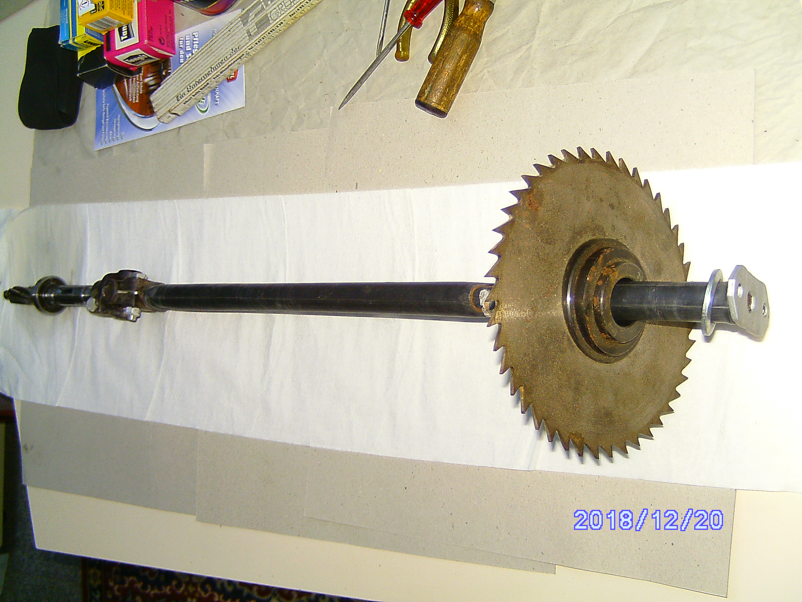

improvisierter Ausziehhammer aus Verbindungsstange - mit Fahrradschlauch geschützt, Kreuzgelenk als Verbindung und schweres Stahlteil (Wanknuteinrichtung mit angebautem Sägeblatt) - geht auch ohne letzteres und oben noch eine U-Scheibe als Anschagschutz. Die Verbindungsstange ist frisch saniert - deswegen Fahrrad- / Schutzschlauch.
Trotz gezogenem Lenkritzel lässt sich die Lenkungs-Zahnstange (24) nicht aus dem Rohr (15) herausziehen. Das Lagerrohr (21) verhindert dies offenbar.
Muss daher jetzt auf schweres "Schraubgerät" warten, um letztlich den noch festsitzenden Nut-Schraubring (11) zu lösen - mal sehen wie das ausgeht ?

Neben den noch weiterhin ungelösten Problemen suche ich noch Ersatz für die Deckeldichtung des Ritzelgehäuses. Weiß jemand wo man so eine Dichtung, wie auf den beiden letzten Fotos im Beitrag vom 19.12. zu sehen, kaufen kann?
Die Dichtung besteht aus einer dünnen Metallplatte, die beidseitig eine Gummibeschichtung hat.

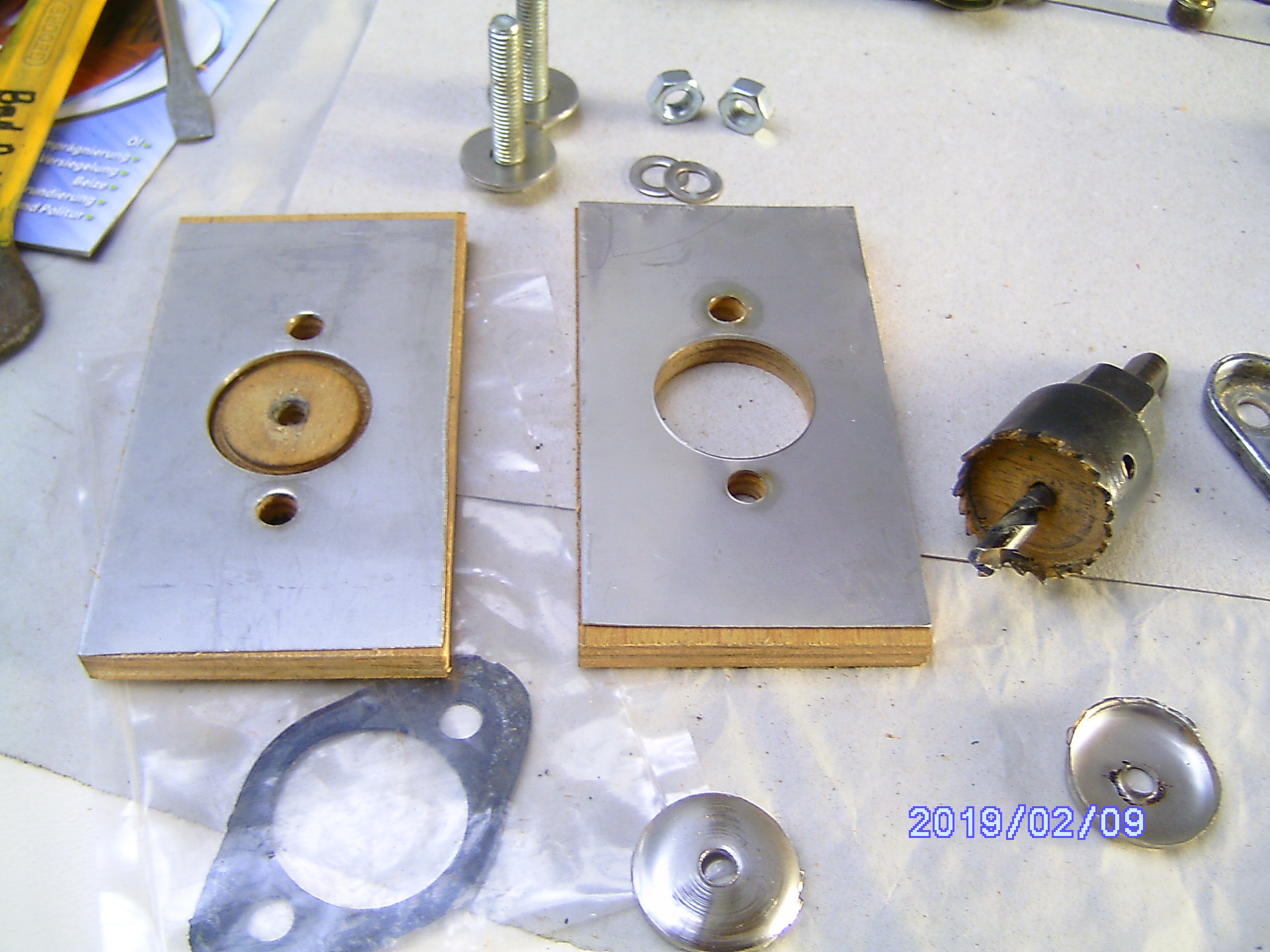

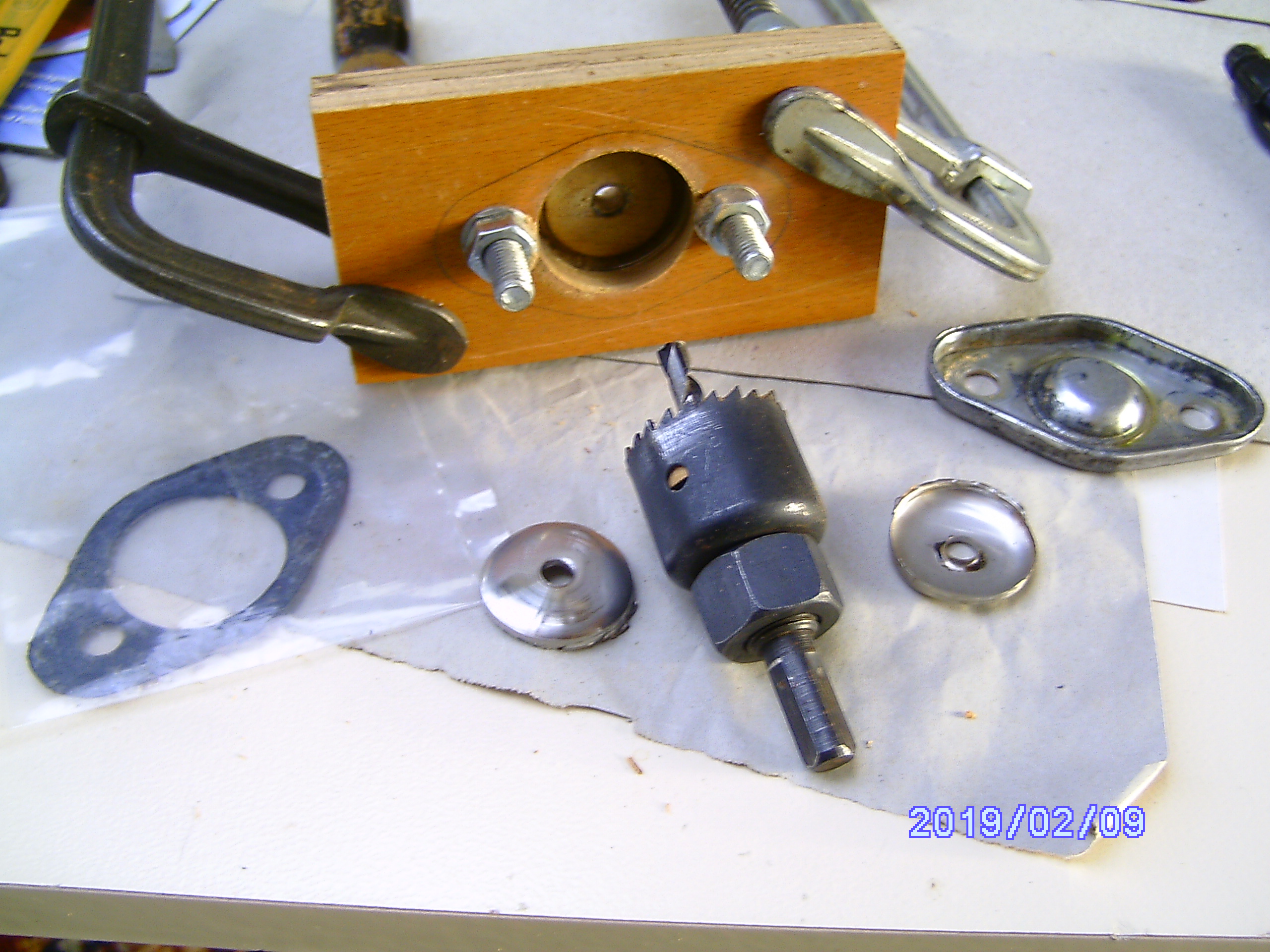

Habe die Dichtung nun nachgebaut aus einem 0,5 mm dicken Edelstahlblech, auf welches beidseitg eine Art Isolierfolie für Schweißnähte (erdgedeckter Rohrleitungsbau) aufgeklebt wurde.
Die folgenden Bilder zeigen die verschiedenen Arbeitsschritte der Entstehung:

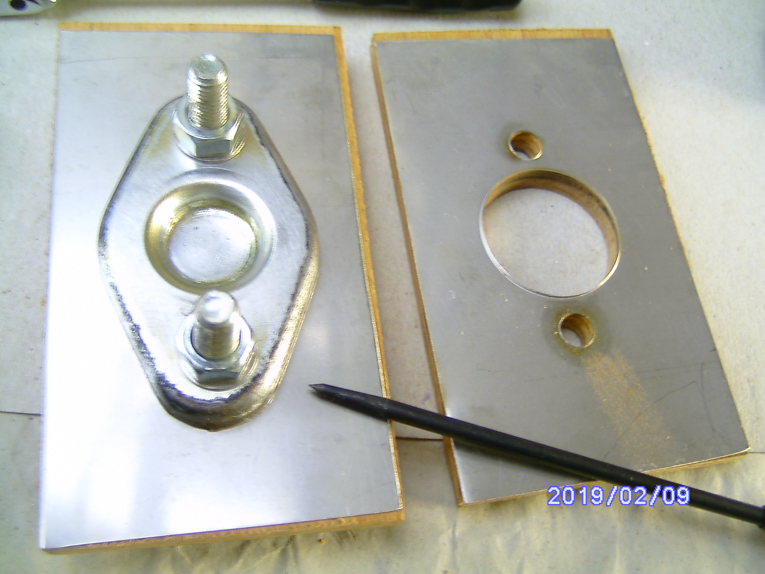

Zwischen zwei Hartholz-Sperrholzplatten wurden zwei Edelstahlbleche eingespannt. Zwei Bleche, damit sich das dünne Material nicht so leicht beim Bohren verformen kann und das Werkzeug etwas mehr "Fleisch" vorfindet. Wie sich das Edelstahlblech verformt sieht man an den gewölbten, ausgebohrten Scheiben/Kappen. Das Blech für die Dichtung bleibt durch die Einspannung schön eben.
Druckstück-Deckel des Servo-Lenkgetriebes dient als Anreißschablone.

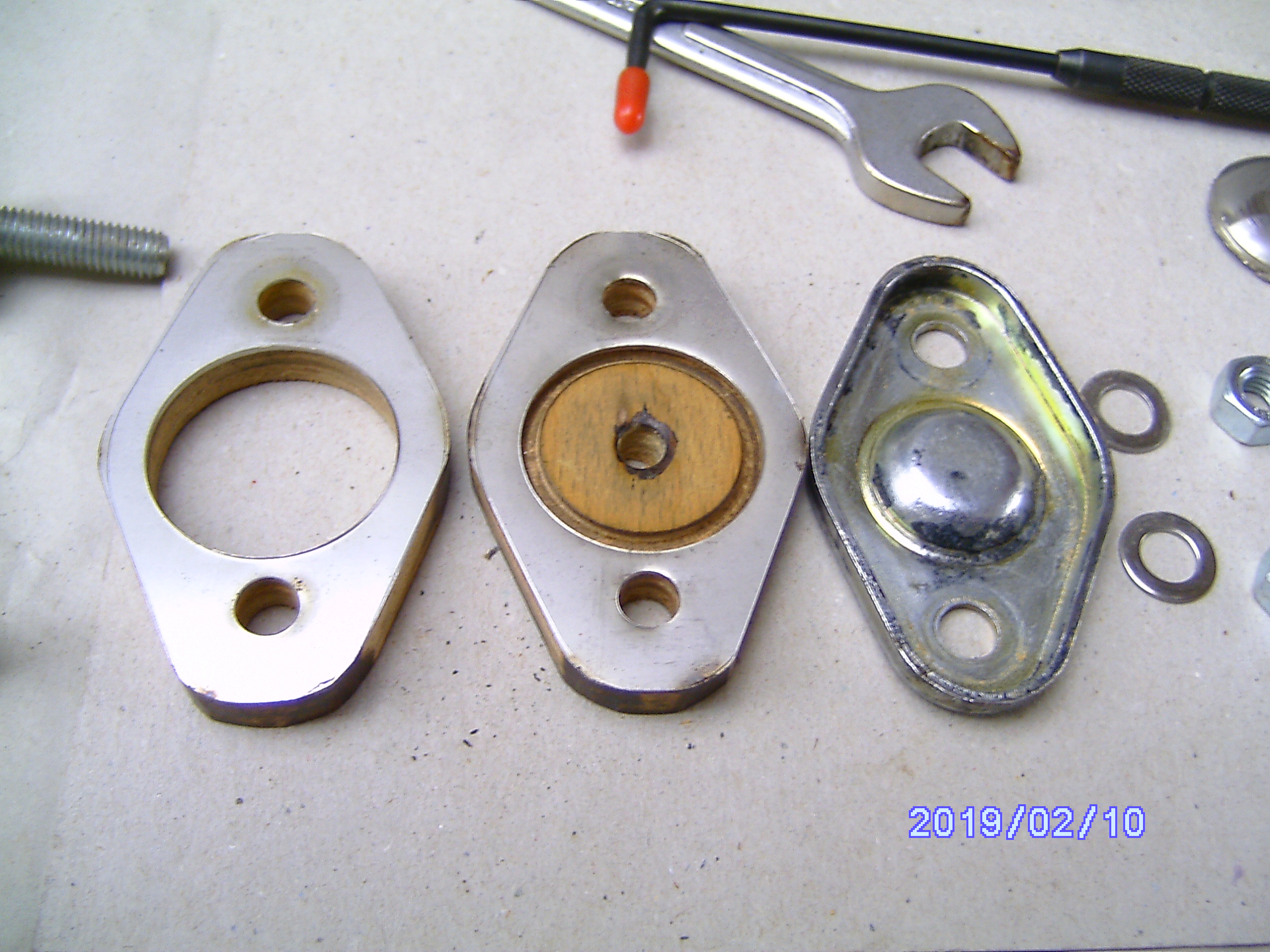

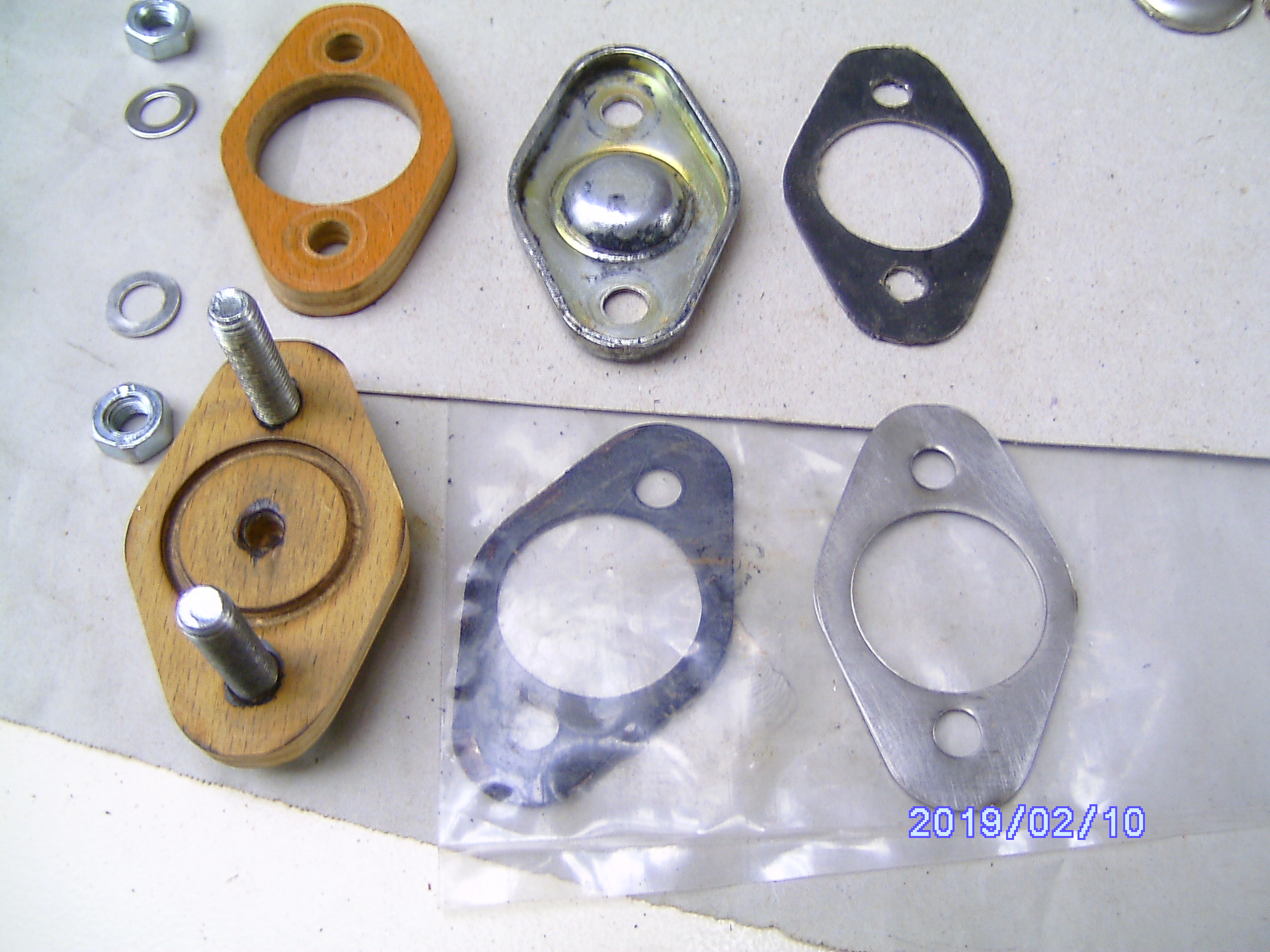

Die endgültige Formgebung erfolgte mittel Gehrungssäge, Winkel- und letztlich Bandschleifer.
Die in Folie eingeschweißte Dichtung ist das Original, das verrostete Innenblech und die Verformungen sind jedoch nicht sichtbar. Rechts daneben ist das gleichzeitig entstandene zweite, nicht beklebte Edelstahlblech zu sehen. Oben rechts die neu gefertigte Dichtung - vom Original kaum zu unterscheiden .
