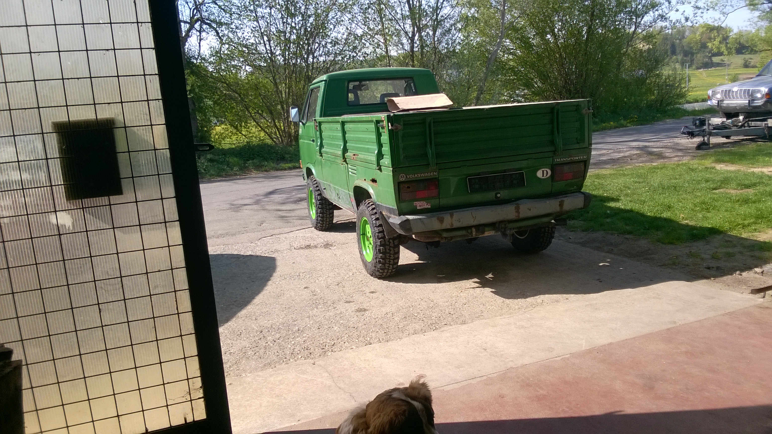

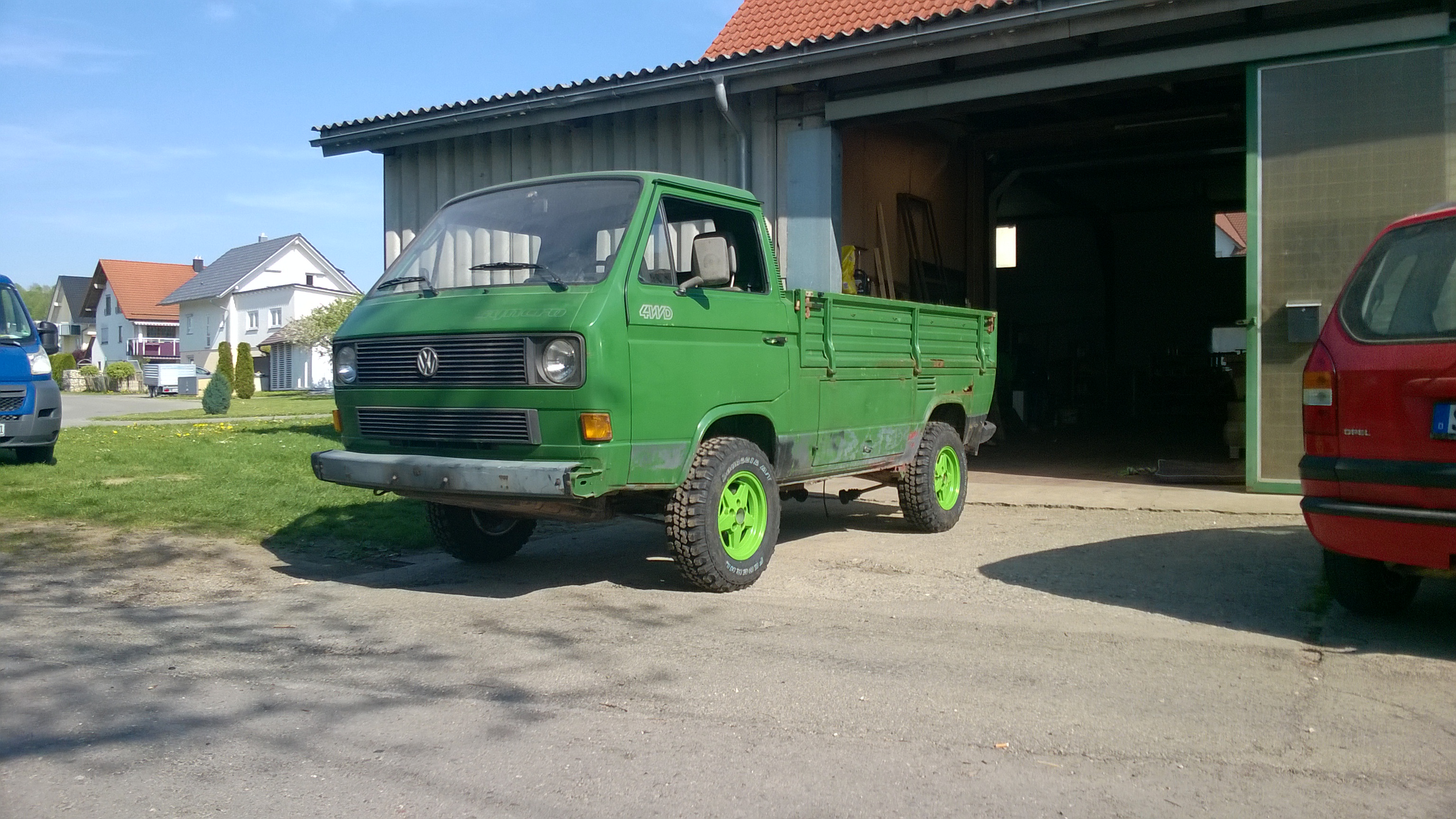

NAch Monaten bin ich wieder da... Es ist derzeit nch fraglich ob ich sie behalte. Er wird auf jeden Fall nicht verschenkt.
Das Problem war weder Zeit noch der Aufwand (Ich strahle ja selbst usw,,,) sondern meine Gesundheit. Ich war jetzt über 3 Monate krank wegen einer verschleppten Grippe und plage mich immernoch rum mit gesundheitlichen Problemen... Bronchien, HWS usw...
Ich halte euch aufm laufenden...
Immerhin hat er zwischenzeitich mal Sonne gesehen :D
